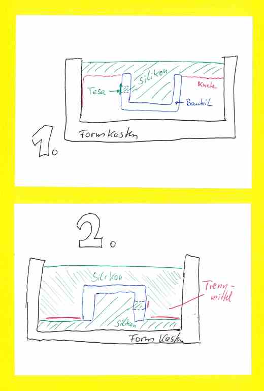

dann will ich mal ein paar Ratschläge geben.
Als erstes würde ich es persönlich begrüßen wenn Du Deine Sätze etwas formatieren und ein wenig auf Groß- und Kleinschreibung achten würdest.
Ich weiß es klingt jetzt nach Oberlehrer aber es liest sich einfach viel angenehmer und leichter.
So nun zu Deinem Problem. So wie ich das Teil erkenne brauchst du eine zweigeteilte Form.
Da das Silikon dünnflüssig ist müssen alle Öffnungen verschlossen werden.
Hier würde ich erst mit Tesa oder Ähnlichem von außen alles abkleben und dann Dein Original mit Knete komplett von außen einbetten.
Dies ist wichtig da Deine jetzt entstehende innere Form oben größer sein muss.
Nun kann Dein Original mit Silikon aufgefüllt werden, hier sollte min 1 cm über dem Original gegossen werden.
Nachdem dies fest ist kann die Knete entfernt und das Original umgedreht werden.
Trennmittel drauf, die Klebebänder entfernen und das Teil neu in eine Form einbetten und nun von außen mit Silikon umgießen.
Trennmittel ist an dieser Stelle sehr wichtig da Silikon an sich ja nirgends klebt außer an Silikon.
Wenn dies nun auch abgebunden hat kannst Du die Form öffnen und Dein Original entnehmen.
Resin hinein und den Innenteil der Form auflegen.
Ich hoffe meine Ausführung und meine Skizze helfen Dir.
