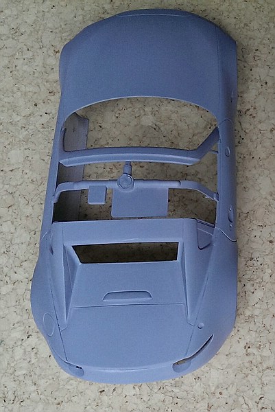

Das Dachteil ist sehr sauber gegossen und bedarf keinerlei Nacharbeit. Einzig die beiden Angüsse an der B-Säule müssen entfernt werden

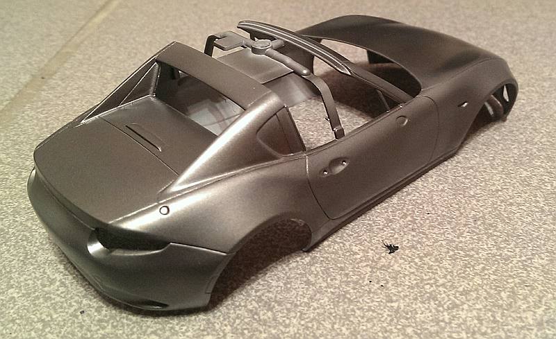

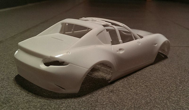

Und los gehts mit dem Massaker, raus mit dem Kofferraumdeckel
und das Dach mal testweise eingesetzt
Dann wurde das Dachteil mit Sekundenkleber eingeklebt, die Sicken nachgezogen und dann mit Tamiya grau grundiert

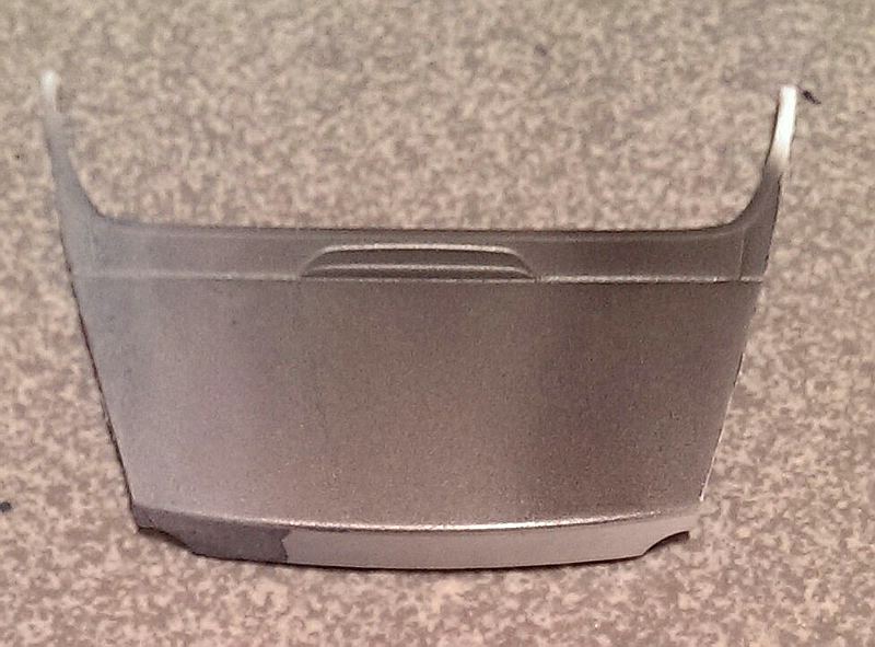

Lackiert wird der Mazda in etwa in dem Farbton, in dem er vorgestellt wurde. Das Auto soll laut Angaben von Mazda bei der Vorstellung wirken, wie wenn er aus einem Block Stahl gefräst wurde. Also stellte sich die Frage, welche Farbe nehmen. Es standen Alclad stainless steel, Alclad magnesium und Alclad steel. Testweise wurde es auf dem Deckel mal auflackiert, die Farbe wie genannt, von links nach rechts
Leider geht die Wirkung des Farbtones durchs komprimieren doch ein wenig verloren. Ich entschied mich für Alclad steel und hoffe, dass es halbwegs passt, wenn man dann mal einen Vergleich mit einem Originalfahrzeug machen kann
Nach der ersten Schicht Lack sieht das ganze nun so aus
Ich finde der Farbton passt recht gut und es wird definitiv nichts mehr daran geändert. Da sich die Frage stellte, ob sich mein üblicher Dosenklarlack mit dem Alclad verträgt, wurde dieser satt auf den Testdeckel lackiert und siehe da, die beiden Lacke vertragen sich bestens :tanz: :tanz: :tanz: .

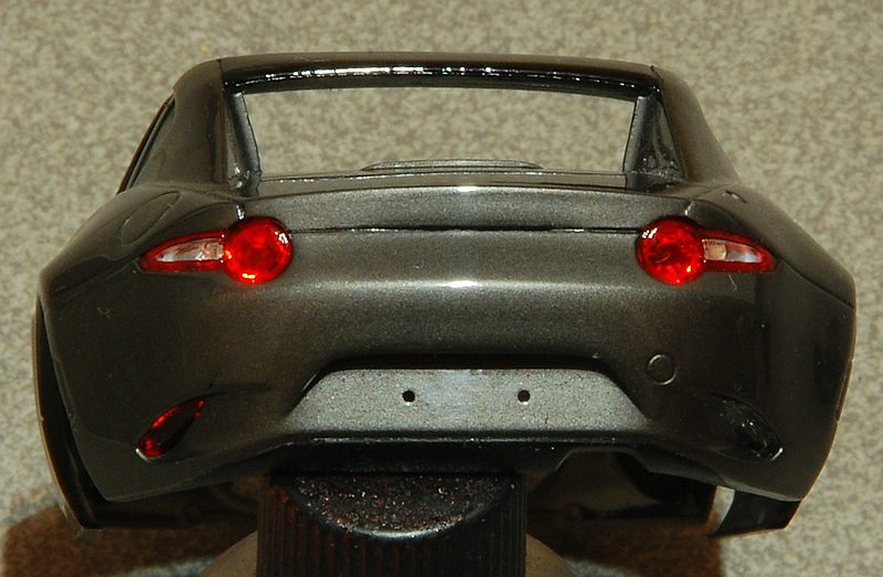

Nach 2 Schichten Dosenklarlack auf Nitrobasis (verträgt sich glücklicherweise tadellos) und einem Besuch im Beautysalon zur Hautstraffung (Schliff mit MicroMesh und anschließender Politur) sieht das ganze nun so aus.

Das selbe mit den Rücklichtern, Nebelschlußleute und Rückfahrleuchte

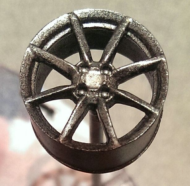

Zunächst wurden die Felgen lackiert. Nach einer Schicht Tamiya Grundierung erhielten sie eine Schicht schwarze Glanzgrundierung von Alclad und dann 2 Schichten Alclad Stainless Steel
Und dann gabs die erste Stellprobe, zunächst mit den Kiträdern ;(
und dann mit den 17-Zöllern von Plamoz :sabber:

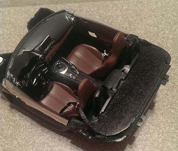

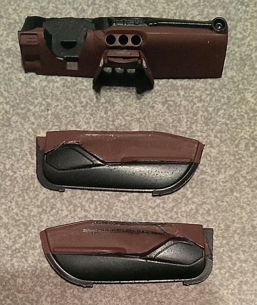

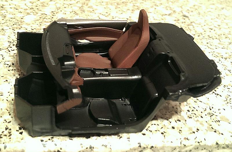

Weiter gings mit den Innenraumteilen. Diese wurden zweifarbig in schwarz und braun (Tamiya braun matt) lackiert
und anschließend mal testweise mit der Innenraumschale verbunden

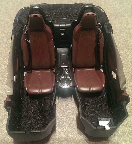

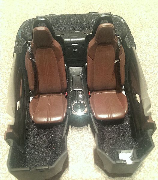

Der Ätzteilsatz enthielt Gurtführungen für die Sitze. Hier sollten 3 der minifiligranen Teile aufeinandergeklebt werden. So schnell hab ich gar nicht geschaut, hatten sich die Teile im Bastelnirvana verabschiedet, an eine Verklebung war gar nicht zu denken. Also mußte eine kleine Tackerklammer ihr Leben lassen und wurde entsprechend gebogen
Nachdem die Innenraumteile und die Sitze eine Schicht selbstgemischten seidenmatten Klarlack (Revell Aqua 2 Teile matt, 1 Teil glänzend) erhalten hatten, wurden die Gurtführungen angeklebt
Danach wurde das Armaturenbrett vervollständigt
und dann alles in den schwarz beflockten Innenraum gestellt
ach ja, die Pedale haben auch noch Ätzteile erhalten
Dann gabs noch Gurten aus 2 mm Seidenband mit Gurtzungen aus dem Ätzteilsatz
dann noch schnell das Lenkrad, das mit dem bausatzmäßigen Chrommetallsticker versehen wurde, angebracht

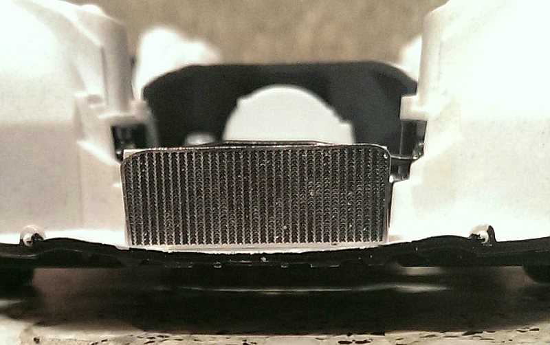

Im Ätzteilsatz war ein Kühlergitter dabei, das geschwärzt und anschließend auf die senkrecht stehende Halterung der Bodenplatte aufgeklebt wurde

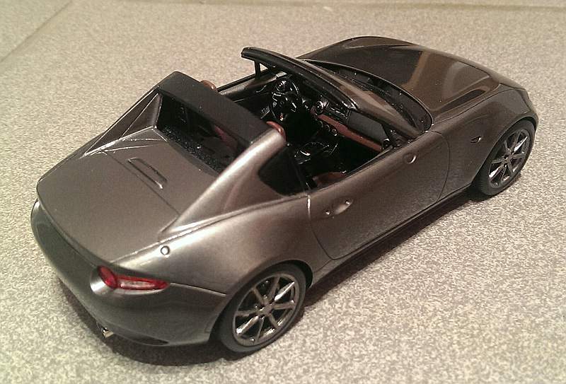

Nachdem das 5-teilige Windschott aus dem Ätzteilsatz zusammengesetzt war, stellte sich mir die Frage, wieso braucht ein nahezu geschlossenes Fahrzeug ein Windschott :idee: . Die Antwort lautet: gar nicht :baeh: . Das Windschott ist für das Cabrio und wechselt beim nächsten Stammtisch den Besitzer ( :wink: Uli ;) ).
So sieht es noch unlackiert und leider etwas unscharf aus
Die Heckscheibe aus klarem Resine, die dem Transkit beilag, war nicht so der Brüller. Sie ist nicht so klar wie man sich das vorstellt und hatte kreisrunde Stellen, ähnlich wie Sinker. Bevor ich mich jedoch an die mühselige Arbeit machte, das Teil zu schleifen und dann zu polieren, hab ich ein Stück Blisterfolie genommen, ist bei der geraden Scheibe völlig unproblematisch
Da das Dach beim Transport zum letzten Stammtisch etwas gelitten hat :heul: , sollte der Mittelteil neu lackiert werden. Hier zeigte sich mal wieder, dass man beim gleichen Lack bleiben sollte. Tamiya Lack aus dem Glas greift den Klarlack Alc600 an :cracy: :motz: :!!
Also das ganze mit Isopropanol entlackt, gut das der Klarlack darunter Autolack aus der Dose war. Trotzdem haben die Kanten etwas gelitten und das Dach muß nochmals lackiert werden
:bang:

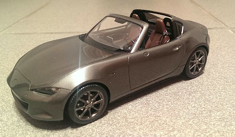

Da Weihnachten vor der Tür steht und da erfahrungsgemäß die Temperaturen in den 2-stelligen Bereich steigen, wurden schnell noch die letzten Kleinteile und Chrommetallsticker angebracht und schnell noch bei der Zulassungsstelle vorbeigefahren und ein standesgemäßes Kennzeichen geholt :grins:
Ich weiß, das rechte Auspuffendrohr hängt und die Frontflaps ebenfalls, beides ist aber bereits behoben ;)
Bis das Dach fertig lackiert ist, wird halt nur offen gefahren, aber das macht ja schließlich auch viel mehr Spaß :baeh:
