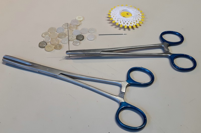

Dazu wurden die oberen Knoten des Netzes mit weißem Zwirn am Ballon festgenäht.
Damit der Ballon nicht ausreißt, habe ich den Nähkasten meiner Frau geplündert und innen jeweils einen alten Hemdknopf hinterlegt.
In die obere Öffnung kam ich natürlich fürs Vernähen mit den Fingern nicht mehr hinein.
Dafür fand dann eine OP-Nadelklemme Verwendung.
Trotz Intervention meiner Frau habe ich bei dieser OP aber auf Kopfhaube, Mundschutz und Handschuhe verzichtet. :abhau:
