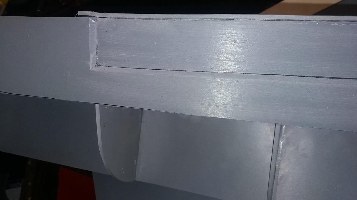

Ich habe vor die linke Seite des Vorschiffes die Überwasser Bordwand geschnitten..bis Spant 4 und aufgeklebt sowie den 30.5er Turm etwas weiter gebaut..
Aber beginnen wir mit der Bordwand.
Hier auf dem Oberen Bild sieht man die Papier Kopien der vorderen Bordwand /Überwasserschiff. Die Ankerketten Öffnungen und das Wappen wurden dann raus getrennt.
Die Teile kamen dann auf die Plastik Platten wurden um malt und danach ausgeschnitten.
Das Bauteil mit den nach oben stehenden " Ohren" ist auch zugleich die Verbreiterung die den Panzergürtel darstellt.
Da auf Original Bildern und auch auf anderen Darstellungen die Übergänge von Bordwand zu Panzergürtel Wand immer mit leichten Abschrägungen gezeigt werden
habe ich das hier auch so umgesetzt und danach mit 400derter Schleifpappe geglättet.
Das an schrägen erfolgte mittels Anzeichnen der Breit und Abtrennung durch Skalpell.
Hier sieht man die fertig angebaute Bordwand mit Panzergürtel Wand. Die beiden Teile verbinden sich an Spant 4 zu einer Fläche die hier noch fehlt.
Vor dem ankleben der Teile wurde der Bereich am Steven sehr stark geschrägt (innen) Sodas ein entsprechend spitzer und dünner Steven entstehen konnte.
Nach dem einsetzen des Oberen Teils wurde dann die Panzergürtel Sektion angebaut die unten bündig mit dem Mitteldeck schließt.
Ich weis die Linienführung auf dem letzten Bild wirkt Wellig aber das ist die Aufnahme und nicht mein Modell.

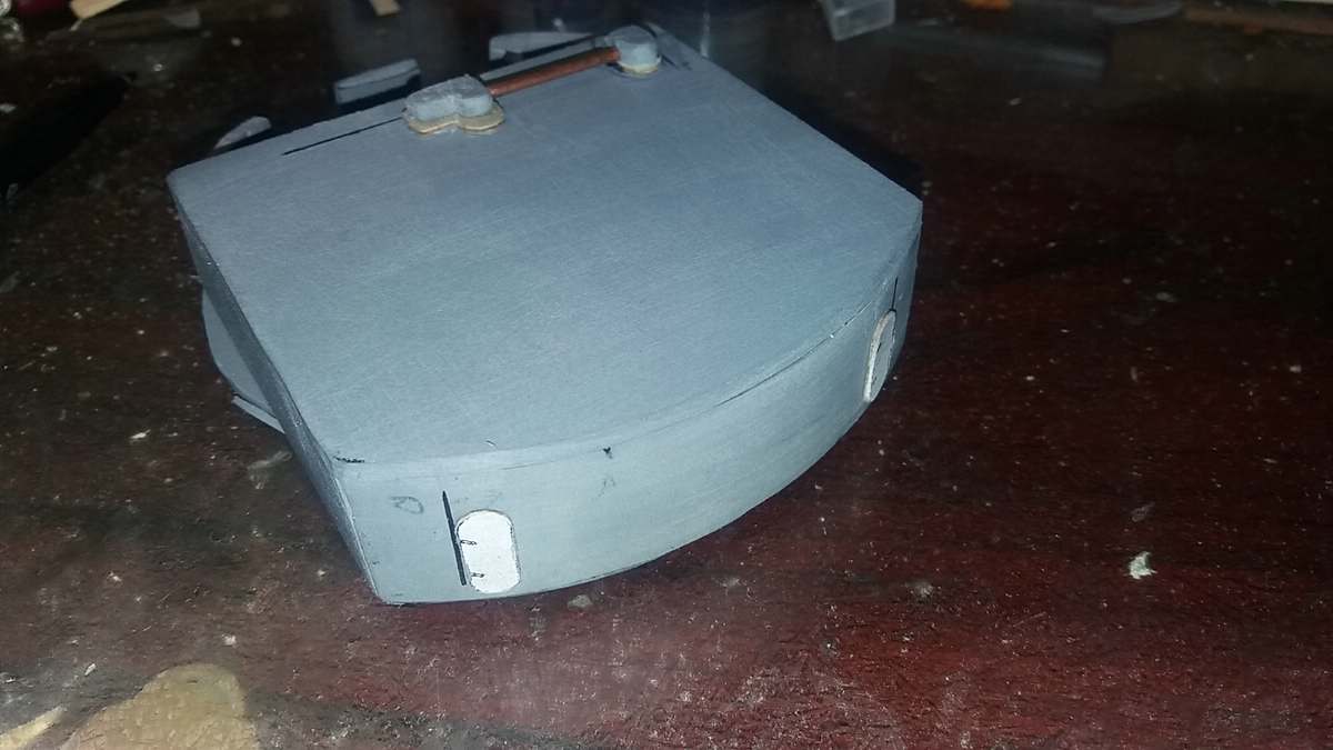

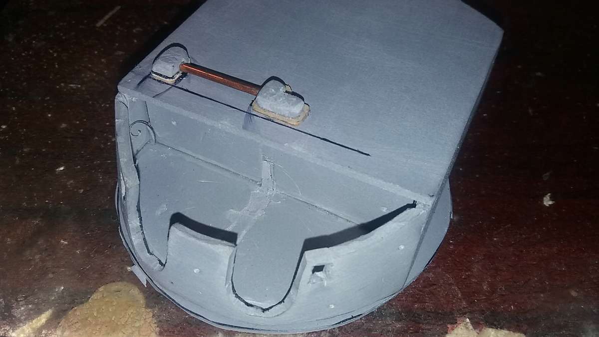

So und nun zum Artillerie Turm.
Ahoi.. Gestatten Bootsmann Mayer.
Wie man sehen kann sind hier die Außenwände des Turms angebaut und einige nötige Innen Streben.
Auch hier wurden Material Bedingt die Klebekannten jeweils auf 45° gewinkelt und dann erst verklebt.
Und zwar an waagerechten und Senkrechten Kannten. ( Innenstreben ausgenommen)
Das zu sehende kleine Element ist das Achslager der Rohre.
Die Panzerdecke des Turms ist etwas zu ungenau geraten und muß in Nachbesserung gehen.
Ansonsten aber entspricht der Turm exakt den Kopierten Vorlage Teilen.

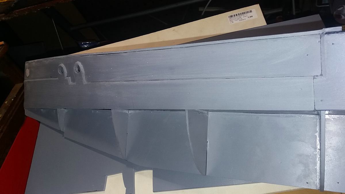

Hier erst mal der Stand der Bordwände ..(Beide Seiten)
Und hier die Fetigung von Deckunterbau und Wasserablaufkannte vorn Links mit Sockel für die späteren Poller
Ketten Abgänge und eine Öffnung für einen Niedergang incl.
Hier die vorbereitete Deckschablone aus der Kopie entstanden.
Und darunter das aufgelegte Deck mit den eingezeichneten Positionen für Ankerketten und Wasserablauf Kannten außen..
Das Dünne Teil ist die abgetrennte Wasserablauf Kannte vom Decksbereich und darunter ein Teil von selbiger aufgezeichnet auf einem 1mm dicken Kunststoff Streifen.
Dieser wurde dann ausgeschnitten leicht geschliffen und kam auf dem Deck an seine Position
Hier auf dem letzten Bild gut zu sehen die Kettenabläufe und das Rechteck für den später offenen Niedergang.
Der Bereich für die 30,5er ist noch nicht aufgebaut.

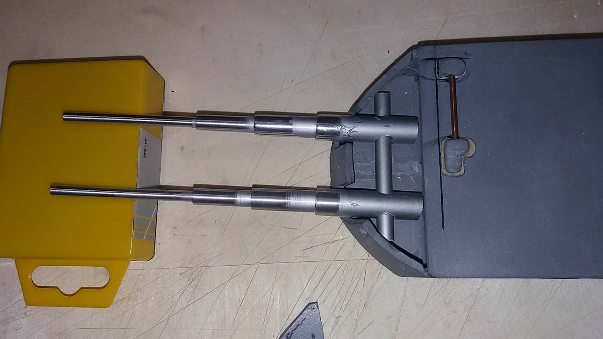

So ..Heute habe ich den letzten Teil des Vorschiff Decks aufgelegt und dazu die Kasematten Öffnungen der 30,5er frei geschnitten da die sich ja drehen sollen später mal..

und hier mal die Aktuellen Bilder. Übrigens habe ich auch gleich noch die Positionen der späteren ganzen kleinen Aufbauteile eingezeichnet.. Oberlichter Niedergänge Poller usw..
Von Oben nach Unten sieht man die Öffnungen für die 30,5er Türme , Das Vorschiff mit den Ankerkettenabläufen , den gerichteten Steven und am Ende die Gesamtansicht des Decks..

So ich habe man am ersten 30.5er weiter gebaut..
Nachdem ich bemerkt hatte das der Turm zwar die richtige Höhe hatte aber mit Decke drauf zu hoch geworden wäre.. Papier wird ja nun mal beim Kopieren nicht dicker
habe ich die Wände des Turms um 3mm gesenkt und danach erst mal die Hauptdecke aufgelegt.
Darauf kamen dann die Sichtgeräte die in Zwilling Paarung auf diesen Türmen saßen..
und zu meiner Freude zeigte sich das nach dem absenken der Wände die eigentlich zu kleine vordere Deckenhälfte nun nicht mehr zu klein war..
Die Turmschotten an der Rückwand sind auch schon dran aber hier noch ohne Griffe und Scharniere..(kommt noch)
So und Morgen dann (sorry heute ) könnt ihr sehen wies weiter geht und auch mit ersten Fotos von Unterwasser Teil.

Hier noch kurz mein selber gedrehtes Rohr für den A Turm und Lackdose mal als Test Lafette ..
Ev kauf ich mir die Rohre doch bei Mz aus Alu gedreht..
Gustav fein das du zusehn willst ..komm rein Kombüse is noch Platz ..
Dienstag, 22. November 2016, 20:23
Nichts für Jemanden mit Lackdose-Intoleranz :D
Mir gefällt das Geschütztrohr, warum kaufen? ?(
Gruß, Olaf
