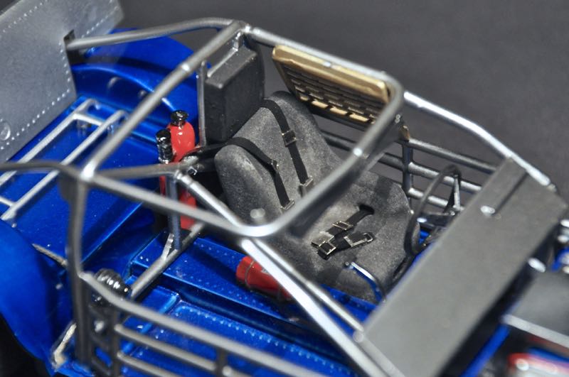

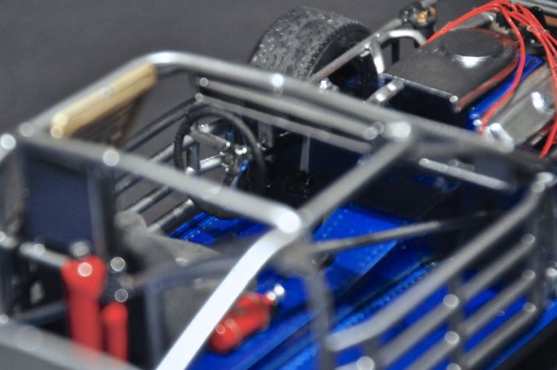

Das Sicherheitsgitter des Fahrers habe ich aus Maler-Kreppband gefertigt und im gleichen Gold wie das Dach lackiert.

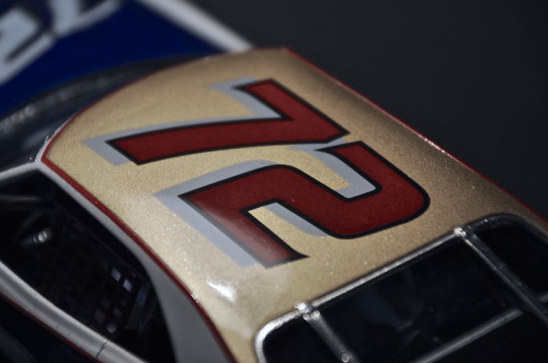

Die Decals waren die reinste Pein. Der Trägerfilm war durchgehend auf den ganzen Bogen, sodass ich jedes Decal einzeln ausschneiden musste.
Zudem waren sie wohl altersbedingt extrem empfindlich und rissen sehr schnell ein. Bei den grossflächigen Decals eine echte Herausforderung.
Sämtliche Chromteile habe ich entlackt und mit Alclad II neu verchromt.
Den Sitz habe ich schwarzmatt lackiert und im nassen Zustand in Mehl eingetaucht. Nach ca. 30 Min. kann man das überschüssige Mehl abwischen mit einem weichen Pinsel und erhält diese schöne samtene Struktur. Sieht aus wie Wildleder :)

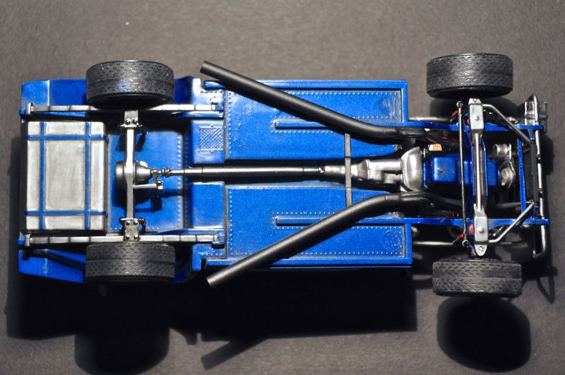

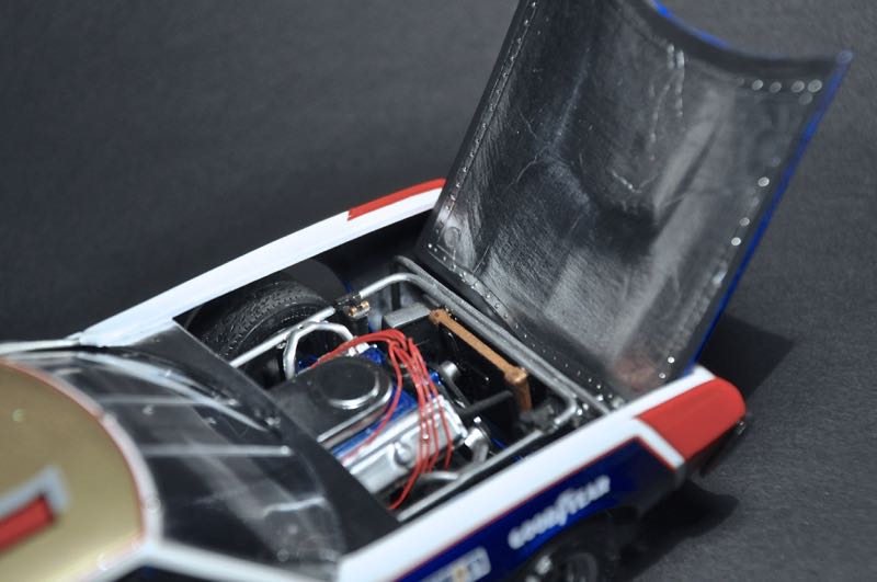

Und Teil 2 mit weiteren Detailbilder:

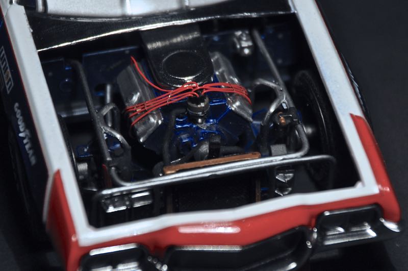

Die Auspuffrohre sind aus einem dünnen Messingrohr gebogen und wurden in schwarzmatt lackiert.
Den Unterboden habe ich mit einem leichten Washing versehen.
So das war's von dieser Baustelle. Ich hoffe das Modell und die Fotos gefallen Euch.

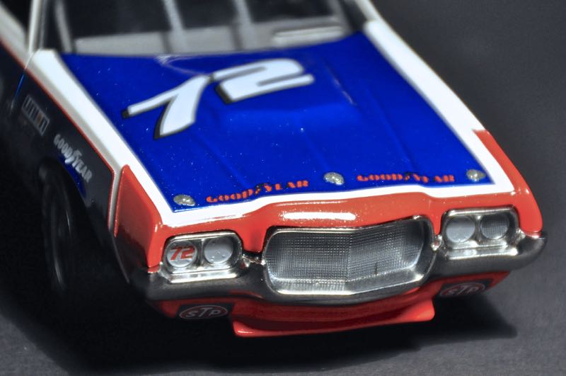

Hallo Thomas
Danke für das Kompliment.
Es geht um die Anschlüsse des Frontgrills im Übergang zum Blech. Da passte überhaupt nichts.
Ich konnte es relativ gut kaschieren und am Modell in der Vitrine sieht man es nicht so.
Aber von der Passgenauigkeit her war der Bausatz grottenschlecht.
Auch die Spur in den Radhäusern stimmte um ganze 5mm nicht.
Also kein Bausatz für ungeübte :(
