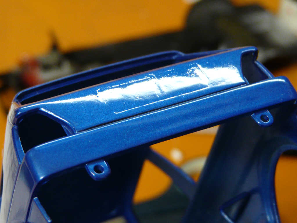

ich habe eine Frage zur Verarbeitung von Spachtelmasse.
An einem Revell Golf 2 GTI habe ich die Nummernschild-Aussparung verschlossen, um das Kennzeichen in den Stoßfänger zu versetzen. Zum "Cleanen" habe ich zwei Sheet-Streifen in die Mulde geklebt, anschließend 2x mit Revell Plasto gespachtelt und nass geschliffen und danach nochmal die Karo mit Kent Quickfill gefüllert und nass geschliffen. Die Sicke vom Schiebedach habe ich auch auf diese Art verschlossen. Nach dem Lackieren mit Tamiya TS Dosenlacken (Metallic Basis + Klarlack) sind immer noch Vertiefungen da. Als ob der Lack sich in die Spachtelmasse eingefressen hätte und diese eingefallen ist. Kann das sein oder habe ich was falsch gemacht?
Danke im Voraus für Eure Tipps.

161
Freitag, 7. Juni 2013, 07:42
Hallo Andreas,
vorab, wie lange hast Du die Spachtelmassen trocknen lassen?
Ich kenne nur Revell Plasto, und hier hab ich schon des öfteren festgestellt das diese schrumpft,was aber tatsächlich erst nach kompletter Durchtrocknung feststellbar war, ca. 24Std.
Wie sich die andere Masse verhält kann ich nicht sagen und ob das Wasser beim Schleifen die Massen wieder anlösen, ich schleife hier nur trocken.

Ich würde da noch Milliput oder Greenstuff empfehlen. Das sind 2K-Kneten die sich hervorragend als Spachtel eignen, da sie nach dem Aushärten steinhart sind und nicht einfallen. Mit dem Greenstuff kann man sogar Teile modellieren.

den Green Stuff kenne ich auch... ist wie das Liquid Green Stuff ebenfalls von Games Workshop und wir ist gut zu mischen, da beide Komponenten an einem Strang sind.
Nutze aber lieber Magic Sculp, ist irgendwie etwas schöner von der Verarbeitung, finde ich. Aber das ist ja auch Geschmackssache...
Wichtig ist grundsätzlich, den Spachtel gut aushärten zu lassen ud das kann Umstandbedingt schon mal dauern. Lieber etwas länger warten bis zum Lackieren. Viele Spachtel schrumpfen einfach noch.
