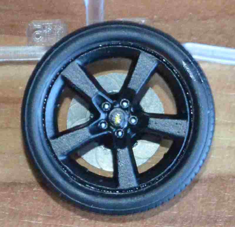

Hallo Marco,
sicherlich ist der Zubehörmarkt sinnvoll und Scaleproduction hat viele interessante Teile im Angebot, keine Frage.
Was schwebt dir denn an Bremsscheiben vor? Gelochte und/oder geschlitze?
Aber bedenke bitte, dass der Serien Camaro SS 2010 im Original mit ganz normalen schnöden Bremsscheiben ausgeliefert worden ist. Vergleich mal dazu dein Bild in Post 8.
So sind die Teile, die Revell USA als Bremsscheiben beilegt, gar nicht mal so verkehrt, so dass man eigentlich auf Ätzteile in diesem Fall verzichten kann.
Allerdings kann man sie etwas verfeinern, damit sie authentischer wirken.
Absolut fein schleifen; sie sind auf deinem Foto arg rau. Oder es liegt am Makro deines Aufnahmemediums.
Dann würde ich sie mit Alclad Polish Aluminium auf schwarzer glänzender Grundierung z.B. R7 lackieren. Das ergibt einen schönen Glanz.
Dir fehlt noch die Aufnahmemitte um die Felgennabe, die leicht sichtbar ist?
Kein Problem.
Mit sogenannten Lochpfeifen aus ganz dünnem Plastikmaterial Scheiben mit einem Durchmesser von ca. 6mm ausstanzen. Diese mit Aluminium R99 bemalen und mittig mit wenig Kleber platzieren.
Es sollte kein Kleber auf die Alcladflächen sichtbar sein.
Wenn du dann noch die Felgenmuttern und die Nabenabdeckungen silbern absetzt, sieht die ganze Angelegenheit "rund" aus. Und spart obendrein noch Geld.
Das sollte man lieber für Alclad II Farben ausgeben.
Chrome, Polish Aluminium, Jet Exhaust und Pale Burnt Metal sind eine gute Grundausstattung für den Automobilmodellbereich, die man für Abgasanlage, Krümmer,
Hitzeschutzbleche und eben auch Bremsscheiben - wenn nicht gerade Carbon gewünscht ist - hervorragend verwenden kann.
Weiterhin viel Spaß beim Bau.
Michael, der Revelluzer

Oh man, du hast natürlich Recht mit den Bremscheiben. Ein wirklich dummer Fehler meinerseits. DIe Bremsscheiben sind jetzt dennoch bestellt, aber ich denke die wird man sicherlich noch bei anderen Modellen gut verbauen können, wobei ich überlege sie trotzdem zu verbauen und dann auch vllt die Bremsklötze rot zu färben, da es zum Teil nachgerüstete Bremsanlagen zu scheinen gibt (Brembo), welche in dieser Variante vorhanden sind. Ich sollte nächstes mal besser recherchieren und nicht gleich annehmen, dass die Bremsscheiben gelocht sind :| :D
Die Methode mit den Lochpfeifen werde ich mal an den Ersatzfelgen ausprobieren und bei ausreichend gutem Ergebniss an den im Modell verbauten anwenden! Danke für die Hilfe :)

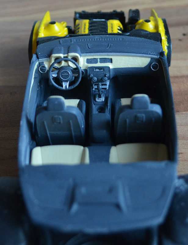

Das Cockpit ist nun vorerst fertig. Ich bin mir nicht sicher ob ich ungenauigkeiten noch ausbessern soll, da ich Angst habe mehr kaputt zu machen als auszubessern, aber seht selbst:
Ich habe mich Designtechnisch an einem deutschen Camaro orientiert, der mir sehr gut gefiel. Der Einbau des Rücksitzes verlief etwas schwer, da er scheinbar etwas zu hoch war und (aus welchem Grund auch immer) nicht 100%ig in das "Gestell" passte. Ich habe dummerweise vergessen heivon Fotos zu machen, deshalb müsst ihr euch das Ganze einfach mal vorstellen. Der Sitz stand am Ende nach oben ca 1,5mm ab und hatte eine Lücke zur Rückwand von einem weiteren millimeter. Ich dachte mir, dass dies der perfekt Ort wäre um einfach mal meine Spachtelkünste auszuprobieren, nachdem es am Heckspolier ja nur mäßig funktioniert hatte. Das Ergebniss ist sicherlich fernab von allem Guten, aber ich bin für meinen ersten ernsthaften Versuch dennoch recht zufrieden mit dem Ergebniss.
Die Struktur ist nicht ganz glat geworden da immer wieder beim schleifen kleine Stücke aus der über 24h lang getrockneten Spachtelmasse herausgebrochen sind. Nichtsdestotrotz bin ich mir sicher, dass ich Einiges aus dem Versuch gelernt habe und das nächste Mal auf jeden Fall besser machen werde!

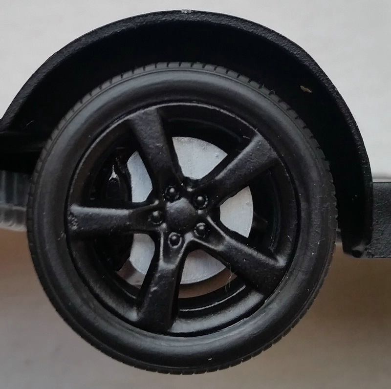

Jaa, dann zum letzten punkt - Den Bremsen
Ich habe mich jetzt für 'Brembo bremsscheiben' entschieden, welche aufgrund fehlender Decals unbeschriftet bleiben werden. Ich dachte mir mal wieder, dass ich die Gelegenheit dazu nutze, meine Bastelfähigkeiten zu verbessern statt die Bremsscheiben nur plump anzukleben.
zur kurzen Erinnerung: So sehen die Original Bremsen von Revell aus. Ich habe zuerst die Bremsklötze abgetrennt und so gefeilt, dass die Bremsscheibe von einer Seite glatt unter dem Bremsklotz verschwinden kann. Keine Angst hierzu gibt es im nächsten Post, wenn dann die Bremsen fertig montiert werden noch genauere Fotos. Danach habe ich den Rest der Bremsscheibe zu zurecht geschnitten und gefeilt, dass die Bremsscheibe von Scaleproduction genau um die übrig gebliebene Halterung passt.
So sieht das ganze dann aus. Das Schwarz werde ich auf jeden Fall noch mal abfeilen und neu machen, da es natürlich nicht akzeptabel aussieht.
Als nächstes wird dann der Bremsklotz auf der Bremsscheibe angebracht und dann das Ganze montiert. Hier ist noch mal ein Foto wie das Ganze dann im Endeffekt aussehen wird:
Die Felgen sind jetzt auch feritggestellt. Den Tipp für die silbernen Stellen an den Felgen werde ich auf jeden Fall noch an den Ersatzfelgen ausprobieren und bei Erfolg auf die im fertigen Auto verbauten Felgen übertragen!

@Revelluzer: Ich habe es leider mit den Radnarben nicht wirklioch hinbekommen, allein schon weil ich leider keine Lochpfeifen habe. Habe es dann erst mal so probiert, bin aber leider nicht zu einem gescheiteh Ergebniss gekommen.
