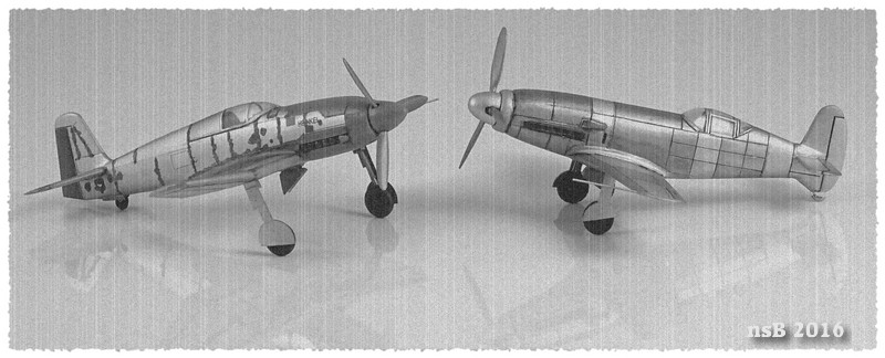

He 100 V8 vs Me 209 V1: Windhund gegen Bulldogge
So nahe sind sich beide Mühlen in der Realität wohl eher nicht gekommen...

3. Die Modelle
Zunächst habe ich die recht spartanischen Cockpits etwas ergänzt. Das wird zwar niemand sehen, zumal ich auch Dieterle und Wendel „nachgebaut“ habe, aber Ihr wisst schon, diese innere Stimme, die einfach keine Ruhe geben wollte...
Meine beiden Exemplare sollten darüber hinaus noch Besonderheiten haben: Sie sollten a) kleine Motörchen, b) Einziehfahrwerke und c) einen kleines Display bekommen. Wie ich das mit den Motörchen mache, habe ich ja schon hier mal gezeigt. Auf das Prinzip gehe ich daher jetzt nicht weiter ein. Leider hat der Schaltregler auch in der kleinen SMD-Ausführung nicht in die winzigen Rümpfe der beiden Modelle – Einsitzer in 1/72 – gepasst. Also habe ich mich entschlossen, ihn durch einen ordinären Widerstand zu ersetzten. Mit etwas Nachdenken und ein paar kleinen Nebenrechnungen kam ich darauf, dass es für eine möglichst lange Motorlaufzeit einen optimalen Wert für diesen Widerstand gibt: ist er zu klein, bekommt der Motor am Anfang zu viel Strom und die Stromquelle wird zu schnell entladen; ist er hingegen zu groß, fällt zu viel Leistung über dem Widerstand ab und für den Motor bleibt zu wenig. Kurz und gut: Mit einem im Modell eingebauten SuperCap 3F/2,7V erreiche ich immerhin 5 Minuten Laufzeit (gemessen). Zum Laden der Kondensatoren benutze ich mein bewährtes Ladegerät; damit die Propeller nicht gleich loslaufen, habe ich in meinen bisherigem Modellen Reed-Schließer eingebaut, die durch einen Magneten, den ich in irgend einem abnehmbaren äußeren Teil versteckt habe, einschalten kann. Mangels geeigneter äußerer Teile habe ich hier aber Reed-Öffner genommen – mittels Magnet werden die Motoren abgeschaltet. Zum Einschalten Magnet abnehmen und von außen ist dann absolut nix von der Vorrichtung zu sehen.
Die Schwenkachsen der Hauptfahrwerke sind kurze Edelstahl-Drähte mit 0,5mm Durchmesser (im folgenden Bild noch Testversionen aus Messing), für die Restabdeckungen habe ich je 4 kleine Stückchen Messingrohr (1mm Außen- und 0,6mm Innendurchmesser) auf einen 0,5mm-Messingdraht aufgefädelt und wechselseitig mit den Restabdeckungen verklebt - etwa so wie Klavierband. Damit die Restabdeckungen genügend weit aufgeklappt werden können, müssen die Röhrchenhalterungen etwas vorstehen; das ist zwar nicht 100% originalgetreu, aber ich kann damit gut leben. Auch Heckrad bzw. -sporn sind selbstverständlich einziehbar.
Die Räder der Me 209 musste ich durch welche von Aires (Bf 109 E) ersetzen, da die Bausatzteile einfach zu dick waren. Die Exemplare von Aires sind übrigens vorzüglich! Und man bekommt auch noch Lackiermasken dazu. Auf das Abplatten der "Latschen" habe ich bewusst verzichtet - in den Radkästen sieht das einfach zu bescheuert aus. Auf einem "Feldflugplatz" fällt das eh nicht auf.
Bei der He 100 habe ich ein Staurohr ergänzt und eine Kabinenstrebe, die über die Mitte der gesamten Kabine von vorne bis hinten verläuft (vgl. Hood: „Heinkel He 100 Record Breaker“, Military Aircraft In Detail, Midland Publishing, 2007). Die Strebe ist übrigens nicht lackiert, das war mir zu heikel, sondern besteht aus einem selbst erstellten Decal.
Beide Rekordmaschinen hatten zum Zeitpunkt der Rekordflüge, so die neuere Geschichtsschreibung, ein Metallfinish, wobei die meisten Blechstöße an der He 100 V8 zugespachtelt und verschliffen wurden. Die unterschiedlichen Bleche habe ich mit je 3 Alutönen (Revell 99 + unterschiedlich viel Schwarz bzw. Weiß glänzend) dargestellt, wobei ich die Kontraste, die im o.g. ModellFan zu finden sind, für übertrieben empfinde. Je nach dem, wie stark ich den Kontrast im Bildbearbeitungsprogramm einstelle, kann ich bei den Originalfotos alles zwischen helles/dunkles Mittelgrau und Weiß/Schwarz einstellen. :-) Meine Wahl ist daher gewollt dezenter. Die Spachtelstellen an der Heinkel habe ich mit Ölfarbe dargestellt.

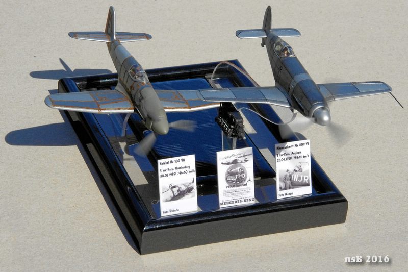

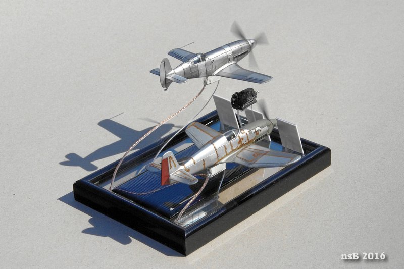

5. Das Display
Für das Display habe ich mir etwas durchsichtiges Polystyrol, 2mm dick, aus dem Baumarkt besorgt. Eine Grundplatte und 3 Halterungen (je eine für die Heinkel, die Messerschmitt und den DB-Motor) zurecht gesägt und mit kleinen Erklärtafeln ergänzt. In der Mitte befindet sich eine Solarzelle, die bei Sonnenschein die Motoren der Flugzeuge mit Strom versorgt. Das Beste: Es funktioniert sogar! Die Grundplatte habe ich schließlich in einen handelsüblichen Bilderrahmen geklebt. So sieht das Ganze nun aus:

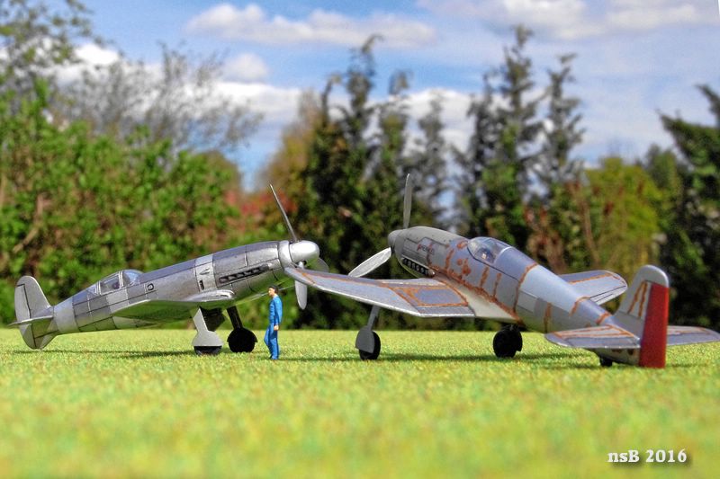

5. Fotos
So, zum Abschluss nun noch ein paar Bilder ohne große Kommentare. Ich hoffe, Ihr habt ein wenig Gefallen gefunden.

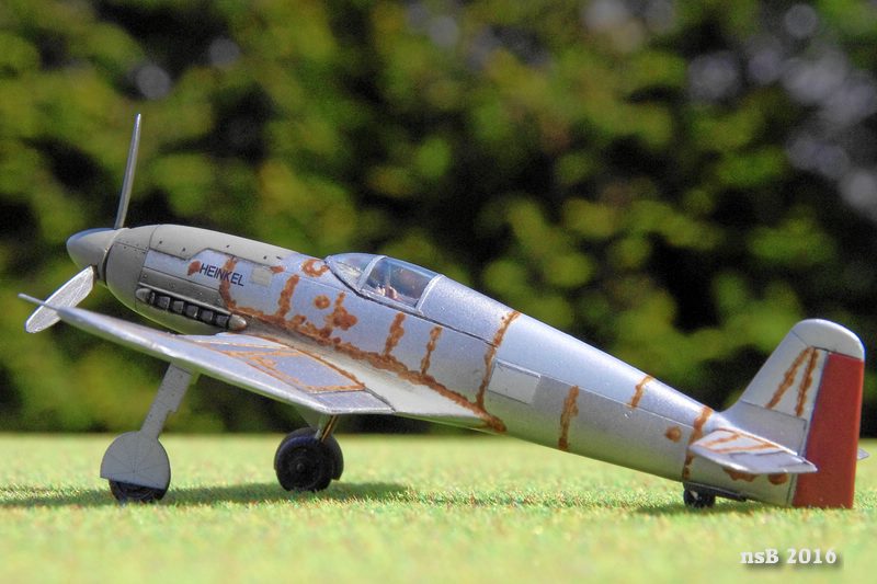

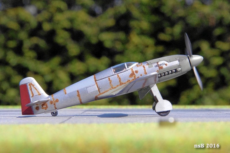

Hier die Heinkel beim Start:
Und hier die Messerschmitt:

ich bin schwer beeindruckt :respekt: . Die Modelle sehen klasse aus. Auch die Idee mit dem Display finde ich stark. Mit Deinem Schwerpunkt "Zivile Flieger" bist Du ein großes Vorbild für mich!

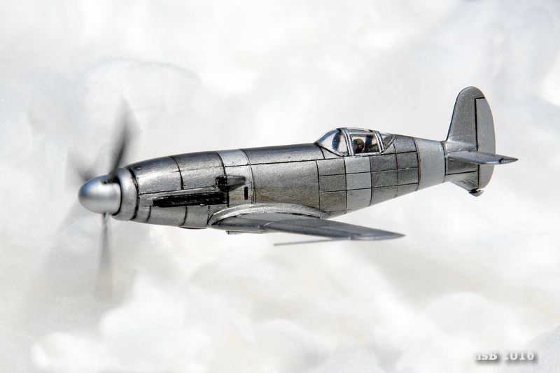

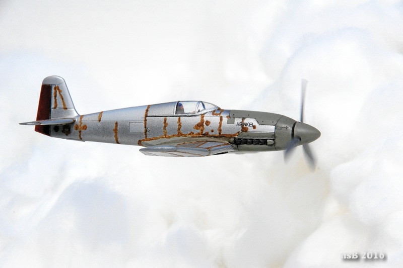

Freitag, 20. Mai 2016, 16:37
Habe noch ein paar weitere Bilder gemacht.
Hier ist eine kleine Auswahl. Viel Spaß beim Anschauen:

Die Flieger in dem Maßstab mit funktionierenden Motoren und das Display mit der Solarzelle ist überwältigend. :respekt:

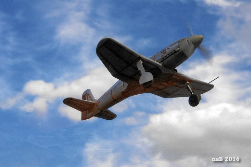

Eine Frage habe ich mir dann doch gestellt.
Die Bilder mit drehendem Propeller am Boden - OK, auch schon klasse.
Aber wie hast du diese genialen Luftaufnahmen hinbekommen ?
Halterungen wegretuschiert? ?( ?( ?( ?( ?( ?(

Nein, ich retuschiere keine Halterung weg. Ich habe mir eine Halterung gebaut, wo ich eine Tragfläche in so eine Art Plastiktasche schieben und die andere Seite der Halterung, die nichts weiter als ein Draht ist, in ein Stück Styropor pieksen kann (klick). Etwas Watte drapieren und Perspektiven suchen, wo die Halterung vom Flieger verdeckt wird. Aber das ist es schon. :D
War übrigens nicht leicht, gescheite Bilder zu bekommen: Wenn alles arrangiert war, war die Sonne weg, war die Sonne wieder da, kam ein Windstoß und blies mir die Watte weg, war das wieder in Ordnung, war der SuperCap alle und der Motor blieb stehen. Mannomann! Aber so schnell gebe ich nicht auf und habe am Ende doch meine Bilder bekommen.

Freitag, 20. Mai 2016, 20:24
Hallo Dirk,
vielen Dank für die Erklärung.
Das fällt erst beim 2. Betrachten der Bilder auf, dass immer eine Tragfläche verdeckt ist.
Die Wattebäusche als Wolken fallen erst dann auf, wenn man es erklärt bekommt.

Freitag, 20. Mai 2016, 20:28
Sorry, ich war zu schnell und habe den KLICK zu dem Tread mit den Glasscheibenfotos überlesen.
Geniale Technik. Man glaubt, die Modelle fliegen wirklich.
Da muss man erst einmal drauf kommen. :respekt:
