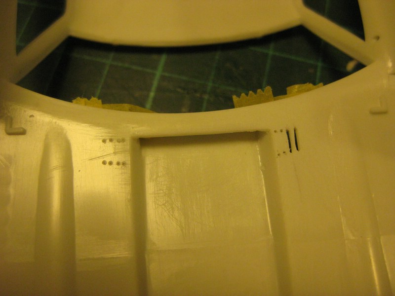

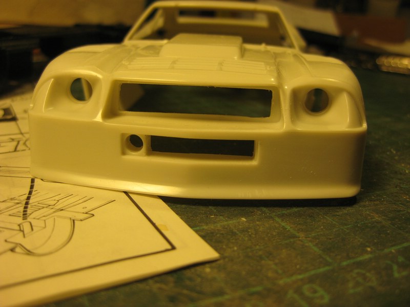

Begonnen wurde mit dem Beseitigen der Formtrennnähte die seitlich über die Stoßfänger vorne kommen, über die vorderen Kotflügel die A-Säule hoch an der Dachkante entlang und der C-Säule runter verlaufen.

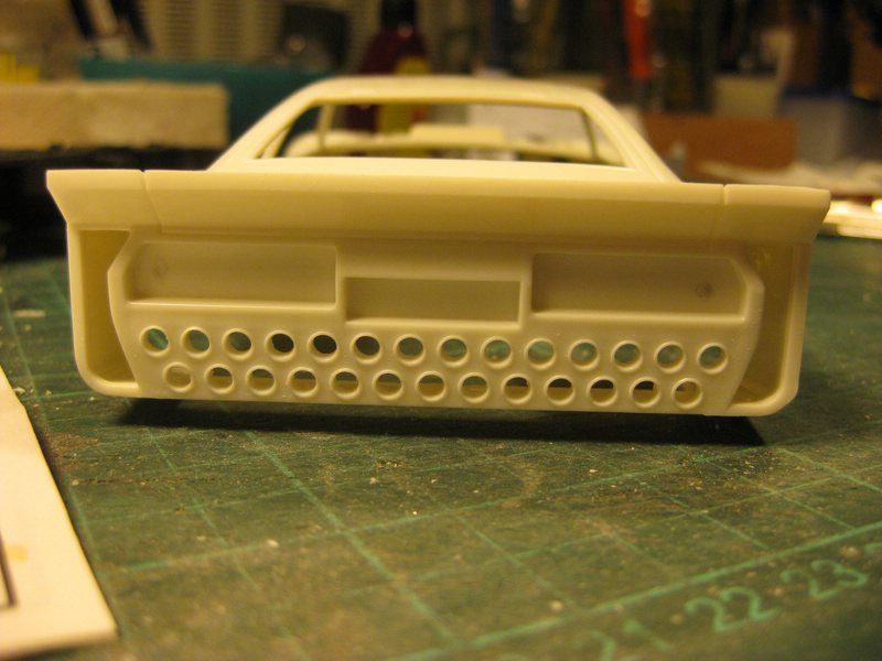

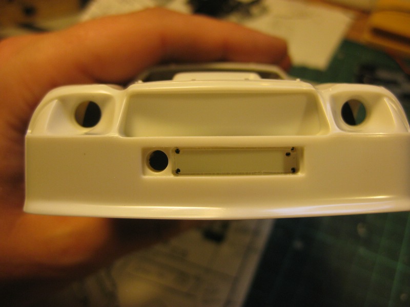

Danach folgte das Aufbohren von Hand der 27 Löcher im Heck mittels 2,6mm Bohrer.
Um später die 3mm LED in rot hinten verbauen zu können wurden die Lampenträger und Karo entsprechend mit 3mm aufgebohrt.

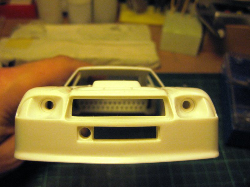

Vorne sind die Löcher von Haus aus sehr groß, so daß ich da Adapterhülsen aus KU fertigen werde, um ebenfalls die 3mm "weiß" LED verbauen zu können.
Jetzt wurde im Frontbereich die untere Kühlluftzuführung geöffnet und das Ansaugloch mit 3, 7mm aufgebohrt.
Hier wird später ein Gitter das "Klarteil" (mit Gitterstruktur) aus dem Bausatz ersetzen.

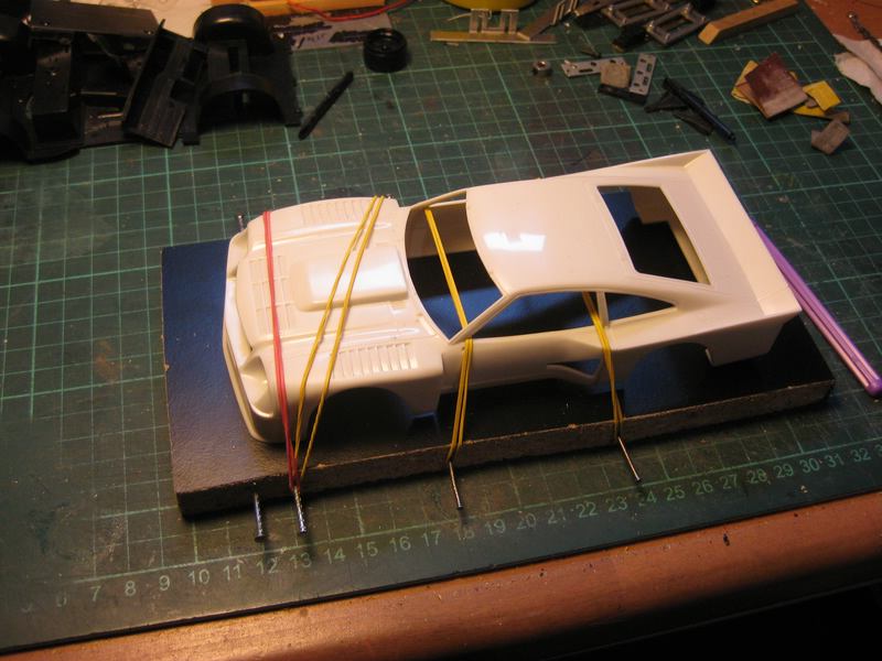

Nachdem weitere minimale Grate entfernt wurden kam er auf die Richtplatte und ich mußte leider feststellen (wie fast jeder einteilige Deckel),
daß er minimal im Vorderwagenbereich verzogen ist und vorn links die Schürze ca. 1,5mm hoch steht.
Deshalb ruht er zur Zeit auf der Guimmibandrichtbank :lol:

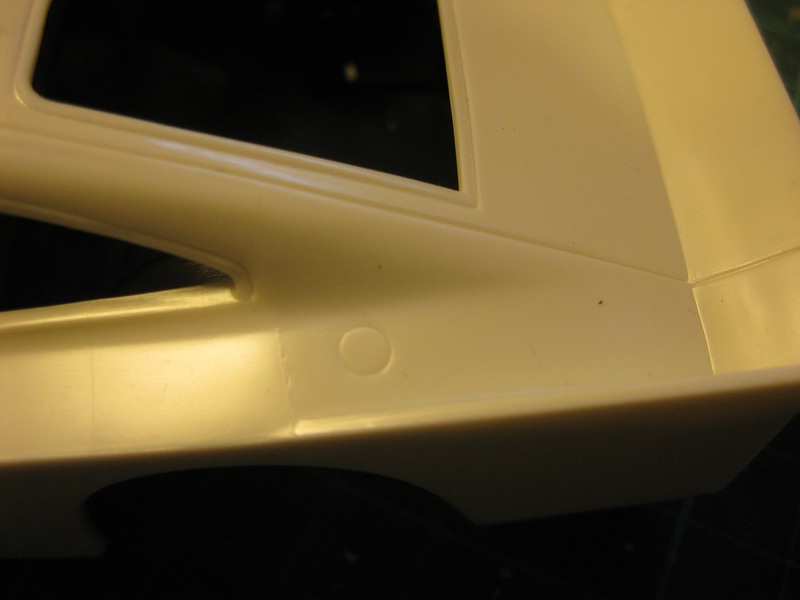

Die seitlichen Diffusoren (im Seitenteil), welche von hinten verklebt werden, wurden mittels Dremel, Cutter schnitzen/schaben und schleifen "geöffnet".

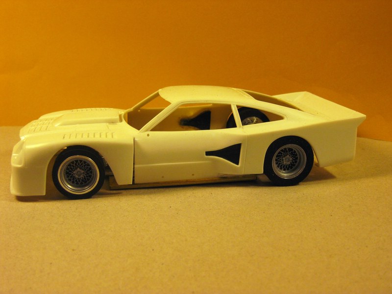

Die originalen Bausatzreifen sind mit 25mm im Außendurchmesser "relativ" klein, kommen mir aber als Slotracer sehr entgegen.
Leider sind die Bausatzfelgen sehr "dünnwandig" mit 16,3mm innen und 18mm am Außenring der Felge und ich bin gespannt, wie sie sich auf 17mm runterdrehen lassen werden,
weil dann die Wandung sehr "dünn" sein wird, schaun wir mal. :cracy: Schlußendlich sollen sie in Töpchenfelgen mit 17mm Innendurchmesser gesteckt werden.
Bei dieser Kombi, ca. 18 bzw. 18,5mm Töpfchen Alufelgen außen und max Reifen mit 25mm außen habe ich natürlich nicht so viel Fleisch auffem Rad.
Schaun wir mal, wie sich das in der Performance auswirken wird. Alternativen aus dem Zubehörsektor in kleinerem Durchmesser zu diesem Feglendesign hab ich bisher nicht finden können.
Evtl. gingen BBS Felgen, wenn alle Stricke reißen sollten.

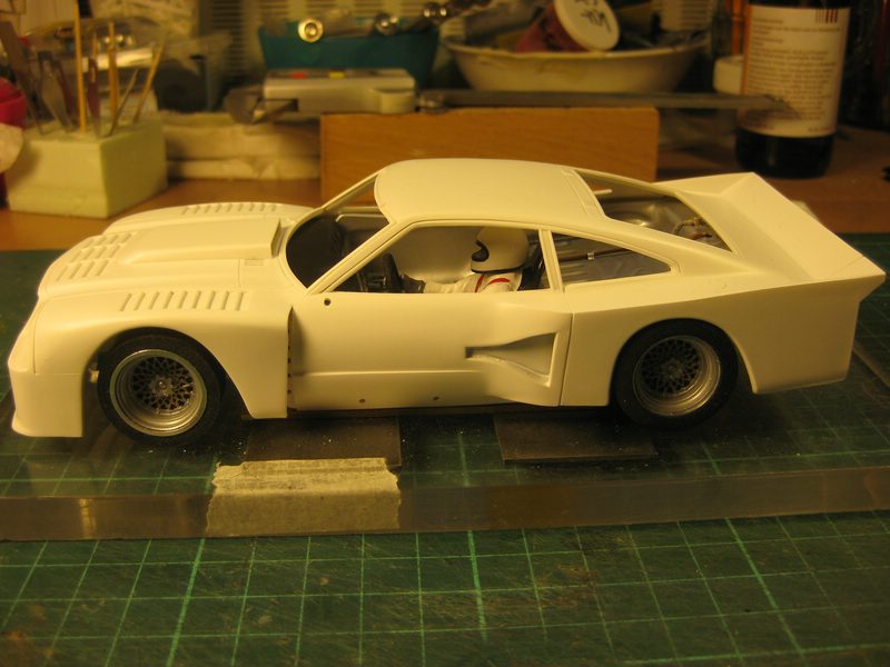

Dienstag, 10. Februar 2015, 21:45
Moinsen zusammen,
auch hier ging es weiter, wenn auch in kleinen Schritten.

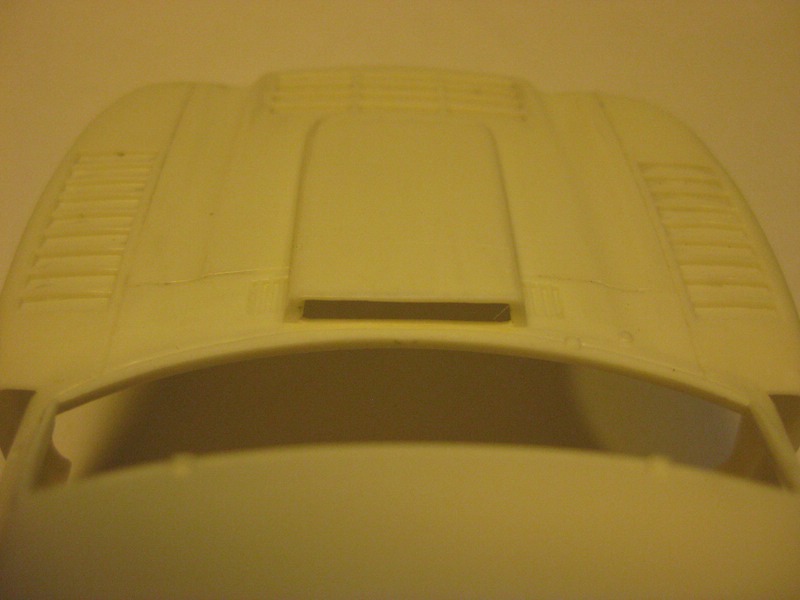

Aktuell senire ich noch darüber, ob ich die Haubenverschlüssel abschleife und durch Ätzies erstzen werde. :nixweis:
Ebenso, ob ich die Motorraumhutze zur Scheibe hin öffnen soll (nur ist in diesem Bereich der angedeutet Scheibenwischer, der gefährlich im Schleifbereich liegen würde),... ich weiß noch nicht.

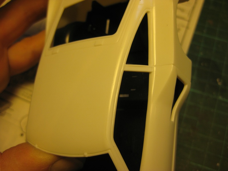

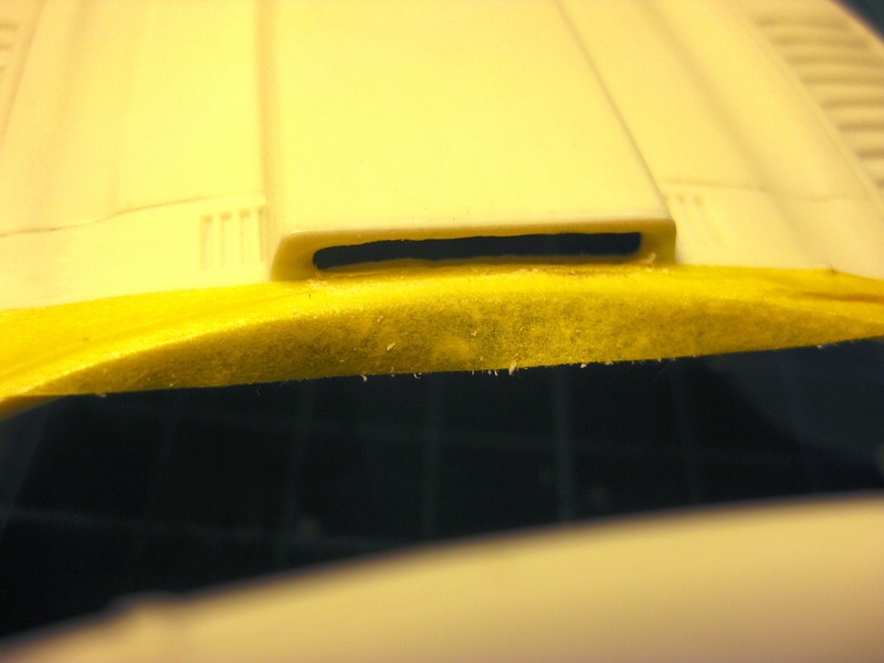

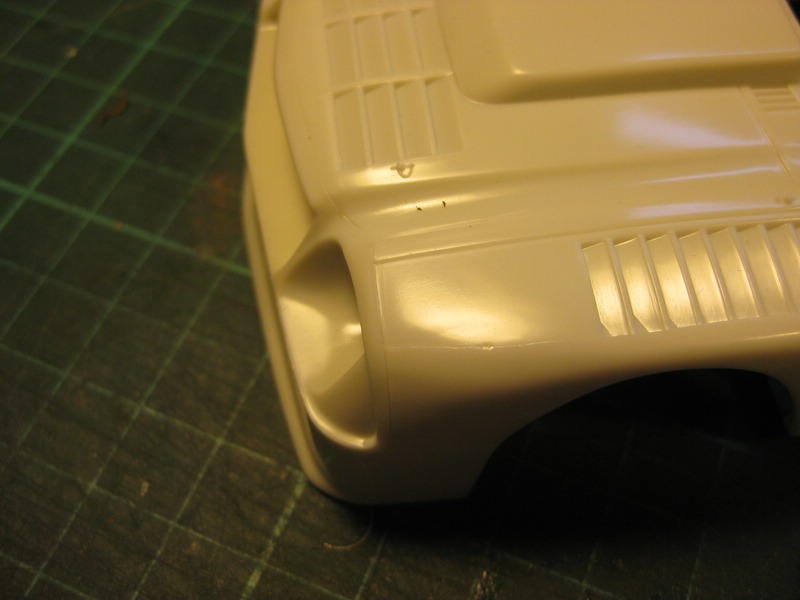

:idee: jaaap , das mach ich...also vorgedremelt und rumgeschnitzt gefeilt und gedremelt
und so sieht se dann aus die Öffnung in der Hutze (die seitlichen Stege weiter ausdünnen mag ich nicht wagen, da die Haube ins sich schon sehr labil ist - Enschlagsfestigkeit beim späteren Einsatzzweck)
Dann "Augenhülsen" aus 5mm rund ABs mit 3mm Innendurchmesser abgelängt, großzügig angesenkt (als Reflektorkegel) und von innen verklebt (da kommen später 3mm LEDS rein)
Bereits einseitig beseitigte Haubenverschlüsse und Wischer und irgendwie verlangten da die Lüftungsgitter.......
..... nach dem 0,8,mm Bohrer und Nachschnitzerei mittels scharfer Skalpellklinge.

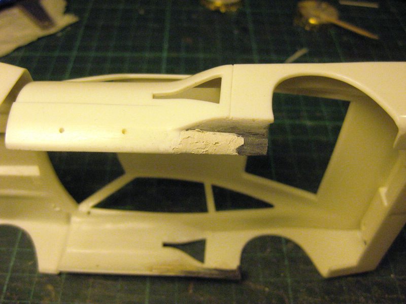

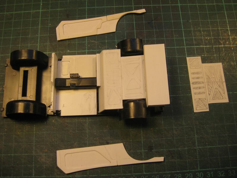

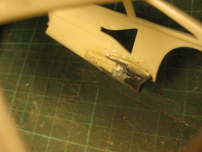

Dann wurde von der Grundplatte das fehlende Schweller-Karoserieteil herausgetrennt und angeklebt, verspachtelt und geschliffen
Mit GAP von innen verstärkt "verbunden"...
...ebenso die seitlichen Lufteinlässe

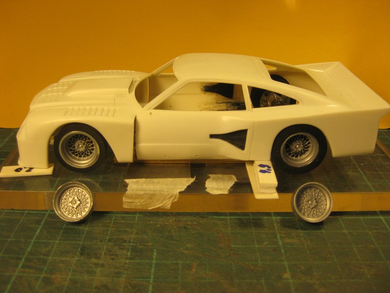

Zwischenzeitlich hatte ich "mühevol" die Felgen zu Einsätzen abgedreht und schon mal etwas farblich "behandelt", (absolut kein Finalstand).............
........und so steht er mometan da:

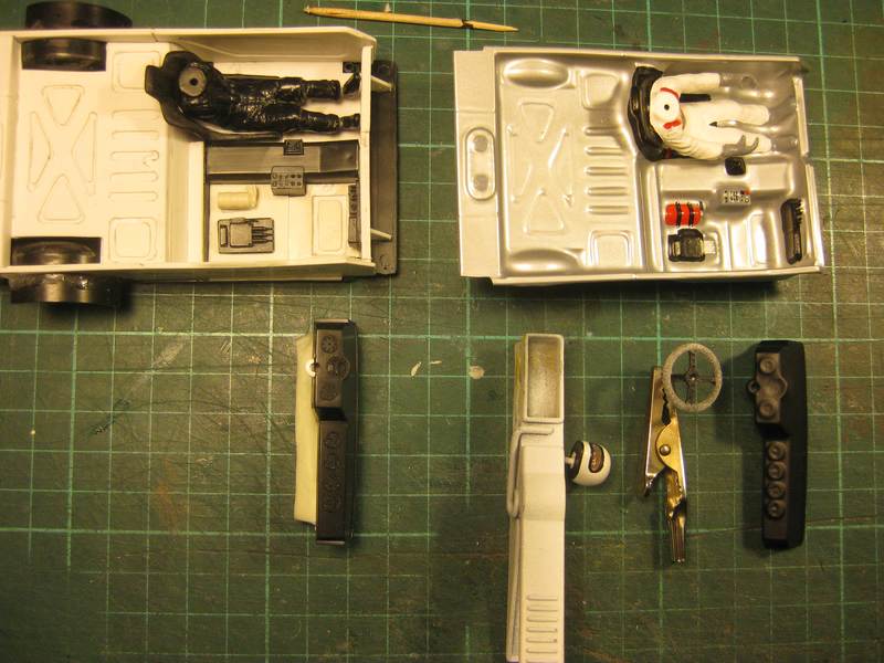

Inlet tiefziehen, Batterie scratchen
södele nach Komprimierung von 197 Bildern, werde ich daraus mal einen Auszug zeigen, nachdem auch dieser Baubericht "umgezogen" wurde ;) :pfeif: :baeh: :D

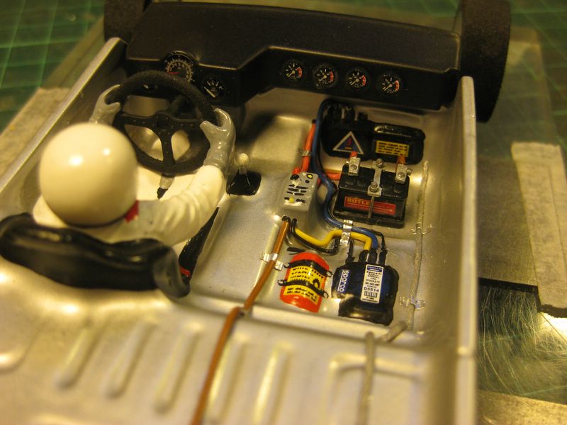

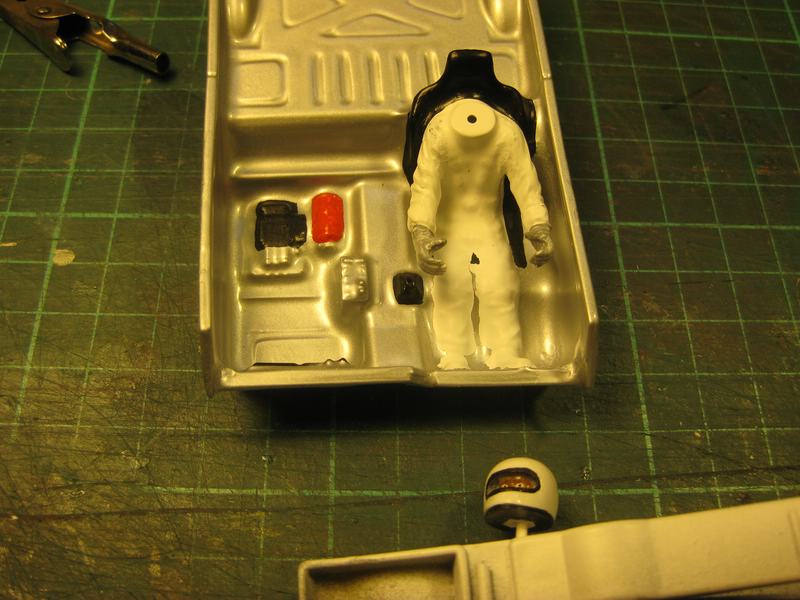

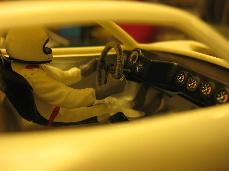

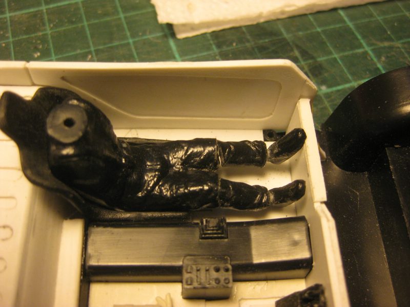

Da der originale Innenraum keine Türverkleidungen oder Türrohbauteile aufweist, mußte hier improvisiert werden, um schlußendlich nach dem Ziehen eine "Wanne" zu haben. Die IT wird separat gezogen, um abschließend die bausatzseitigen Instrumentendecals zu verwenden. Zuerst kamen Schablonen aus stärkerer Pappe zum Einsatz, bis ich von der Passung in der Karosse zufrieden war und übertrug dies dann auf 1mm bzw. 0,5mm sheet
Der "Fussboden" ist um 2mm angehoben, um später "Sicherheitsabstand" zum H-Träger zu haben.
Knie und Füsse vom Fahrer wurde "umoperiert", hierbei kamen 1mm ABS "Stifte" und Sekundekleber sowie Backpulver zum Einsatz.
"Tankanschlußpberteil" hinten "gebastelt" und ein paar Resinteile zum Abformen platziert.

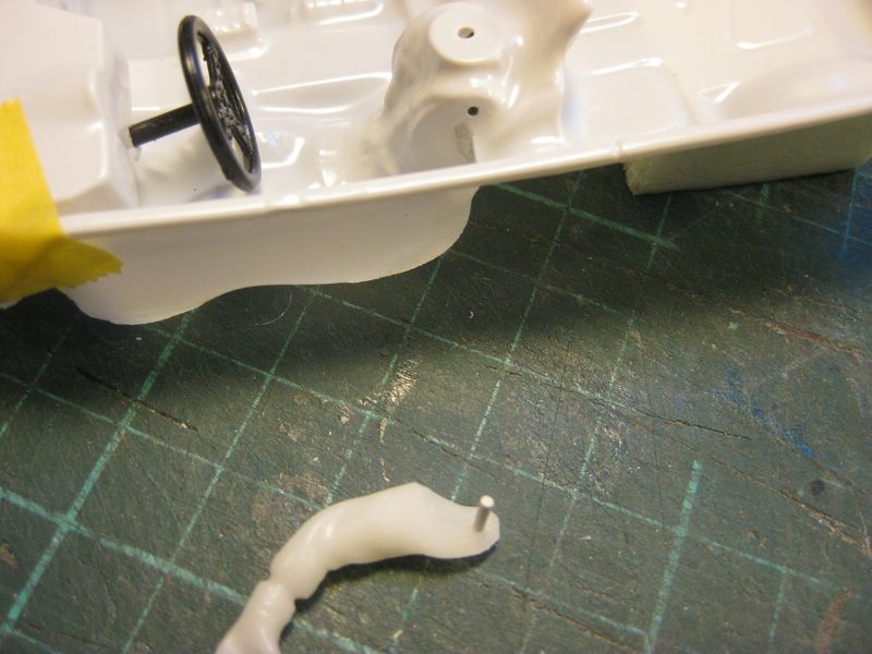

Aufnahme fürs Lenkrad (das "klemmte" da nur so "halbherzig") komplettiert
und die IT "aufgebockt"
Einzelteile ausgeschnitten und mal probehalber zusammengetapt - Ziehfalten am Armanbindungspunkt bereits von unten mittels Sekundenkleber und Backpulver aufgefüttert und von oben "plan" gedremelt.
Paßprobe im Deckel - puuuh paßt :tanz:
Arme anpassen (befeilen und verstiften)

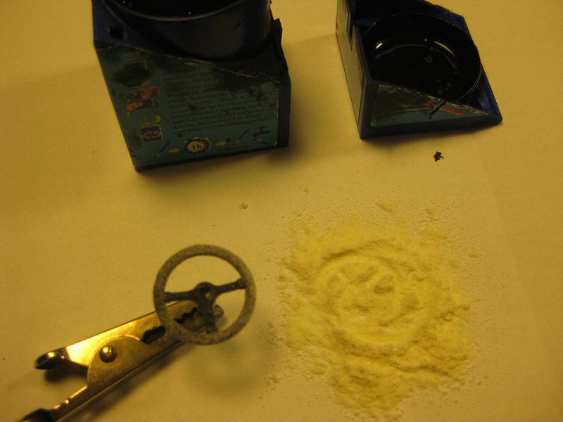

Arme "verputzt" (Sek+Backpulver homeopatisch aufgetragen und final mit Modellbauspachtel "zugetupft" und beigeschliffen) - abschließend grundiert

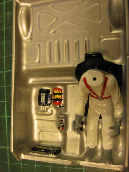

Fahrer und Feuerlöscher mitels "Latexmilch" abgeklebt und dann mit Tamiya "silber" lackiert. Sitz und Handschuhe sowie besagter Feuerlöscher und "Steueregerät" farblich abgehoben.

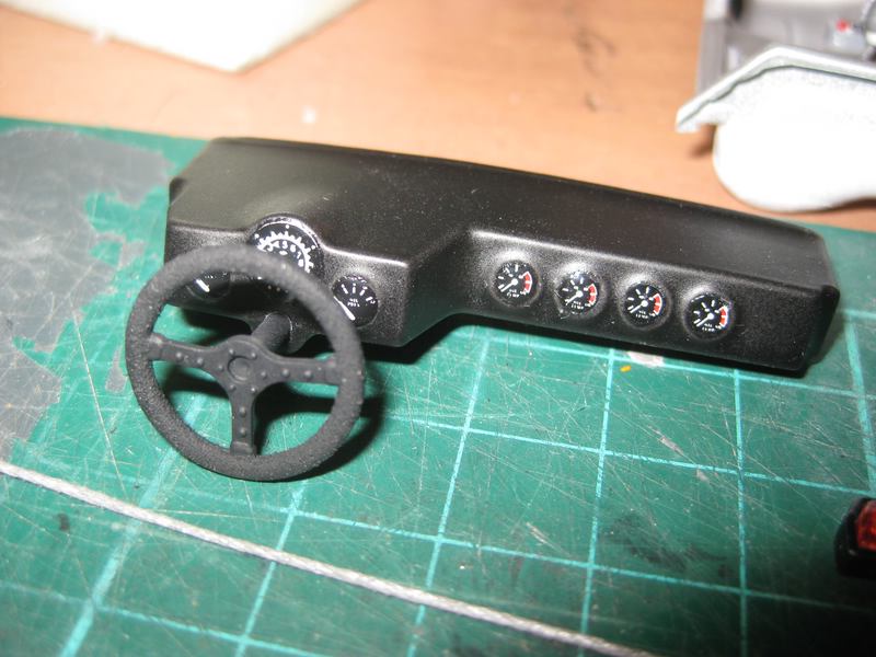

Lenkrad SM Schwarz vorbehandelt und final den Kranz "satt" mit Matt Schwarz bepinselt und im "Mehl" gewälzt" und abgepustet
Die "Formen" und das Ergebnis:
Ein paar Farbtupfer, aufgemalte Gurte und Decals später ein Zwischenstand:
IT mit Decals
Alles im Fahrzeug, - paßt und gefällt :)

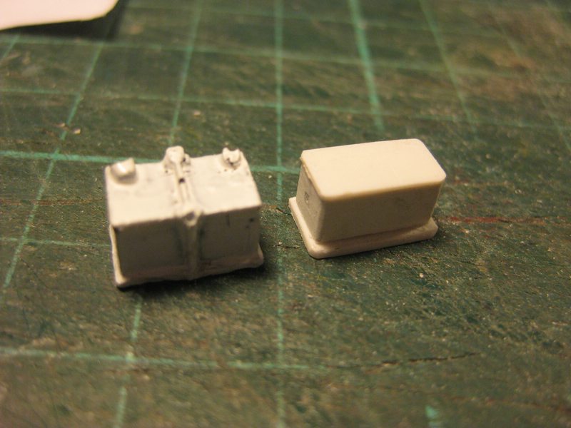

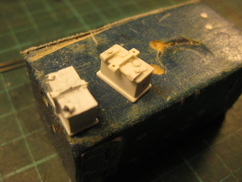

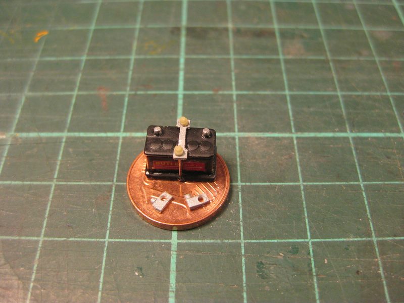

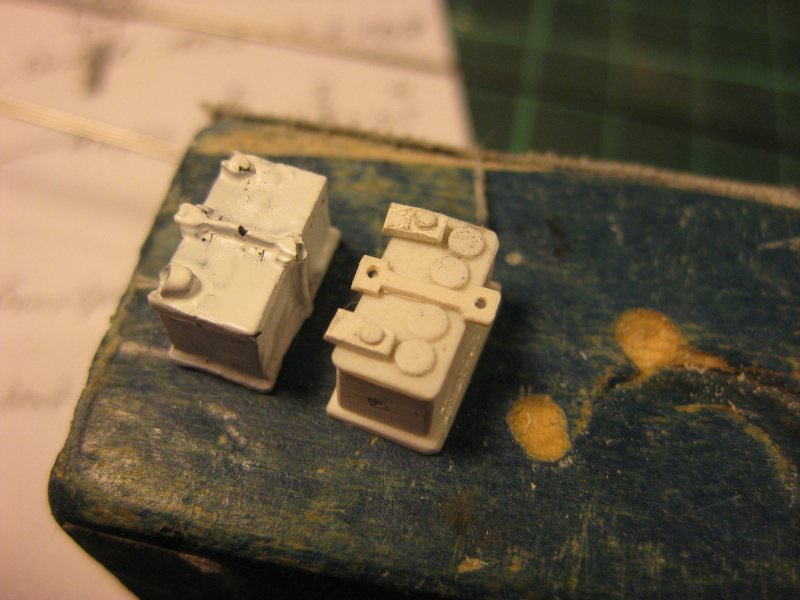

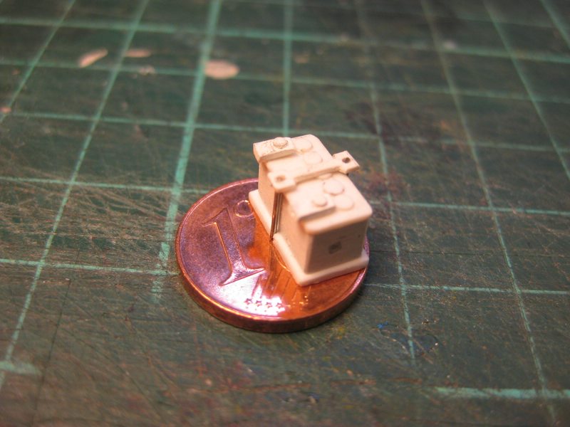

Beim weiteren Detailieren gefiel mit die Resinbatterie nach dem Grundieren (siehe im Bild rechts unten) nicht mehr wirklich - also scratchen, fix ne Skizze
Der Beginn einer "Batterie" - aus "Resten" zusamengesucht
Ein Batteriepol gesellt sich dazu.
Teil zwei folgt auf dem Fuße ;)
Beiträge: 2 529
Realname: Tom
Dienstag, 12. Mai 2015, 19:02
schaut schon sau gut aus, da wird echt en toller Racer draus :ok:
Dienstag, 12. Mai 2015, 19:48
Batterie Teil 2, Aussenspiegel, Rücklichter, Spritleitung
Hi Tom,
Mann bist Du schnell :D , Danke :five:

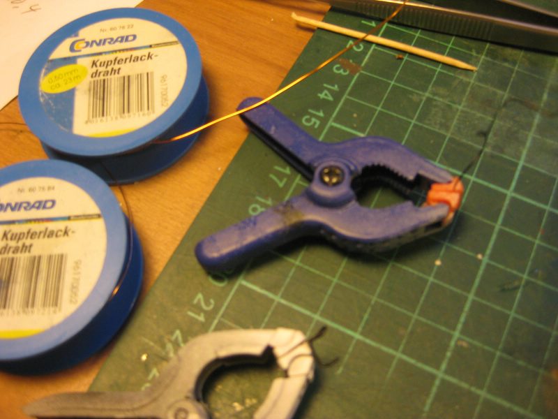

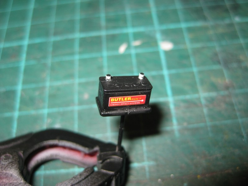

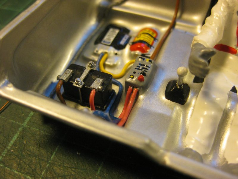

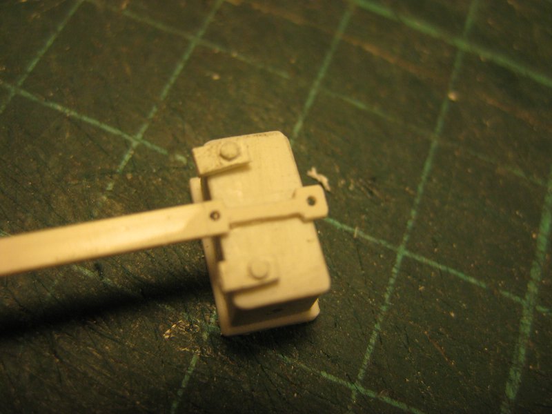

weiter mitte "Bakterie" - Halter "gefeilt" und gebohrt (1,0mm)
Mit Wartungsdeckeln verfeinert -> aus 0,25mm starkem sheet mittels Lochpfeife ("angespitztes" Messingröhrchen) gestanzt und aufgeklebt
Kabelanschlüsse in die Anschlußklemmen gebohrt ( 0,8mm)
"Gewindestangen" aus 0,8mm Draht "platziert"
Schwarz SM gebrusht und ein Fundusdecal appliziert
Anschlußklemmen mit "Schraubenkopf" (Rundmaterial) ergänzt
Resinschrauben"Enden" vollenden die Batterie (i know maßstäblich etwas groß, bzw. "unpassend" zur Gewindestange, was da oben rausguckt, aber es gab nix anderes im Fundus)

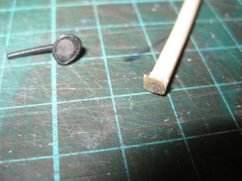

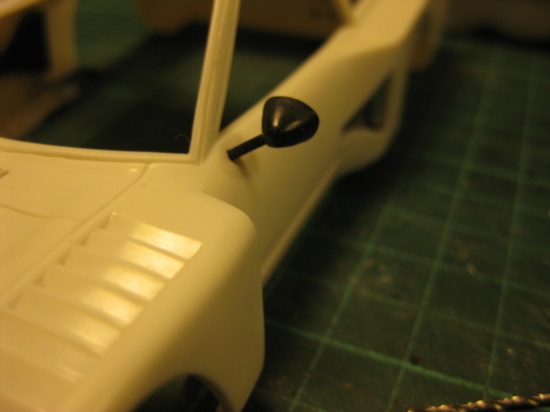

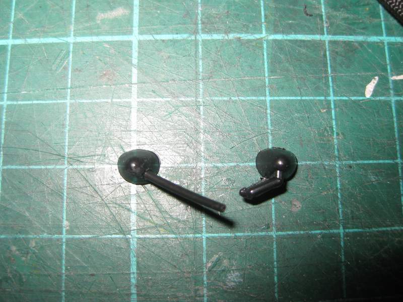

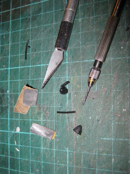

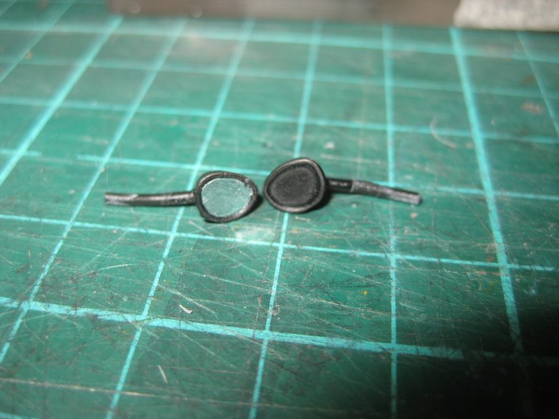

Spiegelintermezzo - flexibel lagern -> dazu Spiegelfuss mittels Ätzsäge abtrennen, 1,2mm Loch bohren, beischleifen und Isolierung von "Eisenbahn"kabel mit Sekundenklber fixieren
Original und "Fälschnung" :abhau:
An die Karosse gesteckt, welche auch mt 1,2mm aufgebohrt wurde (wird nach dem Lack final von innen mittels Pattex repair extrem fxiert)

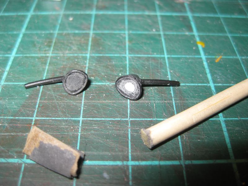

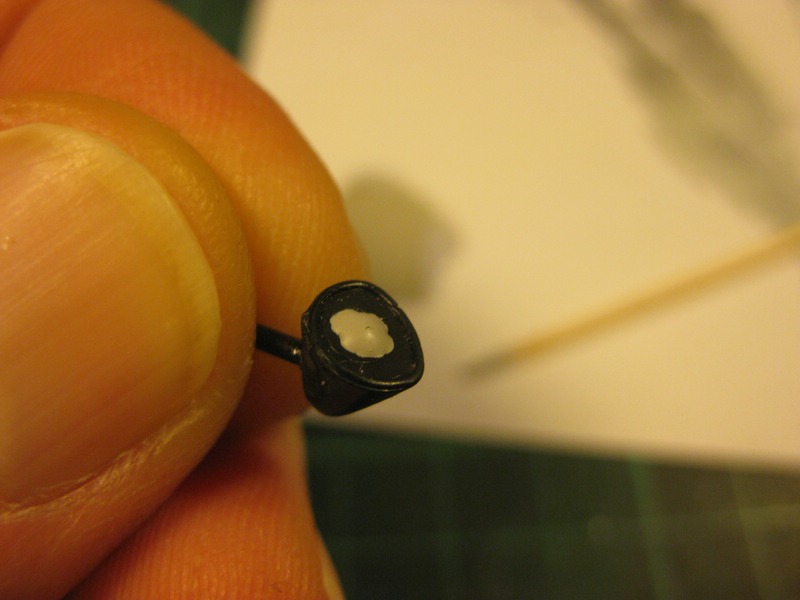

Die "besch..." :will: Sinkstellen, genau in der Spiegelfläche, mit "dünnem" Modelbauspachtel und Zanhstocher "gut" aufgefüttert.
Nach dem Trocknen mittels Rundstab und aufgeklebtem Schmirgel (doppelseitiges Klebeband) "eingeebnet"
Das Ergebnis der Mühe vorm Lacken mittels Schwarz SM
Nach dem Lack kam bare metal chrome zum Einsatz
Zwischenstand bzw. A/B Vergleich

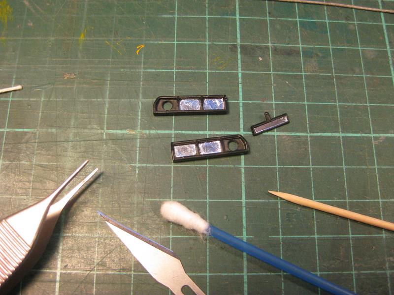

Wenn schon mit bare chrome im Gange, dann gleich bei den Rücklichtern und Innenspiegel weiter
Das Ergebnis, hier beim Foto leider noch nicht 100% eingepaßt. An den Glaseinsäzen habe ich später dezent gefeilt, bis sie reingingen ohne Lack vom Trägerteil "abzutragen"

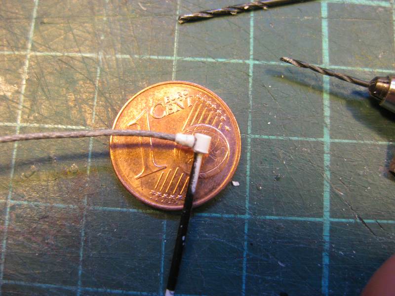

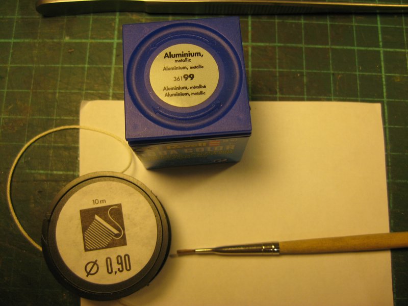

Spritleitung für den Innenraum, man nehme:
Nach "gespanntem" Trocknen und Einreibung mit Weißleim und erneuter "gespannter" Trocknung eine "stabile" biegbare Spritleitung
Ein Anschlußstück für die Tankseite aus Resten "gebastelt":
geht gleich weiter mit Teil 3 :party:

Teil 3 - Pimp my Innenraum geht weiter
Hallihallo,
da bin ich schon wieder, weiter geht es mit Innenraum pimpen:
Zuerst noch der Nachtrag zu den eingepaßten Glasteilen der Rücklichter

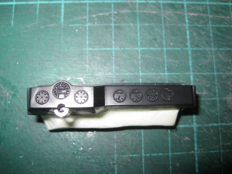

Instrumente mit micro cristal clear versiegelt

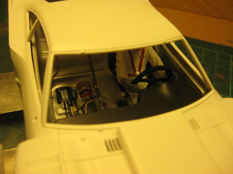

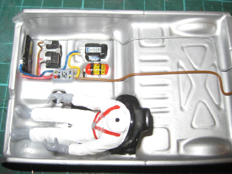

Spritleitung eingebaut, Batterie nur probehalber platziert

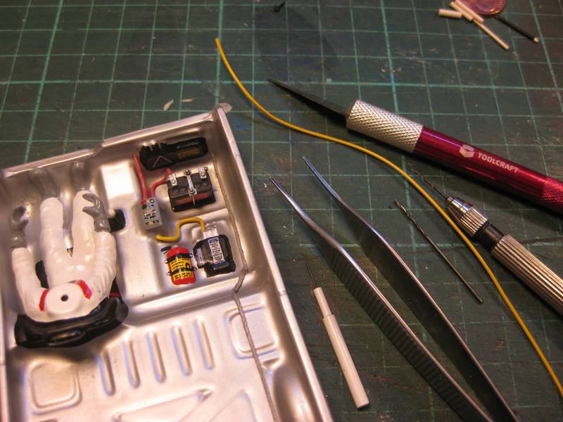

Mit diversen Kabeln und Werkzeug den Inneraum verkabelt, zuvor in den "Anschlußbereichen" 0,8/1,0/1,2mm Löcher gebohrt, wo der Draht von unten mit Sekundenkleber fixiert und mit Backpulver "angebappt" wird.
Die Übergänge Kabel/zu Durchführloch sehen nur auf dem Makro so "schrecklich" aus, in "echt" paßt scho - da komt final noch ein wenig Stecker in Form von Farbe hin :D
Leitungsbefestigungen aus Schokotaler Alu
Paßprobe im Fahrzeug:
That was it so far :party: , bis denne, wenn die letzten Feinheiten getan sind (der Fahreranzug nebst Handschuhen glänzen mir zu stark, ein paar kleine Unsauberkeiten sind noch auszubessern, dann ist es fertig...tja sieht man meißt erst wenn man seine eigenen posts auf Fehler ließt :D )
