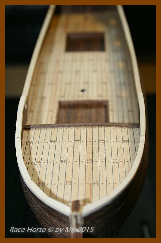

Das Model wurde in konventioneller Spantentechnik aufgebaut.
Die Erstbeplankung mit 2mm Lindenholzleisten ausgeführt und die Zweitbeplankung mit 0,6mm Nussbaumleisten.
Die Nussbaumleisten sind sehr spröde gewesen, daher habe ich am Rumpf minimale kleine Unsauberkeiten, welche durch kleine abgesplitterte Teile der Leisten entstanden sind. Sieht man aber kaum.... bis auf die Makroaufnahmen.
Die Decksbeplankung habe ich nach dem Verlegemuster von Mondfeld ausgeführt.
Die Panken wurden nach dem bewährten und von unserem Röler ja so hoch geschätzten Zahnstocher-Igel-Prinzip "genagelt".
Dies ist wie gesagt der IST Zustand.

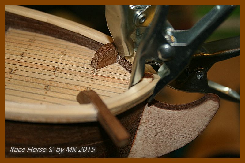

Von diesen Pollern, welche auf den Barkhölzern sitzen, habe ich 16 Stück fertigen müssen.
Ach ja, das kleine Ding aus Blei neben dem Poller ist kein MAKRO-SPILL. Viele andere Modellbauer nehmen gerne ein 1-Cent-Stück zum Größenvergleich. Da ich nicht soviel Bargeld zu Hause hatte, nahm ich dieses Ding: eine hundsgemeine Luftgewehrkugel, Kaliber 4.5 mm... :D
Dieses Teil ist Bestandteil des Pollers vom Bugspriet. 2x gefertigt inkl. dem dazugehörigen Querholz

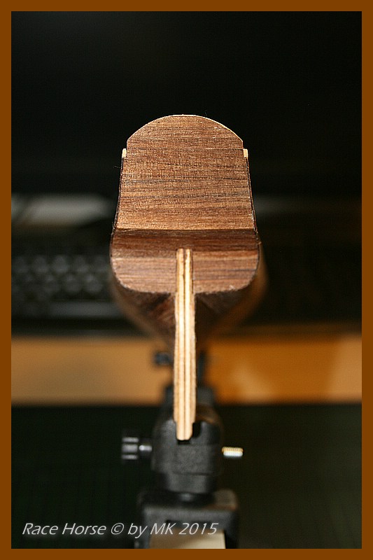

Hier die Ruderpinne. Hergestellt aus 2 verleimten 4x4-mm Buchenhölzern und der Rest: schleifen, schleifen...

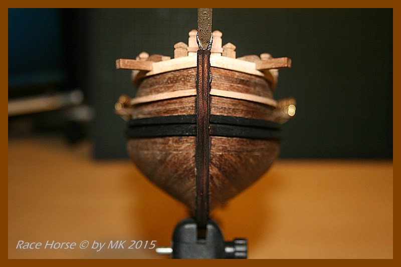

Diese 4 Fotos zeigen Teile der Barkhölzer, hergestellt aus jeweils 2x2 mm Linden- und Buchenleisten und des noch nicht fertigen Ankerwindenkranes aus Nussbaumleisten, welche zusammengeleimt und geschliffen wurden.

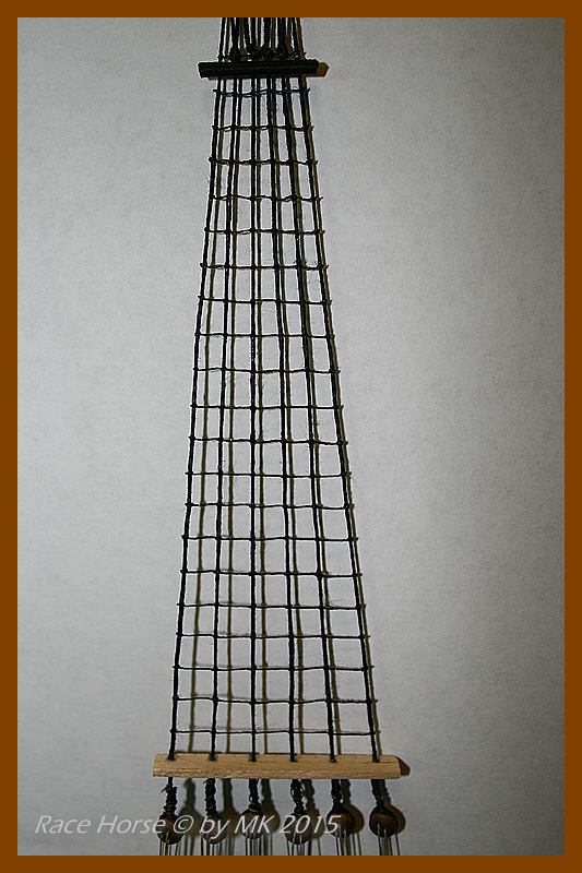

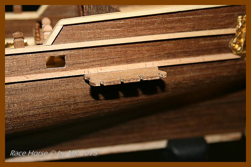

Dies sind 3 Aufnahmen der Rüsten mit bereits eingefügten Jungferngatts. Die Püttingseisen werden später unterhalb der Rüsten direkt auf ein Barkholz genagelt.
Hier die eingebaute Ruderpinne und derer Abdeckung.

...und weiter geht's mit der Race Horse von Sergal. Das nun zu Sehende war die Arbeit am Wochenende...
Die nächsten drei Fotos zeigen die fertigen Rüsten mit den Püttingseisen und den Jungfern.
Angebracht wurden ebenfalls 2 Barkhölzer in Schwarz. Auf dem oberen wurden die Püttingseisen aufgenagelt. So sieht's der Bauplan jedenfalls vor.
Ein Blick auf den Bug.
Wie man sehen kann habe ich den Vordersteven und den Kiel mit Nussbaumbeize behandelt.
Wo ich mir farblich nicht sicher bin ist, ob ich das obere Barkholz ebenfalls schwarz machen soll, oder nicht. Was meint Ihr dazu?
Ein Blick auf das Heck mit dem farblich nun gebeizten Ruderblatt. Die Barkhölzer werden noch abgesägt und um das Heck weitergeführt.
Hier sieht man, was ich mit meiner obigen Frage meinte: Wenn ich das nächst obere Barkholz ebenfalls schwärze, sieht's meiner Mmeinung nach am Seitenfenster nicht gut aus (eines Schwarz, eines Natur)
Hier wäre ich um Rat sehr dankbar.

Einige Bilder der Wanten mit dem Taljereep und der Spreizlatte
Die Webeleinen sind alle geknüpft. Besser habe ich das Ergebnis nicht hinbekommen, zumal dies mein erster Versuch, Webleinen zu knüpfen und nicht aufzukleben, ist.
