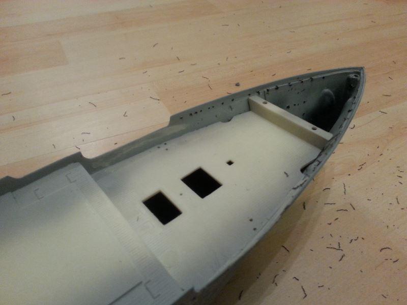

Kurzer Bericht vom Krähennest: Wie angedroht, es gab und gibt indes weiter viel zu tun. Um meinem Ziel - die Decks anzupassen bin ich wieder ein Stück näher gekommen. Hatte erst vor Rechteckige Messingstäbe in den Rumpf einzusetzen, da dieser sehr verzogen ist und sich stark nach innen neigt. Da ich aber selten mal auf DAS Maß kam - warum auch immer - habe ich nun also die beide B-Deck Teile genommen und lasse sie da, wo sie bestimmt sind.
Nun, da sind doch die alten Decksplanken werdet ihr bestimmt einwerfen. Jedoch werde ich diese B-Deck Teile als "Fundament" nehmen und das neue 0,5er Deck in die dafür vorgesehenen Flächen zuschneiden und einsetzen. 0,5mm machen in der Höhe nicht allzu viel aus, daher kommt diese Lösung wenig später zum Tragen, wenn die 0,5er Decks zurechtgeschnitten sind. In den nachfolgenden Bildern sieht man die B-Decks teilweise.
Auch an den Welldecks wird so verfahren. Die erhabenen Ladeluken und Krankstummel wurden mit mit einem geätzen Sägeblatt entfernt.
Unterhalb des vorderen Welldecks wurden je ein Streifen Rechteckiges Sheet verklebt, um das Deck besser Verkleben zu können. Hält Bombe! :8: Achtern wird später ebenfalls ein rechteckiges Sheetstück eingesetzt.

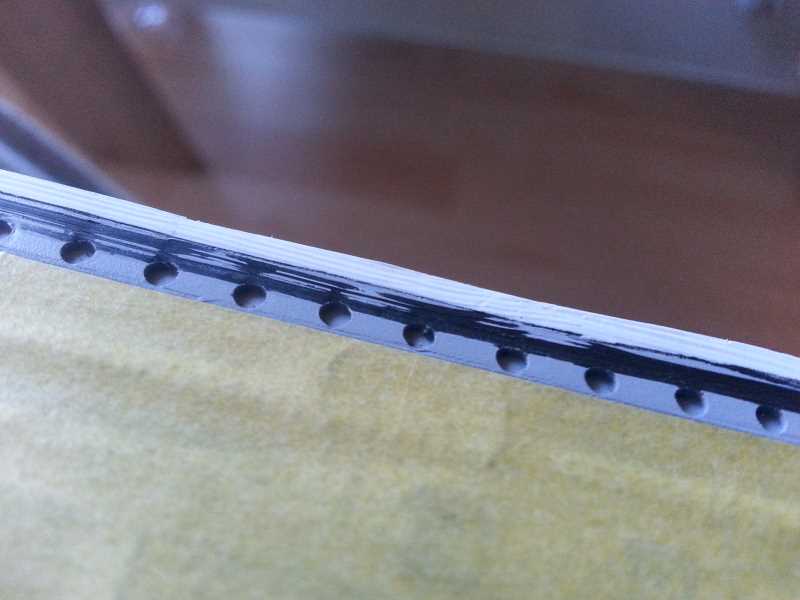

Da ich nun "Langeweile" hatte und noch nicht heia machen wollte, habe ich mich einer neuartigen... Beruhigungtherapie verschrieben..... Ich lass jetzt mal Bilder sprechen:
Bulllllllaugen booooooooooohhren!
Als nächster Schritt wird die Therapie Steuerbord wiederholt und die großen Bullllllllaugen aufgebohrt. So wird man sehen wo und ob man ein Deck bissl anheben muss, falls es in einem Bohrloch liegt.

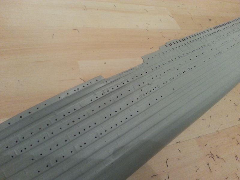

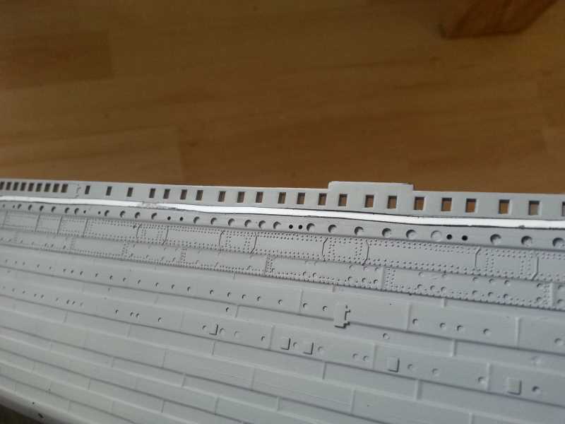

Bevor ich mich ausm Staub mache und das schicke Wetter am Maschsee genieße, erwartet euch ein Update, was es vielleicht später oder überhaupt gar nicht gegeben hätte. Man hatte mich dankenswerterweise im anderen Forum auf einen Fehler hinsichtlich der Titanic und der Fensterreihe des B,-und C-Decks aufmerksam gemacht. Diese sei im Original nicht so schmal wie im Bausatz, also wurde sie um 1,5mm angehoben!

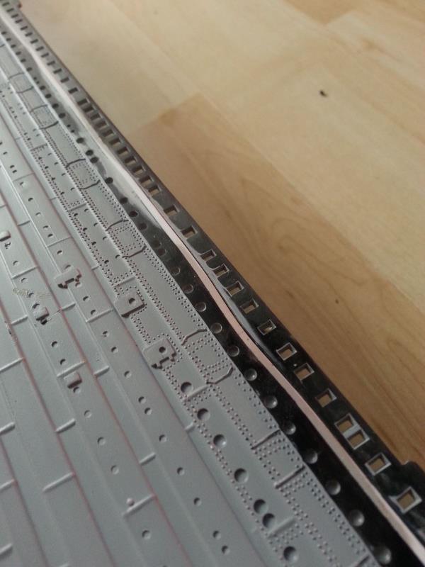

Der Plan wurde vorhin in die Tat umgesetzt, die beiden Fensterreihen des B-Decks wurde mit einem geätzten Sägeblatt von der C-Deck Bulllllaugenreihe getrennt.
Das ging auch recht gut vonstatten, die Schnitte an sich sind nicht ganz ganz gerade geworden, aber das fügt sich beim Zusammenbau wieder nahtlos aneinander.
Im Anschluss wurde ein quadratisches 1,5mm Sheetleisten über die Bullaugen des C-Decks mit Tamiya Cement Thinner angebracht und verklebt (Das Zeug ist der Hammer!!! 8) )Zum Schutz der darunter befindlichen Nieten und Bullaugen wurden diese mit Masking Tape von Tamiya abgeklebt.
Die Evergreeleiste wurde dann so weit runter geschliffen, dass sie Plan zum schwarzen Kunststoff des Rumpfes ist und das abgesägte B-Deck ebendso plan wieder aufgeklebt werden konnte. So wurde sichergestellt, dass es in dem Bereich zwischen B,-und C-Deck keinen großen Versatz gibt und alles relativ plan zueinander ist.

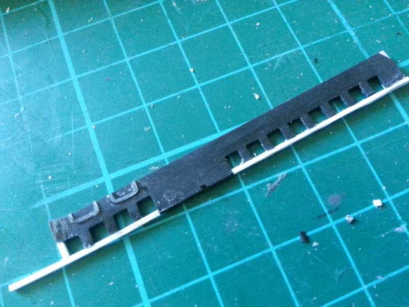

Es wurde sich im Zuge der Anhebung auch um die Fensterreihen der 2. Klasse Promende gekümmert. Diese wurden mit einem Cut gerade getrennt, das Reststück am Rumpf wieder eingeklebt und in die Fensterreihe Sheetleisten eingesetzt um unten einen neuen sauberen Abschluss zu gewährleisten.
Dies ist jetzt zwar die andere Seite, aber es wurde hier im Prinzip nahezu genauso vorgegangen wie auf der Backbordseite (oben)
Wie ihr sehen könnt, wurden etwaige Lücken mit Sheet+Thinner ein wenig aufgefüllt um mehr Klebefläche herzustellen. Hier seht ihr einen gesamtausschnitt wie es jetzt aussieht:
Jetzt wird das ganze erstmal bis heut nachmittag soweit trocknen. Im Anschluss daran wird erstmal sauber verschliffen, mit Spachtel etwaige Stellen korrigiert um diese wieder sauber zu verschleifen und (ggf. ein zweites mal zu spachteln und schleifen) um dann die Restlichen Stellen mit Mr. Surfacer zu bearbeiten. Wenn ich es dieses Wochenende noch schaffe, werden die 1,5 x 1,5er Sheetleisten angebracht um die Korrekte einbauhöhe der Welldecks, Back,- und Poopdecks festzulegen um ENDLICh die Decks selber einpassen zu können. :pffft:

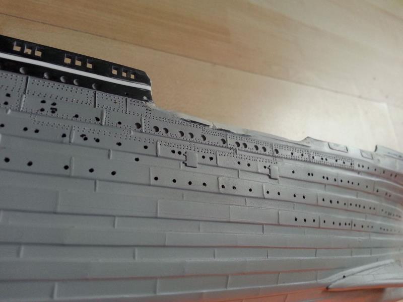

Ich habe mich grade peu á peu ans abschleifen und Ebnen der Bordwand gemacht, an sich sehen viele stellen (derzeit!!!) so aus, als wenn sie bündig und gelungen sind, so wie gedacht.
Backbord:
Was man jetzt hier nicht sehen kann, ist die Tatsache, dass sich die verklebten Teile an 4 Stellen wieder gelöst haben :cursing:
Steuerbord:
Hier muss noch weiter geebnet werden. Auch an der Seite haben sich Teile gelöst...von wegen Hammer. Oder zu doof? :bang:
Wie eingangs erwähnt wurde vom Vorbesitzer bei den Hinteren Fenstern der 2. Klasse Promenade korrekturen vorgenommen, bzw wollte vornehmen. Hinten allerdings hat nichts geklebt, die teile sind beim schleifen alle abgefallen, als wenn sie nicht richtig geklebt hätten.
Ich denke, das wird nicht in 2-3 Tagen erledigt sein, eher 1-2 Wochen werde ich für die Korrektur,- und Ebnungsarbeiten veranschlagen müssen. Ich habe vorhin sogar darüber sinniert, ob ich die beiden Bordwände nicht gleich komplett neu mache....

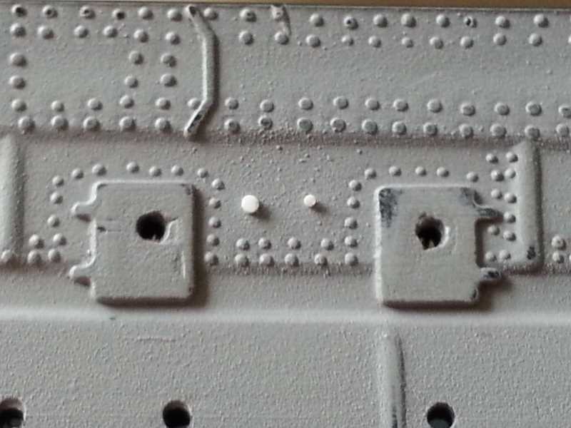

Da ich nicht ohne Beschädigung die neuen geplanten Bordwände aufbauen kann und den Aussenbereich angleichen muss; d.h. Spachteln u. schleifen (wobei natürlich die nieten in Mitleidenschaft gezogen werden) habe ich überlegt mittels Injektionsnadeln diese Nieten auszustanzen und aufzukleben. Wie ihr das jetzt nent, ist euch überlassen...
von der Firma TERUMO gibt es Kanülen in 0,45x23mm. Diese hab ich abgelängt, plan geschliffen und konisch zugefeilt, sodass vorne ein scharfer Schaft entsteht, der das Plastik rundherum abtrennt. So, Nun soll mittels einer Stahlgitarrensaite die Niete rausgedrückt werden... und das gleich an die 2000 mal... wenn nicht noch mehr, mal abwarten.
Und ja ich bin ein Nietenzähler.
Links die alte 0,5er Niete und rechts die neue 0,2er Niete, ein deutlicher Unterschied.
