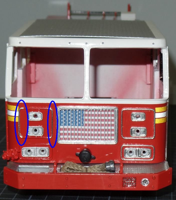

Für die Einfassungen schneide ich mir auch die Streifen etwas breiter als ich sie brauche und schneide das überstehende BMF mit einem scharfen Skalpell vorsichtig ab.
Hier kann man es an meinem aktuellen Modell sehen.
Die noch fehlenden Stücke überlappe ich dann ein wenig, so das ich das bereits angebrachte BMF überklebe.
Da es so dünn ist, sieht man später keinen Übergang mehr. :(
In den kommenden Tagen muß ich das auch noch an der Beifahrerseite machen.
Wenn Interesse daran besteht, dann kann ich davon ja noch mal ein paar Bilder machen.
