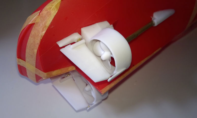

So zurück zum Modell, mittlerweile habe ich die erste Wasserung hinter mir und nachdem ich die Mixer an der Funke richtig zusammen hatte auch ein geniales Erlebnis.
Die Motoren werden getrennt angesteuert und in der Fernbedienung auf das Ruder gemischt, dadurch wird die Wirkrichtung der Motoren in der Richtung der Lenkung reduziert bzw. bei Vollausschlag gegenläufig gesteuert
-> Resultat man kann damit auch ohne Ruder auf der Stelle drehen.
Testfahrt
Ich hatte eigentlich geplant noch das Bugstrahlruder nachzubauen, allerdings fehlt mir momentan das passende Material -> und nach dem Badewannenerlebnis fast auch ein triftiger Grund ;-)

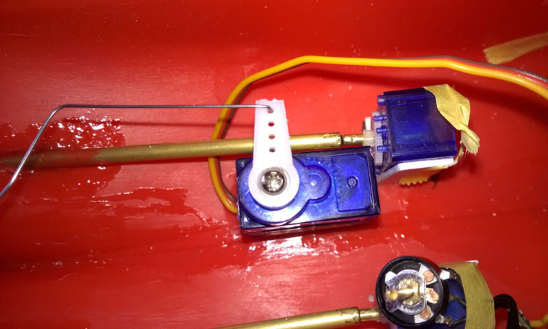

Ansonsten, die Stevenrohre sind aus 3mm Messingrohr, bei C hatte ich kein Alu gefunden für das Außenrohr. Dort drin am Ende und Anfang 2mm Messingrohr. Die Welle ist 1mm. In die Originalschraube habe ich ein Stück 2mm Rohr geklebt und darauf die Welle. Auf der anderen Seite wieder ein Stück 2mm Messingrohr und das erste Zahnrad vom Servogetriebe.
Dahinter das das leergeräumte Servo mit der Wellenaufnahme.

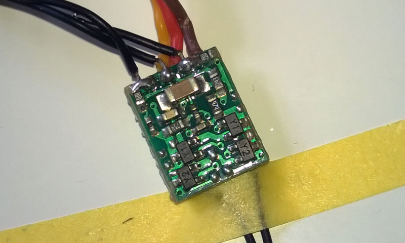

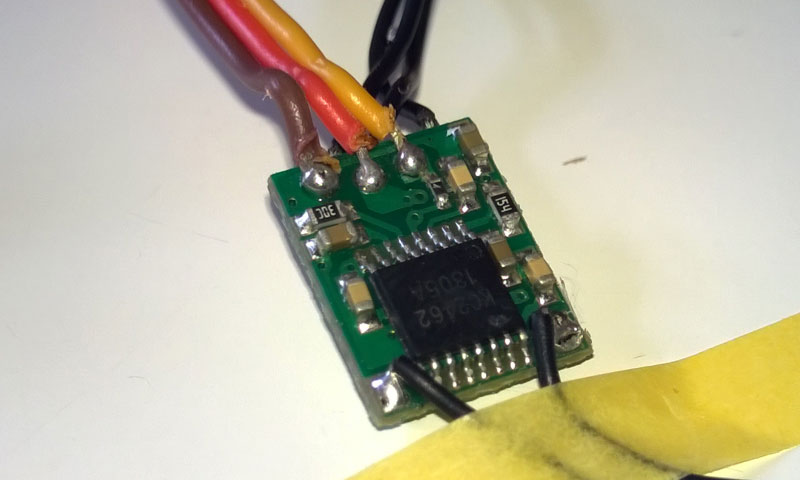

Ich habe drei HXT-900 vom King verwendet, da ich davon noch jede Menge übrig hatte. Mit der Getriebe Untersetzung läuft das Boot perfekt, genügend Power aber auch kein Schnellboot.
Ich könnte aber Eure Hilfe gebrauchen beim Lokalisieren des Kondensators für die Hysterese … vielleicht mir auf dem Bild markieren, wo die passenden Kandidaten sind, bin schon auf der Suche nach passenden Werten zum Testen.

Die Servoelektronik als Fahrtregler zu verwenden ist grundsätzlicg gut. Nur eben leider der sehr enge Nullpunkt. Hier habe ich zwar schon bei zwei anderen Elektroniken gefunden, wo der Kondensator hin muss, aber bei der ganz kleinen, die Du verwenden willst, ist es mir noch nicht gelungen. Da hab ich inzwischen 2 Stück von förmlich mit dem Lötkolben verbrannt, als ich nach der richtigen Stelle gesucht hab. Aber vielleicht kann irgend einer im Forum weiterhelfen.

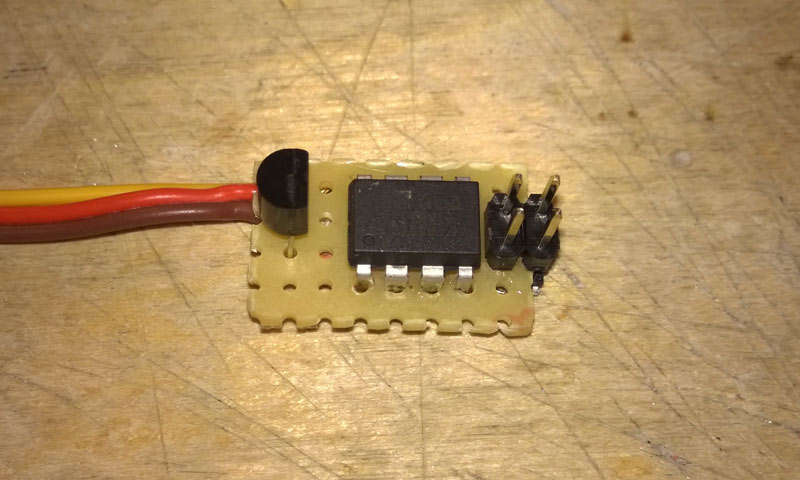

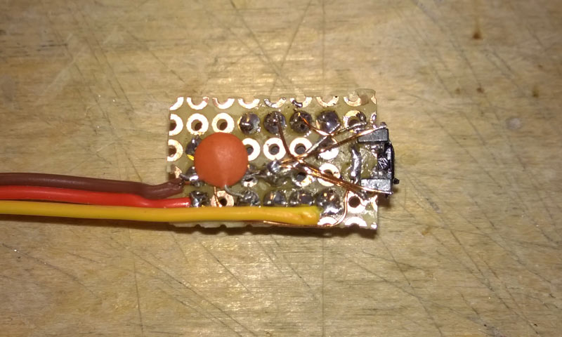

Für die Beleuchtung bin ich gerade am werkeln am Mikrokontroller 2er Schalter mit einem Attiny ... hat jemand da zufällig eine Schaltung/Code um einen Motor als Fahrtenregler zu steuern? würde mir gern etwas zusammenlöten in einen Baustein ... 3 Motoren + Licht + ...
Montag, 18. August 2014, 23:04
Wir sind ein wenig weiter ...
Heute ist der 2 Kanal Switch fertig geworden -> Anleitung: http://jreise.de/RCUSB/RC-Schalter.html
Was ein Krampf, vorallem mit den MOSFETS ... das nächste mal wird die Nummer größer gekauft ;-)
Ansteuern werde ich damit diese kleinen Zuckerstücke ... Position1: Positionsleuchten, Position 2: Positionsleuchten + Scheinwerfer

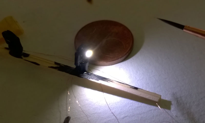

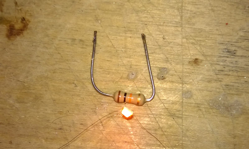

Gestern ist der erste der beiden Suchscheinwerfer mit einer SMD 0805 weiß ausgestattet wurden. Der Original "Kopf" wurde mit einem Schlitz versehen und einer 0,6mm Bohrung für die beiden 0,05 mm Litzen. Das Ganze wird dann noch ein wenig gespachtelt und dann angemalt.
... kleiner darf es nicht mehr werden ;-) ... sonst sehe ich es nicht mehr beim löten

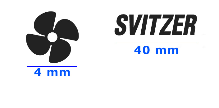

Wie erstellt man am besten eine Sprühschablone
Da ich ja die SVITZER Version baue, bin ich aktuell auf der Suche wie ich am besten eine Airbrushschablone für Die Schiffschraube 4mm breit für den Turm hinbekomme, für den Schriftzug konnte ich auf Fotopapier und mit dem Skapell etwas herstellen.
Hat jemand Tips?

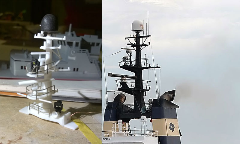

Heute ging es weiter mit dem Mast und dann auch gleich das erste mal mit Ätzteilen gearbeitet ... die Radarkugel? die im Bausatz aus 2 Ringen besteht habe ich ersetzt gegen ein auf der Bohrmaschine gedrehtes Teil was dem Original besser entspricht.

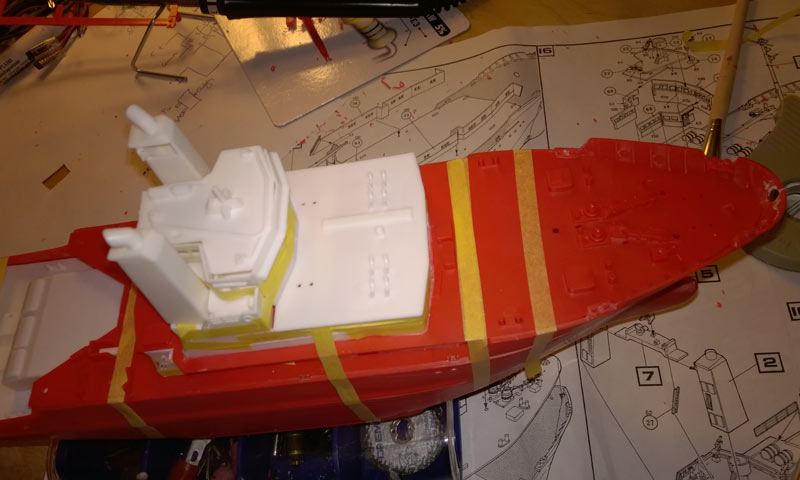

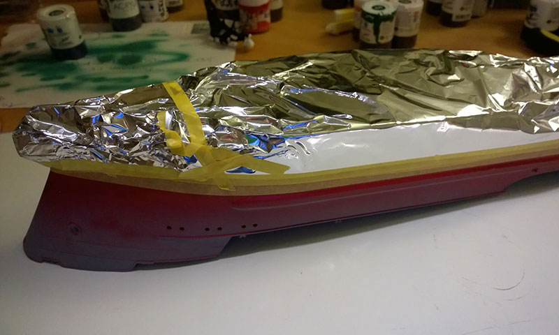

Dies ist nicht mein Mittagessen ... Tipp: Alufolie ist wunderbar zum abkleben geeignet :-)

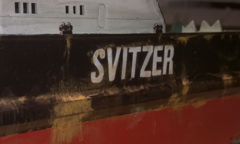

Sonntag, 31. August 2014, 22:48
Es geht voran ... die Schriftzugschablone hat funktioniert. Der Rumpf ist jetzt fast fertig .. fehlen nur noch ein paar Decals.
Das ganze wird dann die SVITZER London auf ihrer "letzten" Fahrt ... daher der etwas gebrauchte Anblick ... hier mal ein Bild vom Original.
In der Zwischenzeit habe ich auch noch das untere Radar zum Drehen gebracht :-) ... sobald es fertig ist gibts auch Bilder ...
So nun ein paar Fragen an die Profis:
- Ich habe alles mit Humbrol Acryl lackiert ... gibt es eigentlich so etwas wie Klarlack ohne "Zusätze" daher um die Oberfläche zu versiegeln ohne dass es glänzt/matt wird ... da ich ja beides gemischt habe auf dem Rumpf ..
- Habt ihr eine Tipp für mich wo man Decal Zahlen/Buchstaben bekommt um eigene Schriftzüge zu machen ... Name einer Firma?
- Was packt man sinnvoll in den Rumpf um die Wasserlinie zu erreichen ... selbst mit 2x 2300 mAh 4,8 V Empfänger Akkupacks hab ich noch Luft ... ;-) Damit könnte ich wahrscheinlich den ganzen Tag fahren ohne zu Laden.

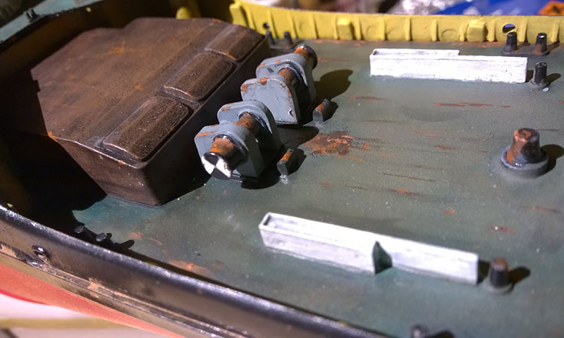

So mal wieder ein weiteres Bild, das Muster auf der Winde hatte ich auf irgendeinem Bild der Rotterdam gesehen ... damit lässt sich für den Betrachter wohl die Geschwindigkeit einschätzen/dass es sich überhaupt dreht.

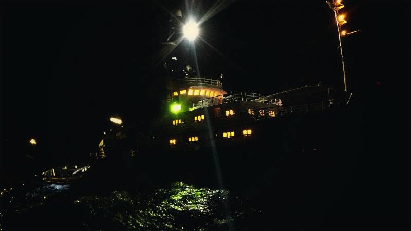

Heute wird mal wieder gelötet ... Beleuchtung

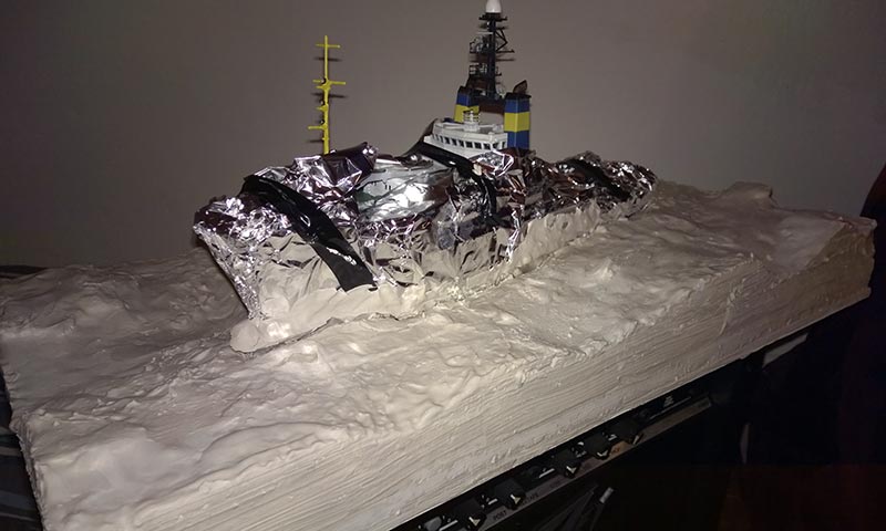

So wir nähern uns dem Ende ... aus Styropor, Gips .. entsteht gerade der neue "Ständer" der SVITZER London ...die nächsten Bilder gibts "fertig" dann in der Bildergalerie.
Mittwoch, 17. September 2014, 00:59
Ein kleiner Vorgeschmack ...
