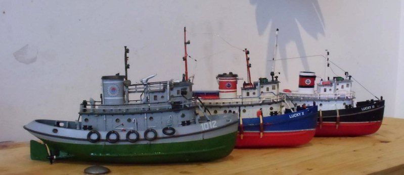

Meine Lucky - Flotte
Inzwischen sind es ja 3 Stück geworden. Zunächst mal ein paar Bilder:
Der erste Lucky (schwarzer Rumpf, weiße Aufbauten) entstand schon im Jahr 2001. Es war gerade die Wiederauflage dieses Modells von Revell, was wohl ursprünglich von 1974 stammte.
Ich hatte zu der Zeit noch nicht allzuviel Erfahrung mit ferngesteuerten Minimodellen und auch noch nicht so die Technik, wie heute. Deshalb war ich mir auch nicht ganz im Klaren, ob es mir überhaupt gelingen würde, das Modell zum fahren zu bringen. Die Technik, die ich hier verwendete (und noch bis heute in Betrieb ist) ist ein ganz normaler 2-Kanal Empfänger für 27 Mhz, ein etwas verkleinerter Fahrtregler aus einem Bausatz von "C", ein Motor aus einem Standardservo und ein relativ kleines (damals noch relativ teures) Mini-Servo.
Als Batterie verwendete ich damals einen Ni-Cd-Akku 4,8V 100 mAh. Davon hatte ich mal ein paar in einer Resteecke bei "C" entdeckt. Dieser Akku reichte bei Fahrt mit Maximalgeschwindigkeit für etwa 10 bis 15 Minuten und bei langsamen gemütlichen manövrieren für knapp eine Stunde.
Als Besonderheit hat das Modell schon eine LED-Beleuchtung, mit einer Schaltautomatik, die bei längerem Stillstand des Motors (ca. 10 Sekunden) die Navigationsbeleuchtung aus und das Ankerlicht einschaltet. Beim Weiterfahren schaltet sich dann wieder das Ankerlicht aus und das Navigationslicht ein.

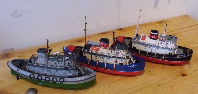

Der zweite Lucky (blauer Rumpf, hellbraune Aufbaute) entstand dann 2006, nachdem die kleinen Akkus für den 1.Lucky verschlissen waren und ich keinen Ersatz bekam. Inzwischen hatte ich aber einen Microempfänger für 27 Mhz, ein kleineres Servo und die Erfahrung, eine Servoelektronik so zu modifzieren, dass ich sie als Fahrtregler verwenden konnte. Durch das so eingesparte Gewicht konnte ich normale AAA-Akkus (4 Stück, also 4,8V 500 mAh) einsetzen. Damit kann ich gut und gerne 3 bis 4 Stunden spielen.
Das Modell hat ebenfalls eine LED-Beleuchtung mit automatischer Ankerlicht-Umschaltung.
Der dritte Lucky (ganz in grau) entstand dann im Jahr 2010. Ich hatte inzwischen eine 2,4 Ghz Anlage mit 6 Kanälen und einem schönen kleinen Empfänger. Das machte es mir möglich, ein paar Funktionen zu verwirklichen. Um auch einen Grund für die Funktionen zu haben, wurd es dann kein normaler Schlepper mehr, sondern ein Feuerlöschboot in der Ausführung als Schiff der (Was-weiß-ich)-Marine.
Das Licht schaltet nicht mehr automatisch, sondern kann von mir nach Bedarf geschaltet werden.

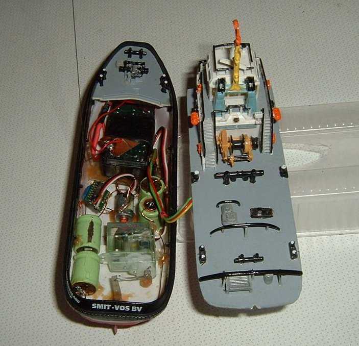

Als Löschwasserpumpe verwende ich die Luftpumpe eines Handgelenk-Blutdruckmessgerätes, was ich lediglich mit Ansaugstutzen für das Wasser nachgerüstet habe. Durch die Form und Größe des Strahlrohrs erreiche ich eine Spritzweite von fast einem Halben Meter. Das Strahlrohr kann durch ein Servo im Aufbau in einem Winkel von etwa 60 Grad nach jeder Seite geschwenkt werden.
Eine weitere Besonderheit bei diesem Modell ist der Antrieb mit 2 Schrauben und 2 Motoren, die allerdings nicht getrennt voneinander geregelt werden.

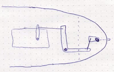

Ein besonderes Problem beim Lucky ist immer die Ruderansteuerung durch die Lage des Ruders in der Rundung des Hecks. Ich habe das auf verschiedene Arten gelöst.
Ich hab mal auf die Schnelle ein paar Handskizzen gemacht:
Beim ersten Lucky mit einem Umlenkhebel
beim zweiten Lucky mit einem Seilzug
und beim dritten Lucky, wo durch den Zweischraubenantrieb das Ruder etwas nach vorne versetzt werden konnte, durch die schräge Anordnung des Servos.
So, ich will nun nicht zusehr in Details abschweigen, die Bilder sagen ja eigentlich alles aus.

Die nächsten beiden Modelle sehe ich als die bisher Aufwendigsten an, was die Technik betrifft. Die Bausätze sind ja auch sehr gut dafür geeignet.
Es sind "Smit Rotterdam" von Heller und "Smit Houston" von Revell. Allerdings nicht so, wie schon hunderfach gebaut....
sondern in meiner eigenen Auslegung:
Mit dem Bau Des ersten Modells, der "Smit Rotterdam" habe ich etwa 1999 begonnen und war dann nach vielem Experimentieren mit der Technik und vielem Umbau erst ca. 2002 soweit fertig, dass ich zufrieden war.
Weil es ja schon relativ viele Modelle dieses Typs gab, die alle etwa gleich aussehen, hab ich das äußere Design etwas anders gestaltet. Es stellt ein Hifsschiff einer fitiven Kanadischen Erdölfirma "Northpetrol" dar. Der Name wurde "Polar 5".
Bei diesem Modell habe ich das erste Mal ein Bugstrahlruder eingebaut. Es besteht hier aus einem Motor, bei dem ich vom Rotor die Drähte abgewickelt habe und stattdesser Schaufelplatten aufgeklent hatte. Das Gehäuse hab ich dann mit Öffnungen für den Durchströmungskanal versehen und im Rumpf mit viel Stabilit eingeklebt.
Als besondere Funktionen hat das Schiff zwei funktionierende Löschmonitore, für die ich eine Luftpumpe aus einem Blutdruckmessgerät verwendet habe.
Natürlich ist auch die Beleuchtung voll funktionsfähig.
Die Fernsteuerung geht über eine 4-Kanal Anlage im 27 MHz Band. Leider ist der Sender nicht mehr in Ordnung, so dass ich die Funktionen nicht mehr ausführen kann. Nur noch das Fahren geht mit einem einfachen 2-Kanal 27 MHz Sender.
Als dann 2006 der Bausatz Smit Houston von Revell herauskam, sollte die Polar 5 noch ein Schwesterschiff bekommen, die Polar 7. Auch hier habe ich das äußere Design stark verändert. Die orangene Farbe des Rumpfes hatte ich vorher mal bei einem Norwegen-Besuch in Stavanger gesehen und wußte sofort, dass mein nächstes Modell diese Farbe bekommen muss.
Der Bau begann 2006 und zog sich aber bis Anfang 2013 hin. Zwischenzeitlich bin ich von 27 Mhz auf 2,4 Ghz umgestiegen, was mir viele neue Möglichkeiten in der technischen Aufführung eröffnete. Ich habe deshalb die komplette alte Technik, die zu etwa 80% fertig war, rausgeschmissen und komplett neu gebaut.
Als besondere Funktionen hat das Modell nicht nur ein Bugstrahlruder, sonden auch ein Heckstrahlruder. Damit kann ich nicht nur auf der Stelle drehen, sondern auch quer traversieren. Der Umgang damit ist allerdings nicht so einfach.
Auch hier funktionieren die Löschmonitore wieder mit einer Blutdruckmessgerät-Luftpumpe.
Die Idee mit dem Hubschrauber auf der Landeplattform kam nir mal bei einer Ausstellung, wo ich ein ähnliches Schuff, allerdings in einer größeren Ausführung gesehen hatte. Eigentlich sollte sich nur der Rotor drehen. Aber auf Anregung meiner Frau,die meinte, der Hubschrauber müsse doch auch abheben, habe ich dann eine mechanische Konstruktion dafür entwickelt. Ähnlich wie die Flugzeuge in der Hamburger Modellbahnwelt, wird der Hubi mit zwei Stahlstäben angeboben.. Nur leider ist nach 2 cm die maximale Flughöhe erreicht. (Längere Stäbe konnte ich im Rumpf nicht unterbringen.)
Noch einmal zum hier im Forum viel diskutierten Thema Abdichtung der Decks: Bei mir sind bei beiden Modellen die hinteren Decks nur eingerastet und nicht weiter befestigt. Dadurch komme ich jederzeit relativ einfach an die Einbauten ran. Manchmal geht doch etwas kaputt. Die Aufbauten sind auch nur aufgesteckt. Beim zweiten Modell habe ich noch ein paar Magneten eingeklebt, um den Aufbau richtig am Rumpf festzuhalten. Dichtungen gibt es biem mir nicht. Ich sehe dafür keinen Grund. Über das Deck wird nie Wasser kommen, also, was soll ich da abdichten.
