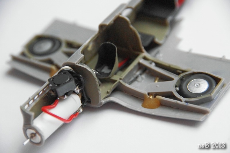

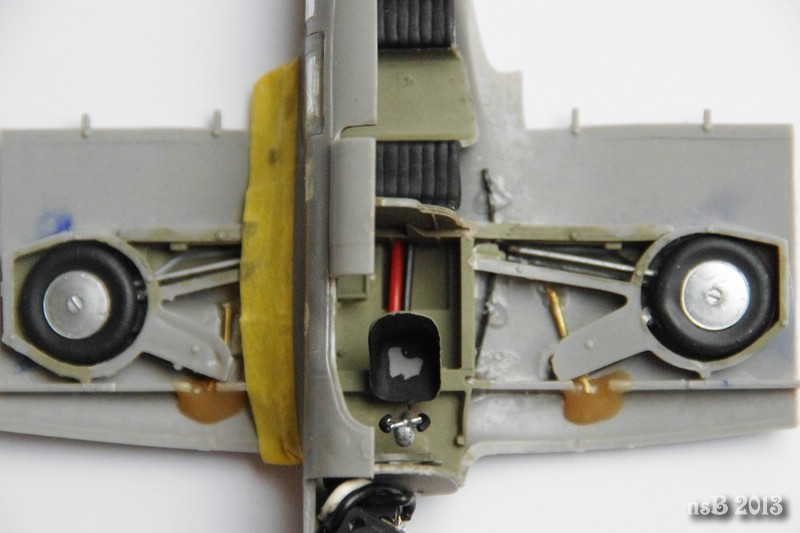

Natürlich war es mir wieder nicht genug, das Modell nur einfach so aus der Box zu bauen. Daher mussten zwei Besonderheiten sein: drehender Propeller und Einziehfahrwerk. Letzteres war gar nicht so leicht zu machen, da die Mechanik an sich, trotz relativ vieler im Internet verfügbarer Zeichnungen und Fotos, nicht leicht zu verstehen war. Wie sollen das Hauptbein sowie 2 weitere Streben schwenkbar, also beweglich, vertüdelt werden? Irgendwann, nach 3 oder 4 Wochen, habe ich mich dann entschlossen, die eine der beiden Hilfsstrebe, die keine Abdeckung trägt, an der Radhalterung fest zu verkleben und das andere Ende frei "schweben" zu lassen. Wenn man das geschickt anstellt, liegt diese Strebe in eingefahrenem Zustand genau neben der anderen im Fahrwerksschacht und steht in ausgefahrener Position genau dort, wo man sie im Original erwarten würde. Was will man mehr?! Besagte Streben sind die hell-silbernen Teile kurz unterhalb des oberen Holmes auf dem folgenden Bild. Übrigens gehörten sie in ihrem früheren Leben einmal als Borsten zu unserem Straßenbesen. Für meine Zwecke ideal. Aber psssst, nicht weitersagen!
Viel mehr Kopfzerbrechen hat mir aber etwas anderes bereitet. Ich habe meine Klappmechanik so ausgelegt, dass das Fahrwerk im Wesentlichen an der Hauptstrebe hängt. Dazu habe ich mir ein dünnes Evergreen-Plastikröhrchen besorgt, dass stramm auf einen dünnen Messingdraht (weiß nicht mehr, ob 0,8 oder 1mm Durchmesser) passt. Dann habe ich vom Plastikröhrchen 2mm abgeschnitten und an die leicht gekürzte Hauptstrebe des Fahrwerks angeklebt. Soweit, so gut. Das eigentliche Problem war nun, die richtige Drehachse zu finden. Gemäß den Typenblättern aus dem Buch "Heinkel - Chronik und Typenblätter der Firma Heinkel-Flugzeugbau", Aviatik Verlag GmbH, 3. Auflage 1996, S. 64, müsste die Hauptstrebe des Fahrwerks im eingefahrenen Zustand eigentlich im rechten Winkel zur Flugzeuglängsachse zu liegen kommen, was die Ausrichtung im Modell sehr vereinfacht hätte. Leider ist es aber so, dass sowohl im Bausatz von ICM als auch dem von Revell (ex-Matchbox) diese Hauptstrebe deutlich nach hinten geneigt ist. Kann jemand da mal etwas Licht ins Dunkel bringen? Ich habe jedenfalls keine eindeutigen Belege gefunden, welche Ansicht nun historisch korrekt wäre. Egal, der vom Modell vorgegebene Neigungswinkel bedeutet, dass der erwähnte Messingdraht nicht parallel zu Flugzeuglängsachse verlaufen muss, sondern in einem ordentlichen Winkel. Zu allem Überfluss musste ich die Achse, also den Messingdraht, auch noch nach oben biegen, damit die Hauptstrebe in ausgefahrener Position nicht unnatürlich absteht. Im Ergebnis "schielen" die Drehachsen der Hauptbeine ganz schön nach außen und oben, man kann es auf den Bildern erahnen. Aber egal, das Fahrwerk schwenkt jetzt richtig!
Die zweite Hilfsstrebe, also die mit der Fahrwerksabdeckung, wollte ich auch mit der erwähnten Plastikröhrchen-Messingdraht-Technik versehen, aber ich sage Euch gleich: Lasst es sein, das wird nichts. Wenn die Drehachsen vom Hauptbein des Fahrwerks und die der Hilfsstrebe identisch wären - kein Problem. Hier sind sie aber nicht nur versetzt, sondern bilden auch noch einen Winkel. Um etwas Bewegungsfreiheit zu bekommen, habe ich schließlich keinen Messingdraht verwendet, sondern 3 Haare eines Handfegers. Ihr wisst schon, schwarze Borsten. So hat die Klappmechanik etwas Spielraum bekommen, ohne herumzuschlackern. Die andere Seite dieser Strebe habe ich dann mit der gleichen Borsten-Technik beweglich und elastisch an der Radabdeckung befestigt. Auf dem folgenden Bild kann man das schwarze Borstenbüschel in der Tragflächenwurzel erkennen. Und natürlich das bereits bemalte und mit Ölfarbe akzentuierte Cockpit. Wer sich nun wundert, das der Sitz auf der Sitzfläche nicht richtig bemalt ist: Das war Absicht. Udo, der zukünftige Pilot, hat sehr frühzeitig sein Interesse am Fliegen der Maschine bekundet. Und damit sein Hosenboden vorschriftsmäßig hält...

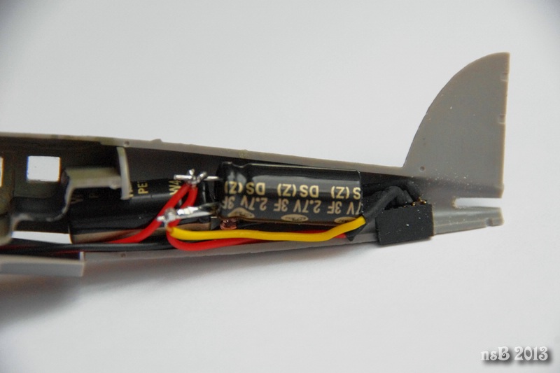

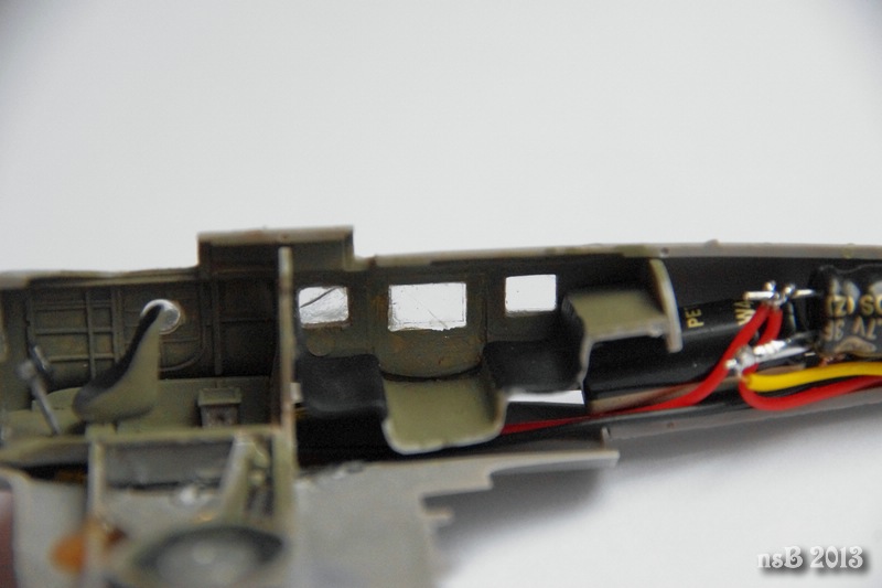

Nun zum drehenden Propeller. Der Motor verbirgt sich im weißen Röhrchen im Motorraum. Ist wirklich ein Winzling: 6mm Durchmesser und 15mm lang. "Saft" bekommt er über einen Buck-Regler. Das ist das schwarze rechteckige Teil, das hinten auf dem weißen Röhrchen mit dem Motor sitzt. Der Regler bekommt den Strom wiederum über das rote und schwarze Kabel, das unter der Passagierkabine...
nach hinten...
... zu vier SuperCaps läuft. Jeweils 2 Kondensatoren sind parallel, und diese Doppelkondensatoren dann in Reihe geschaltet. Geladen werden können die SuperCaps über die schwarze Buchse unterhalb des Seitenleitwerks. Was man nicht sehen kann ist, dass ich im Rumpf, direkt über dem Motorkühler, einen Reed-Schalter eingebaut habe. Im Kühler habe ich einen ganz kleinen Magnet (2x2x2mm³) versteckt, mit dem ich einerseits den Motor ganz bequem an- und ausschalten, andererseits aber auch den Kühler am Rumpf befestigen kann. Yes, it's mag(net)ic!

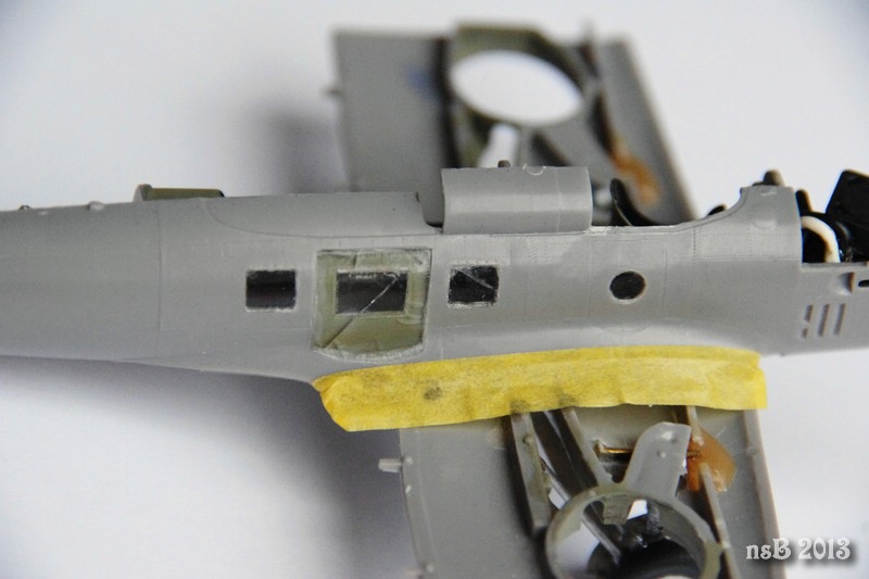

Bis dahin alles gut. Dann ging's mit den Problemen los. Wie auf dem vorigen Bild zu sehen, bekamen die frisch eingepassten (und bereits eingeklebten) Fenster über Nacht Risse. Hat jemand schon mal sowas erlebt?! Ist mir völlig rätselhaft, wie das passieren konnte. Hätte ich die Rumpfhälften gequetscht, gebogen, gestresst oder sonst irgendwas, dann hätte ich es noch verstehen können. Aber einfach so vom Liegen??? Auch das Tragflächenunterteil hatte ich zu dieser Zeit nur locker mit Tape an der Rumpfhälfte befestigt, nicht geklemmt oder so. Aber es half kein Jammern (obwohl ich's versucht habe :-)), Fenster ausgebaut (sie sind regelrecht zerbröselt) und neue gebaut. Habe lange nach geeignetem Material gesucht, letztlich fand ich die Klarsichtteile von CD-Hüllen am besten geeignet. Da die Fensterscheiben im zylindrischen Rumpf gewölbt sein sollen, habe ich die Plastikstücke mit einem Heißluftfön vorsichtig erwärmt und über einem alten Besenstiel (genau, der mit der verringerten Borstenpracht) gebogen. Dann v-o-r-s-i-c-h-t-i-g , denn auch dieses Material ist extrem spröde, die Fenster grob mit der Laubsäge ausgesägt, zurechtgefeilt und eingeklebt. Fertig!

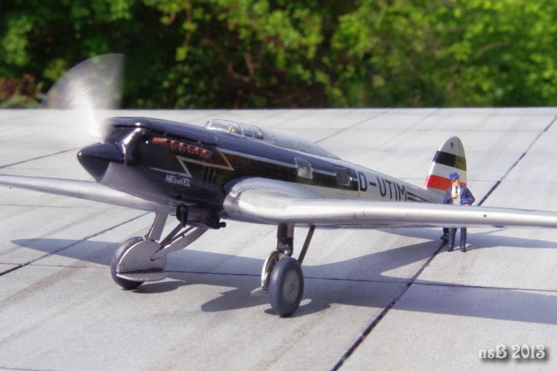

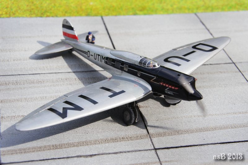

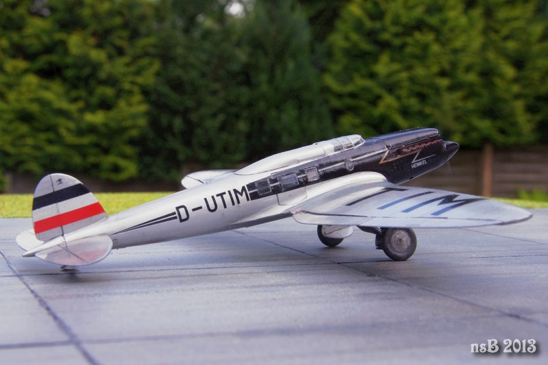

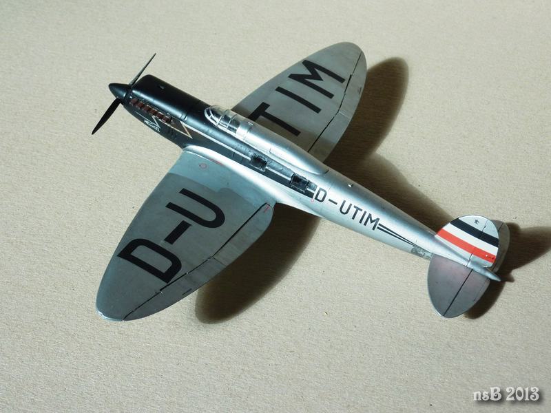

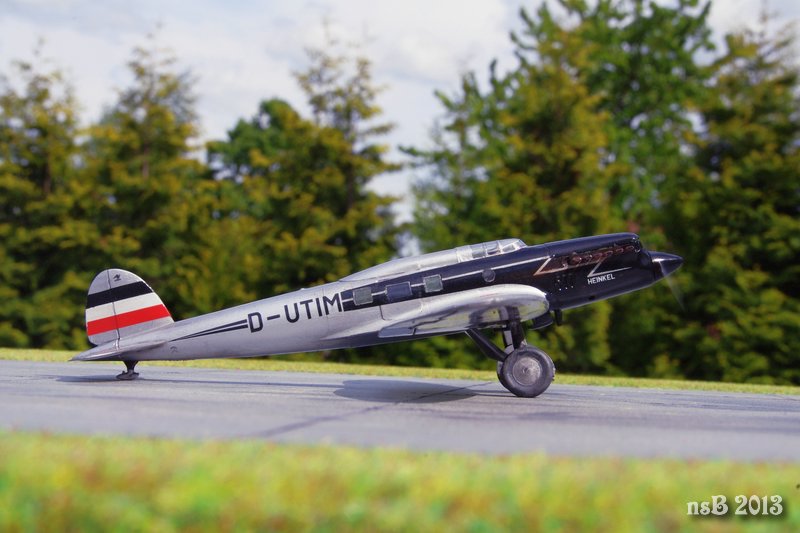

Habe aber alles wieder in Ordnung gebracht und kann euch hier nun doch ein paar Bilder zeigen. Ich hoffe, sie (die Diva) gefällt bzw. sie (die Bilder) gefallen Euch:
Eine Besonderheit einiger "Blitze" war, das die Radrestabdeckungen nicht am Tragflügel, sondern an der Radhauptabdeckung angeschlagen waren. Das habe ich selbstverständlich auch so gebaut. Ein Stück Kanüle einer Spritze auf einen dünnen Messingdraht geschoben, den Draht zu einem eckigen "U" geformt und an beide Teilabdeckungen geklebt. Schon waren auch die Restabdeckungen beweglich!
Nun aber einsteigen!
Warten auf Startfreigabe.

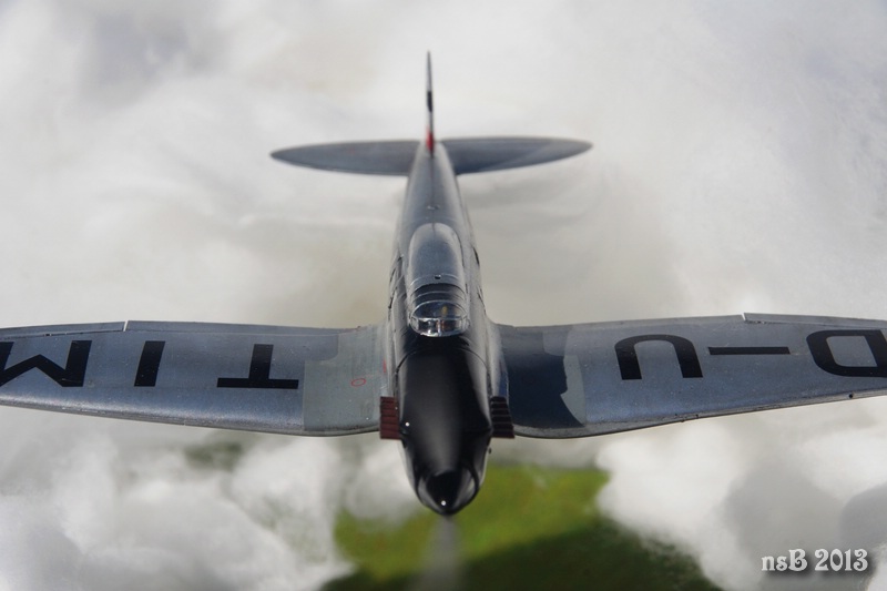

Überflug kurz nach dem Start...
... und dann mit eingezogenem Fahrwerk...

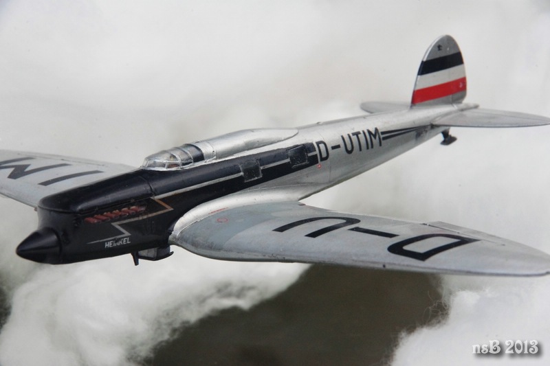

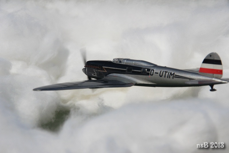

Und noch ein paar Bilder in den Wolken:

Wie hast du es geschafft das Flugzeug in der Luft zu fotografieren?
Das würde mich sehr interessieren.

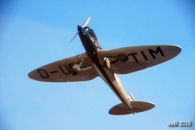

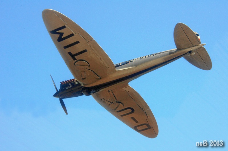

Erstmal vielen Dank für Eure netten Kommentare. :rot:
@ Maxim:
Das mit dem Flugfotos ist eigentlich ganz einfach. Schlüsselwort ist hier <Glasplatte>. Die habe ich aus einem Bilderrahmen, der wiederum aus einem ein-Euro-Shop kommt. Das Glas ist was ganz einfaches, also kein Anti-Reflex oder so.
Für die Fotos "von unten" habe ich die Glasplatte auf zwei gleich hohe Tische gelegt, so dass die Platte auf beiden Enden aufliegt. Dann den Flieger in die Mitte der Platte gelegt, mich direkt darunter, also zwischen beide Tische, gezwängt und gen Himmel geknipst. Übrigens kann
man den Schattenrand des Tagflügels, der durch Reflexion des Sonnenlichtes von der Glasoberfläche auf die Unterseite des Tragflügels erzeugt wird, im Bild "von unten mit dem ausgefahrenen Fahrwerk" in Höhe des Fußes des Ts des Kennzeichens sehen (es ist also kein Lackierfehler! ^^ )
Für die "Wolkenfotos" habe ich eine Holzplatte mit Grasteppich beklebt, an den Rändern zwei Pappschachteln als Abstandshalter (ca. 10 cm hoch) hingelegt und zum Schluss die Glasplatte auf die Schachteln aufgelegt. Dann habe ich meinen Spezial-Flügelhalter

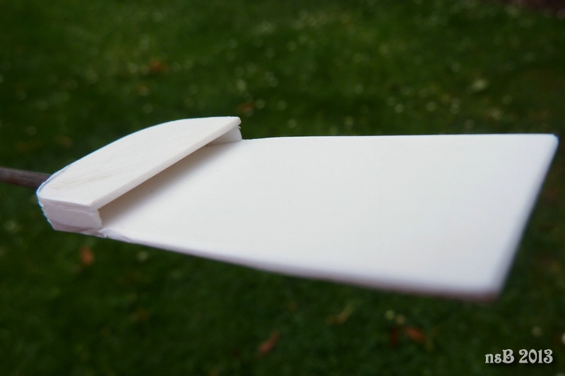

- gebaut aus etwas Plastik-Sheet und einem Draht - genommen, den Draht des Halters (links sieht man ihn etwas) in ein Stück weißes Styropor gepiekst, auf die Glasplatte gelegt, Tragfläche des Fliegers in den Spalt des Halters (s. Bild) gesteckt und zum Schluss alles mit Watte dekoriert.
Das Fotografieren ist dann ein Kinderspiel. Nur sollte man bedenken, dass ohne Polfilter bei Glasoberflächen absolut nichts läuft. Ohne Filter - nur Reflexionen... Im witzigsten Falle kommt eventuell noch ein Selbstportrait heraus :rolleyes: .
Ferner muss ich gestehen, dass für meinen Geschmack nichts an natürliches Sonnenlicht herankommt. Das heißt, ich muss mein Set draußen aufbauen und bin auf Sonnenschein angewiesen. Das findet man nicht jeden Tag. Damit nicht genug, es darf auch nicht windig sein, wegen der Wattewolken. Und wenn dann alles stimmt, kommt doch sicher ein ungebetenes Insekt daher, setzt sich auf meine frisch drapierten, himmlischen Wattewolken... und versaut mir die Aufnahme. :motz:
Na egal, manchmal klappt's ja auch. Ich nutze übrigens die Blendenvorwahl, um Kontrolle über die Tiefenschärfe zu haben. Die Belichtungszeit ergibt sich dann und sollte mit der Propellerdrehzahl harmonieren, sonst sieht man den Propeller überhaupt nicht (zu lange Belichtung) oder er scheint zu stehen (zu kurze Belichtung). Hier hat der Polfilter noch eine andere Funktion: er wirkt gleichzeitig als Graufilter, so kann ich - trotz der prallen Sonne - relativ lange Belichtungszeiten wählen, so dass der Propeller auch etwas Bewegungsunschärfe zeigt.
Jo, mehr isses eigentlich nicht...
