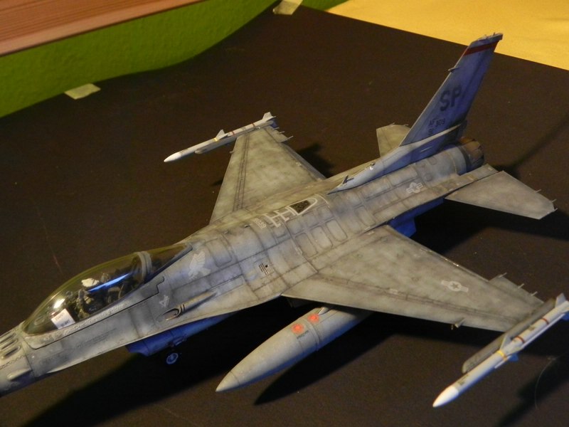

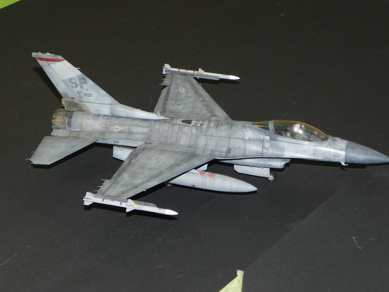

F-16CJ Tamiya 1/48 - Fotoshooting bei Sonnenuntergang
Guten Abend liebe Forengemeinde! :wink:
Noch nicht lang ists her, da kam das Christkind angeschwebt :D . Das Christkind, natürlich *hust*,*hust*.
Und eben dieses brachte mir ein paar wunderbare Bausätze, unteranderem auch die F-16CJ Block 50 von Tamiya in 1:48. Dieser Bausatz ist mit Abstand der beste eines Falken, leider auch der teuerste. Aber das war mir ja egal, denn das haben meine Eltern die Leute vom Nordpol ja geregelt.
Viele Worte will ich diesmal nicht verlieren.
Die Bauzeit betrug zusammengerechnet etwa 4 Tage. Der Bau verlief, dank des einmaligen Bausatzes, ohne Probleme und mit nur minimalen Mengen Spachtelmasse.
Ich wollte, aufgrund der guten Versorgung mit Bildern, unbedingt eine Spangdahlemmaschine darstellen. Diese sind, wie viele Bilder zeigen, entweder blitzeblank oder total versifft. Ein Zwischending gibts da irgendwie nicht.. :nixweis:
Für mich als Alterungsfan kamen natürlich nur die Versifften in Frage, auch wenn mein Ergebnis, finde ich, noch ziemlich moderat ausfällt.
Aufgrund eines kleinen rebellischen Aufkommens von pubertärem Widerwillen wollte ich das Modell wegen meines Protestes gegen die übliche Preshadingart (PLs schwarz, Paneele innendrin hell) nicht so lackieren, sondern hab mich eher auf fleckige Lackierungen, Kerosinablagerungen etc. konzentriert.
Ich muss ganz ehrlich sagen: Wenn man ein Modell nicht nach der üblichen Art und Weise vorschattiert, sondern sich anstattdessen lieber Vorbildbilder nimmt und versucht eher die typischen Flecken, nachlackierte Stellen und ausgetauschte Teilen darzustellen, das ganze mit einer fleckigen Lackausbleichung, die nicht nur in der Mitte der Paneele sichtbar ist, dann sieht das Ergebnis meiner Meinung nach wesentlich realistischer aus als ein normal gepreshadetes Modell. Aber ihr könnt ja für euch entscheiden.
Den F-16 Experten werden sofort zwei Dinge ins Auge fallen, die ich den Kritikern doch mal vorwegnehmen will:
1. Die Naht auf der Canopy. Ich weiß die ist da, sollte aber weg. Ich muss gestehen dass ich soetwas lieber mal an einem anderen Modell ausprobieren will, bevor ich mir durch ungekonnte Schleifaktionen das Kabinendach der F-16 versaue. Deshalb hab ich die Naht draufgelassen. Aber die Kanzel ist ja nur draufgesteckt, wenn ich mich mal sicher genug fühle kann ich die Naht ja noch nachträglich entfernen.
2. Die "Kante" auf dem Rumpfrücken. Hier geht die Nasenpartie in die Flügelpartie über, das sind zwei getrennte Bauteile. Obwohl es super passt, bleibt doch eine kleine Sufe über, die man aber nur unter besonderem Lichteinfall bemerkt. Da die Oberflächendetails an dieser Stelle so schön sind, und ich Nachgravieren überhaupt nicht kann, hab ich die Kante mal gelassen.
Eine Sache noch: Da mir die Decals unwiederbringlich an Tape geklebt haben, musste der "SP" Schriftzug am Leitwerk selber mit Schablonen lackiert werden. Sieht nicht schön aus, aber es war mein erstes Mal, und man wird immer schlauer aus seinen Fehlern. Ich hoffe das fällt nicht zu sehr auf.
Der Pilot hat übrigens gerade Geburtstag. Er hat von seinen Kameraden einen Zettel mit der Aufschrift "Happy B´day, Dave!" ins Cockpit geklebt bekommen, zudem singen seine Freunde gerade draußen ein Ständchen, deswegen klatscht der Pilot in die Hände (wer genau hinsieht..)

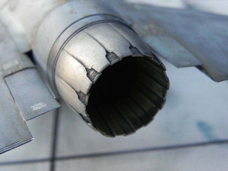

Die Düse ist (für mich zum ersten Mal!) mit Alclad II klackiert worden. Die Farben waren Jet Exhaust, Pale Burnt Metal und Duraluminium.
Ein großer Dank geht an Patrick (Paddington), der mit seinen BBs bei meinem Bau eine große Hilfe war. Danke!
Bei der Bewaffnung entschied ich mich nur für ein paar Aim-120C Advanded Medium Range Air-to-Air Missiles an den Flügelenden. Desweiteren finden sich zwei Unterflügelabwurftanks. Ich finde das betont die wunderbare Form der F-16. Die Fighting Falcon ist für mich der formliche Inbegriff eines Kampfjets. :)
Leider hat das Komprimieren fast die ganze feine "Fleckigkeit" der Oberfläche weggenommen, das sieht jetzt aus wie Brei. Der Fahrwerksschacht wurde auf eigene Faust nachdetailliert.
Über Kritik und Anregungen freue ich mich immer!

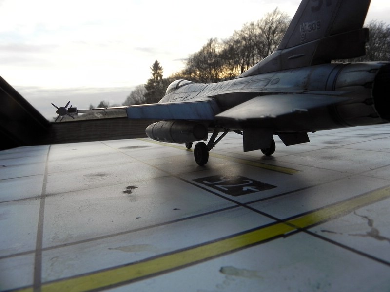

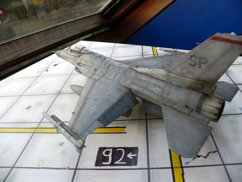

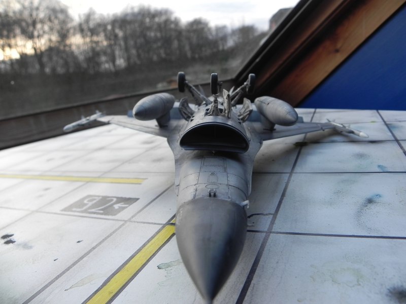

Huch, doch mehr gelabert als gewollt, hier die Bilder bei einem Sonnenuntergang. Ich hoffe meine F-16 gefällt euch ein wenig. Frohes neues Jahr 2014!! :party: :prost:
MfG, Robin

Gut gemacht! Mir gefällt deine Falcon! :)

Warum baut man so ein teures Modell innerhalb von 4 Tagen zusammen? Da hat doch die Farbe, der Lack usw. gar keine richtige Chance auszuhärten. Kann es sein das die oberen Rumpfdecals doch sehr slbern?
Über die Verschmutzung kann ich nicht urteilen, da ich die Originalmaschinen und deren realistische Verschmutzung nicht wirklich kenne und sie mir auf den Fotos fast zu übertrieben dreckig erscheint, aber ich laß mich da gern eines besseren belehren.

@Mike: Was? Keine Kritik von dir? 8| Ich hatte erwartet das du noch was siehst was ich nicht gesehen habe, aber wenn das so ist... :P Ich fühle mich geehrt!
@trooper: Zusammengerechnet 4 Tage. Die Pausen für den Lack sind nicht mit drin, außerdem kann dieser ja auch aushärten, während ich andere Sachen des Fliegers baue. So wurden während der Lacktrocknungszeit z.B. die Bewaffnung, die Fahrwerksbeine und der Pilot mitsamt Sitz gebaut und bemalt. :ok:
Zur Alterung: Sieh malhier und hier . Das sind zwei Beispiele.

Insgesammt gesehen, gefällt mir deine F-16. :ok: Vom Bau her erscheint der Jet sauber gemacht und die Lackierung sieht ebenfalls gut aus.
Die Alterung ist für meinen Geschmack zu viel, technisch aber gut gemacht. Die silbernden Decals wurden ja schon gennant, die Stufe zwischen den beiden Rumpfoberteilen könnte man event. mit etwas sorgsameren trockenanpassen minimieren.
Für das Problem mit der Kanzelnaht guck mal in meinen BB hier, die Poliersticks bekommst du für wenig Geld in der Drogerie, und Zahnpasta od. Autopolitur hast du bestimmt zuhause ;)
Mittwoch, 1. Januar 2014, 20:49
@trooper: :ok:
MfG, Robin
Ah, ok da hast Du es doch gut hinbekommen, sorry. So dreckige Amischleudern habe ich so noch nicht gesehen. :ok:
Ich schleife solche Kanzelnähte mit 1000er oder 2000er Naßschleifpapier ab und nehme dann Display Polish (DISPLEX) für ältere zerkratzte Telefondisplays.
Gibt es für ca. 5 Euro in Telefonläden (ist super), aber auch Zahnpaste erfüllt da oftmals ihren Zwecks und schleift die Kanzel glatt.
Aber eine Bitte, mach doch bei guten Fotowetter nochmal andere bzw.bessere Fotos, denn die würden dem Modell dann schon besser entsprechen und die Alterung würde da richtiger zur Geltung kommen.

Kein Ding! Ich hatte auch gedacht dass die Maschinen in Spangdahlem sauberer sind, die die in Amerika stationiert sind sind alle recht sauber. :)
Danke für deinen Tipp mit der Kanzel, den kann ich gebrauchen. Ich werde das erstmal an einer alten Kanzelhaube versuchen, einfach das Glas anschleifen und dann versuchen das ganze so gut wie möglich wieder klar zu kriegen. Zahnpasta hatte ich fürs Aufpolieren der Haube genommen, ich wusste aber nicht dass man das auch dafür nutzen kann.
Danke auch an Daniel! :ok:
EDIT: Fotos reiche ich nach!
MfG, Robin

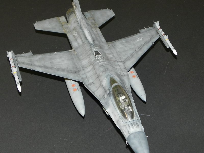

Ich halte mein Wort! :cracy:
Allerdings lässt der Blitz die Alterung doch ein wenig zuuu heftig wirken, nehmt euch in etwa die Mitte zwischen den Freiland- und den Blitzfotos, dann wisst ihr wie es für das menschliche Auge, das nach wie vor jede Kamera toppt, aussieht. Leider offenbart der Blitz auch jede kleinste Unsauberheit die ich vorher auch nicht gesehen habe. Aber das lässt sich ja nacharbeiten.

wenn du die Alterung so wolltest, hast du das gut hinbekommen. :ok:
Ich finde sie aber ein wenig zu krass. Die Alterung würde eher zu einer alten Museumsmaschine passen oder einem Panzer.
Auf den Vorbildfotos sehen die Dinger oft schlimmer aus wie sie eigentlich sind. (Lichteinfall usw.)
Gut finde ich aber das du etwas ausprobierst. Zeig doch mal wie du hier vorgegangen bist. Vllt ist da was für mich dabei was ich mir da rausziehen kann.
Zu den Unzulänglichkeiten beim Bau wurde ja schon alles gesagt und nun bin ich gespannt was du uns als nächstes zeigst.

Danke euch. Wie gesagt, orientiert euch lieber an den ersten Bildern, auf den neuen wirkt die Alterung wegen dem Blitz und dem Zoom viiiiieel zu derbe.
Erstmal bin ich gerade an der P-47N von Revell in 1:48, an der versuche ich mich an Naturmetalllackierungen (Alclad Chrome), dann folgt als Baubericht die Fc-1 bzw. J-17 von Trumpeter in 1:48, ein klasse Bausatz.
In dessen BB werde ich detailliert auf meine Lackier- Alterungsmethoden eingehen, versuchen jeden Pinselstrich zu erläutern. Viele Bilder von der Bauerei wird da nicht geben.
Aber lasst euch überraschen! :)

Puh, die Viper ist ja ordentlich verranzt. Bei der Verwitterung tue ich mich sehr schwer. Bei vielen F-16 ist es eigentlich keine Verwitterung, sondern der Have Glass Anstrich den die meisten Spangdahlemer F-16 mittlerweile fliegen.
Sieht je nach Lichteinfall ziemlich brutal aus.
Was mir aufgefallen ist, ist die Seriennummer am Seitenruder. Hast du das nach Vorbild angebracht? Die Nummer kenne ich nicht und sie passt auch nicht zu der Nummer an der Luftbetankungsklappe bzw. zu der Nummer unter dem Cockpit.
Handwerklich sicher gut umgesetzt, aber für meinen Geschmack zu heavy.

Eigentlich wurde alles schon geschrieben...Die Alterung ist auch mir zu stark, da bin ich aber der Meinung -Jeder wie er es mag.
Ich finde auch immer wieder erstaunlich in welcher Geschwindigkeit du baust..Wahnsinn...
Was mir aufgefallen ist,,das Pitotrohr,,hast du das Lakiert???Oder täuscht das durchs Fotografieren???
Gruß Sven

@Paddington: Jaa, die Nummern... :S Im Moment versuche ich an neue dran zu kommen, da ich die aus dem Bausatz ja mit Tape zerstört habe. Dann kann ich das hoffentlich ausbessern. Kennst du als F-16 Meister da gute Decals? Und was ist ein "Have Glass" Anstrich?
@Sven: Tatsächlich! Mann, hast du ein Auge! Danke, ich hab tatsächlich vergessen das Staurohr vorne zu lacken! :ok:
Jaaa, die Alterung. Bin halt noch viel am probieren, und das kann man meiner Meinung nach am besten wenn man es extrem macht. Aber sowas ist ja Geschmackssache, den einen sagts garnicht zu, die anderen findens klasse.
MfG, Robin

Have Glass ist eine Lackierung, um Radarstrahlung zu absorbieren. Das ganze hat einen leichten "metallic" touch. Zudem erscheint der Lack ziemlich verwittert. Ist am Modell sicher nicht leicht nachzustellen.
Würde dann so aussehen

Ja die Alterung...vlt solltest Du etwas Langsamer machen..
Spangdahlem Decalsätze gibt es zb von Astradecals oder Afterburner.....
