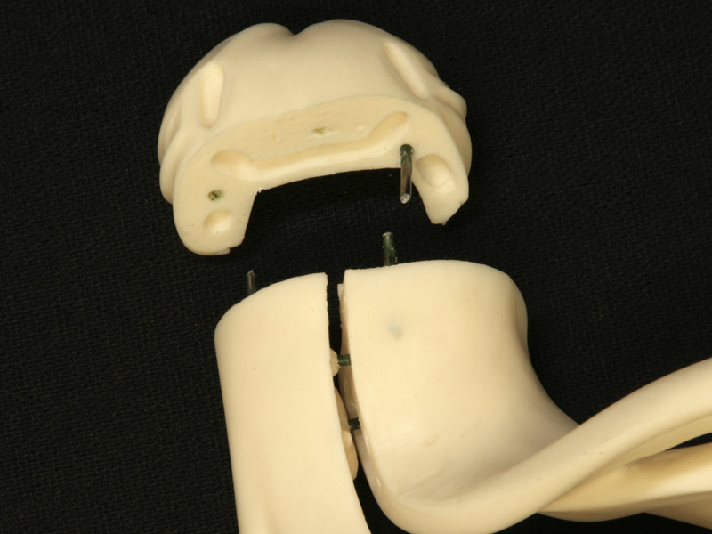

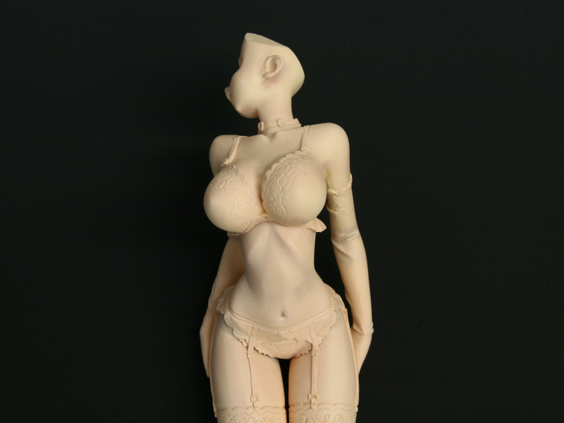

Den zusammen Bau bekomme ich erst mal allein geregelt, hier die ersten Bilder:

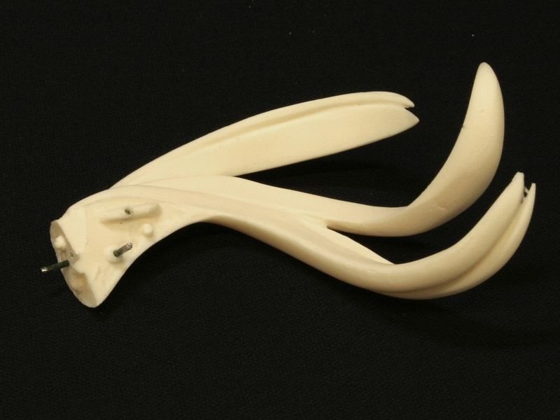

Bei den Teilen handelt es sich um den Hauptteil der Haare.
Die Einzelteile wurden verstiftet und verklebt, so das sie nun recht einfach gespachtelt und verschliffen werden können.
Die Passgenauigkeit ist nicht ganz so gut wie bei Katjas Figur, auf den Bildern wirkt es aber etwas schlimmer als es ist.
Wenn alles schön in Form gebracht wurde, gibt es natürlich ein update...

Hallo alle zusammen,

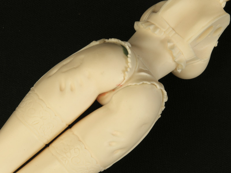

hier die neuesten Fotos und für alle die es auch mal mit so einer Figur probieren wollen, schreib ich mal etwas mehr...

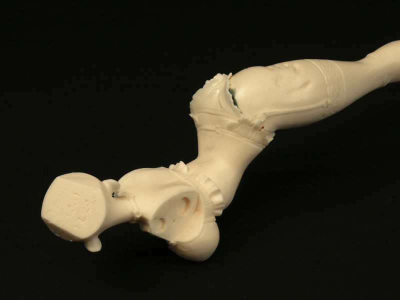

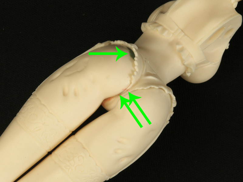

Als erstes, gab es etwas Pilates für die Gute - Oberschenkel und Po straffen...ähh verschleifen. Direkt an einem der Oberschenkeln (einzelner grüner Pfeil) musste mit Modelliermasse (Green Stuff) etwas ausgebessert werden.
An der Verbindung Bein -> Körper musste durch schleifen etwas angepasst werden, da eine Unebenheit zu einem Spalt führte. Den störenden Bereich, markierte ich einige male während des Trockenpassens mit einem roten Stift.
Zwischen den Markierungen (doppelter grüner Pfeil) wurde dann geschliffen bis alles passte.
Zum Haarteil: Haarteile 1 und 2 können noch nicht verbunden werden, da noch der Kopf dazwischen muss - säh sonst blöd aus...
Damit später mit eventuell schon lackierten Teilen (Gesicht) möglichst wenig Probleme auftreten, passte ich das ganze jetzt in Ruhe an.
Dazu habe ich Haarteil 1 mit Vaseline eingeschmiert damit die Spachtelmasse an diesem Teil nicht haften kann.
Deshalb glänzt Haarteil 1 auch so schön...
Auf Haarteil 2 wurde entlang der Verbindungsstelle reichlich Spachtelmasse (Liquid Green Stuff) aufgetragen.
Beide Haarteile nun wieder zusammendrücken und die überschüssige Spachtelmasse mit einem angefeuchteten Q-Tip abziehen.
Nach dem Durchtrocknen der Spachtelmasse, kann das Haarteil 1 wegen der Vaseline wieder vorsichtig abgenommen werden und man hat eine nahezu perfekte Passung erreicht.
Momentan, passe ich die Arme an, das Ergebnis seht ihr dann beim nächsten mal...

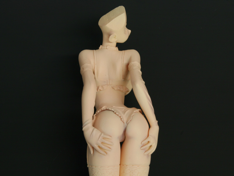

So und nun die Aktuellen Baustufenbilder
Die Figur wurde per Airbrush mit einem preshading behandelt und dann in der Hautfarbe über gesprüht. Danach wurden per Airbrush Highlights gesetzt.
Die Haare sollen durch Schattierungen und Highlights noch aufgewertet werden, die Figur bekommt noch seidig glänzende Strümpfe und Dessous.
