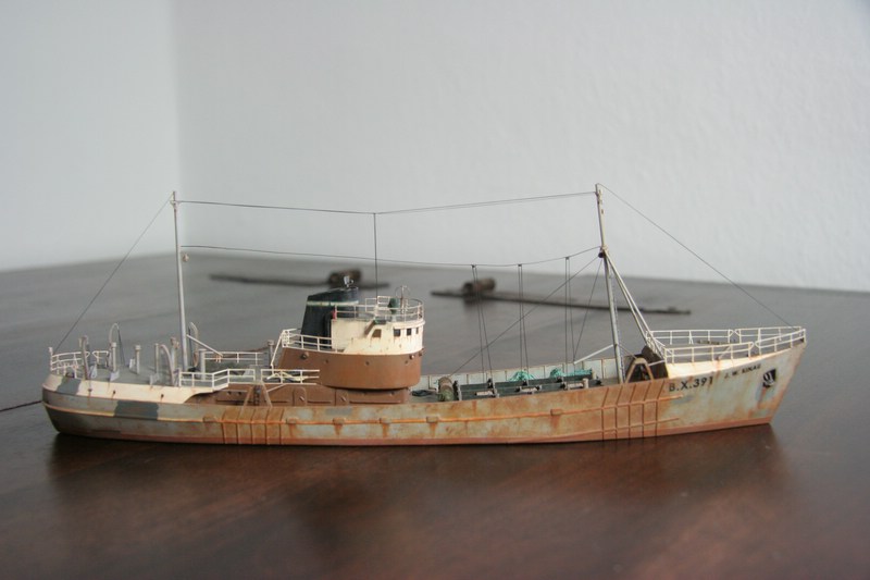

Hier geht's zur Bildergalerie der "J. W. Kinau".
Allerdings wird es im Detail und bei der Farbgebung schon Unterschiede zwischen den beiden geben. Bei der „Kinau“ konnte ich erste Erfahrungen in Bezug auf die Methode sammeln, denn auch sie entstand auf Basis eines Kartonmodells. Die beiden Trawler sollen später gemeinsam in einem Hafendiorama vor sich hin rosten. Aber bis dahin ist es noch ein weiter Weg…

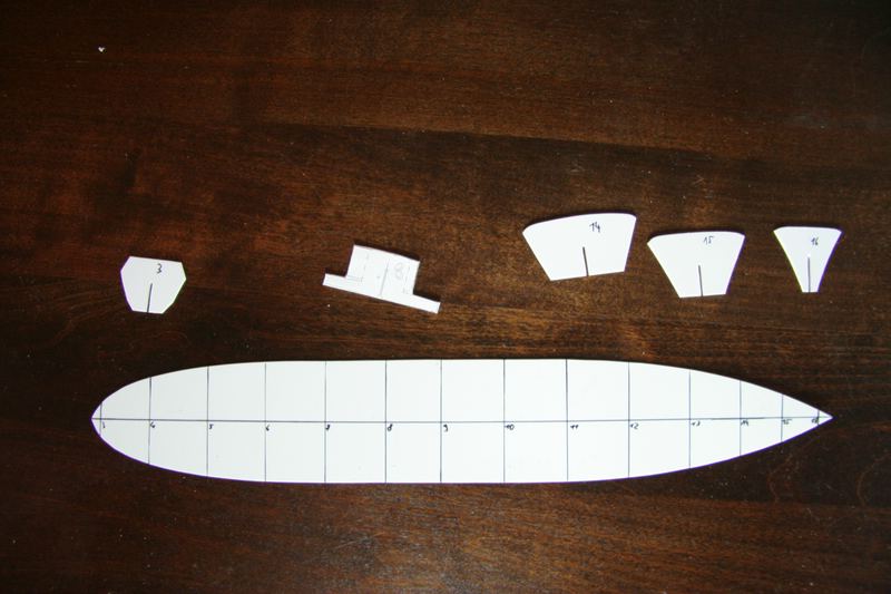

Jetzt kann’s so langsam losgehen! Als erstes sucht man sich aus den Kopien die Teile für’s Spantengerüst zusammen, schneidet sie aus und klebt die Ausschnitte mit Pritt-Stift auf ein Stück 1,0er Platte. Hier mal ein Beispiel:
Nachdem die Teile etwas angetrocknet sind, schneidet man sie dann wiederum aus der Plastikplatte aus. Ich hab das bisher immer erstmal grob mit einer ganz normalen Schere gemacht, die kommt mit der Plattenstärke noch klar. Für feinere Einkerbungen in den Teilen oder um die sie nach dem Ausschneiden in die genaue, endgültige Form zu bringen, benutze ich meinen Proxxon-Mircomot - Ein scharfes
Bastelmesser tut’s sicher auch, aber so ist es zeit- und kraftsparender.
Jetzt kann man die Papiervorlage vom fertigen Plastikteil lösen und es zeigt sich der Vorteil des Pritt-Stiftes (ein Bild davon gibts nächstes Mal). Da der nicht wirklich für Plastikklebereien geeignet
ist, kann man ihn ohne Probleme mitsamt des Papiers von dem Teil lösen, ohne dass Rückstände bleiben. Einfach mit nem Bastelmesser zwischen Papier und Plastik fahren und das Zeug löst sich wie von selbst…
Das Nummerieren der fertigen Teile nach Vorbild des Kartonbogens kann auch nicht schaden, um spätere Verwechslungen zu vermeiden. So sieht es dann aus, wenn die ersten Teile fertig sind:
Und hier schon mal probeweise zusammengesteckt (ein erstes Erfolgserlebnis :) ):

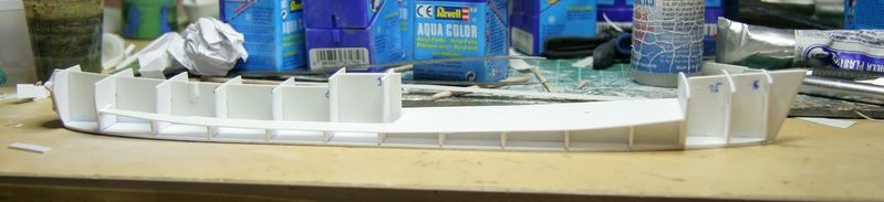

Heute hab ich mal die restlichen Spanten zurechtgebastelt und lose mit dem Kiel zusammengesteckt - Der momentane Stand der Dinge sieht also so aus:
Erste Änderungen im Vergleich zur Kartonvorlage gab es übrigens schon beim Bauteil des Kiels. Für's Foto hab ich das Plastikteil mal über den "Plan" gelegt und die Unterschiede markiert:
Im Bereich des Brückenaufbaus sollte dessen inneres Stützgerüst laut Vorlage gleich mit in das Kielteil integriert werden. Macht sicher Sinn wenn man das Schiff mit Karton baut, aber ich möchte die Brücke später lieber als separates Bauteil bauen. Das hat sich bei der "Kinau" auch bewährt...
Im Bereich der Back galt es, wie letztes Mal angesprochen, die Stärke der Platten inkl. der Unterschiede, die sich daraus im Vergleich zum Kartonmodell ergeben, zu beachten. Deshalb ist das Teil dort ein Stückchen kürzer als auf dem Plan, da sonst Spant Nr. 14 später zu weit ins Deck hineinragt und mich mit anderen Teilen in Huddeleien bringen würden :cracy:
Zum Schluss noch der nachgelieferte Bildbeweis (auch wenn ihn niemand wirklich eingefordert hat), dass vom Pritt-Stift so gut wie nix auf dem Plastik zurückbleibt:
Als nächstes werden Kiel, Spanten und Bodenplatte mittels Sekundenkleber verbunden. Sofern ich dabei meine Finger nicht zusammenklebe, gibt's dazu beim nächsten Mal mehr :wink:

Gestern hatte ich ein bisschen Zeit, um das Spantengerüst mit der Bodenplatte zu verkleben - Das Endergebnis sieht so aus:
Im Vergleich mit der "Kinau" zeigt sich schon, dass die "Hohe Lieth" etwas niedriger ausfallen wird. Das passt mir ganz gut, da sie ja auch im späteren Diorama vor der "Kinau" liegen soll und man so auch vom hinteren der beiden Trawler mehr sehen wird:

Samstag, 16. November 2013, 13:30
Moin!
Nachdem ich mal wieder ein bisschen Zeit für's Projekt hatte, hier der aktuelle Stand von Rumpf Nr.2:
Die vordersten drei Spanten fehlen noch, wie man sieht.
Sorry für die beiden Schnappschüsse! Die Zeit war knapp, darunter musste die Qualität leiden...
Im Vergleich zu Rumpf Nr.1 hab ich, wie schon angesprochen, die Bodenplatte und den falschen Kiel aus dickerem Material und damit stabiler gestaltet. Die Bodenplatte is jetz 1mm dick, der falsche Kiel 1,5mm.
Im Bereich der Spanten 8 und 9 hab ich diesmal gleich das zusätztliche "halbe Deck" eingeplant, das bei der "Johannes Krüss" unter dem Brückendeck liegt und die nötige Erhöhung bildet, damit man von dort aus über die Back hinweg schauen kann. (Zu wirr ausgedrückt? ?( )
Außerdem hab ich diesmal gleich Halterungen (quasi Mastfüße) für die beiden Masten in die Spantenstruktur integriert. Das sieht dann so aus:
Zwischen den Spanten 14 und 9 werd ich in den nächsten Tagen auch noch ein paar Längsverstrebungen einkleben. Insgesamt ist der Rumpf jetzt aber schon merklich stabiler als sein Vorgänger...
Viele Grüße,
Alex

Dienstag, 19. November 2013, 22:53
Hallo zusammen!
@ Torsten: Es geht wieder aufwärts - stimmt! :) Das Schöne ist, dass sich der Frust, der sich schon zu Beginn der Ausbesserungsarbeiten am "alten" Rumpf angesammelt hatte, mit dem neuen Rumpf auch komplett verschwunden ist. Schließlich soll unser Hobby ja Spaß machen und nich noch nerven :)
Die heutige Tagesschicht hat ihr Soll erfüllt - Die restlichen Spanten wurden eingefügt, die Verstärkungen im Bereich der Spanten 14 bis 9 und im Heckbereich eingepasst und schließlich das Deck angefertigt und angeklebt:
Zum Schluss noch ein Größenvergleich der beiden Rümpfe meiner zwei aktuellen Projekte:
