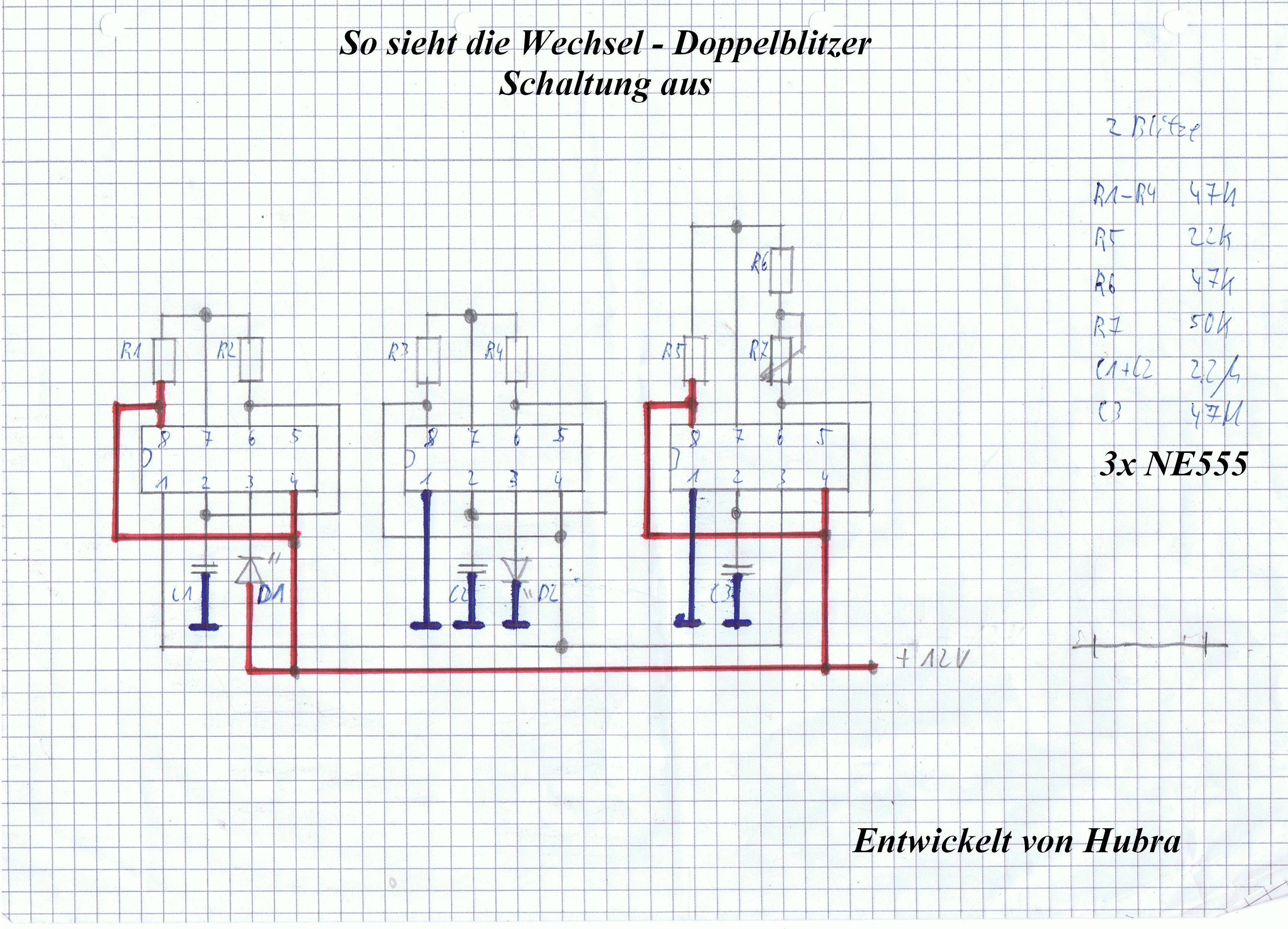

Hallo Frank.
Dann guck Dir mal diesen Beitrag von mir an.
Dort habe ich eine solche Schaltung vorgestellt, den Schaltplan davon stelle ich Dir dann hier vor.
Ich hoffe das ich Dir damit weiter helfen konnte. :nixweis:
Gruß Micha.

Hallo Michael,
also grundsätzlich könnte sowas die Lösung sein nach welcher ich suche. Danke auf jeden Fall einmal!! Dummerweise bin ich was LED´s und Beleuchtungen angeht ein ziemlicher Anfänger, so dass ich zum Beispiel mit den Bezeichnungen in Deiner Stückliste im verlinkten Beitrag, leider garnichts anfangen kann? :S
Ich frage mich auch, ob Deine Platinen für ein 1:24 Modell aus Metall nicht zu groß wären? Wie gesagt, auf diesem "Spielzeug-Ring" meiner Freundin ist das alles auf einer runden Platine Durchmesser ca 7 - 8 mm aufgebracht. Sieht aus als wären da ganz viele kleine Plättchen darauf angebracht.
Es muss quasi eine Microtechnik sein, wie sie auch in beleuchteten Modelleisenbahn-Autos, Lkws, Einsatzfahrzeugen etc. vorkommt aber mit so einer Technik habe ich mich bisher noch überhaupt nicht befasst?

Hallo Frank. :wink:
Man könnte dich Schaltung auch mit SMD - Bauteilen bauen, aber dazu benötigt man eine geätzte Platine.
Ich könnte die von Dir angesprochenen LED`s gar nicht Löten, da ich sie ja kaum sehen kann.
Daher muß man halt den Kompromiss eingehen, was man selber bauen kann.
Gruß Micha.
