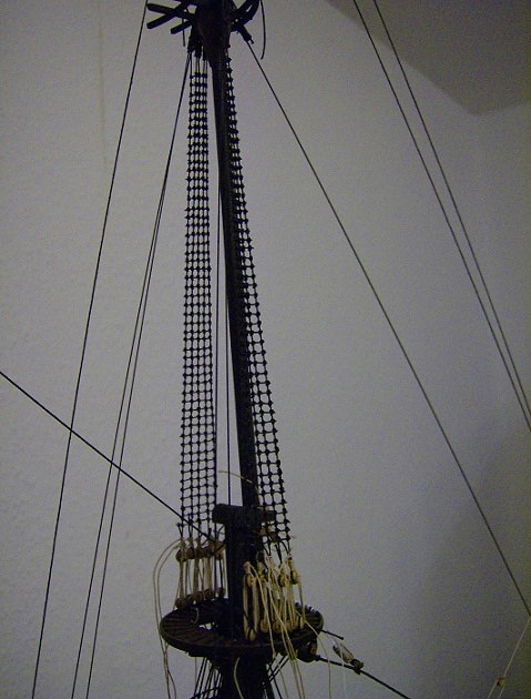

Nachtrag zu gestern Abend:
Hab heute Morgen 7 Reihen zu je 5 Knoten in "nur" 50 Minuten geknotet :(,
aber damit ist die Backbordseite der Fockstengewanten fertig geknüpft :) .
Der "Sicherungskleber" ist auch schon drauf, jetzt heißt's warten.
Dann werden die Enden gekürzt und der Kram geschwärzt.
Das Warten verkürz' ich mir dann wohl mal mit der Steuerbordseite ;( .

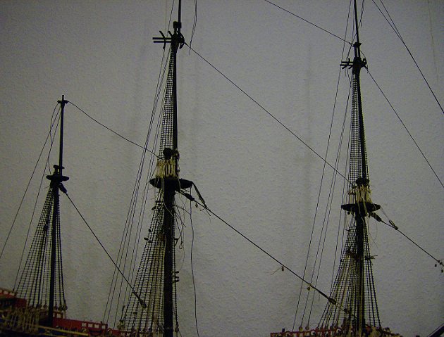

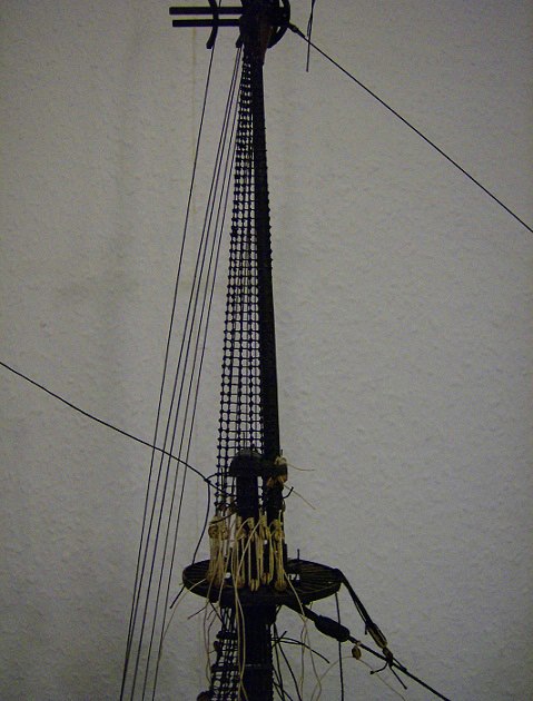

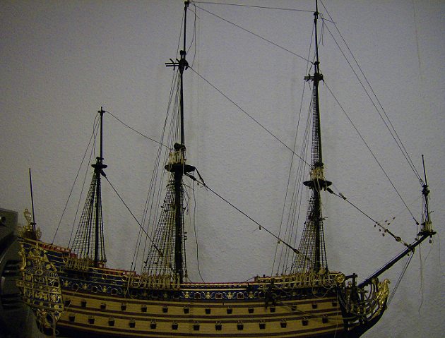

Etwas früher als erwartet sind die Fockstengewanten fertig geworden.
Bitt'schön:
Für alle, die diesen Bauabschnitt noch vor sich haben ein kleiner Tipp:
Knotet die Webleine BEVOR Ihr die Stengepardunen anbringt - die standen mir beim Knoten immer im Weg!

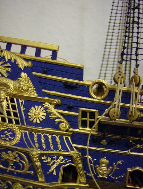

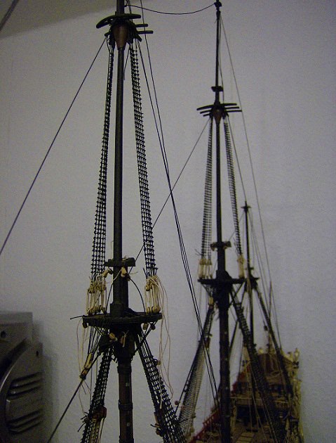

Hier noch ein paar Bilder, die ich eigentlich wegen der Wanten gemacht hab,
die aber eher den Gesamteindruck widergeben:
Bevor's jetzt dem ein oder anderen den Puls in kritische Höhen treibt noch 'ne kleine Anmerkung:
Alle Stage, die im Vergleich zu den letzten Bildern neu sind, sind nur Attrappen,
die lediglich für den Fototermin angebracht wurden.
Weiter geht's jetzt hier mit den Großstengepardunen - ich meld' mich wenn's was Neues gibt.
In diesem Sinne - frohes werkeln
Jens

Eigentlich wollte ich Euch heute nur mitteilen, dass die Steuerbord-Großstengewanten fertig sind,
aber es gibt doch mehr zu berichten.
Hier erstmal 2 Bilder der eben angesprochenen Wanten:

deren untere 1,5 cm -mangels eines heißen Drahts- mit 'ner großen Säge abgesäbelt, woraufhin unser Balkon wieder aussah',
als hätt's grad volles Pfund geschneit :lol:
Das war ja leider nötig, da ich mich beim Bauen der Vitrine oder der Grundplatte irgendwo verrechnet hatte.
Jetzt war's halt einfacher die Grundplatte anzupassen als die Vitrine umzubauen, um die fehlenden 1,5 cm zu gewinnen.
Nachdem der ganze "Kunstschnee" dann ordnungsgemäß im Staubsauger verstaut war, ergab eine Passprobe,
dass der Kahn jetzt an seinen letzten Liegeplatz passt, wie dieses Bild beweist:
Zu bedenken ist, dass das Objektiv der Kamera nicht ganz an der Decke der Vitrine anliegt,
der vorhandene Platz also nicht 5 mm beträgt, wie es auf dem Bild scheint, sonder eher was zwischen 2 und 3 mm.

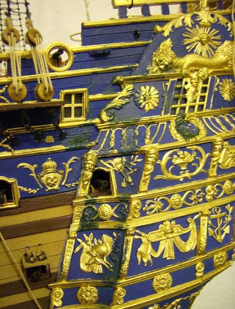

Beim Schiff-wieder-rückwärts-aus-der-Vitrine-manövrieren passt man einen kurzen Moment nicht auf,
deswegen gibt's ein hässliches
*KNACK*
und sowohl die Backbord-Laterne als auch die "Säule" auf der sie steht liegen neben dem Schiff - einzeln :heul:
Und aus lauter Solidarität zu den beiden gesellt sich dann die Dame,
die da scheinbar ohne Auftrag auf der Backbord-Seitentaschen hockt, zu den beiden :heul:
Naja... weiter nix passiert - Kleber her und alles wieder dahin pappen, wo's hingehört,
aber was sehen meine blinden Augen dabei?
Das hier:
Das Bild hab' ich zwar gemacht, nachdem ich die 3 Teile angeklebt habe,
aber diese Verfärbung war schon vorher da - Klebstoff kann's also eigentlich nicht sein...
Ich habe nicht die leiseste Ahnung, was da passiert ist,
werd's aber jetzt wohl Sascha nachmachen dürfen und den Vergolder nochmal rufen müssen.... X(
Naja... es gibt Schlimmeres

498
Montag, 13. Dezember 2010, 21:43
Hallo Jens!
...da ist blöd mit deiner Laterne- aber da du ja alles wieder ankleben konntest, ist ja nichts weiter passiert.
ABER was da mit deinem Gold passiert ist sieht mies aus!! Oje..da kommen Erinnerungen in mir auf ;( ..ich bin 2 glatte Tage an einer nochmaligen Goldschicht gesessen- ich fühle mit dir! :trost: Wenn du schon dabei bist, dann male am Besten über alle Stellen, die "gefährdet" sind. Also die Seitentasch, die Heckgalleriund das Galion...ist nur ein guter Rat von mir...
Ansonsten kann ich dir nur :respekt: für deine weiteren Bauabschnitte aussprechen!
....ne kleine Frage habe ich noch. aus dem Plan, Seite 15 sin am Großmast die Blöcke e108 - e 111eingezeichnet...bitte wo sollen die befestigt werden??? :doof: an den Wanten, oder am Masten??...weisst du Rat?
glg, Sascha

Donnerstag, 23. Dezember 2010, 17:23
:ahoi: Ahoi zusammen :ahoi:
Es gibt eine kleine Neuigkeit.
Die "Pflichtübung Großstengewanten" ist fertig.
Bitt'schön:
Jetzt geht's ans Nachspannen der Untermast-Stage und dann an die Besanstengewaten.

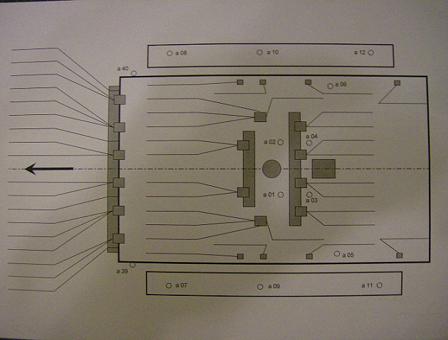

Es dürfte sich rumgesprochen haben, dass ich mich im Moment mit dem Takelplan der Soleil am rumärgern bin.
Um da ein wenig ins Unreine denken zu können habe ich mir zunächst die Seite 25 des Plans kopiert,
auf der Kopie alle Zahlen weiß gemacht und die dann nochmal (mehrfach) kopiert,
um so einen Belegeplan-Schmierzettel zu haben.
Aber so richtig der Renner war das nicht - war alles noch zu eng beieinander um vernünftig dazwischen zu schreiben.
Deshalb hab ich mir eine "etwas" größere Version selbst erstellt.
Backbord- und Steuerbord-Innenansicht sowie die Draufsicht bestehen jetzt aus je 3 DIN-A4 Seiten im Querformat,
in denen man nach Herzenslust rumschmieren kann.
Zur Veranschaulichung hier mal der Bugbereich in der Draufsicht:
Wer von den Soleilbauern jetzt Interesse an diesem Plan bekommen hat,
der schickt mir bitte in 'ner PN 'ne E-Mail-Adresse, an die ich ihm das Teil mailen kann.

Sonntag, 2. Januar 2011, 22:00
Nachdem ich in den letzten Tagen besser mit dem Neusortieren des Belegeplans vorangekommen bin als erwartet,
habe ich mich heute lieber praktischen Aufgaben gewidmet.
Deshalb standen heute die Besanstengewanten und -pardunen auf dem Programm.
Zu den Wanten gibt's nicht viel zu erzählen - die sind fertig.
Bei den Pardunen war allerdings etwas mehr Arbeit nötig.
Man kann diesem Heller-Bausatz ja viele Fehler nachsagen - allen voran die historischen Fehler.
Aber auch fehlende Details (z.B. an den Beibooten oder den Geschützen).
Da will ich jetzt gar nicht wieder von anfangen.
Aber was Heller da bei den Besanstengepardunen vorhat, geht schlicht und ergreifend nicht.
So sieht die "Pardunenhalterung" aus:
Diese Halterung (im Bild etwa mittig) hat im Gegensatz zu den Rüstbrettern, an denen ja die anderen Pardunen fest sind,
nur eine Führungsnut anstatt eines Lochs und unterhalb befindet sich kein Ring,
an dem man das Püttingseisen befestigen könnte.
DIe untere Taljenreep-Jungfer der Besanstengepardunen müsste man also
entweder direkt an dieser Halterung ankleben oder sich was einfallen lassen.
Spontan hab' ich mich mal für die zweite Variante entschieden ;) .
Als erstes musste erstmal ein Loch in die Bordwand, in das ich einen der Ringe eingeklebt habe,
die im Bausatz übrig sind:
An diesem Ring konnte dann ein Seil befestigt werden,
das dann mit der unteren Jungfern verbunden werden kann.
Und schon sind die Pardunen fertig und können gespannt werden:
Allerdings hat die Sache natürlich wieder einen kleinen Haken.
Ohne das Besanstengestag zieht's die Besanstenge ganz ordentlich nach hinten:
Deshalb heißt's morgen als erstes Besanstengestag anfertigen.
Die im Bauplan vorgesehene Version war laut Mondfeld nur bis Mitte des 17. Jahrhunderts gebräuchlich.
Wenn ich jetzt konsequent nach Mondfeld bauen würde,
müsste ich das Stag in die Großmars führen und von dort an Deck.
Zeitlich gesehen sind ja beide Versionen an der Soleil denkbar,
jedoch orientieren sich alle anderen fraglichen Details eher am Anfang des 18. als an der Mitte/dem Ende des 17. Jahrhunderts.
Da mir die frühere Version optisch besser gefällt, werde ich mich mal ausnahmsweise an den Plan halten... :D
Wenn das Besanstengestag dann drin ist, kommen die Webleinen noch dran und dann geht's mit dem Belegeplan weiter.
Jens
