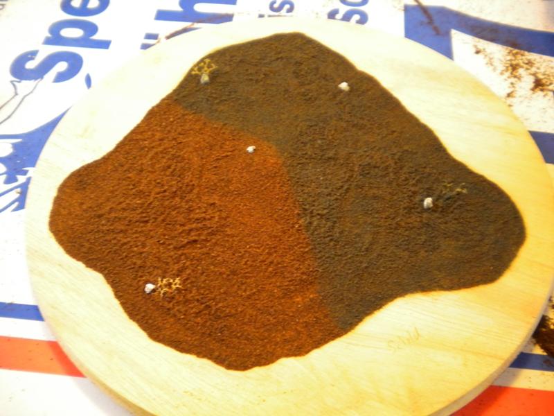

Ausgangspunkt war ein Steakteller vom 1-Euro-Shop. Auf diesen habe ich Weißleim gestrichen und darauf getrockneten Kaffeesatz gestreut - das sieht nicht nur gut aus, sondern riecht auch gut!
Einige Meerschaum-Ästchen und kleine Steinchen (Porotonbröckchen, die ich meinem Jüngsten gemopst habe!) verteilt und mit Sekundenkleber befestigt - fertig!
Eine Stunde lang habe ich dann das Ganze farblich behandelt.
Ich zeige euch mal die Hauptschritte:
Zunächst wurde ein mattes Dunkelgrün aufgesprüht (in diesem Fall "verde MImetico", da ich das gerade von der Macchi-Lackierung übrig hatte!):
Man sieht schön den Kontrast zum Kaffeesatz links.

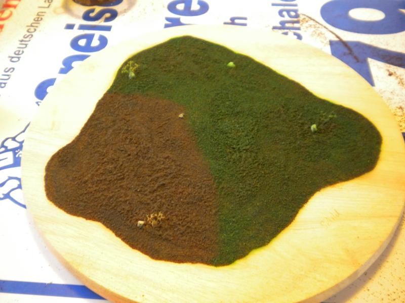

Die nun Kaffeesatz/dunkelgrüne Basis wurde dann mehrfach mit graduell heller werdendem Grün und abschließend noch mit "Giallo Mimetico" (das ich ebenfalls gerade wegen der Lackierung der Macchi in der Spritzpistole hatte) übernebelt. Sandfarbe deshalb, um a) dem Flugfeld einen staubigen Ausdruck zu verleihen und b) um die verschiedenen Farbtöne (Kaffeesatzbraun, dunkelgrün, hellgrün) einander anzugleichen.
Wieviele Durchgänge mit welchen Farben das waren, habe ich (obwohl es erst heute Vormittag war) schon wieder vergessen.
Auch hier wieder schön zu sehen: Der farbliche Unterschied zwischen der dunkelgrünen Ecke und der mittlerweile mit einigen Grüntönen aufgehellten rechten Ecke.

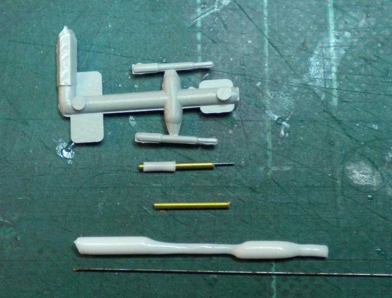

Zwischendurch habe ich schnell die unförmigen und unschönen Staudruckrohre des Bausatzes durch solche aus heißgezogenen Wattestäbchen, abgelängten Kupferröhrchen und Stahldraht ersetzt:
Oben die Bausatzteile, mittig ein fertiges Staurohr und unten die Einzelteile.
