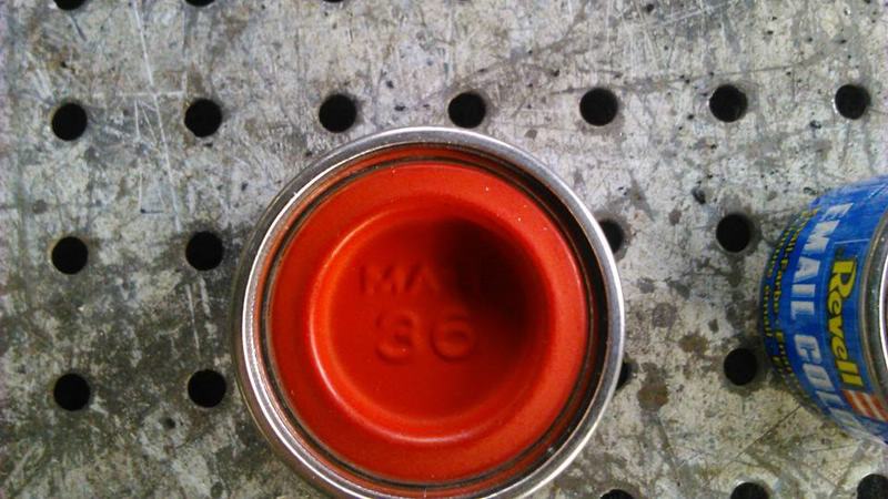

revell kaminrot matt 36 sollte in etwa hinhauen! ich habe noch einen tick feuerrot matt 31 beigemischt aber ich will das ganze für dich nicht komplizieren!
natürlich mindestens mal 3 pötte kaufen!
grüsse der roland

Alternativ geht m. E. auch sehr gut Revell 331. es nennt sich zwar Pupurrot sieht aber sehr wie sogenanntes Ochsenblut aus, ein Farbton, den ich für soclhe Anstriche für realistisch halte, da er auch nicht so knallig ist. Nur so als Tipp!

Ich denke ich kaufe von beiden erstmals nur eine Büchse und teste deren Verhalten auf meinem Holz aus. Außerdem kann ich dann besser entscheiden, welcher Farbton besser passt ;)

Mittwoch, 1. Oktober 2014, 11:15
Mein letztes Lebenszeichen ist schon ne Weile her.. War zu doof, die Bilder auf den PC zu bringen :S
Aber jetzt hab ich's endlich geschafft ^^
Ich habe, wie vereinbart, folgende Farben gekauft:
Revell Kaminrot Matt 36
Revell Purpurrot Seidenmatt 331
Und auch gleich mal ausgetestet:
(links 331 & rechts 36)
Welche Farbe findet ihr passender?
Ich bin nämlich ein miserabler Entscheider :whistling:
Zuerst dacht ich mir, die Matt 36 sehe besser aus. Hab die dann auch gleich an einem Spant im Schiff probiert. Aber irgendwie gefällts mir nicht richtig.. Es ist zu hell und zu kräftig, meiner Meinung nach..
Auch meine Tante findet die dunkle 331 besser.
Wie wars denn auf den Schiffen?
Zudem habe ich irgendwo gelesen, dass diese Farben ja das Blut kaschieren sollten. Ich muss sagen, dass die 331 meinem Blut mehr ähnelt, als die 36.

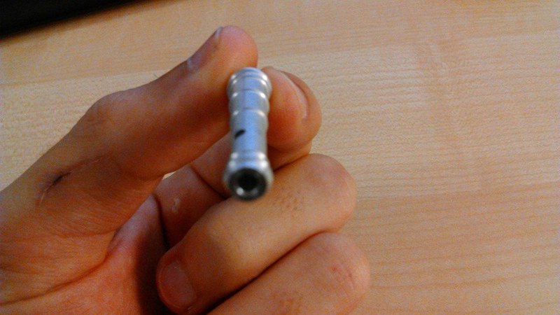

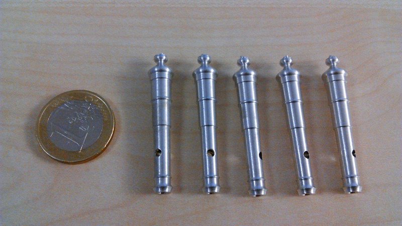

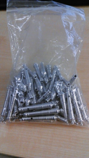

Donnerstag, 2. Oktober 2014, 07:59
Endlich sind sie da!!!!
Meine lieben Kanonenröhrchen :D
Ich sag mal gar nicht viel dazu ;)
Stückzahl sollte bei 75 liegen. Gezählt hab ich die jetzt nicht, sind aber mehr als genug ;)
Die Länge liegt brav bei stolzen 43mm = ca. 3m Länge
Der Durchmesser zwischen 4 und 7mm = ca. 30-50cm Durchmesser
Kommen die Maße an reale Kanonen hin?
Die Rohre sind für meine Anforderungen meeeeehr als sauber ausgearbeitet. Ich finde sie PERFEKT!
Das einzige was mich bisschen stört sind die Durchbohrungen, welche komplett falsch gesetzt wurden.
Aber die werde ich einfach schließen und nach dem Bemalen sieht man sie hoffentlich eh nicht mehr.
Aber hier erstmal die Bilder ;)
264
Donnerstag, 2. Oktober 2014, 08:49
moin Vasco, die Bohrung irritiert mich auch! sieht mir nach Fehlproduktion aus.....kannst du die nicht umtauschen? denn auch wenn du die falschen Löcher
zukleisterst, brauchst du ja noch welche an den richtigen Stellen! grüsse der roland
265
Donnerstag, 2. Oktober 2014, 09:03
Die konnten die Bohrungen an der richtigen Stelle nicht durchführen, da der Bohrer angeblich immer abgebrochen sei.
Da die eine Kumpel aus einer großen Firma für mich fertigen lassen hat, ist das schon ok so.
Ich werd die Löcher einfach stopfen. Für alles weitere werd ich schon eine Lösung finden ;)
Eventuell kann man ja etwas anlöten..
266
Donnerstag, 2. Oktober 2014, 09:21
Schätze die haben die 12,3 nicht von vorn sondern von hinten gemessen.
Auf einer engen Rundung (vorne) verläuft der Bohrer doch noch viel schneller als auf einer weiteren Rundung (hinten).
Wenn Du die Schildzapfen anlödest kannst Du die ja außermittig anbringen.
Viel Erfolg
Der Finger schaut ja übrigens garnicht so schlimm aus
267
Donnerstag, 2. Oktober 2014, 09:27
Hallo Vasco!
Da das Auftragsarbeit nach einem mehr als eindeutigen Plan war, hätt ich die Ware so gar nicht angenommen.
Der Auftraggeber muss bei einer solchen Veränderung der Gegebenheiten vorher informiert werden und nicht einfach vor vollendete Tatsachen gestellt.
Immerhin zahlst du ja dafür (nehm ich mal ganz naiv an).
Und ganz unter uns Modellbauern...
Klingt eher nach Unvermögen oder fauler Ausrede. Muss man entweder einen härteren Bohrer nehmen oder vorsichtiger ansetzen... der Konus entspricht bei jedem Segment derselben Neigung, daran kann/sollte es also auch nicht liegen.
Nachdem eine Nichtannahme der Ware inzwischen ausfällt, schließe ich mich - wie sooft - Rolands Vorschlag an: tausch die Dinger um, damit wirst du nicht glücklich (75x2 Löcher zuspachteln, die dann womöglich trotzdem sichtbar sind bzw. riskieren, dass womöglich einige Rohre beim Bohren der richtigen Löcher kaputtgehen, weil man als 0815 Hobbyist nicht über eine industrielle Anlage für derartige Arbeiten verfügt, wie sie dein Auftragnehmer hoffentlich hat)...
LG, Mathias
268
Donnerstag, 2. Oktober 2014, 09:30
Kann gut sein..
Naja, ist ja halb so schlimm :D
Möglicherweise kann ich sie Außermittig anbringen.
Natürlich habt ihr Recht!
Ich wurde einerseits nicht darauf hingewiesen und habe auch dafür bezahlt. Jedoch sehe ich das nicht so dramatisch.
Ich kann gut damit leben.. Selber werde ich nichts mehr bohren. Aber ich bin froh, dass ich überhaupt etwas habe ;) Und für den Preis :P
Hat sich mein lädierter Daumen doch einfach auf das Bild geschlichen... :!!
Wenn ich die Bilder richtig interpretiere, dann sind die Rohre aus Aluminium gedreht. Vorausgesetzt, daß meine Annahme korrekt ist, wird Löten eher schwierig. Dazu braucht man Speziallote und etwas Übung.
Viele Grüße,
Matthias
270
Donnerstag, 2. Oktober 2014, 10:26
ich würde die Rohre auch umtauschen. Die Löcher bekommst Du auf dauer nicht unsichtbar. Auskitten etc. wird nicht klappen, das wird man immer sehen. Mit löten hast Du auch schlechte Karten, falls es Alu ist geht das meines Wissens gar nicht da Alu in Sekundenbruchteilen oxidiert (rostet) und das Lot nicht annimmt. Wenn es Stahl ist dann geht nur Hartlöten. Ich lass mich aber gerne eines besseren belehren ;) ) Also lass sie nochmal machen. Der hat die Rohre beim Bohren einfach nur falsch herum eingespannt und redet sich jetzt raus.
Oliver
