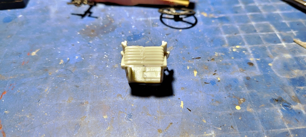

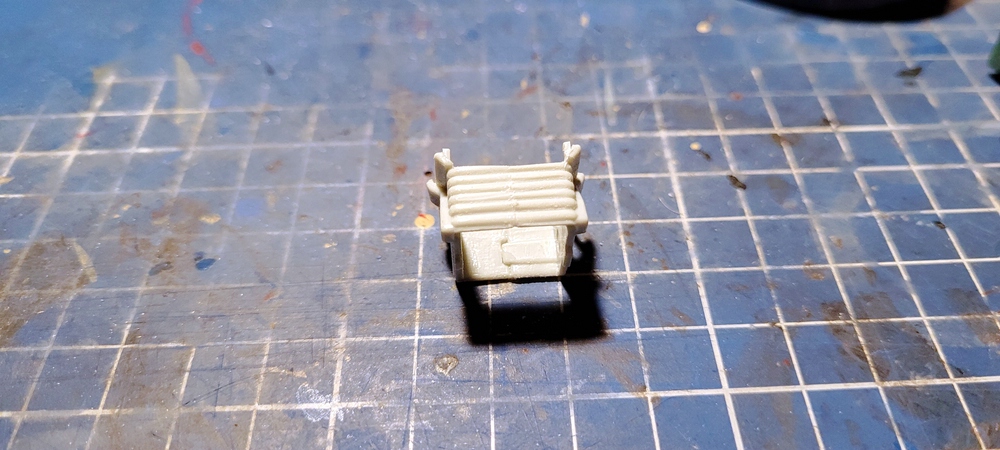

Ich habe angefangen die Klebenähte an den Sitzuntergestellen zu verschleifen. Erstmal noch im Ursprungszustand.
Nun nach der Schleifaktion.

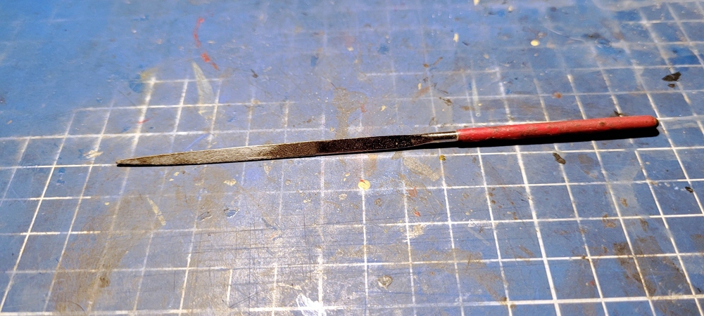

Zum Schleifen, nehme ich hier eine Diamantdreikantfeile.
Die hat auch schon mehr als 20Jahre auf dem Buckel, funktioniert aber immer noch gut und ist für die Rillen, bei den Faltenbälgen am besten geeignet.

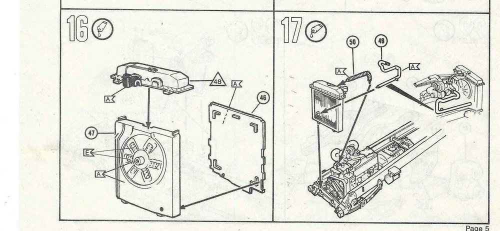

Eigentlich aus Wetter nichts neues, ich habe eben nur die Zeit genutzt um Für Torsten und nattürlich alle anderen, den Kühler zu Vermessen.
Dieser besteht im Bausatz aus drei Teilen, auszug aus der Bauanleitung.
Am Ende von Einbau des Kühler, sowie der Kabine, kommen noch zwei Haltestangen hinzu auch hier ein Auszug aus der Bauanleitung, Baustufe 73.

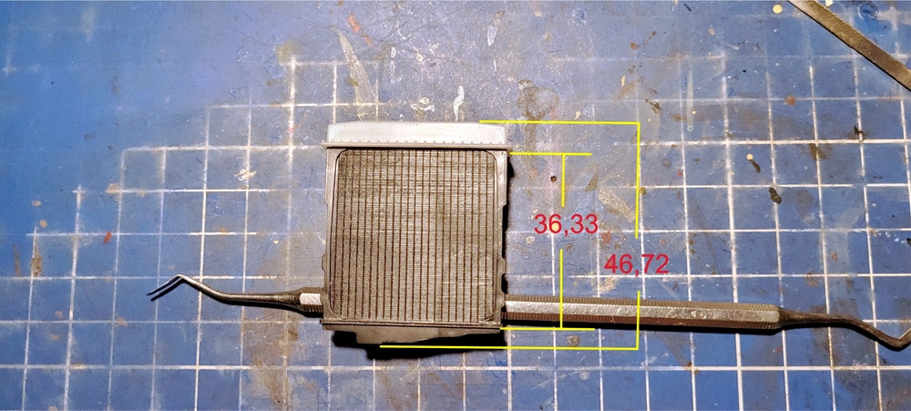

Nun zum Kühler selber, die Maße entnehmt bitte den Bildern.
Von Vorne.
Von Hinten.
Seite
Oben mit Deckel, da der schon verklebt ist.
Ander Seite keine anderen Maße
Von unten.
Befestigung im Rahmen, Maße ergeben sich aus den Befestigungslöchern.

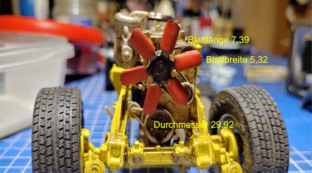

Zum Schluss noch das Lüfterrad.
Ich hoffe das geht so für dich, Torsten, wenn nicht einfach noch mal Nachfragen. Du kannst dir die Bilder auch runter laden und Verwenden, oder schreib mir eine PN mit deiner emal Adresse und ich schicke dir die original Bilder.

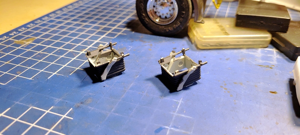

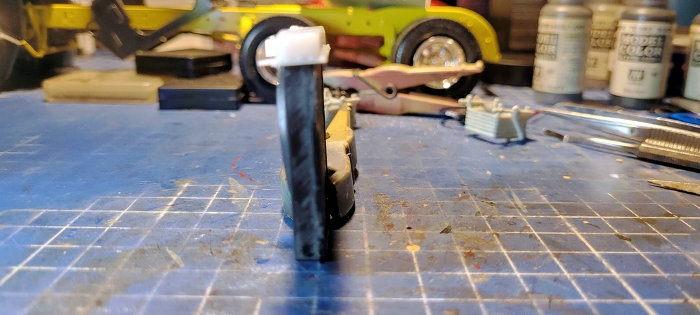

Nun wieder zurück zum Text, ein bisschen was ging dann ja doch noch, die Sitzgestelle sind nun in Vallejo 70.869 Basalt Grau und ein paar Details mit Vallejo 70.862 Schwarz Grau bemalt.
In der Zeit wo die erste Farbe trocknete, habe ich die Lenksäule, mit dem Lenkrad verbunden und mit Schwarz Grau bemalt.
Nach dem das Trocken war, dann eingebaut.
Nun konnten die Sitzgestelle, mal zur Probe platz nehmen.
Auch die Sitze kamen mal dazu.
Die Sitze brauchen nun Farbe und die Rückwände dazu auch, die kann man hier separat bemalen.

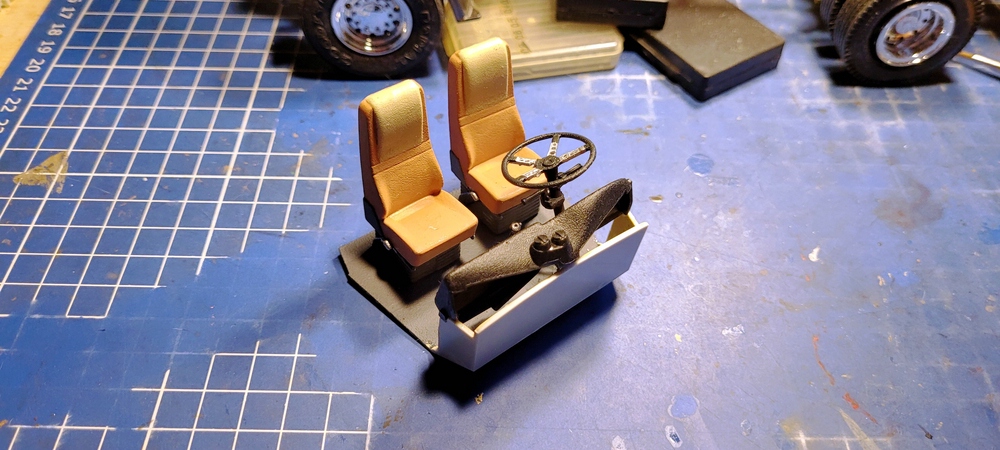

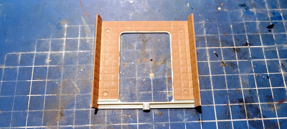

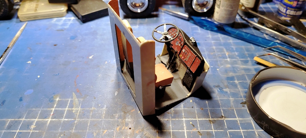

Gut nun wieder zurück zum Text, gestern wurden erst mal die Rückwände der Sitze und die Seitenteile der Türen, zum Teil, oder ganz mit Vallejo 71.075 Sand Bemalt.
Auch die obere Mitte der Sitze bekam diese Farbe.
Nun weiter zum hinteren Innenteil, übel diese Auswerfermarken, aber kaum zu beseitigen, aber da können später, zumindest oben, die Lautsprecher davor und unten Verdecken das die Sitze, zum Teil.
Aber erst mal die Bemalung, nein kein Sand, es ist Vallejo 341 Flesh Base und ist eigentlich zum Figuren malen gedacht, aber der Farbton ist klasse.
Auch der Rest der Sitze und Teile der Seitenverkleidung wurden damit bemalt.

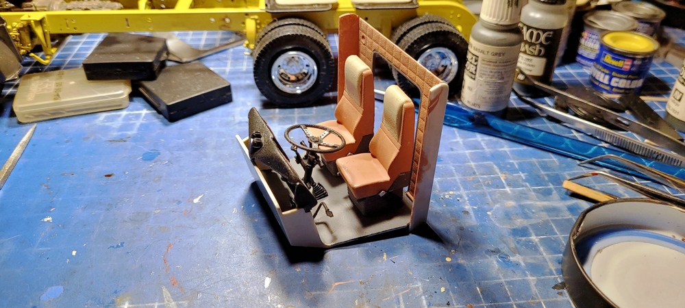

Nun die Sitze auf die Untergestelle kleben und dann ins Cockpit damit.
Jetzt mal von der anderen Seite und von hinten.
Und noch mal eine Aufnahme, schräg rechts von oben.
Jetzt fehlt nur noch die Passprobe in der Kabine, aber das ist dann Arbeit für heute und wird morgen Bestandteil, des Berichtes sein.

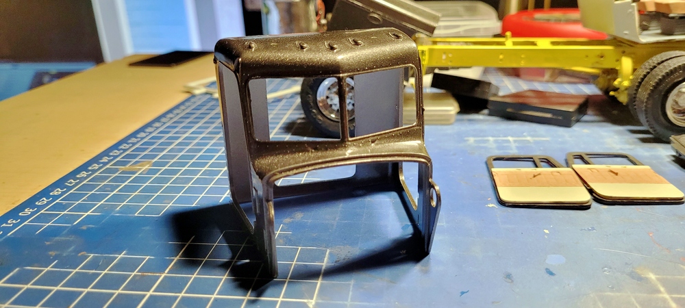

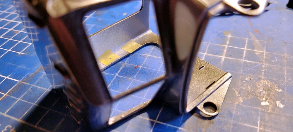

Gestern wurden die Innenrahmen der Türen matt schwarz gemalt.
Nun wurde es spannend, passt das Innenteil in die Kabine?
Es passt anstandslos hinein, noch zwei Bilder von der Seite.
Nun wurden noch die Lautsprecherabdeckungen über die Auswerfermarken geklebt und das Problem ist auch gelöst.

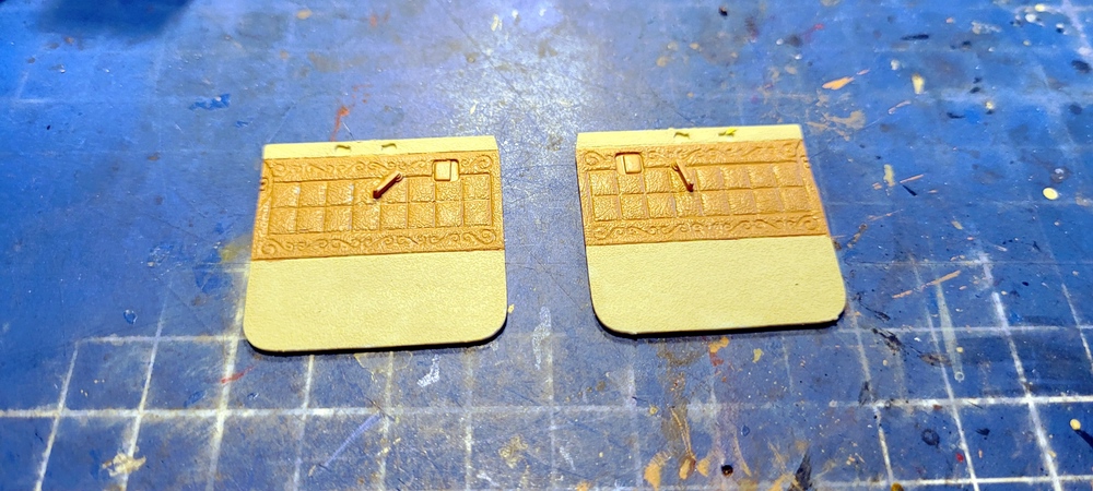

Nun noch die Türverkleidungen auf den Türen anbringen.

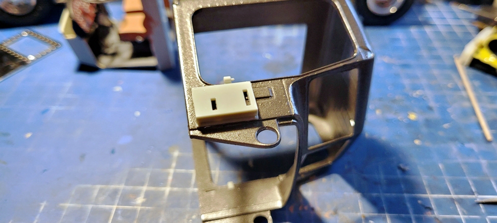

Nun wieder etwas weiter, an den Türen von außen kam erst mal die Grundplatte für die Türöffner ran.
Dann habe ich angefangen den Kühler Gelb zu bemalen, das ist ein etwas anderer Farbton als das Fahrgestell, Revell email Gelb12, aber das ist ok so.
Nun wurden die Türöffner selber montiert.
Dann umdrehen und die Griffe montieren, sowie die Fensterkurbeln und die Türöffner, mit Molotow Chrom bearbeiten.

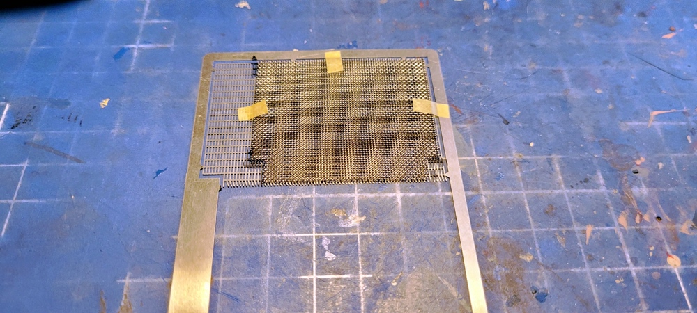

Nun ein Sprung nach ganz vorne und im Bauplan weit nach hinten, es geht um den Kühlergrill. Hier soll ein Gitter hinterlegt werden, was auch im Bausatz mit geliefert wird.
Nur richtig toll sieht das nicht aus, aber zur Not würde es gehen.
Zum Glück habe ich noch ein Stück Gitter von meinem Dicken übrig, das ich mir mal von Pumuckel gekauft hatte, er hat ja unterschiedliche Gitter im Sortiment.
Dann habe ich das Revellgitter als Schablone genommen, angezeichnet und ausgeschnitten.
Das sieht von innen her schon besser aus.
Nun von vorne.
Ja das gefällt mir schon viel besser und kann auch so bleiben, ist aber noch nicht verklebt.

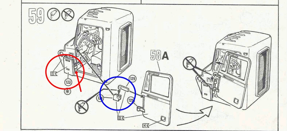

Langlöcher im Kühlernetz ? :du: . das ist aber nicht Original, schau dir mal die Vorbildbilder an. Aber sie sind optisch besser als das Netz das Revell beigelegt hatte, das passt noch weniger.
Türscharniere mt am Luftfilter, auf die Idee muss man auch erstmal kommen.

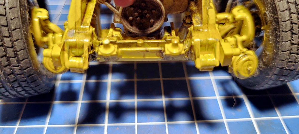

Besser als das von Revell auf jeden Fall und man muss sich nur die richtigen Trucks ansehen, bleibt also so wie es ist, Bernd.
Nein so ungewöhnlich finde ich das gar nicht, so hat das untere Scharnier mehr halt, hier mal ein Auszug aus dem Bauplan.
Rot eingekreist das Untere und Blau das Obere.

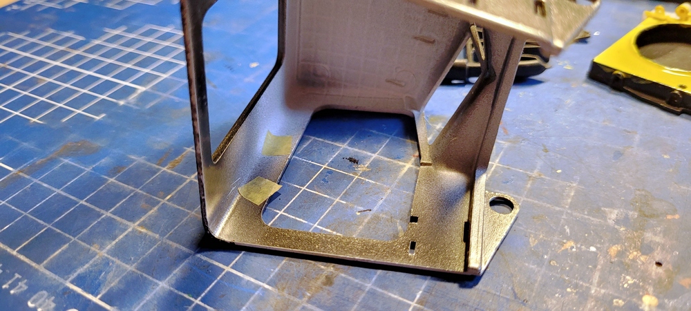

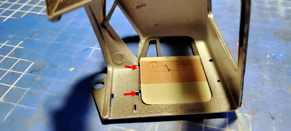

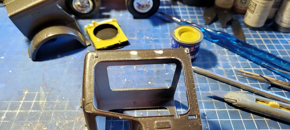

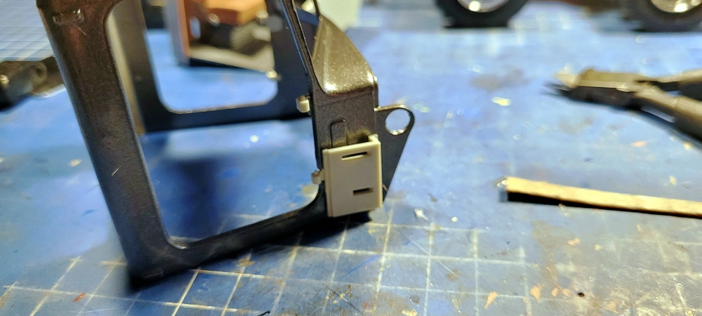

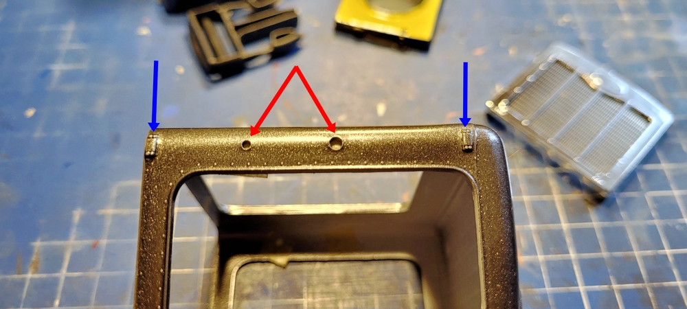

Letzter Bericht für diese Jahr und es geht gleich mit einem Fehler los, den ich gemacht habe. Es geht um die Befestigungslöcher, für die Auspuffrohre. Diese sollen verspachtelt werden, laut Bauplan, im Vorteil ist wer den Plan genau studiert, hier mal der Auszug aus dem Plan.
Befestigt werden die Rohre an anderen Punkten, an der Kabine, blaue Pfeile.
Hier nun das ganze am Modell, rote Pfeile verspachteln, blaue Pfeile die Befestigungspunkte.
Zuerst habe ich alle vier Löcher, von innen mit Tape geschlossen, das erspart auch von Innen noch schleifen zu müssen.
Das gleiche gilt dann auch für die andere Seite.
Nun wurde das so vorsichtig wie es geht verspachtelt.
Geschliffen wird es in den nächsten Tagen, auch so vorsichtig wie es geht, mal sehen ob ich das heute schon machen kann. Wie das dann Ausgegangen ist zeige ich euch beim nächsten mal.

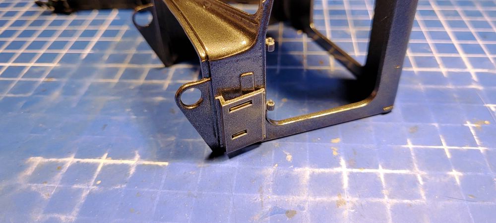

Gestern habe ich mit Luftanhalten und ein paar Stoßgebeten die Seiten geschliffen, das hat dann auch ganz gut geklappt. Auch zwei hauchdünne Nasen an der Rückwand wurden gleich noch mit geschliffen.
Danach wurde die Kabine noch mal gründlich Gewaschen und eigentlich sollte es dann bis heute, zum trocknen stehen bleiben. Aber die Werbepausen, bei meinen Spielfilm gestern, am frühen Abend waren schon recht lang und ich habe mit der Lackierung begonnen.
Auch die Nasen sind weg. Jetzt noch dir andere Seite.
Ok, nicht ganz perfekt aber so geht das schon mal.

Moin zusammen,
Danke Bernd, ja stimmt, sieht aber trotzdem blöd aus, aber gut weiter im Text.
Als nächstes kamen die Luftfilterhalterungen mit je einem Tür Scharnier dran.
Andere Seite dann auch.
Jetzt noch die kleinen Türscharnierteile für oben.
Auch hier noch die andere Seite.
Wenn alles klappt, wird das heute noch lackiert, zumindest hoffe ich das.

Gestern Mittag ging es dann ein bisschen weiter und zwar mit den Halterungen für die Luftfilter. Ich habe mich dann dazu entschlossen, dem Bauplan zu folgen und die Halterungen in Kabinenfarbe zu lackieren. Dazu kam wieder Tamiya TS 94 Graumetalik zum Einsatz. Hier erst mal die linke Seite.
Und nun die rechte Seite.
Auch die Nasen an der Rückwand sind nun Geschichte.
Jetzt muss noch die Innenseite lackiert werden.
Das soll dann heute geschehen, damit ich alles zusammen bauen kann.
