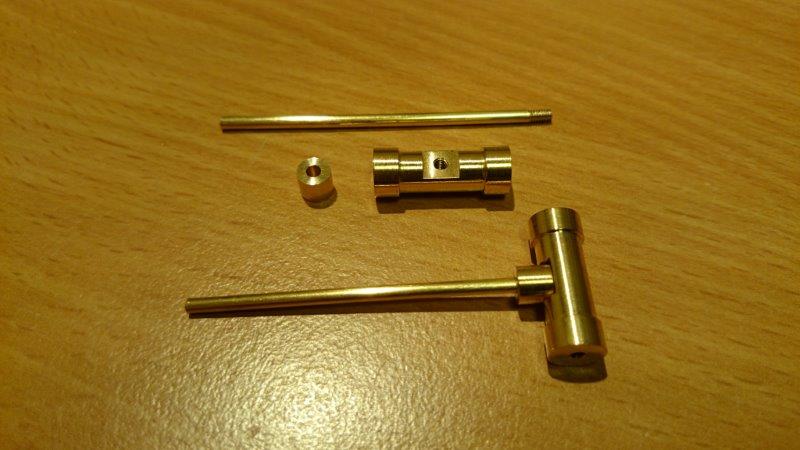

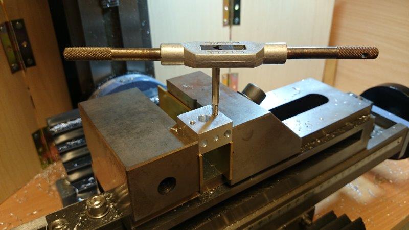

Hallo zusammen! Melde mich mal wieder mit einem Update. Hat lange gedauert weil ich inzwischen an einer Rohrbiegevorrichtung gebaut habe. Wenn es jemand interessiert kann ich ein paar Bilder dazu einstellen. Zurück zum 540K. Ich habe mit der vorderen Aufhängung begonnen. Es handelt sich um den oberen Teil der Aufhängung. Er dient zur Befestigung des Dreieckslenkers. Leider kenne ich den Fachausdruck dafür nicht. Viel Spaß beim ansehen.
Da alles sichr halten muss, habe ich ein Gewinde eingeschnitten und zusätzlich gelötet.

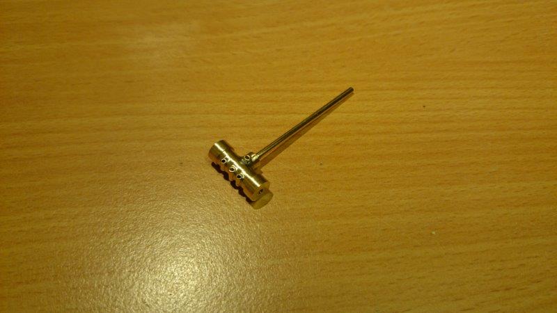

dann die Vertiefungen gefräst und die Anschlüsse eingelötet.

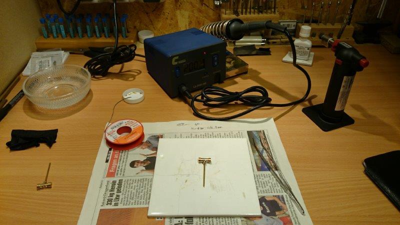

mein Arbeitsplatz.
fertig gelötet, ausgerichtet und geputzt.
da gehören sie dann hin.
LG Markus

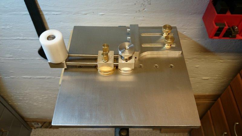

146
Montag, 15. Dezember 2014, 08:27

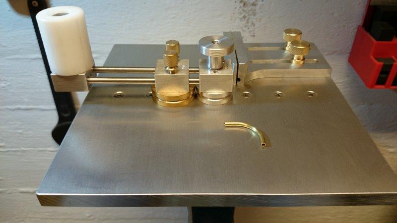

Hallo Haddewadde. Wie versprochen die Bilder und der Link zum Plan der Rohrbiegevorrichtung. Er ist von Volker Cseke und wie ich finde eine tolle Idee. Ich hab sie für mich adaptiert und ausgebaut.
https://www.rc-network.de/magazin/artike…04-0052-01.html

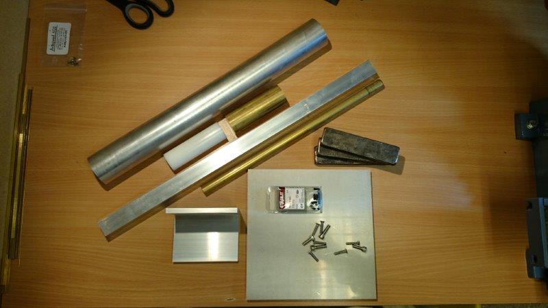

Ich hab mir gleich 3 Drehstahlhalter gebaut.
Die Schrauben hab ich selbst hergestellt.

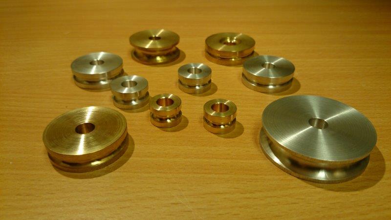

Viele Rollen!
Ich habe mir für die größeren Durchmesser auch einen zweiten Anschlag gefräst.
Da ich keine Drehstahlhalter mehr fräsen wollte, hab ich mir zwei Einsätze gebaut und so kann ich weitere Rohre (2 und 6 mm DM) bearbeiten.
Und noch mehr Rollen :verrückt:
LG Markus

Hallo Imre! Es funktioniert super und zum Glück hab ich nicht gewusst welcher Aufwand dahinter steckt. Vielleicht hätte ich es dann nicht gemacht, so bin ich aber froh denn so eine Biegevorrichtung hat mir gefehlt. Ich weiss, dass es kleine Rohrbieger zu kaufen gibt aber man kann damit nur einen DM biegen. Ich kann jetzt Rohre mit 2,3,4,6 und 8mm DM biegen. LG Markus
