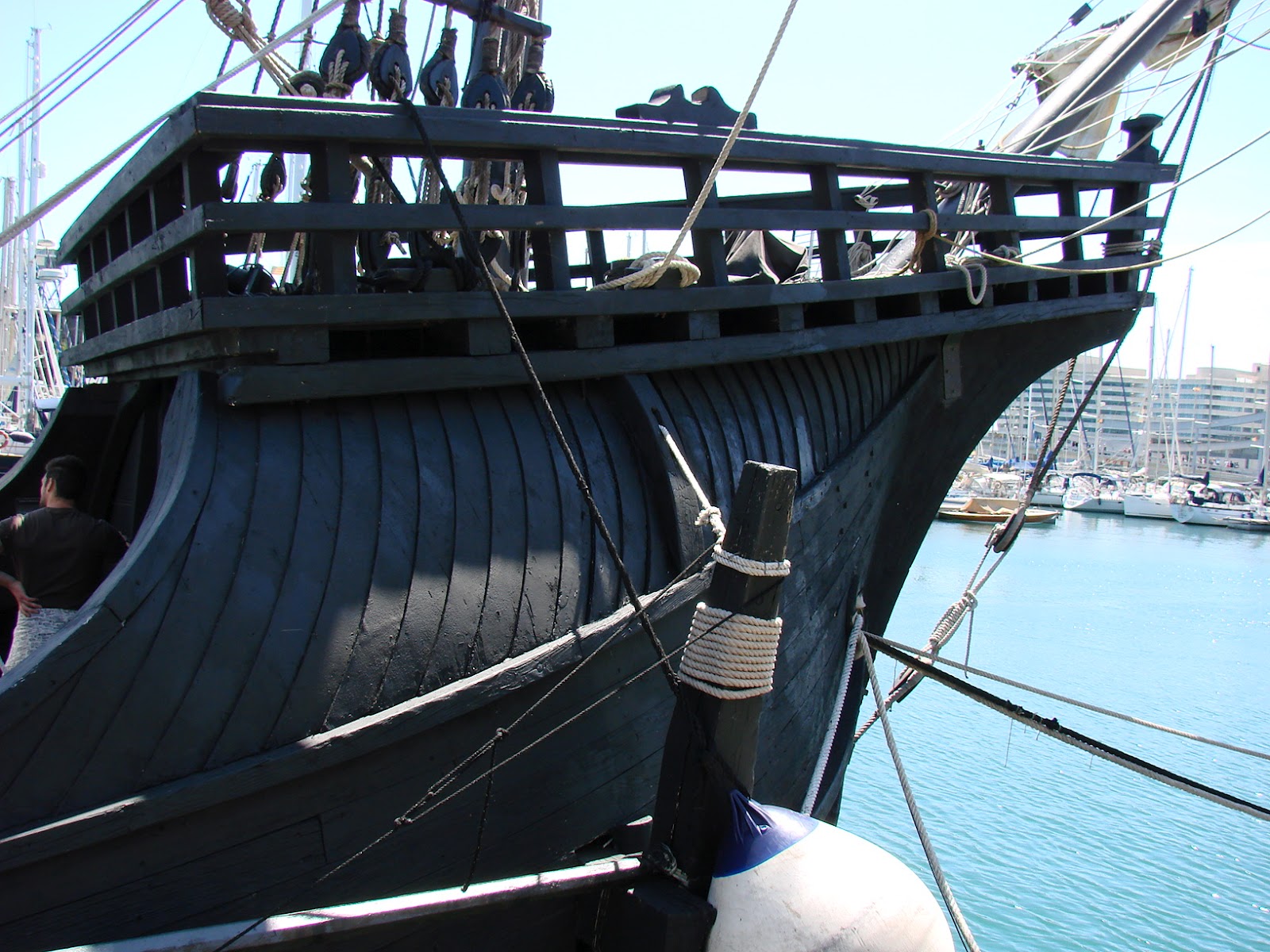

Ja, und zwar ein Stück weiter achtern als das letzte Wanttau, wie auf dem Bild der Victoria-Replik zu sehen ist. Binnebords neben dem Schanzkleid. Eine Positionierung der Augbolzen auf den Rüstbrettern kam m. W. erst später auf.

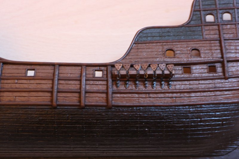

Löcher gebohrt und etwas eingeritzt, um die Scheibe zu simulieren.
. Habe ich schon häufig bei Betings, Scheibgatts etc. ausprobiert. Bezüglich des Fadenmaterials musst Du mal rumprobieren, ich mache das meist mit Resten von Moropegarn.
, es könnte unten etwas breiter sein, vielleicht mit einer Grundleiste verbreitern. Die Messingbänder beim Fallknecht sind in der Tat etwas zu dick, aus Karton herstellen wäre eine Option, wenn grad keine passende Messingfolie vorhanden ist, wäre ein Versuch wert.

Nur mal um zu sehen, ob ich das mit meinen wenigen zur Verfügung stehenden Mitteln hinbekomme.
Wie muss ich mir Deine "wenigen zur Verfügung stehenden Mittel" bei Deiner "alternativen Schraubstockmethode" denn vorstellen??? So in etwa??
