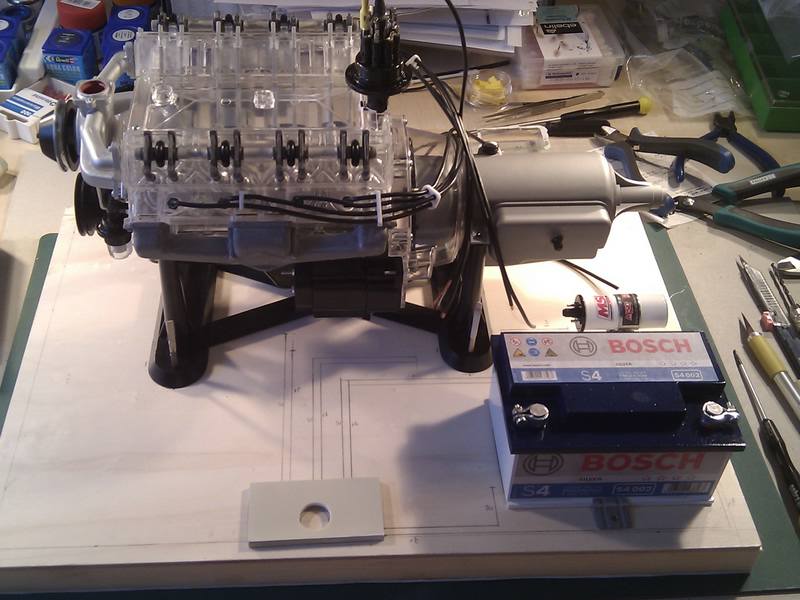

Ich habe mich heute, wie angedroht, mit der Grundplatte beschäftigt.

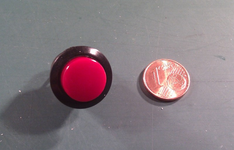

Da ich die originale Batterie mit den eingebauten Schaltern ersetzt habe, musste ich ein neue Startmöglichkeit bauen.
Der Motor bekommt einen richtig schönen roten Startknopf. :)
Dadurch ergibt sich für die Grundplatte schon einmal die Grundform.
Es muss ein Hohlraum vorhanden sein, da der der Startknopf eine Einbautiefe von 1,5 cm hat.
Mit ein wenig Luft habe ich eine Höhe der Grundplatte von 2cm vorgesehen.
Ein Leistenrahmen und zwei Platten oben und unten bilden eine Grundplatte mit Platz für die nicht sichtbaren Kabelverbindungen.
Die +/- Kabel für Batterie, Anlasser und Zündspule sollen „Auf Putz“ verlegt werden.
Die Zusammenschaltung mit dem Startknopf und einem Anschluss für ein Netzgerät erfolgt dann in dem Hohlraum.
Um mit den Kabeln optisch ansehnlich in den Untergrund zu kommen, habe ich eine Schalterplatte gefertigt.
Das Loch ist für den Startknopf vorgesehen.
Die Schlitze an den Seiten sind für die +/- Kabel.
Die Bohrungen, um in den Untergrund zu kommen, werden später von der Schalterplatte verborgen.
Um die Schlitze zu verdecken, habe ich oben mit etwas gewalttätiger Unterstützung eine 2mm Platte aufgeklebt.
Die aufgeklebte Platte wird dann nur an der Aussenkante bündig geschliffen, erhält das Loch für den Startknopf und wird dann auf die Grundplatte geklebt.
So ist der Plan.

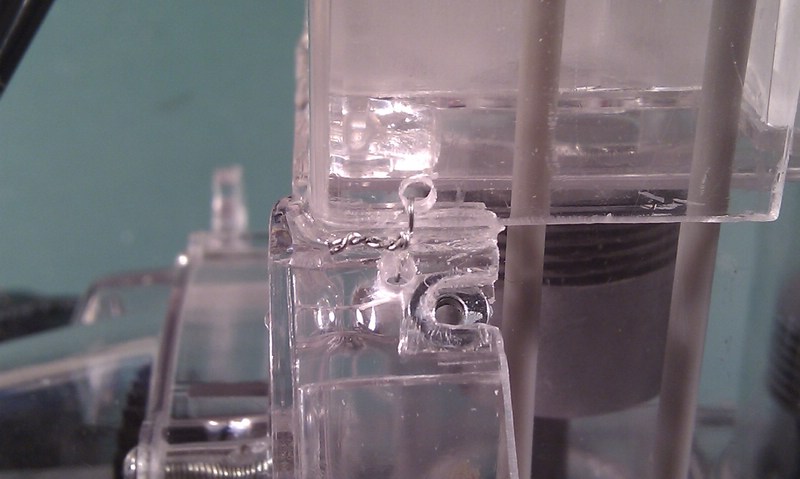

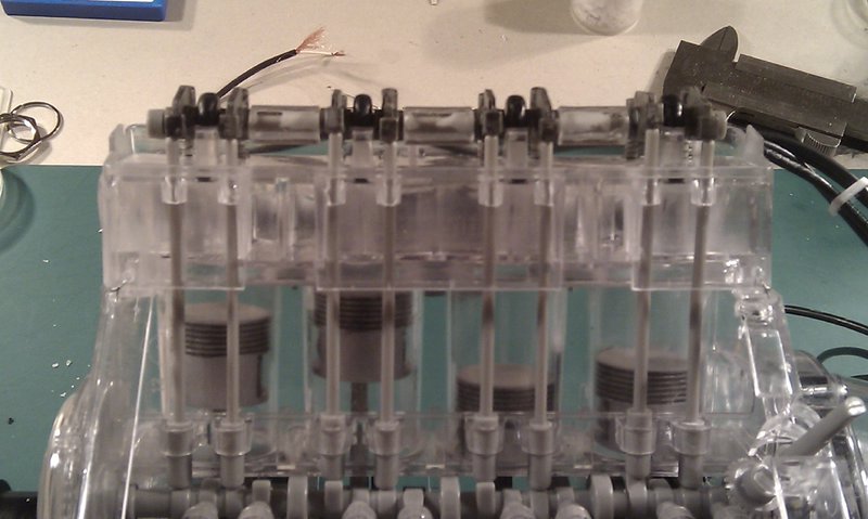

An den Aussenkanten der Zylinderköpfe flugs ein paar Löcher gebohrt und 0,3mm Basteldraht durchgezogen und verdrillt.
Es mussten dazu auch nur die Deckelplatte, der Verteiler und die Wasserpumpe abgeschraubt werden.
Mit 5 Schrauben ein geringer Aufwand.
Hier mal die Fotos davon.
Erst die Gesamtsicht und dann die Detailfotos der beiden Zylinderbänke.
Wer es nicht weiss, wird die Stabilisierungshilfen gar nicht bemerken. :pfeif:
Und da kein Öl hineinkommt, kann auch nichts durch die Löcher auslaufen. :lol:
Links
Rechts

nimmst Du schon Antidepressiva ? :trost: Der Verzicht auf den Meinungsverstärker aus dem Keller sowie engagiertes Weiterbauen deuten darauf hin.
Das mit den Drähtchen wird keinen Schönheitspreis bringen, jedoch erfüllt es seinen Zweck. Mein Vorschlag zum Pimpen der Drähtchen: etwas längeren Draht verwenden und einen Service-Anhänger dran. À la: "nächster Ölwechsel bei x Kilometer" und/oder " Ölstand regelmäßig prüfen". Damit hätten die Drähtchen eine "offizielle" Daseinsberechtigung.

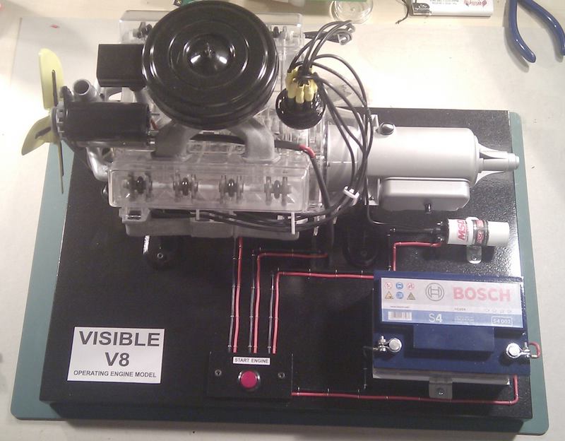

Von oben der Schalter und die +/- Kabel.
Und so sieht es im Verborgenen aus.
Und nun noch ein kleines Gimmick auf Wunsch eines einzelnen Herrn.
Gell Thomas. :baeh:
Der Ölwechselanhänger. :abhau: :abhau: :abhau:
Hier die Vorderseite.
Da jedes Ding 2 Seiten hat, so auch der Anhänger. Hier also die Rückseite.
Die Daten werden selbstverständlich erst nach Fertigstellung des Motors eingetragen. :lol:

Die Grundplatte hat Kontur angenommen.
Als Deckplatte wurde 4mm Sperrholz verwendet. Die Seitenleisten sind 10x20mm.
Damit hat die Grundplatte die nötige Stabilität.
Als Bodenplatte kam 3mm Sheet zum Einsatz.
Da der Boden zur Verkabelung und ggf. für später abnehmbar sein sollte, wurde zunächst die Innenabdeckung zugeschnitten und mit Pinwandnägeln an der Holzkonstruktion befestigt.
Die abgeschnittenen Ecken wurden dann mit einem Spalt zur Innenabdeckung mit 2K-Kleber verklebt.
Danach wurden Längsstreifen ebenfalls mit einem kleinen Spalt verklebt und werden später an den Kanten verschliffen.
Der Grund dafür ist die Sichtbarkeit der Seitenkanten.
Sie sehen nach dem Lackieren wie aus einem Stück aus. Die herausnehmbare Bodenplatte ist dann nicht mehr sichtbar.
Hier noch fixierte Längsstreifen nach dem Verkleben.
Eine Ecke im Detail.
Die Ansicht ohne Schutzfolie.
Und die Ansicht mit herausgenommener Innenabdeckung.

Die Halter für die Zündkabel waren mit 2K-Kleber befestigt.
Anscheinend war aber die Kontaktfläche fürs Verkleben nicht gross genug. :nixweis:
Seis drum, nun hält es.
EIgentlich sollten nach Bauplan diverse Teile überhaupt nicht verklebt werden, sondern nur durch die Verschraubung halten. Sollten, wollten aber nicht! :!!
Auf Grund dessen hatte ich die Köpfe schon verklebt. Nur hat es sich nach einigen Tagen wieder gelöst.
Bei den Köpfen sind die einzelnen Teile z.T. so verzogen, dass jetzt auch ein Nachkleben sicher nicht halten würde. Da ist einfach zuviel Spannung drauf.
Aber schon von einem halben Meter Entfernung spiegeln die Klarsichtteile dermassen, dass man die Drahtverbindungen kaum sieht, wenn man es nicht weiss.
Deshalb werde ich an der Stelle nichts mehr ändern. :(
Die Idee mit den Stiften werde ich jedoch im Kopf behalten. Danke dafür! :ok:
Beim nächsten Mal wird ein solch verzogener Bausatz gleich von Anfang an verstiftet. Man lernt ja dazu.

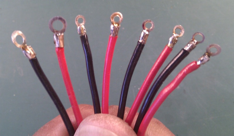

Nun waren die Polklemmen an der Reihe.
6x für 2mm Schraube (Aggregate) und 2x für 3mm Schraube (Batterie).
Und hier mit angelöteten Leitungen.
Wer mitgezählt hat, stellt fest, dass es zwei zuviel sind.
Auch wenn der Generator keine elektrische Funktion am Modell hat, so hat er auf Grund der Optik auch einen Kabelanschluss erhalten.
So ganz ohne Kabel sähe er einfach nackt aus. ;)

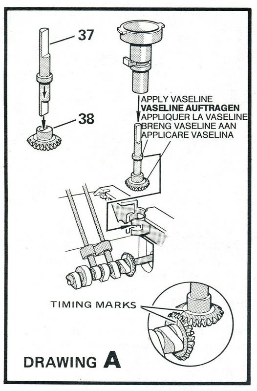

Wenn man den Zündfunken während der Auslass- und Einlassphase haben möchte, schliesst man die Zündkabel nach Bauplan an
. :verrückt:
Das ist aber völliger Kappes! :!!
:!: Da der Zündfunke nach dem Verdichtungshub gebraucht wird, muss die Zündkabelbelegung um 180° gedreht werden.
:!: Desweiteren musste das Zahnrad für die Verteilersteuerung um 3 Zähne später verstellt werden, damit die Zündung kurz vor OT und nicht schon zu Anfang des Kolbenhubs erfolgt.
Wer das konstruiert hat, würde nie im Leben einen Motor zum Laufen bekommen. :(

Der Generator, Öleinlassstutzen und Thermostatgehäuse haben Ihren Platz eingenommen.
Die Zündspule wurde angeschlossen und das Kabel gegen Herausrutschen mit einem Kabelbinder gesichert.
Innenansicht
Aussenansicht
Nun erfolgte eine letzte Passprobe, bevor es an die Lackierung geht.
Provisorische Kabelenden einfädeln ….
… und die Schalterplatte aufsetzen
Die Platte liegt plan auf und alle Kabel liegen sauber in den Aussparungen.

Der Taster ist nicht lang genug. Es ist kein Gewinde mehr zum Anschrauben übrig. X(
Planen ohne Messen – Toll !!! :bang: :bang:
Hier liess sich aber leicht Abhilfe schaffen.
Zusätzlich zu den Nuten für die Kabel wurde ein Aussparung für die Überwurfmutter des Tasters eingearbeitet.
Passt und liegt wieder plan auf.

heute geht es in den Untergrund, d.h. an die Verkabelung.
Zunächst habe ich eine kleine Skizze bereitgelegt, wie die Verbindungen zusammengeschaltet werden sollen.
Da der Motor auf dem Träger festgeklebt wurde, ließ sich der gesamte Aufbau auf die Seite legen.
Dadurch wurde die Verkabelung deutlich vereinfacht.
Ein Blick in den Unterboden zeigt auch die Befestigung der Kabelschellen.
Mit der Zange etwas stramm ziehen und die Enden einfach umbiegen hat völlig ausgereicht.
Hier nun die Anschlussplatte für die Tag/Nacht-Umschaltung mit dem Anschluß für ein Netzgerät.
Die Anschlussplatte von Innen mit den beiden Vorwiderständen für die LEDs.
Nach Berechnung und Versuchszusammenbau sind 24Ohm für den Tagbetrieb und 56Ohm für den Nachtbetrieb verbaut worden.
Die Ansicht nach der Zusammenschaltung.
Zum Abschluss den Boden angeschraubt.
Die neuen Beschriftungsschilder wurden angebracht.
Hier noch eine ungewohnte Ansicht – die Rückseite.
