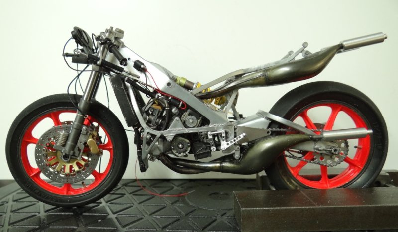

So Vordergabel drin Kette ab :!!
War ne halbe Modellbauodyssee , viel getan wenig gedacht, naja so ist ´s halt mal .
Siehe Pfeile das/die Corpus Delicti .
Das Teil ist zu weit in die Schwinge eingefahren und dadurch ist die Maschine zu weit eingetaucht, wodurch die Birnen an den Reifen streiften an denen ich blödsinnigerweise dann auch noch rumgeschliffen habe :tanz:
Bei den unteren Auspuffanlage dann fast das zum Abschluss, hat die Kette den Geist aufgegeben :bang: wegen den aufgefüllten Birnen .
So Bob hier kannst du jetzt die teilbare Verkleidung sehen, ich bin zufrieden !
Passt !
Gruß Karlheinz

Die Fahrwerksprobleme sind natürlich auch blöd, vor allem in so einer Bauphase. Bei der Verkleidung musst Du auch an den Lack denken, für gewöhnlich hab danach dann immer Passprobleme.
HH

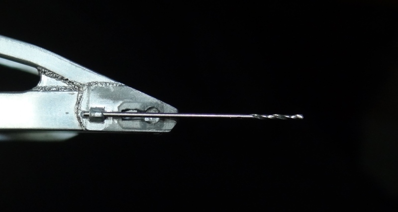

Und mein selbstgefrickelter Lenkungsdämpfer, da weiß ich noch nicht mal ob das nachher auch funktioniert .
Daneben die Elektronik ,die Elektronikbox ist reine Spekulation, habe keine Ahnung was da unterm Panel hängt aber irgendwo muss ich die Kabel ja vergraben :D
Gruß Karlheinz

Der Dämpfer sieht auch gut aus. Wenn die Drehpunkte nicht zu straff sitzen und auch die Stange mit genug Spiel läuft, wird das schon funktionieren.
Die E-Box ist eine gute Idee, reicht auch so. Ist ja schließlich kein Funktionsmodell :grins:

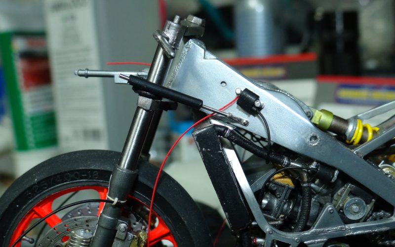

Das mit dem Lenkungsdämpfer hat´s in sich, ich glaub da hab ich mich ein wenig weit aus dem Fenster gelehnt, musste nun schon neu bohren,abzwicken.... ah egal Bild muss her, zwar auch nicht gerade Klasse aber man sieht um was es geht .
Wie ihr seht verdammt knapp an der Verkleidung und ob der Stift das nachher alles aushält, na man wird sehen .
Und so ist dann der max. Lenkeinschlag .

der Befestigungspunkt des Lenkungsdämpfers am Rahmen ist ein Kugelkopf. Wenn Du die Dämpferstange dort zu fest machst, wird das mit der Beweglichkeit ein Problem. Sieht sonst aber gut aus :ok:
HH
muellerk
113
Montag, 2. November 2015, 19:32
Danke dir Heiko und es hat geklappt, Lenkung kann man begrenzt einschlagen und passt mit Verkleidung (bis jetzt)
