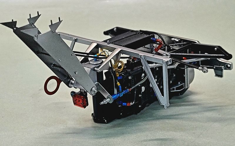

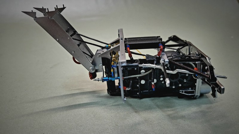

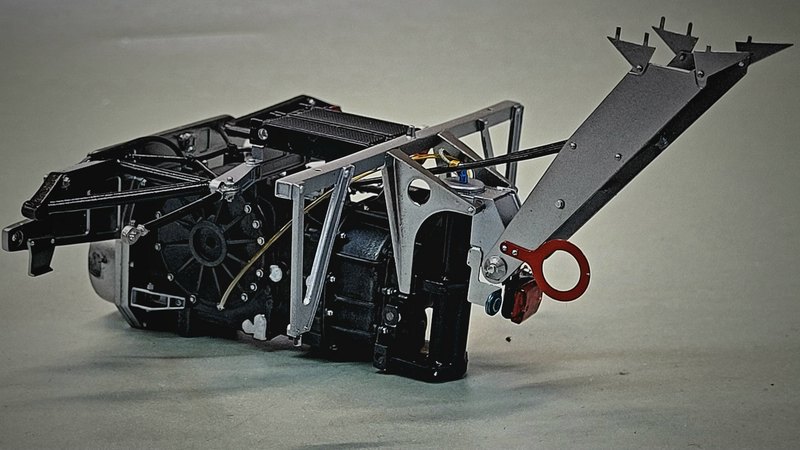

Bei mir ging es die letzten Tage bisschen schleppend voran!
Daher ein kleines Update von der Getriebeeinheit, welche in den letzten zwei Wochen entstanden ist.
Das Getriebe wurde mit mit Tamiy LP40 Metallic Schwarz lackiert. Im Anschluss Tamiya LP23 Matt Klar. Zum Abschluss habe ich dann mit dem Tamiya Weathering Set F die Akzente gesetzt.
Die Bausatzschläuche welche aus Weißmetall waren habe ich durch "Braided Line" von TopStudio ersetzt. Diese gibt es in verschiedenen Größen von 0.6, 0,8, 1,0 und 1,5mm.
Die entsrpechenden Fittings kamen aus dem 3D Drucker.
Der "braune" transparente Siliconschlauch ist ein Zubehörteil von Modelfactory Hiro und hat den ursprünglich transparenten Bausatzschlauch verdrängt.
Beim Rücklicht wurden die zwei Befestigungsschrauben ergänzt, und die Lampe angedeutet.
Ansonsten habe ich das Getriebe wie im Bauplan angegeben zusammen gebaut.

95
Montag, 19. Dezember 2022, 10:12
anbei ein kleines Update vom Baufortschritt.
Der Motor und das Getriebe wurde mit dem Chassis verbunden.
Es wurden hier "nur" die Bausatzteile verbaut und soweit keine Änderungen vorgenommen

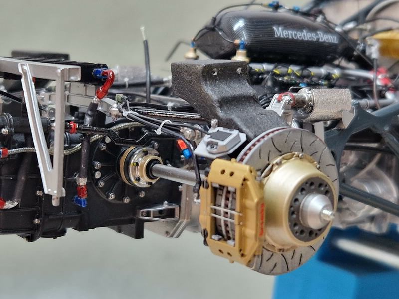

Ich habe heute die hinteren Bremsen und die Antriebswellen montiert.
Auf den Vorbildfotos habe ich gesehen das die Lufthutze für die Bremsbelüftung nicht dad typtische Kevlarmuster aufweist, sondern das Kevlar mit Schwarz übermalt worden ist.
Ich habe, un das nachzuahmen, erst die Kevlar Decals aufgebracht. Dann nimmt ein Taschentuch und nimmt davon wieder nur eine Lage. Dieses dünne Papier schneidet man dann passend zu, und fixiert es mit Pinsel und Klarlack auf dem Bauteil
Im Anschluss habi ich dann mit Tamiya XF1 Mattscharz die Oberfläche leicht eingestrichen. Wenn zuviel drauf war, habe ich das mit einem Wasser getränkten Pinsel abgenommen.
Den Sesnor an der Bremseinheit habe ich durch ein selbserstelltes 3D Teil ersetzt.

..im eingebauten Zustand mit Antriebswelle und mit den Abgaskrümmern schauts aktuell so aus.

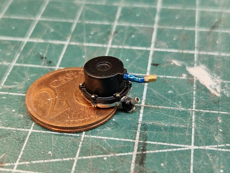

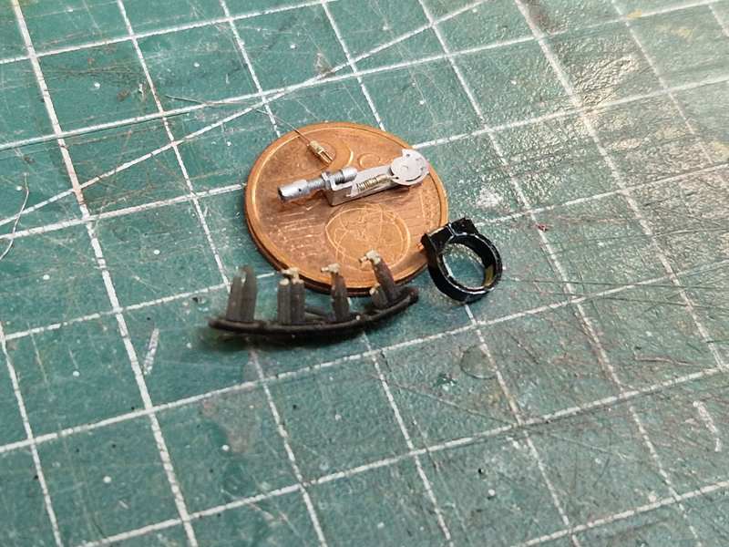

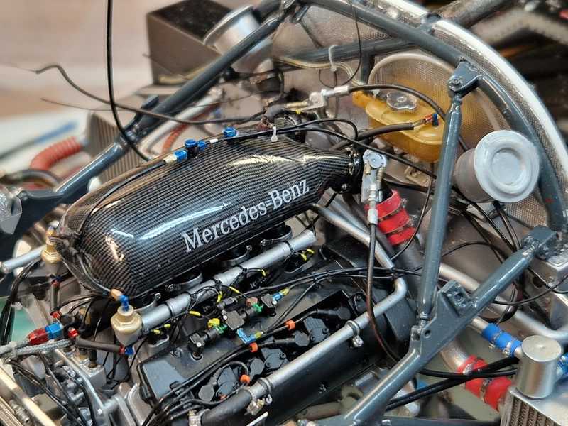

Ich habe die Airbox mit den Bausatzdeacls versehen. Um die Decals schön in Form zu bringen habe ich als erstes mal Essigessenz verwedet, da mir der Micro Sol Weichmacher von Microscale alle geworden ist. Meiner Meinung erfüllt er den Zweck genauso gut, und kostet fast nichts.
Auf einigen Fotos hat die Airbox einen Mercedes-Benz Schriftzug, welchen ich in weiß drucken hab lassen. Gefällt mir so einfach besser.
An der Airbox sind 2 "Regler" verbaut welche ich im 3D Druck nachempfunden habe. Die Feder habe ich mit einer Drahtlitze welche auf einem Drathstück aufgewickelt wurde nachempfunden.
Dann wurden weitere diverse Kabel und Leitungen verlegt.

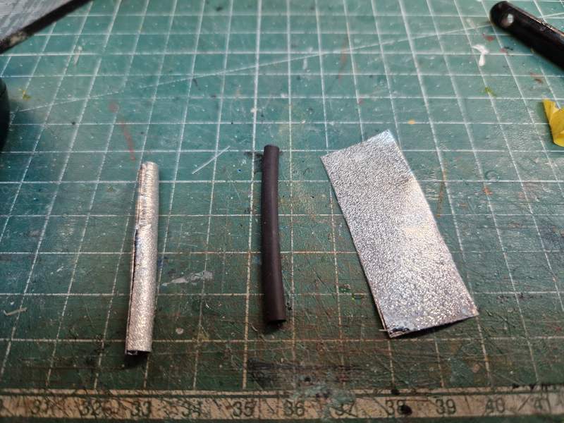

Als nächstes habe ich einen Hitzeschutz aus Aluklebeband und Schrumpschlausch angefertigt.
Dazu habe ich ein Aluklebeband auf ein grobes Schchleifpapier gelegt und mit mit einem Farbglas und starkem Druck die Struktur eingeprägt.
Dann habe ich einen Schrumpfschlauch aufgeschnitten und die Aluklebefolie aufgebracht.

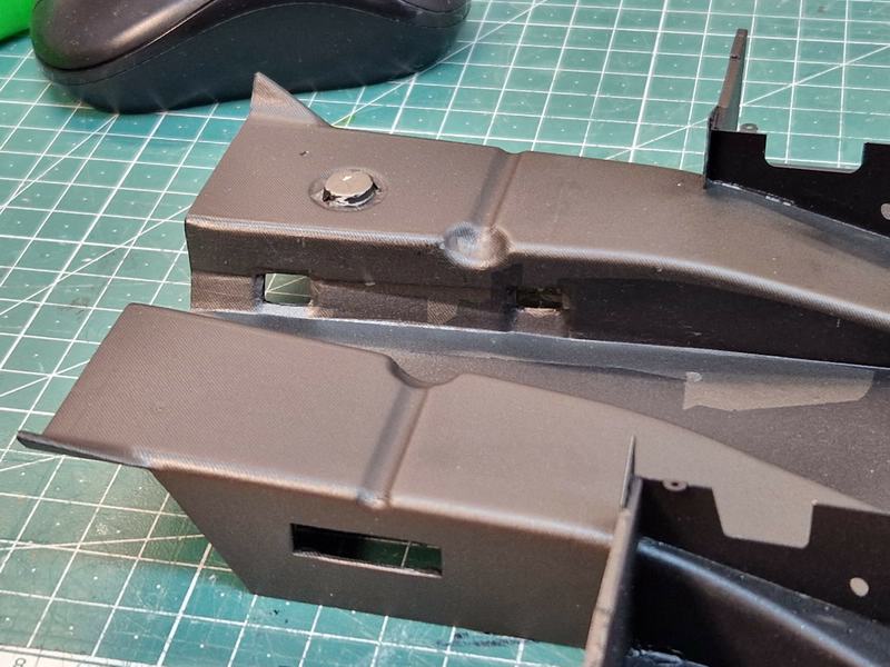

Samstag, 11. Februar 2023, 13:55
Dann wurde der Unterboden mit Mr. Finishing Surfacer 1500 - schwarz grundiert und mit Zero Paint Carbon Ceramic Grey lackiert.
Auf die sichtbaren Bereiche kamen dann Carbondecals von Scaleproduction. Diese wurden dann mit Tamiya Smoke abgedunkelt. Nach dem Trocknen sprühte ich eine Schicht TS 80 Tamiya clear matt darüber.

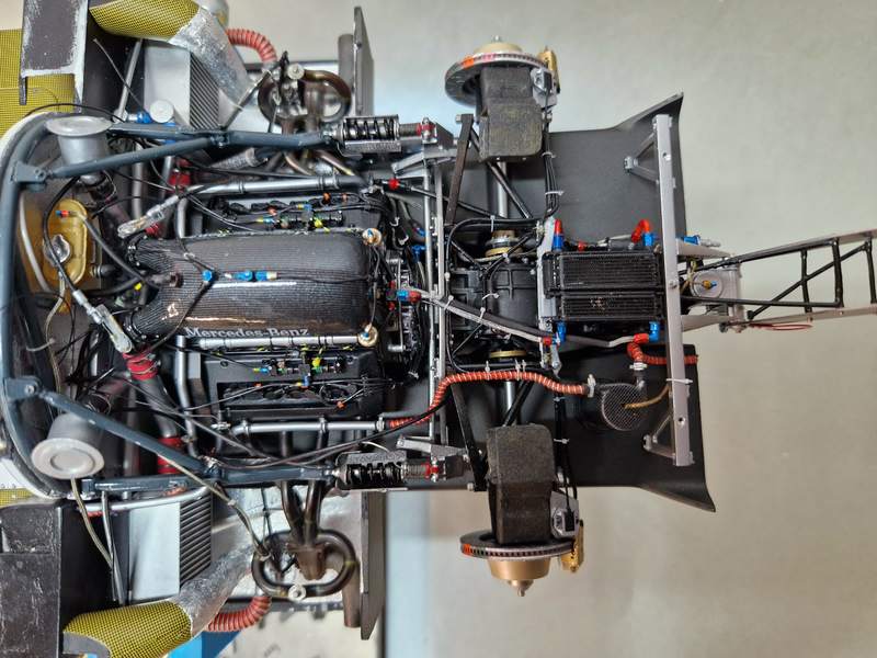

Im Anschluss wurde der Unterboden mit Chassis verbunden und weitere Leitungen verlegt und die Hinterachse vervollständigt.

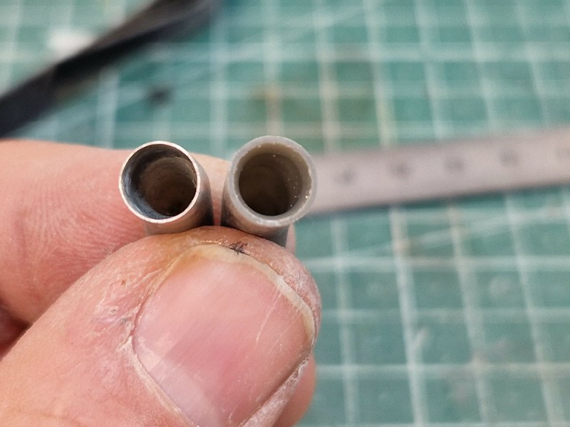

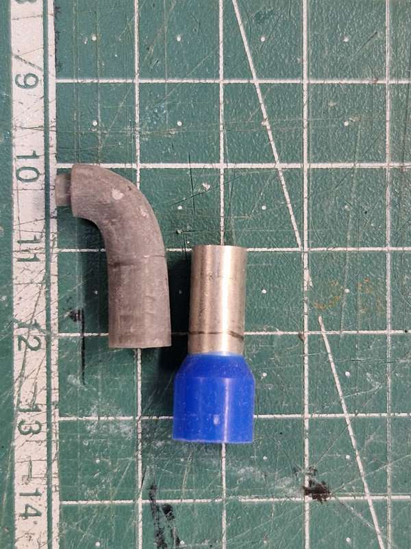

Bei meinem C9 habe ich die Enden der Auspuffrohre gegen Aderendhülsen gegen passende aus dem Elektrobedarf ausgetauscht.
Als erstes die Schnittkante markiert
Das Bausatzteil wurde dann an der entsprechende Stelle gesägt. Die Aderendhülse mit einer Trennscheibe und "Dremel" getrennt. Die beiden Teile dann mit Sekundenkleber verklebt und verschliffen.
Um Rundungen zu schleifen habe ich mir einen Alustab zurechtgebogen und an beiden Enden jeweils ein Gewinde geschnitten. Dann eine Schraube angebracht welche das Schleifpapier aufnimmt. Das Schleifpapier (bei mir 1cm breit) so mit Sekundenkleber verkleben das an beiden Seiten eine Öse entsteht und alles auf Zug ist. So kann man dann super Rundungen verschleifen.
Im Vergelich: links mit Aderendhülse, rechts Bausatzteil

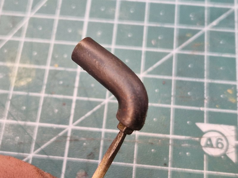

Weiter ging es mit der farblichen Behandlung der Auspuffrohre.
Eigentlich habe ich es genauso gemachtw wie hier.
Im Bau: Sauber C9 / Modelfactory Hiro / Maßstab 1/12
Habe aber nachdem Polished Alu aufgetragen wurde Maskol aufgetupft um einen Effekt von hellen Stellen zu immitieren.
Das Maskol wurde entfernt nachdem die Alclad 2 Farbschichten aufgetragen wurden. Darauf kamen dann die Tamiya Clear Farben.
Ein Vergleich von links "mit Tamiya Weathering Set" und rechts ohne.

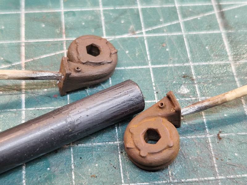

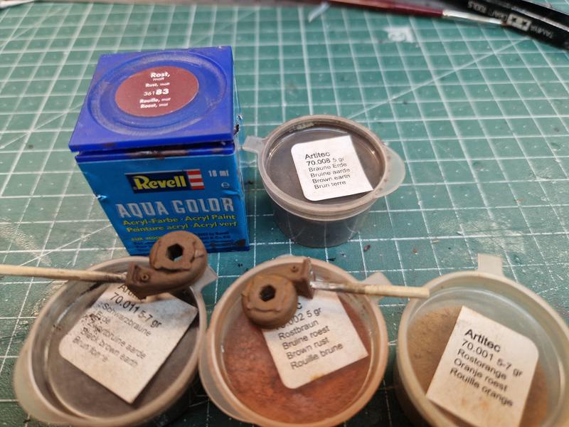

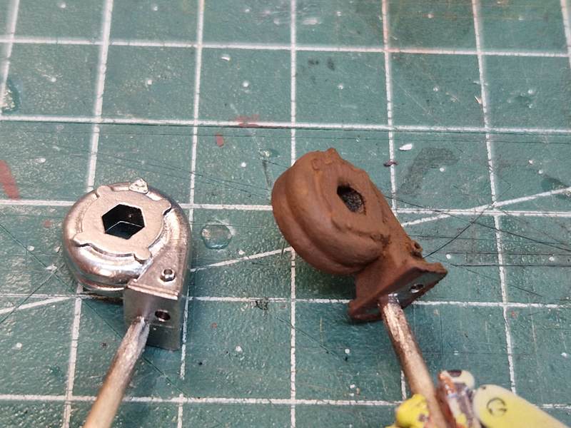

Der Turbolader wurde ebenfalls gealtert.
Die Turbos wurden mit Rostfarbe eingepinselt. Im feuchten Zustand wurde schon die ersten Rostbraunen Pigmente mit eingearbeitet.
Dann wurden weitere Pigmente aufgetragen.
Zum Schluss wurde dann noch abgeriebenes Graphit drüber gepinselt bis der gewünschet Effekt sich eingestellt hat.
  • »woidda« ist der Autor dieses Themas

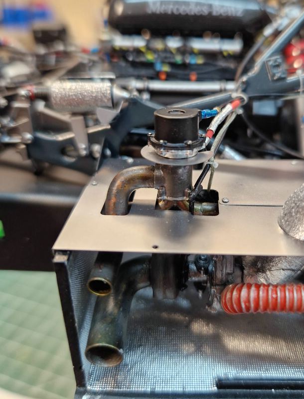

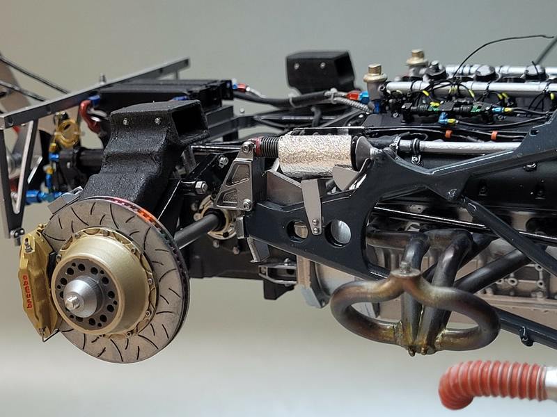

Im eingebauten Zustand schaut die Abgasanlage nun so aus.

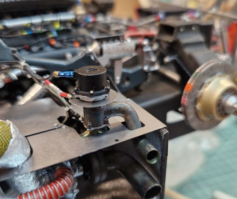

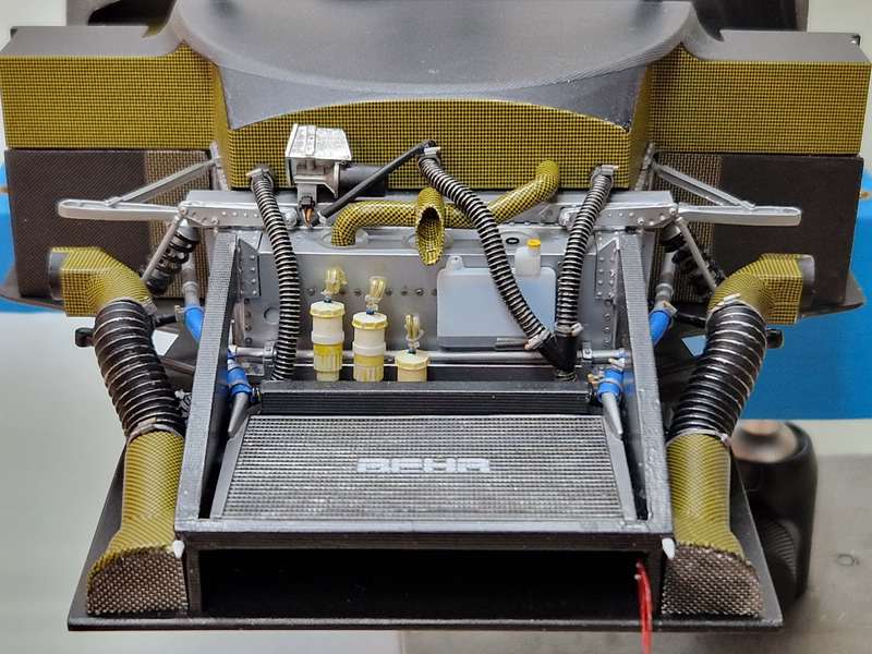

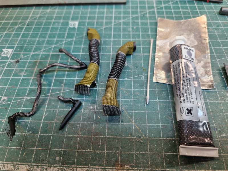

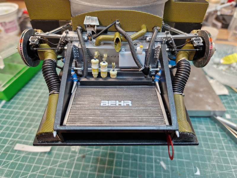

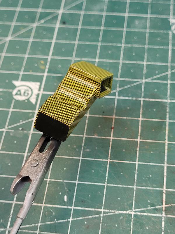

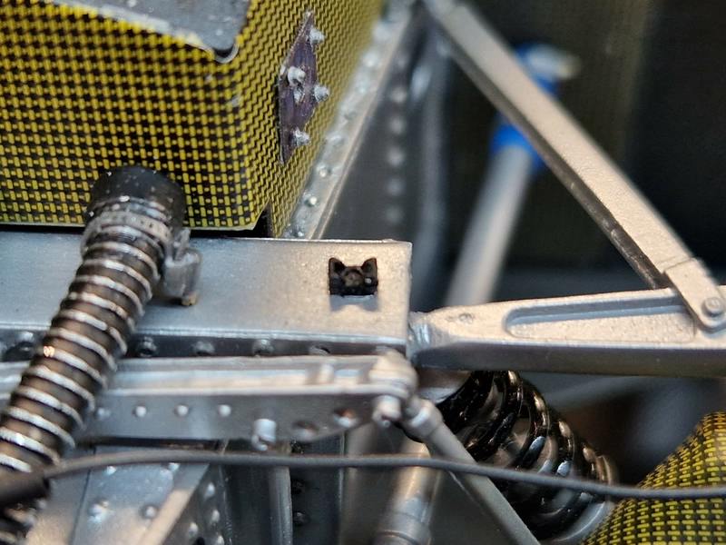

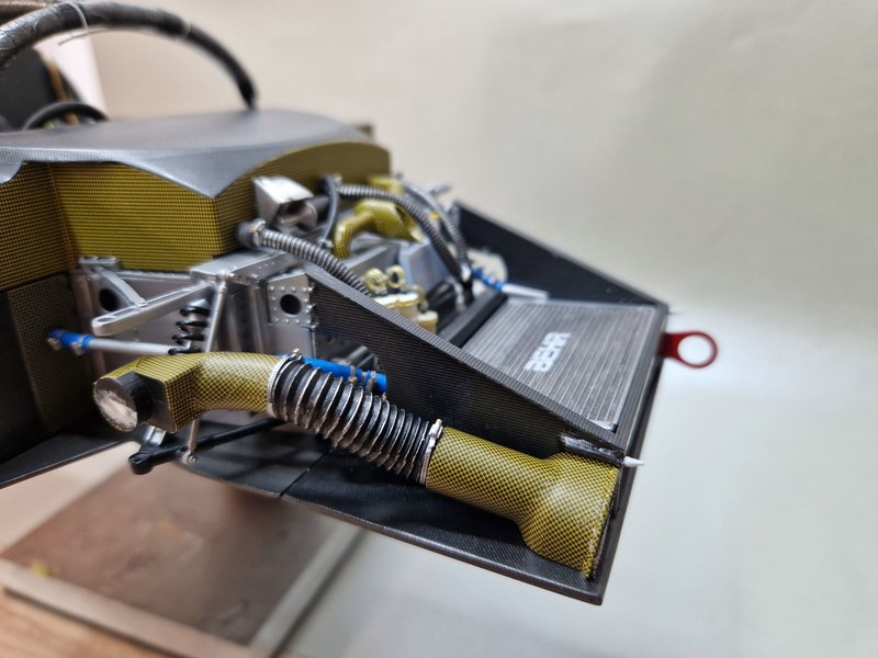

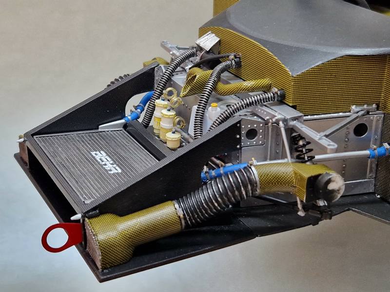

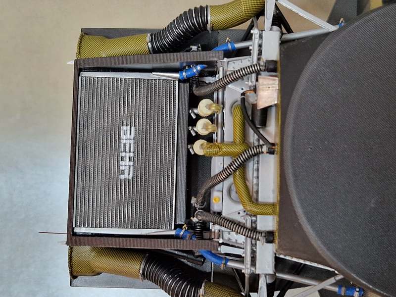

Am Modell ging es ein wenig mit dem Vorbau weiter.
tsts
Dazu habe ich die Carbondecals vom Bausatz an der Rahmenkonstruktion und an dem Bremsenzuluftschlauch angebracht. Seit kurzem benutze ich Essigessenz und einen Föhn um die Decals geschmeidig zu machen. Die Decals wurden dann mit Tamiya clear matt TS80 versiegelt.
Am Eingang des Bremszuluftschlauchs habe ich zusätzlich noch ein Gitter angebracht.
Die Schläuche vom Wasserkühler welche aus Weissmetal sind, wurden erst in Seidenmatt-schwarz lackiert. Danach wurde durch leichtes anschleifen der "Schläuche" wieder das Silber vom Weissmetal sichtbar.
Bei dem Bremszuluftschlauch konnte ich das so nicht machen, da dieser aus weißen Resin besteht. Dazu habe ich diesen auch erst in Seidenmatt-schwarz lackiert . Im Anshchluss mit AK True Metal Wax 458 und einem feinen Wattestäbchen von Tamiya das Silber aufgetragen.
Bei der weiteren Montage wurde dann noch blauer Schrumpfschlauch und gedruckte Schlauchbinder verbaut.

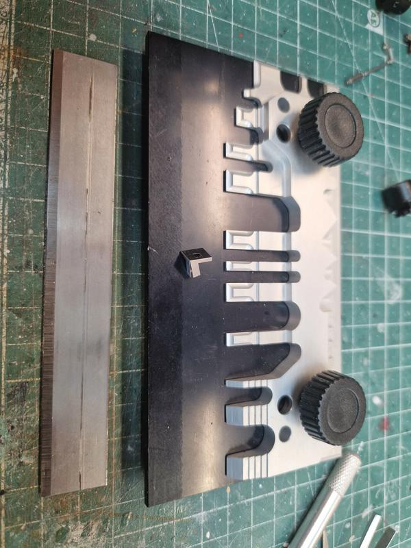

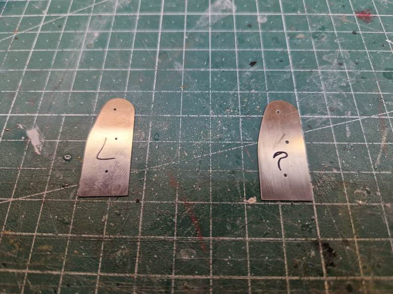

Da hier viele Ätzteile in Vewednung sind kann, möchte ich hier eine Ätzteilbiegehilfe empfehlen.
Ich hatte mir diese schon vor einigen Jahren gekauft, und bin froh so was auf der Werkbank zu haben. Wer schon mal Ätzteile bearbeitet hat, wird solch ein Hilfsmittel zu schätzen wissen.
Ebenso die Diamantfeile umd die PE-Teile zu versäubern
Das wird das Teil für den "ABS" Sensor am Vorderrad

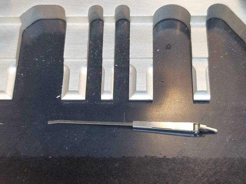

Das wird der Scheibenwischer

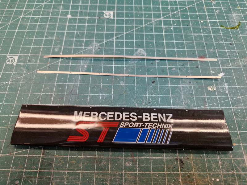

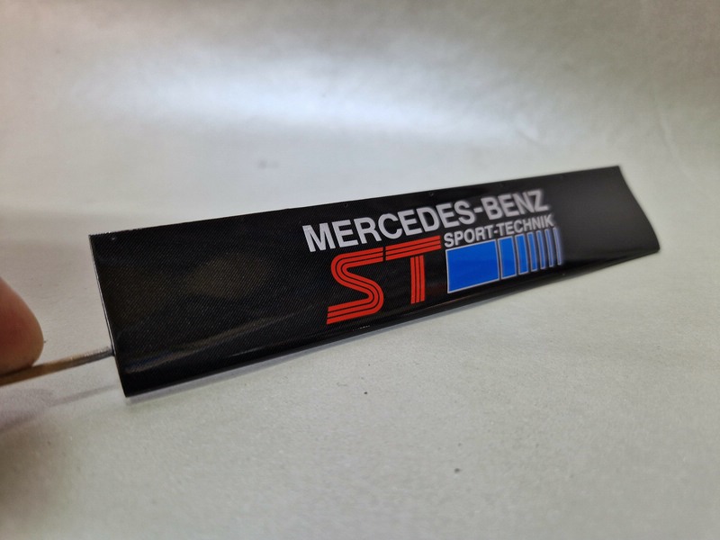

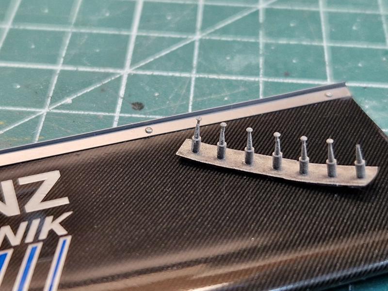

Zwischendurch habe ich mich auch mal dem Heckspoiler gewidment.
Laut Bauplan wärde dieser "nur" schwarz zu lackieren gewesen.
Ich habe den aber mit Carbondecals versehen. Laut meiner Fotovorlage war dieser auch aus Carbon.
Zuerst kam das Kohlefaserdecal von Scaleproduction drauf.
Welches dann mit Klarlack versiegell wurde . Darauf kam dan der Werbeschriftzug.
Im Anschluss wurde dann mehrmals mit Klarlack und abschleifen und polieren der entsprechende Glanzgrad eingestellt
Die Gourney Flaps wurden mit Sekundenkleber befestigt und mit "Deco" Nieten befestigt.
Für die Seitenteile des Flügels habe ich mir Schablonen angefertigt um die Decals passgenau auszuschneiden.
Nachdem ich die Decals an den Seitenteile drauf hatte und mit der ersten Klarlackschicht versiegelte, ist die handschriftliche Markierung für links und rechts durchgeschimmert. (Hierzu habe ich keine Foto gemacht). Somit muss ich diesen Schritt wiederholen.

Am Vorderbau habe ich begonnen die Bremsanlage zu moniteren.
Um die Sensorleitung vom "ABS" Sensor zu befestigen habe ich mir neben dem Kabelbinder noch eine Befestigungsschelle mit Schraube gedruckt.

Die Abgasanlage wurde nun auch komplettiert.
