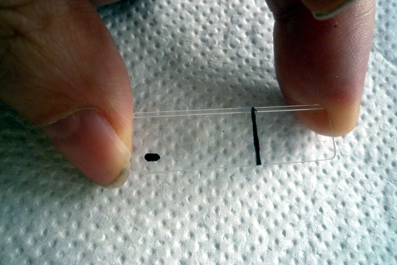

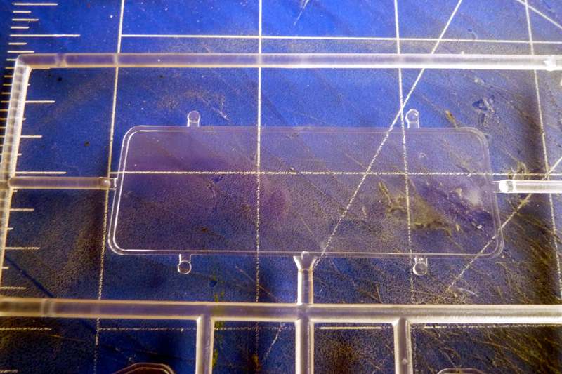

Alle Scheiben sind nun im G. Zuerst habe ich hier das Hintere angefertigt aud der Frontscheibe des Esci-G's. Da diese eine Schiebescheibe ist habe ich die Trennstelle dazwischen mit einer schwarzen Linie angedeutet und den Griff zum schieben einfach so aufgemalt :rot: .
Die Seitenschreiben und die Frontscheibe ist Original aus dem Italeri-Karton, auch die Scheibenwischen die ich gleich mal mit angepappt habe:
Und dann mal die Scheiben am Einbauort:

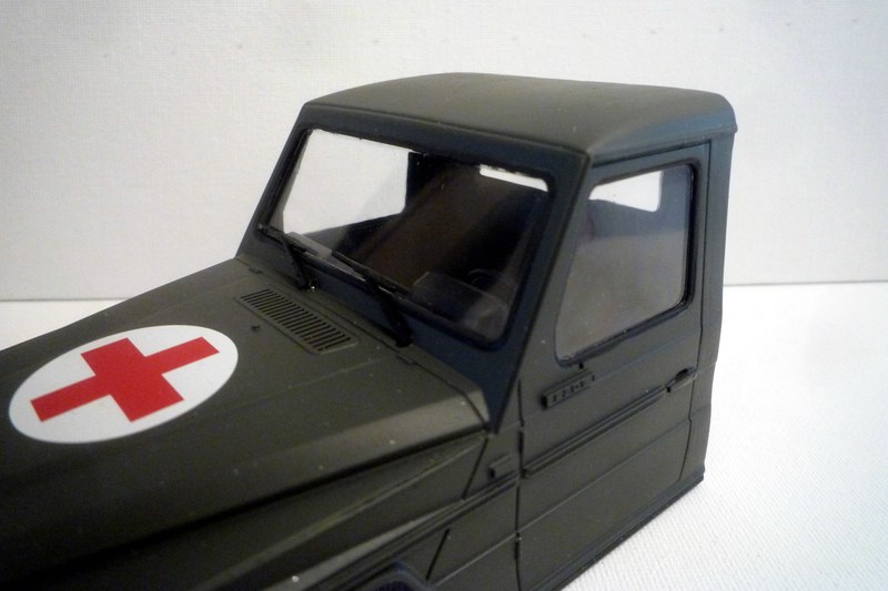

Die Seitenteile-Armaturenbrett-Einheit konnte ich nun auch verbauen, aber den Innerspiegel habe ich weg gelassen, wird ja hier auch nicht gebraucht. Das ist aber nicht immer und überall so, ich hatte mal Privat einen VW T3 Kasten mit geschlossener Trennwand, ein Innenspiegel war trotzdem da drin.
Da diese Einheit nun soweit fertig ist passierte das was passieren muss: Die Kabine wurde mit der Bpdenplatte verklebt:
Für Heute habe ich dann schonmal die Front vorbereitet. Das sind nur zwei Teile, einmal die komplette Frontpartie und einmal der gute Stern auf allen Straßen. Die einzige Schwierigkeit die es hier gab war die verklebung des Sterns, da sollte kein Kleber daneben laufen.
Mal so als Idee: Wenn man anstelle des Sterns einen Löwen da platziert könnte man gut auch einen P4 daraus herstellen. Per 3D-Druck wohl kein großes Problem.
Anfertigen muss ich nun noch die schwarzen Kästlein auf jeweils der B-Säulen die für irgendwas gut sind, danach geht es am Koffer weiter. Nur fehlt mir da noch das Nietengerät. Bestellt ist es und die Paketnummer weiß ich auch schon, nur unterwegs ist das Teil noch nicht. Egal, auf einen Tag mehr oder weniger kommt es ja nicht an :)

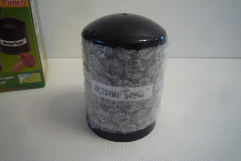

Das war's damit erstmal, den mir wurde das Nieten-Herstellungsgerät geliefert. Ist gerade mal eine kleine Hand voll, hatte ich mir größer vorgestellt:
Nietengröße von 0,25mm bis 1,35mm in 0,05mm-Schritten, nötig wäre das nicht unbedingt:
Aufgemacht kommt eine extra eingewickelte Trommel zum Vorschein. Soll ja nicht verkratzt beim Kunden ankommen und zu Reklamationen führen. Dabei bleibt es garantiert nicht für ewig Kratzerfrei:
Entkleidet und Mütze ab kommt man an den Inhalt:
Und gleich mal zum Test einen Nietenstab in das Handteil eingesteckt:
Damit werde ich mich nun die nächsten Tage beschäftigen. Nicht gleich alles an einem Tag, ich denke mal dann würde die Hand vom Nieten drücken schon schön schmerzen.

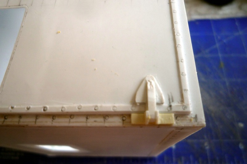

Gestern habe ich mich endlich an das Nieten drücken gemacht. Und war kurze Zeit später schon gefrustet. Zuerst aber erst mal ein paar Anmerkungen zum Gerät. Man darf den Umkarton nicht entsorgen weil nur da die Größen der Stifte neben der Nummernangabe stehen, am Zylinder selbst sind nur die Nummern. Außerdem musste ich feststellen das nicht alle Stifte im "Drücker" halten. Ich hatte das mal mit 2 Stiften getestet und da rasteten die Stifte ein, nun allerdings mit dem Stift 13 nicht. Also immer schön festhalten .
Man darf auch nicht zu nah am Rand da reindrücken wollen, das Material dehnt sich ja immer leicht aus. Ich habe das nicht beachtet, aber ich kann damit leben, wird halt sanft abgeschliffen :rot: .
Ansonsten geht das ganz gut und auch ziemlich zügig, innerhalb eines Tages oder zweier Tage könnte ich mit dem vernieten durch sein. Aber nur wenn alles klappt wie erhofft. Da das nicht der Fall war habe ich Gestern nur das Dach in die Mangel genommen, weiter geht es dann im Laufe dieser Woche wenn nicht wieder was dazwischen kommt.
Angefangen habe ich mit der vorderen Leiste. Zuerst mit einem Bleistift die Abstände markiert und dann die Nieten im ZickZack rein gedrückt:
Die nächste Leiste war die hintere, nur leider war die an einer Stelle nicht verklebt oder nur schwach. Mittlerweile wurde die nachgeklebt, liegt aber nicht mehr ganz eben auf. Also wieder mal nacharbeit die ich nicht erwartet hatte:

Die letzte Seite, die hintere, wurde nun auch vernietet. Vielleicht habe ich zuviel Nieten da rein gedrückt, auf den vorliegenden Bildern konnte ich das nicht wirklich gut erkennen. Gut möglich das an der äußeren Umrandung die Nieten unterhalb der Türen sind, das ist auch nicht ausgeschlossen. Egal, es ist nicht wichtig, ich bin ja kein Nietenzähler auch wenn es Leute gibt die glauben ich wäre einer. Aber mit dem Glauben ist das immer so eine Sache. Die Nieten sind zum Teil nur zaghaft eingedrückt, es hatten sich mal wieder einige Leisten gelöst. Allerdings an anderen Stellen als sie vorher lose waren. Egal, Hauptsache ich bin nun damit durch.
Das Beweisbild, Nieten an den Umrandungen außer Unten, da gehören laut Bildlage keine hin, und jeweils eine Runde um die Türen:

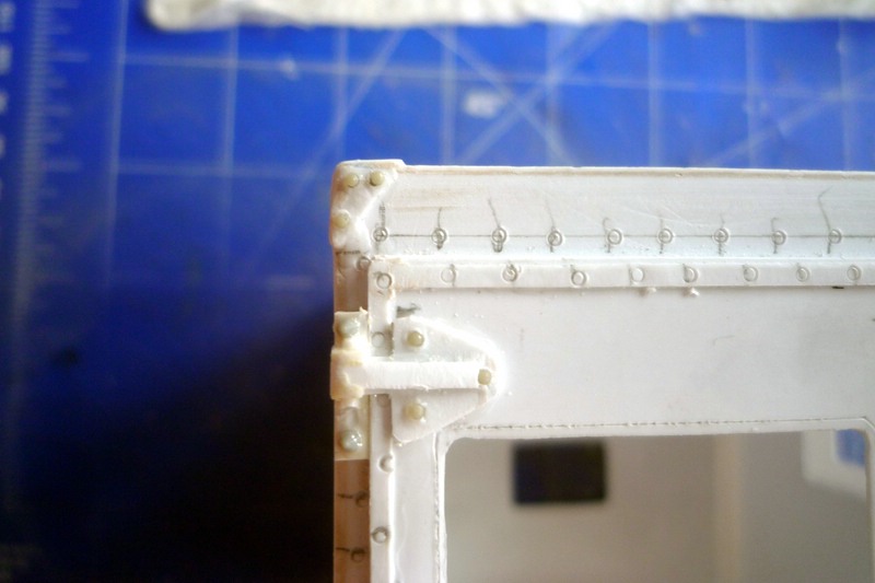

Gestern ging es am Scharnier-Bau weiter :) . Das Teil des Scharnieres das an die Türen getackert wird ist nur ein Teil, ein anderes muss als Halter auch noch an den Aufbau. Das habe ich als erstes angefertigt, mit Profilstücken ganz Easy:
Das wurde an Oben und Unten angebracht, ist aber erst einmal nur die Basis. In Echt sind da auch noch zwei Stützen dran zwischen denen dann das "Türteil" eingehängt wird. Das kommt aber erst später oder besser gleich in einem weiteren Bauabschnitt:
Das bzw. die Türteile bekamen oben einen Balken drauf der schrag zugeschliffen wurde und auch die Dreiecke wurden etwas abgerundet. Links zwei schon fertig, rechts noch im Rohzustand:
Diese konnten nun angeklebt werden:
Hieran konnte ich nun die senkrechten Teile des Basis-Sockels anbringen, hierzu einfach wieder Profilstückchen abgelängt. Zwar zu groß, aber ich brache ja auch ein Stück Fleisch um die mit einer Pinzette halten zu können:
Beispielhaft mal das erste davon, was zuviel ist wird nach trocknung entfernt:
Beide angebracht und überschüssiges abgeschnitten sieht das dann so aus:
Fertig ? Nein, denn dadurch führt in echt eine Achse als Drehpunkt, sonst könnte man die Türen weder öffnen noch schließen. In Echt, hier ist das ja nicht der Fall.
Also Rundprofilstücke abgelängt, so wie oben, daher kann ich mir dazu ein Bild sparen und diese dann jeweils oben und unten an den senkrechten Teilen der Basis anzukleben:
Klar, viel zu lang, also wieder ein Teil abgeschnitten, so das in etwa nur 0,25mm davon stehen bleiben:
Leider war der Kleber nicht nicht ganz durchgetrocknet, ich muss am Sockel also noch etwas schleifen.
Nun ist es aber fertig, oder ? Nein, in echt sind die vernietet bzw. verschraubt, daran mache ich mich dann Heute. Und die Zwangsentlüftung steht auch noch auf dem Stundenplan. Zeigen werde ich die Fortschritte dann am Montag, übers Weekend bin ich mal wieder auf Tour.

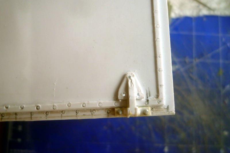

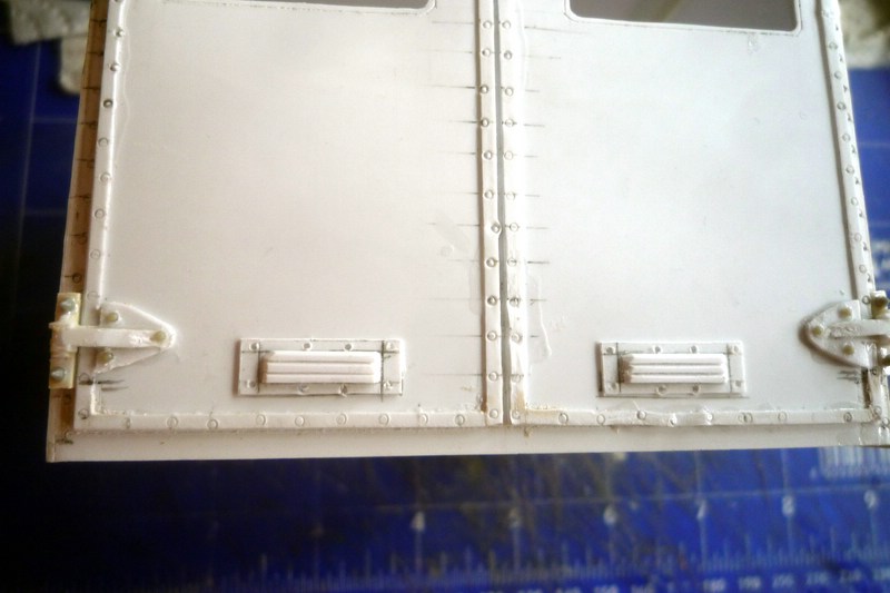

Gut, weiter geht es am Heck. Da wollte ich Gestern alles fertigstellen, habe es aber nicht geschafft. Egal, der kleine Rest folgt dann Heute.

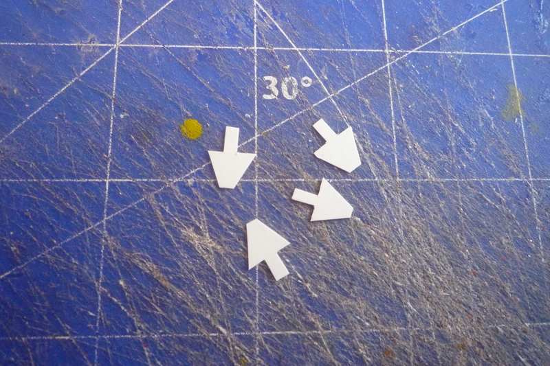

Zuerst habe ich meine Meng-Schraubenplatte raus geholt, mit zwei 1,3mm-Schrauben wurde dann der Fuß am Aufbau verschraubt. Hier noch aud der Platte:
Und hier am Objekt:
Von Meng gibt es auch Nieten, aber diese kleinen Teilchen abzutrennen und einzeln anzukleben, hatte ich nicht wirklich Lust. Die hüpfen ja schneller aus der Pinzette als das man die angebracht hat. Dafür habe ich aber Resin-Nieten von Plus am Lager, die kann man besser greifen und so hatte ich da bisher nur eine Niete als Verlust zu beklagen:
Um die anzubringen mussman allerdings Löcher bohren, geht nicht anders, und so habe ich das getan:
Danach dann die Nieten mit Sekundenkleber rein und gut ist:
Die oberen Ecken habe ich dann auch fleich damit bestückt und auch die Tankklappe bekam ihre drei Nieten ab:
Dann ging es an die Zwangsentlüftung. Eine 0,13mm-Platte als Grun und für die Luftleisten (?) habe ich 0,75mm-Viertelrundprofilstücke genommen, die kleinste Größe die ich habe. 0,5mm wäre wohl besser gewesen, aber sowas gibt es, glaube ich, nicht :S :
Nun zweimal je drei Stücke mittig auf die Platte geklebt und erstmal aushärten lassen:
Später dann die aufgeklebten Stäbe etwas niedriger geschliffen und die Endungen abgerundet, dazu gleich mal da die nötigen Löcher vorgebohrt:
An den Türen den Einbauort angezeichnet wie gehabt und dran damit:
Das konnte dann über Nacht durchtrocknen, die Vernietung erfolgt dann Heute.
Anbringen konnte ich aber noch die "Regenleiste" oberhalb der Türen. In der Draufsicht sieht man die nicht wirklich, darum mal von der Seite her gezeigt:
Heute dann also der Rest Hinten. Türklinke, Türschloß, Gummipuffer, das war's dann an diesem Ort. Klinke könnte ich in einer Restekiste haben, wenn nicht muss ich diese selbst schnitzen, gerauso wue die anderen Teile. Alles Arbeit die man später nicht mehr erkennt. Egal.
