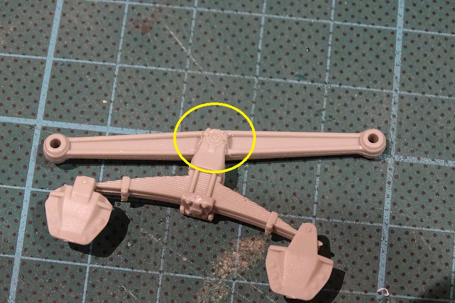

Danke Bernd, ja und das Bausatzteil, könnte man auch kaum aufbohren, in diesem Maßstab. Dann musst ich aber wirklich erst mal überlegen, was meint er da mit den Zähnen an der Biegehilfe, meine hat doch gar keine Zähne unten??? Also hab ich mir das Ding noch mal genauer angeschaut und dann ist endlich der Groschen gefallen, mit Zähne und umdrehen.
Ich habe das Teil jetzt seit rund 1 ½ Jahren und nie bemerkt das ich eine lange gerade Kante, auf der anderen Seite habe.
Da kann ich nur noch sagen Betriebsblind, Bernd, absolut Betriebsblind auf jeden Fall aber Danke für den Anstoß, das werde ich jetzt kaum mehr vergessen. :five:

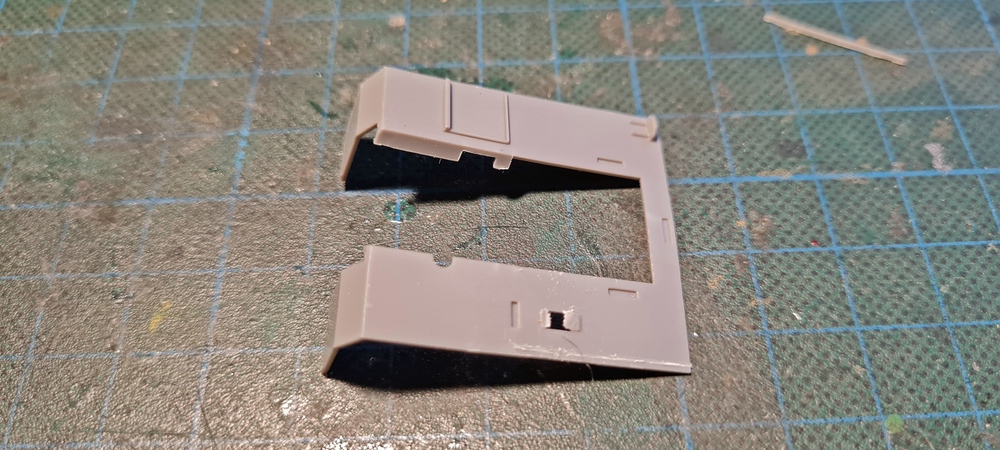

Nun zum Thema, gestern habe ich erst mal Angefangen die Fender anzubringen, erst den Linke dann den Rechten. Das sieht jetzt zwar etwas abenteuerlich aus, aber der Zweck heiligt die Mittel. :grins:
In der Zeit wo der zweite Fender antrocknete wurden noch zwei Staukisten, keine Kästen, zurecht gebogen. An der einen muss ich die Querstreben, vorne noch verkleben, da hat es nicht ganz bis ran gepasst, beim Biegen.
Mittlerweile war dann auch der Fender ausgehärtet und ich konnte davon Bilder machen.

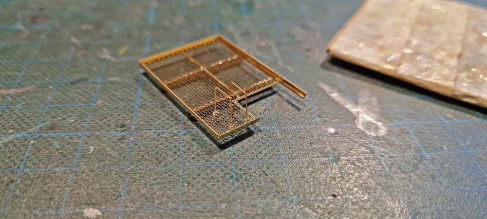

Dann kam ein weiteres Gitter, das kommt dann zwischen Sattelplatte und Fenderhalterungen von oben auf den Rahmen, aber zuerst noch, was? Klar biegen.
Also hier kommt das mal hin, muss aber noch ein wenig zugeschliffen werden, weiles so noch nicht richtig passt.

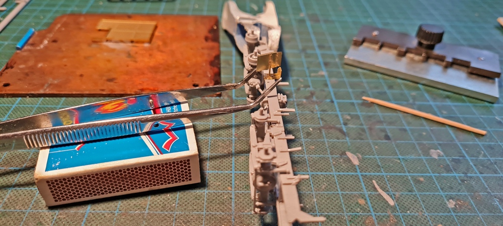

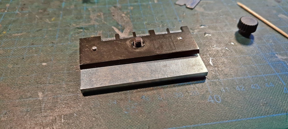

Mittwoch, 26. Januar 2022, 07:24
Moin Bernd,

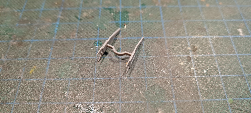

zugegeben, ich musste ein wenig wegen deiner Biegehilfe schmunzeln. Dachte mir gestern schon: Warum dreht er sie nicht? Aber auch mit Zähnen hast du ja ein sehr schönes Ergebnis erzielt. Und die Fortschritte von heute sind auch ... :ok:

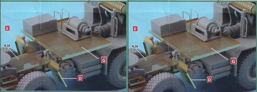

Auf ein Ätzteil folgt gleich das nächste bei dir, dafür konntest du ja wieder die kurzen Abschnitte der Biegeplatte benutzen, musst ja nicht immer jetzt die lange nehmen nun wo du den Dreh raus hast :) .
Bei den Fendern habe ich aber etwas Bauchschmerzen. Ich bin da zwar wahrlich nicht der Experte, aber für mich sehen die zu schräg montiert aus :S . Aber du hast den Plan ja vor dir, da wirst du das schon richtig gemacht haben :)

Aber Bauschmerzen brauchst du nicht haben, das ist alles korrekt so. Hier mal die Bilder aus dem Zubehörbauplan.
Wenn die Fender steiler stehen würden, müssten sie weiter nach vorne hin, angebracht sein und das geht auf der linken Seite schon mal nicht wegen dem Tank.

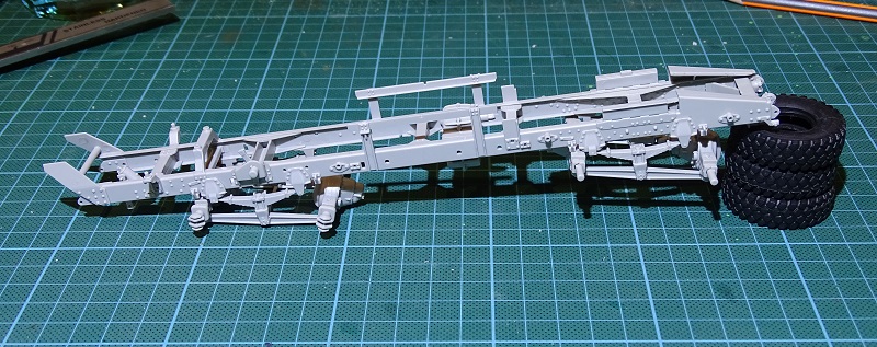

Ich werde sowieso in der nächsten Zeit, die Räder anmontieren um zu gucken ob das alles so passt.

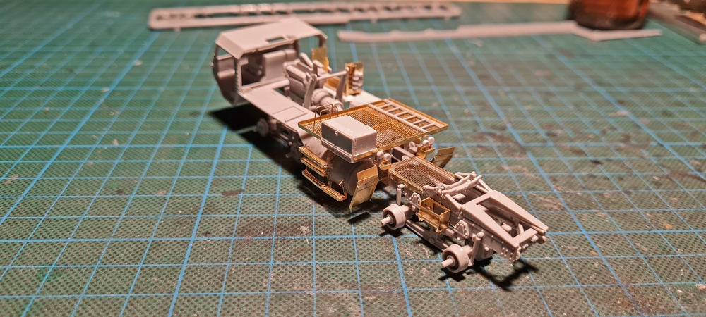

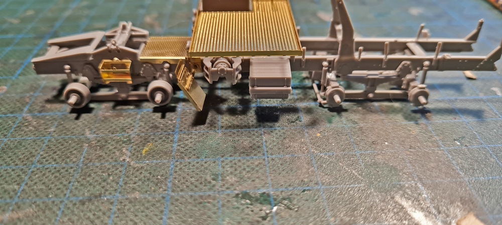

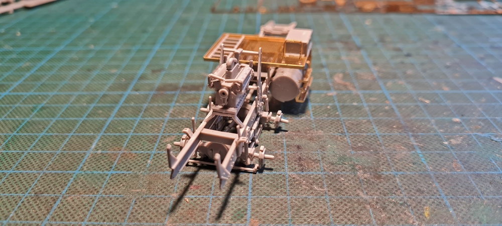

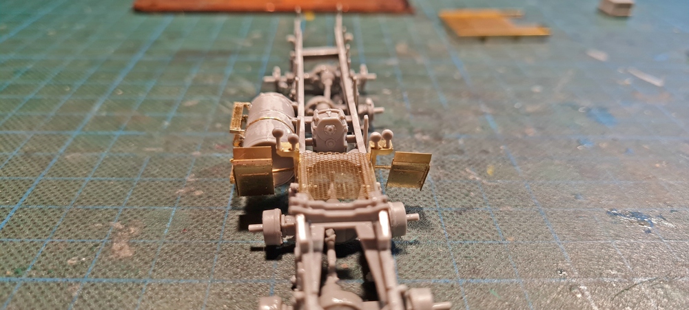

Nachdem ich nun mit dem Receiver so weit fertig bin, konnte es wieder etwas weiter gehen, anpassen und anbringen einiger Teile war nun angesagt. Zuerst das Gitter,vor der Sattelplatte, hier wurde, vorne in Fahrtrichtung, die Ecken und Kanten etwas bei geschliffen.

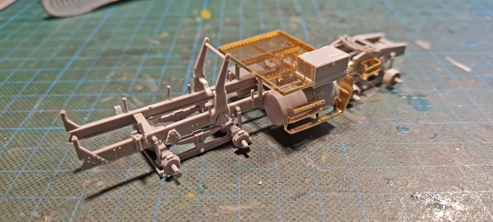

Nun passte auch das Gitter und wurde angebracht, dazu kamen dann auch gleich noch zwei der vier Scheinwerfer, die auf den Fenderhalterungen montiert sind.
Nun kamen noch die beiden äußeren Scheinwerfer dazu. Die äußeren Scheinwerfer hätte ich auch zur Seite drehen können, nur das habe ich zu spät gesehen, die Bauanleitung sagt hier, das es Rückleuchten sind, die klar rot, bzw. orange bemalt werden sollen, nur hat sich das beim betrachten von original Fotos, nicht bestätigt, da habe ich nur weiße gesehen.

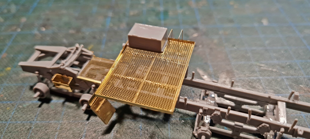

Nun wieder weiter am Gitterdeck, hier wurden noch zwei Haltestangen, angebracht, hauchdünne Messingteile, die ich eigentlich durch Messingdraht ersetzen wolle. Aber da sie Problemlos in die halte Löcher gingen wurden sie auch verklebt.

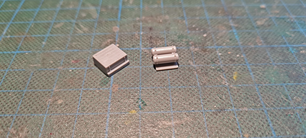

Dann wurde der Staukasten zusammen gebaut und in die Öffnung, des Gitters geklebt.

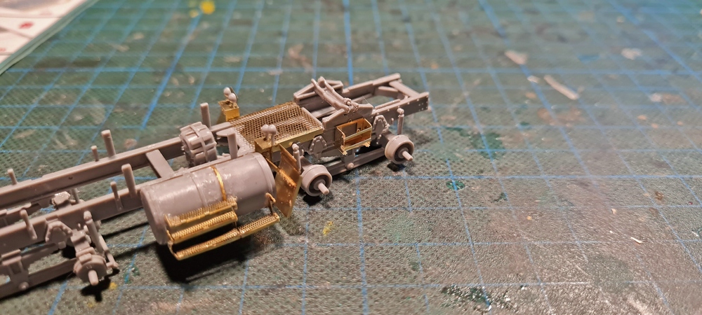

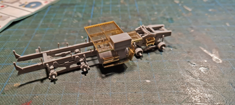

Nun wurden die beiden Staukisten, hinten zwischen den Rädern, unterhalb der Sattelplatte angebracht, eine links und eine rechts.
Zum Schluss, für gestern, wurde noch das Gitter, an seine Halterungen angeklebt.
So langsam wird es Zeit das Farbe ins spiel kommt und die Räder angebaut werden können, denn ich weiß so langsam nicht mehr wo ich das alles gefahrlos anfassen kann und die Farbe soll heute bei mir eintreffen, schauen wir mal, ob es stimmt, was die „schlaue Maschine" von DHL da meldet. :abhau:

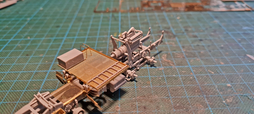

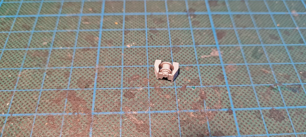

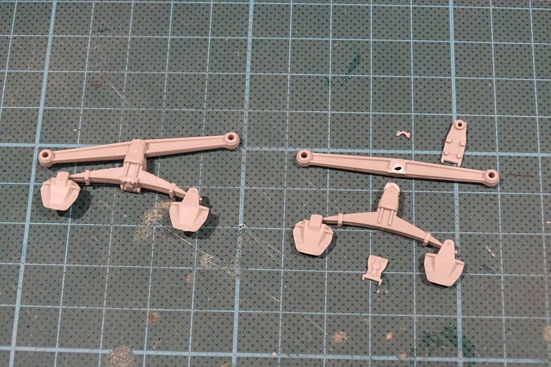

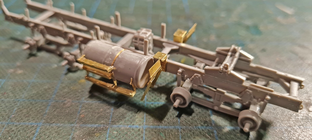

Gestern ging es dann aber erst mal mit ein paar Plastikteilen weiter, zuerst das Gestell, was hinter dem Motor, oben sitzt, vier Teile die ich liegend zusammen gebaut habe.
Als nächstes wurde die eigen Seilwinde des Fahrzeuges zusammen gebaut, auch fünf Teile.

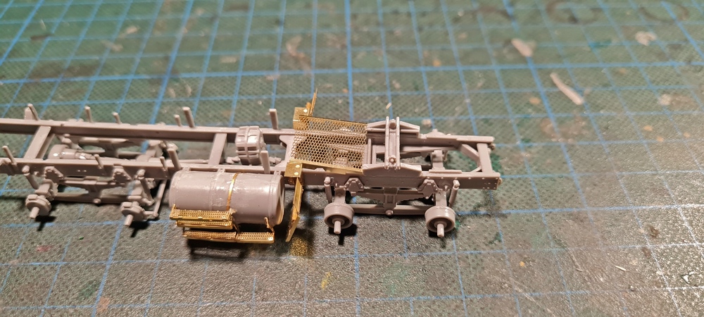

Anschließend noch die Drucklufttanks, an den Boden des Batteriekasten kleben und dann zusammen bauen.
Nun zuerst das Gestell am Fahrgestell anbringen.
Dann Winde und Batteriekasten am Fahrgestell verkleben.

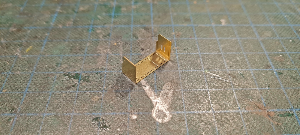

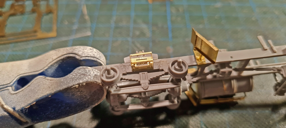

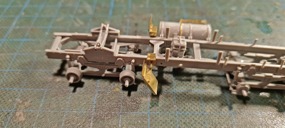

Nun zum Schluss noch eine Vorbereitungsarbeit für heute, als nächstes sollen dann die vorderen Kotflügel fertig gemacht werden.
Hier wurden nun die Teile für die alte Halterung entfernt...
… das wird dann durch PE-Teile ersetzt.

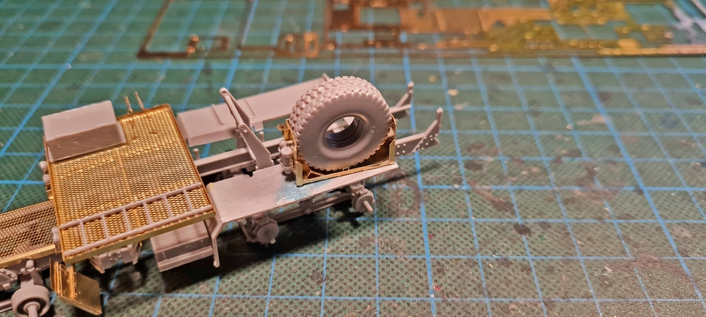

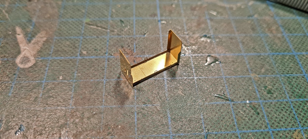

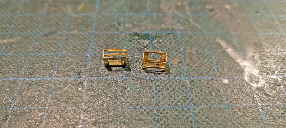

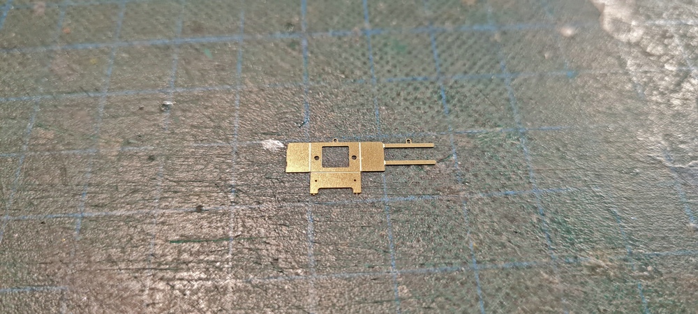

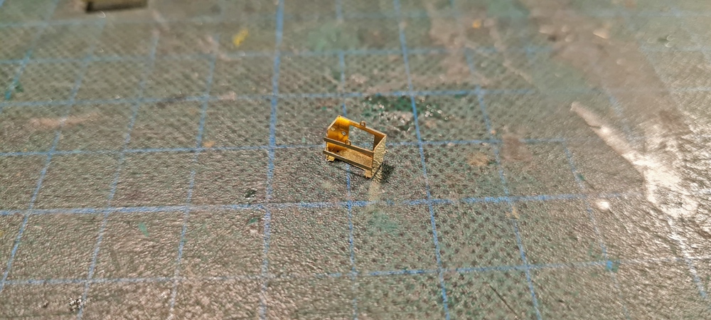

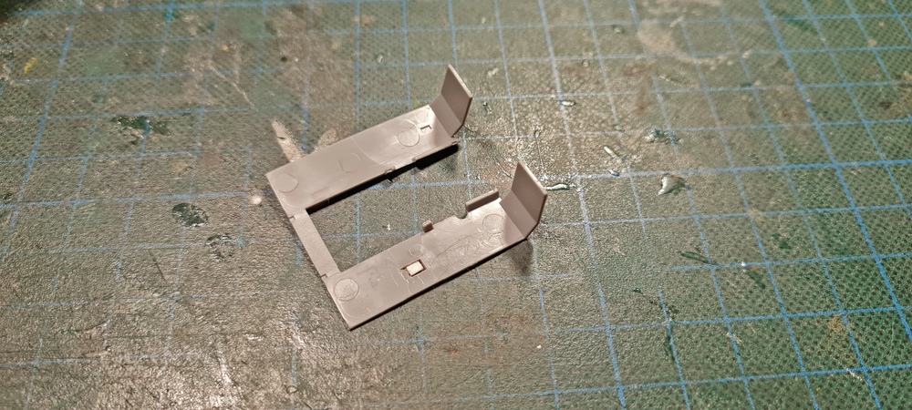

In der Zeit wo das nun aushärtete habe ich schon mal die neue Halterung gebogen, sie besteht aus einem einzigen Teil, noch. Man muss nur aufpassen in welcher Reihenfolge man das nun biegt.
Ich habe mit den beiden großen Seitenteilen angefangen, diese nach oben zu biegen.
Dann kamen die schmalen Kanten in der Mitte dran, danach dann die Kanten an der rechten Seite, gefolgt von der linken Seite.
Nun wurde noch ein kleiner Keil gebogen, auch nur ein Teil, welches in einem 45° Winkel gebogen und dann eingeklebt wurde.
Das sichert dann das Rad in der Halterung mit.
Später wird das Rad noch durch einen Gurt gesichert, der aber erst nach der Lackierung angebaut wird, siehe rot markiertes Teil im nächsten Bild.
Dann habe ich mit den Schleifarbeiten angefangen und auch gleich wieder aufgehört, da das GAP noch nicht ganz durch getrocknet war.
Aber es war nun schon flach genug für eine Aufstellprobe, ungefähr hier kommt das dann hin.
Und so wird es dann mal am Fahrzeug selber, aussehen.

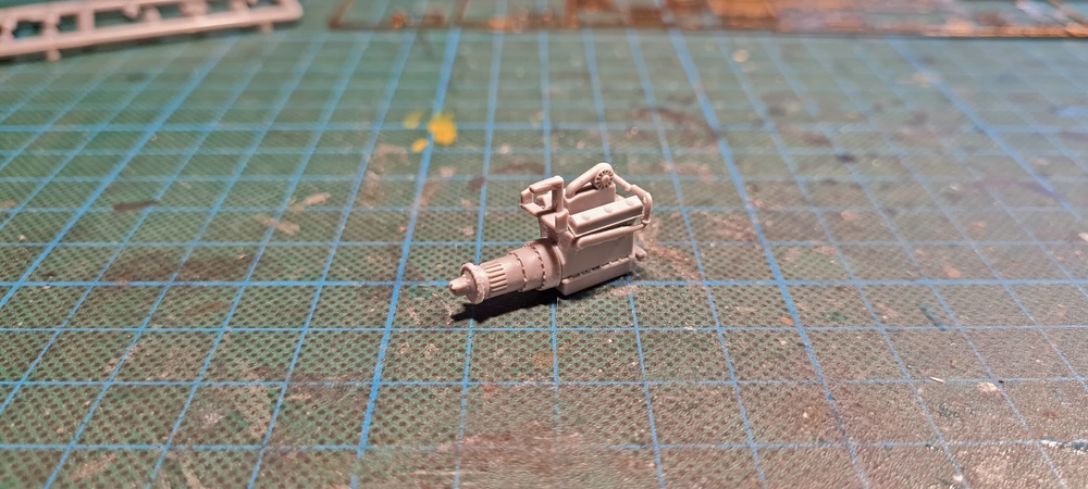

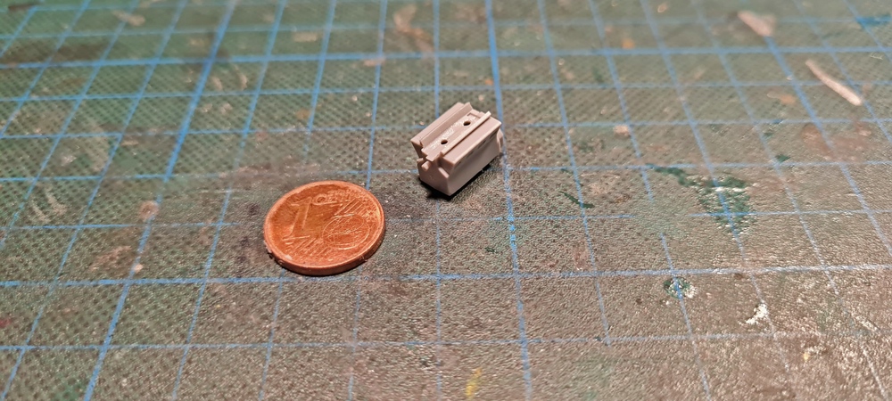

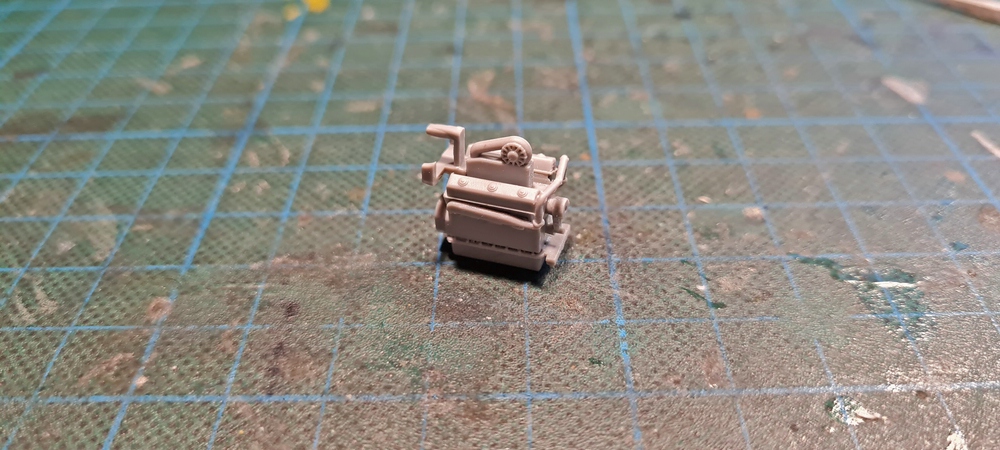

Ich habe dann doch, vor dem verschleifen der Kotflügel, den Motor vorgezogen, hier mal die Einzelteile, sie sind bis auf ein Teil, alle an einem Spritzling.

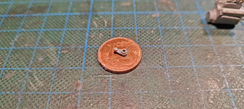

Mit den beiden Motorblockhälften habe ich angefangen, der Cent zeigt schon, das der Motor, hier im Modell kein Riese ist.
Nun wurden die beiden Auspuffkrümmer angebracht, gefolgt vom Turbolader.
Wer genau hinsieht erkennt das hier etwas fehlt, es gibt nämlich keine Verbindung zwischen den Krümmern und dem Turbo. Das wird aber so nicht bleiben, einen 1mm Rundstab habe ich mir schon raus gesucht, nur wie ich das dann genau mache, steht noch nicht so ganz fest.

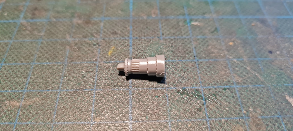

Das nächste Teil war dann die Riemenscheibe. Die vorne an den Block kam, der Fan folgt später, nach der Lackierung.
Nun die beiden Getriebeteile verkleben und das dann am Motor anbringen.
Zwischenzeitlich hatte ich auch den vorderen Motorträger am Fahrgestell angebaut.
So das nun auch einmal der Motor, zur Probe, platz nehmen durfte.
Eine gewisse Ähnlichkeit zum MAN 10 Tonner milgl 8x8 sind nicht zu übersehen. Nur sind diese beiden Fahrzeuge, auf Grund der unterschiedlichen Achskonzepte kaum mit einander vergleichbar.

Durch das Centstück erkennt man gut wie winzig das alles ist. Und nun mit Gesicht sieht man wie das ganze am Ende mal in etwa aussehen wird. In Navy-Blau weil U-Boot-Transporter oder Sky-Grau weil ein Spionagesatellit damit transportiert wird :S

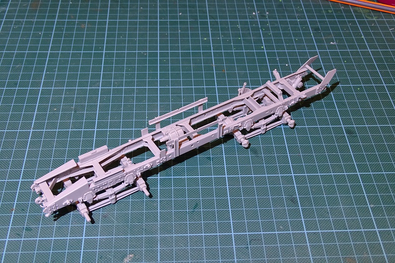

Heute Morgen gegen 03:30 Uhr :kaffee: vor der Frühschicht, begann ich den Rahmen mit seinen etlichen Querverstrebungen zusammen zu setzen, da ich nicht damit rechnete heute nochmal zum bauen zu kommen erwartete ich also nicht viel.
Am späten Nachmittag habe ich dann den Entschluss gefasst doch weiter zu bauen, ich habe einfach mal probehalber eine Aufhängung aus dem Gussast entfernt und mich an ihr versucht meine Vorstellungen umzusetzen. Da das recht fix und gut ging, waren die anderen drei auch gleich noch dran, alles ohne das Blut geflossen ist, denn ich dachte des öfteren mal, gleich rutscht das Messer ab :cracy:
Ob Trumpeter das bewusst so gestaltet hat, das man da ordentlich umbauen kann, weiß man nicht, aber ich war froh das es dann doch so einfach ging.
Somit wurden dann auch gleich die Achsen mit den Gelenkwellen zusammen gesetzt, die Aufnahmen wurden nur auf die Achsen eingeklickt, somit ist auch hier Bewegung drin. Fehlt eigentlich bloß noch der Umbau der Stoßdämpfer, das benötigte Material bestelle ich nachher oder morgen früh.
Anbei mal ein paar Bilder:
links fertig, rechts noch in Einzelteilen

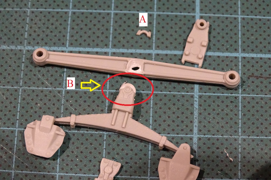

Hier mal näher aufgezeigt: Das kleine Teil (A) wird auf das Stück mit dem Kreis (B) gesetzt, positiver Aspekt dieser Form der Bauteiltrennung, somit sieht man nicht mehr das angebogene Stück Plastik, wo der Träger vorher noch dran war. Das nicht zu beschädigen war nicht möglich, obwohl von beschädigen hier auch nicht wirklich die Rede sein kann. Ist bissl blöde erklärt jetzt :pinch:
Hier ist gut zu sehen was ich meine:
Damit Ihr seht dass das auch wirklich beweglich ist, habe ich die Aufhängungen mal an den Rahmen gesteckt und hinten bzw vorne hoch gestellt.
Und hier nochmal auf ebener Fläche:
Somit war es das für heute erstmal :wink:
