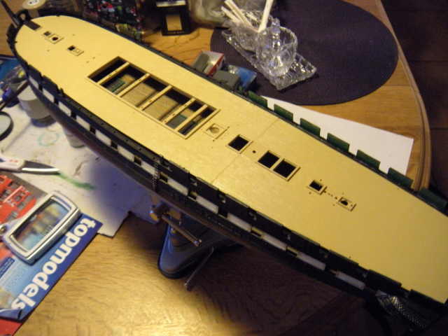

Ich hab hier nen paar Bilder vom Stand der Dinge:
Zuerst mal das Deck gefugt oder wie heißt das - kalfaltern?
Bitte nehmt Rücksicht, das habe ich das erste Mal gemacht und es ist kein Holz.
Die Fugen habe ich mit einem Bleistift gezogen.
So sieht das Unterwasserschif jetzt aus - der Grünspan bildet sich jetzt relativ gleichmäßig, wichtig scheint mir das man das Essig- Salzgemisch gleichmäßig aufträgt und in den Rändern die entstehenden Pfützen mit dem Pinsel abnimmt.
Hier nochmal der Gesamteindruck und das eingesetzte Oberdeck. Die drei Teile habe ich im Rumpf zusammengeklebt, über Nacht trocknen lassen, so das ich jetzt das Teil wieder herausnehmen kann und "beplanken". Natürlich muß erst verschliffen werden.
Die Passgenauigkeit ist relativ gut, was mich doch erstaunt hat.

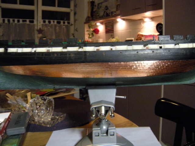

Hallo Jungens, ich weiß nicht wie euch das geht, aber ich habe das "zweite Seite Syndrom" - immer wenn ich etwas auf der anderen Seite eines Modells wiederholen muß, in diesem Falle die Kupferbeplankung, krieg ich ne Krise und muß mich zwingen es durchzuziehen, oh Mann oh Mann.
Na ja bin dabei:
Irgendwie sieht das auch ohne Grünspan gut aus - mein nächstes Modell werde ich "Fabrikneu" darstellen - Kupferfolie ist schon bestellt-
By the way, es gehen ca. 30m Folie für den Rumpf drauf.

sieht toll aus!
ich mag das Kupfer in dieser Art unter dem Schiff total, da braucht man nicht mehr altern, aber das würde hier nicht passen :) also Grünspane es mal an,

Sehr schön finde ich dein Deck. Die Fugen sehen klasse aus. Man kann sich gar nicht vorstellen das das nur Bleistifft ist :)

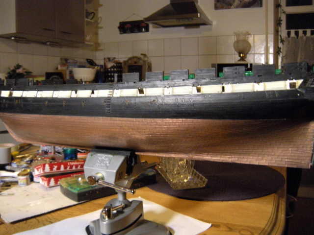

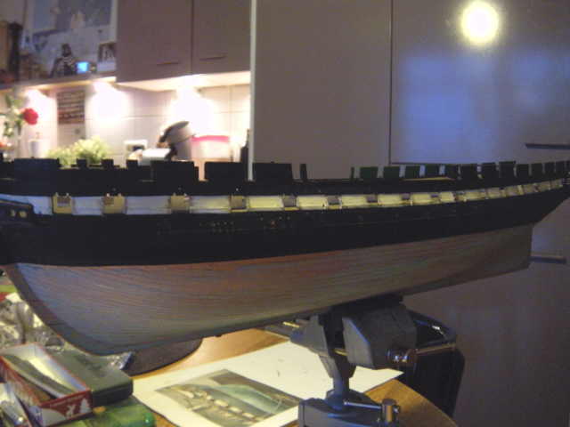

So, guten Abend zusammen,
Also der Grünspanrumpf gefiel mir nicht, 1. aus dem bereits genannten Grund, das man beim altern vorsichtig sein muß und leicht zu Übertreibungen neigt was das Gesamtbild am Ende trübt und 2. meine Recherchen im www. gezeigt haben das der Grünspan tatsächlich nur oberhalb der Wasserlinie zu finden ist. Die Kupferbeplankung wirkt mehr braun-schwarz als grün.
Also hab ich mir überlegt, das meine Metallpolitur von Autosol helfen könnte, da die zu polierenden Teile immer relativ schwarz werden und erst beim ausgiebigen abpolieren richtig glänzen was ich natürlich bei meinem Unterwasserschiff vermieden habe.
Der Nebeneffekt ist das die Politur auch konserviert. Jetzt bin ich mit dem Ergebnis zufrieden und hoffe das das so bleibt, bzw. sich nicht mehr maßgeblich verändert.
Mal sehen, hier die Bilder:
Bin hier richtig gespannt aus eure Meinung.

Kein Grünspan:-(, aber in echt ist es richtig algig, glaub's mir! Schau im Surprise-Film nach

auch schick aber ich habe noch einen tipp.
bei meiner kearsarge habe ich ja noch gar nichts unternommen in sachen unterwasserschiff-aging, da ich festgestellen musste, dass sich durch das anfassen und dran abeiten
auch so etwas wie patina einstellt. sieht an manchen stellen schon recht schick aus.
ob ich dann doch noch gruenspan zuechte, weiss ich jetzt noch nicht.
dennoch finde ich leichten gruenspann an den richtigen stellen immer noch unschlagbar!!!!!
