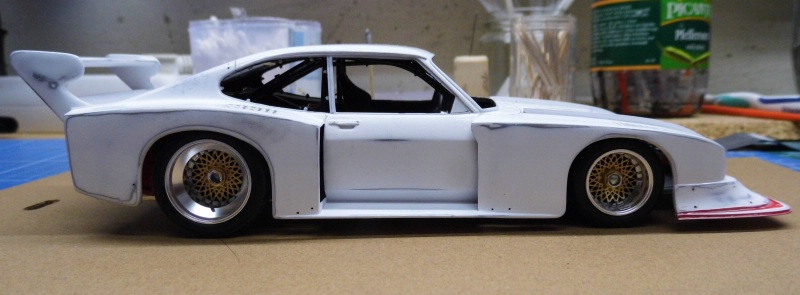

Mittwoch, 18. Dezember 2013, 10:10
Wirklich hervorragend, was du da auf die Räder stellst.
Sieht unglaublich realistisch aus!
viele Grüße
Ab jetzt mit eigenem Blog - Besuch auf eigene Gefahr :pc:
zu meinem Blog
Beiträge: 9 169
Donnerstag, 19. Dezember 2013, 09:19
viele Grüße
Jap Rainer - sieht sehr gut aus. Lese ja still und heimlich mit :rot: ;)
Die kleinen, aber feinen Überarbeitungen im "Kofferraum" machen schon einen großen Unterschied. Jetzt ist Leben drin :ok:

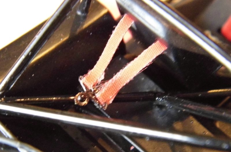

Donnerstag, 19. Dezember 2013, 17:37
Hi, :wink:
lese ja schon die ganze Zeit mit und finde den Bericht und den Bau sehr gut und sehr gelungen,... aber einen Kritikpunkt habe ich: die Gurte würde ich hinten anders befestigen, nicht so einfach an der Querstrebe, das geht mal gar nicht,... :(
lasse sie nach unten an die Karosserie gehen und befestige sie am Boden,...und auf die Schulterpolster würde ich noch ein Decal drauf machen,....
versteh mich nicht falsch, das soll kein Gemecker sein sondern nur ein Hinweis wie es sein sollte,.... ;)
Ich bleib aber weiter dabei und schau Dir zu,....
Schönen Gruß
Frank :wink:

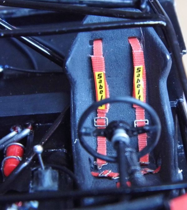

Samstag, 21. Dezember 2013, 14:44
Kleine Korrekturen
@Christian, Peter, Thomas, Dominik und Frank: so viel positives Feedback motiviert. Danke. :ok:
Interessant finde ich auch wer hier bisher so alles den Bau im Stillen mitverfolgt und sich so nach und nach outet. 8o
Freue mich über jeden Interessierten.
@Frank: Frank, Frank warum tust du mir das an? :heul:
Spaß beiseite, ich bin dankbar für jeden Hinweis od. Rat. Du hast natürlich recht, ich habe zunächst kein Bild gefunden auf denen ich genau erkenne konnte wie
die Gurte befestigt sind und ob hier ein Schriftzug vorhanden ist. Ich war mir nur sicher das diese an der Strebe befestigt sind.
Nach deinem "Gemecker" :abhau: habe ich dann nochmal das Bildmaterial durchgesehen.
hier die Vorlage:
und hier die Korrektur am Modell:
Mir gefällt es jetzt auch besser. Danke Frank.
Wie immer eure :pc: .
Gruß Boris :wink:

Top Boris, sieht prima aus! Wenn du jetzt noch die Sabelt-Schriftzüge mit mattem Klarlack überstreichst ist es perfekt.
Samstag, 21. Dezember 2013, 19:41
Hallo Boris, :wink:
na jetzt sieht's doch perfekt aus,.... :ok: :ok: wie Peter schon geschrieben hat, Klarlack auf die Sabelt Decals und ich kann beruhigt schlafen,...... :D
Schönen Gruß
Frank :wink:

@Peter u. Frank: Die Gurte wurden mit mattem Klarlack überzogen.

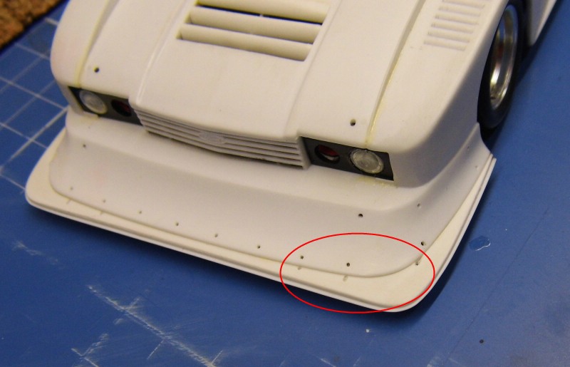

dann habe ich diverse Befestigungspunkte des Frontspoilers und der Karosserie neu angebracht und die Alten verschliffen, diese werde ich nach der Lackierung
und Anbringen der Decals entsprechend darstellen. Im Frontspoiler habe ich dann noch die Schlitze für die verstellbare Lippe angedeutet.

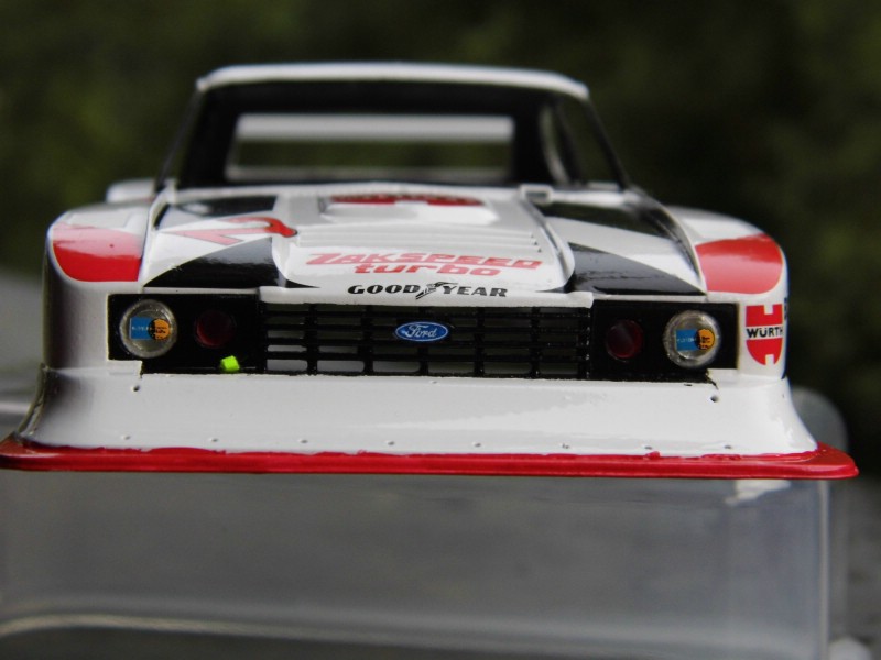

Sonntag, 23. März 2014, 20:08
I´ll be back!
damit keiner glaubt der Bau wäre :schlaf: , melde ich mich mit kleinen Fortschritten zurück.
Dank erstklassiger Hilfe eines Forum-Mitgliedes habe ich jetzt auch die fehlenden Decals bekommen.
In der Zwischenzeit hatte ich die Karo lackiert und eine Woche lang trocknen lassen, die Orangenhaut hatte ich zwischenzeitlich rauspoliert.
Ansonsten wurden von mir die Halterungen für die Außenspiegel angepasst, da hier der Winkel sonst nicht paßt.
Ich habe noch "Kühler" gebaut um diese hinter dem Kühlergrill andeuten zu können, damit man später nicht komplett durchschauen kann.

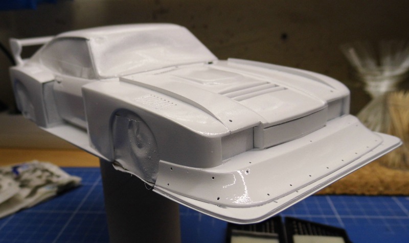

Und dann............ kam heute die mittlere Katastrophe. ;( :heul:
Ich wollte die beiden Roten Streifen am Frontspoiler mit der Airbrush lackieren, insbesondere wegen des
Unteren da hier beim Original des Wiederaufbaues nicht der Schwarze Streifen vorhanden ist.
Also abgeklebt was recht gut geklappt hat insbesondere was die Radien, Linienführung und Abstand anging aber nicht gründlich genug angedrückt
und das war das Ergebnis:
Hinzu kam noch das auf dem weißen Lack Fingerabdrücke und die Klebestellen des Tamiya-Klebebandes zurück blieben und diese nur sehr
schwer bis gar nicht zu entfernen waren.
Also habe ich alles nochmals abgeschliffen und bei der Gelegenheit noch etwas ausgebessert. Nun folgt demnächst eine komplette Neulackierung.
( Hoffentlich ohne Orangenhaut )
Ein kleines Detail habe ich noch geändert, die vorne angedeuteten Lüftungsöffnungen des Bausatzes ( siehe Markierung )
wurden entfernt da diese nicht bei meinen Vorbild vorhanden sind.
Während die Lackierung wieder Zeit zum trocknen brauchen wird, geht es dann mit dem Unterboden weiter.
Somit seit ihr wieder auf den neuesten Stand gebracht und das nächste Update wird hoffentlich nicht so lange auf sich warten lassen.
Gruß Boris :wink:

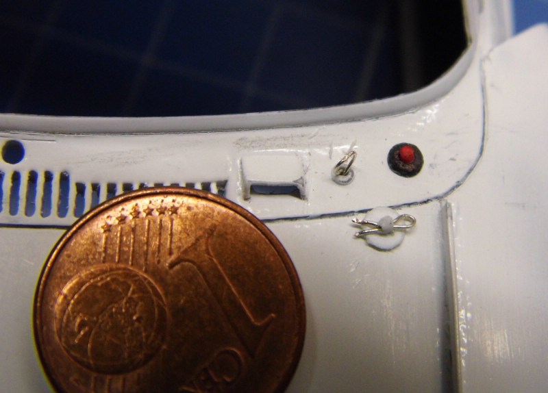

Auf dem Originalbild habe ich mal die Details markiert die ich am Modell umgesetzt habe, bzw. noch dabei bin diese fertigzustellen.

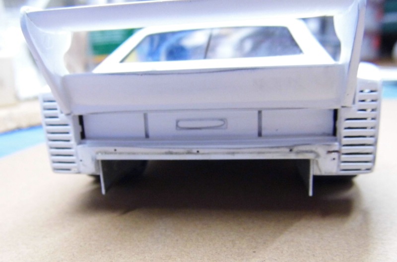

1.) An der Heckscheibe wurde die Mittelstrebe so wie die Umrandung angebracht und probeweise eingesetzt.
2.) Wie schon oben erwähnt wurde das Heck nochmal in Angriff genommen. Muss natürlich noch versäubert werden.
vorher:
nachher:

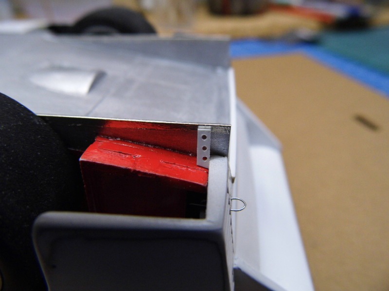

3.) Der Unterboden wurde vervollständigt. Auch hier ist noch Feintuning angesagt.
4.) Dann habe ich begonnen die Lippen plus Halterung am Diffusor umzusetzen.
5.) Nachgeholt wurde noch die Öffnung und die Abschleppöse am Heck. Nur provisorisch eingesetzt. Die Öse ist aus Gitarrensaite.

Jetzt aber zu meinem im wahrsten Sinne des Wortes kleinen Update.
Hier mal ein Übersicht des benötigten Materials: Rundstab außen 2,5 mm innen mit 0,9 mm Loch, 0,88 mm Rundstab, sehr dünnes Evergreen,0,25-0,3 mm Silberdraht,
Lochzange, Rundzange, 0,3, 0,5 u. 0,9mm Bohrer
Daraus habe ich dann einmal aus dem 0,88 mm Rundstab den Druckluftanschluss für den Wagenheber mit der Minibohrmaschine und einer Vierkantfeile gedreht.
Den Notaus und Unterbrecher aus Silberdraht sowie den beiden Rundstäben angefertigt. Und als letztes angefangen den ersten Schnellverschluß herzustellen. ( Davon brauche ich noch 5 :cracy: )
Für den Schnellverschluss habe ich mit der Lochzange aus dem dünnen Evergreen die runden Unterlegscheiben gestanzt ( ca. < 3 mm Durchmesser ),
dann wurde in das 0,88mm Rundprofil mit dem 0,3 mm Bohrer die Aufnahme für den Splint vorgebohrt und mit dem 0,5 mm Bohrer das endgültige Loch erstellt.
Anschließend den Silberdraht durchgefädelt und in Form gebracht. Hier das Ergebnis, alles nur provisorisch angebracht:
im einzelnen sieht da dann so aus:
und hier mal zum Angeben der ominöse 1 Cent Vergleich :lol: :
So, ich gehe jetzt in den Keller und mache die restlichen Schnellverschlüsse.

So nun aber zu den nähsten Fortschritten:
Nachdem die zweite Lackierung erfolgreich verlaufen ist und vier Wochen trocknen durfte, habe ich angefangen die Decals aufzubringen.
Die Decals stammen zum einen vom original Tamiya-Bogen und von Studio 27, da es zu meinem Vorbild keine passenden Decalbogen gibt.
Ich musste z.B. vorne am Kotflügel die Decals durch Ansetzen verlängern, sowie am hinteren den schwarzen Aufkleber aus zweit Teilen zusammen setzen
und eine rotes Decal wurde seitenverkehrt darunter angebracht. ( grüne Pfeile ). Leider habe ich keine Goodyear Aufkleber mit einem schwarzen Rand so das ich
vorne den Aufkleber nicht wie beim Original in die weiße Fläche laufen lassen kann. Die Scheibenumrahmung muss noch ausgebessert werden, genauso wie die rot
lackierte Frontschürze. Das Rot das etwas in den Frontspoiler geht sieht man später nicht mehr. da kommt noch das passende Decal drüber.
Die Scheinwerfer wurden eingebaut und mit passende Bilsteinaufkleber aus der Restekiste versehen, da mir die vorhandenen zu groß waren.
Als kleines Highlight habe ich die Abschleppschlaufe vorne mit Leukosil und Neongelb nachgebildet und die Auspuffblende aus Alublech eines Teelichts angebracht.
Die Decals sind natürlich noch nicht vollständig, aber ich wollte euch mal wieder ein Lebenszeichen geben, nicht das noch jemand auf die Idee kommt
ich hätte aufgegeben. ;)
Würde mich freuen wenn ich euch bei der Stange halten kann und der Bau weiterhin euer Interesse weckt.
Jetzt seid Ihr wieder gefragt.
Gruß Boris :wink:
