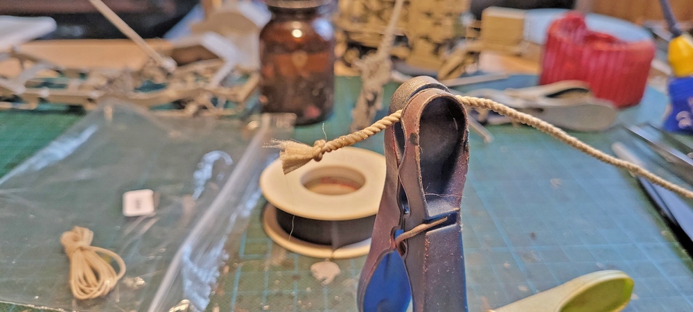

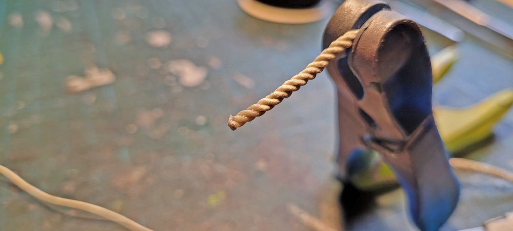

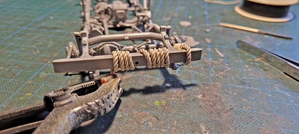

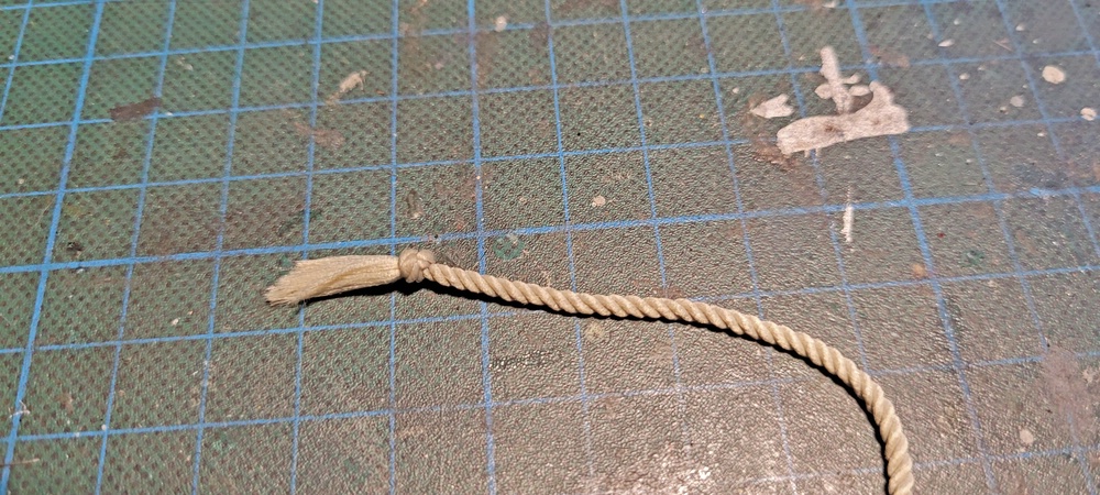

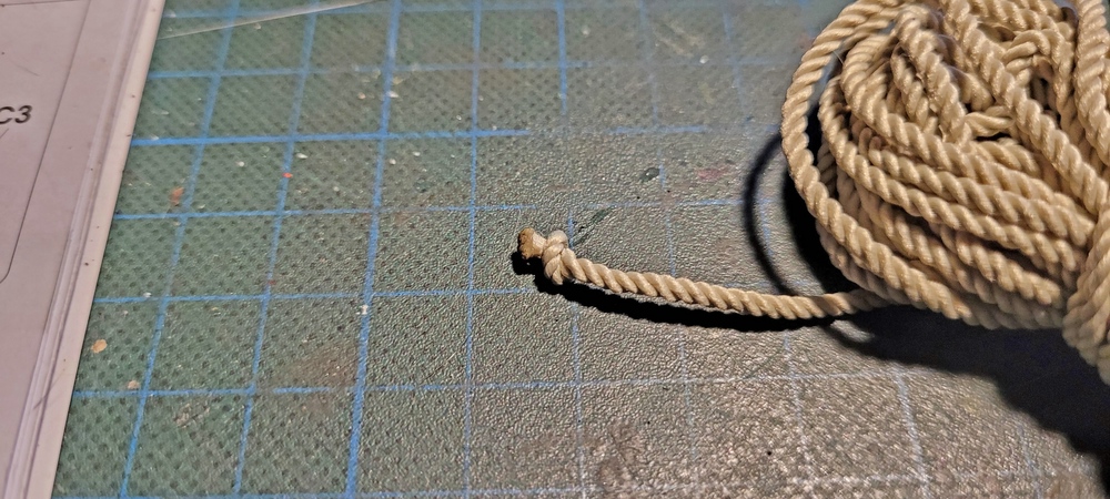

Eigentlich wollte ich gestern gar nichts machen, aber das Seil hat mir keine Ruhe gelassen und ein paar Tests damit wollte ich doch machen.
Und eines kann ich jetzt schon sagen, es brennt wie Teufel, die Fransen an der einen Seite waren in null Komma nichts weg. Das ging schneller als eine Zündschnur brennen darf.
Da heißt es schon sehr Vorsichtig sein, also zweiter Test, die Fransen an der anderen Seite, wurden mit Ethylacetat behandelt, aber gerade als ich das weiter testen wollte, kam ein alter Bekannter vorbei, den ich schon lange nicht mehr gesehen hatte und somit war der Test vorzeitig beendet.
Wie das dann ausgegangen ist erzähle ich euch Morgen, auch wenn die meisten der Schiffebauer das wohl schon wissen dürften, aber eigene Erfahrung ist halt durch nichts zu ersetzen.

Bei Morope fixiere ich immer die Enden mit Sekundenkleber. Also erst Kleber drauf, dann schneiden. So dröselt sich das Tau auch nicht auf.

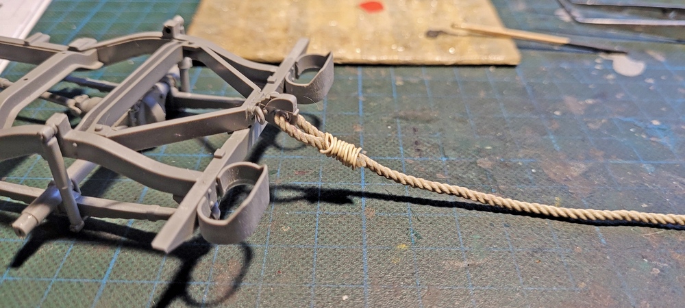

Ich denke auch das hier Sekundenkleber, das beste ist, was man nehmen kann, Ingo. Denn Ethylacetat war das nächste was ich probiert habe, wie reagiert das Tau darauf? So gesehen gar nicht, es erfolgte keine Verklebung, wie ich das vom Bausatzkunststoff gewöhnt bin. Sieht man an dem Stück was vor dem Knoten geblieben ist, sieht aus wie vorher und fühlt sich auch so an.

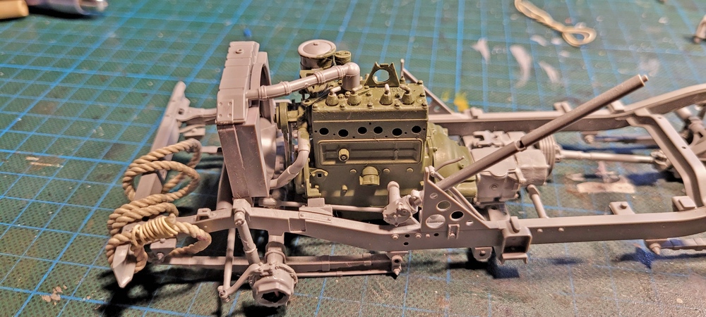

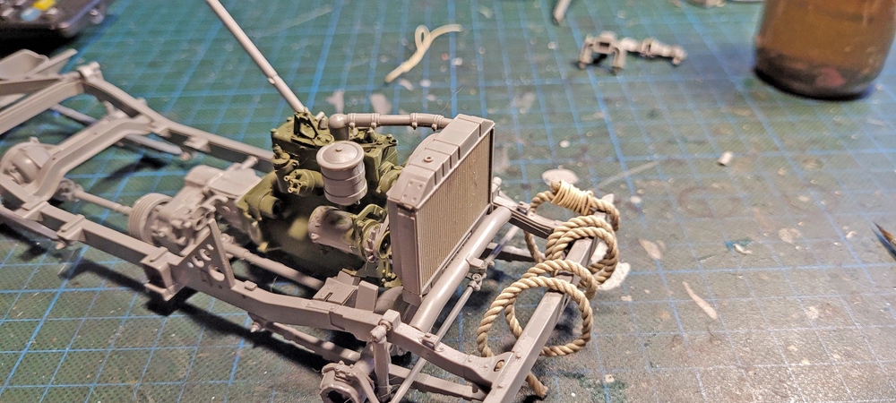

Hier kam dann nach dem Knoten ein Tropfen Sekunden Kleber drauf, dann ging es erst mal am Motor weiter.

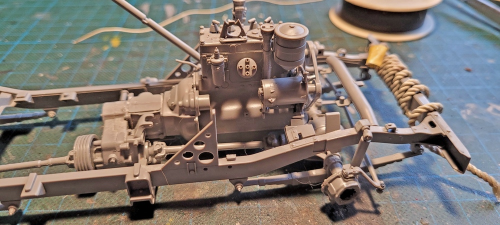

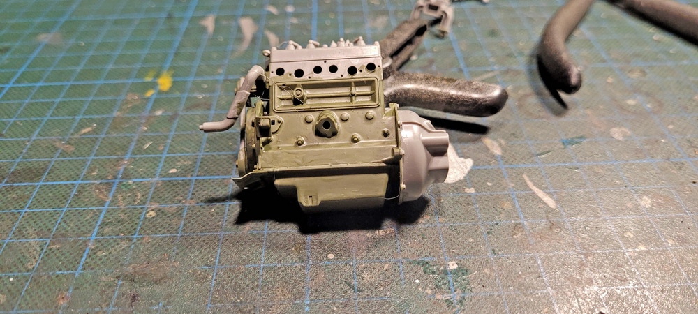

Zuerst die Wasserpumpe mit einem Teil des Kühlwasserkreislaufes.
Dann sollte eigentlich der Keilriemen, mit den Riemenscheiben angebracht werden, nur das wäre zu diesem Zeitpunkt falsch, da es auch noch nicht passt. Hier muss erst noch eine Abdeckung, an der auch die Lichtmaschine, so gar mit Halterung hängt, angeklebt werden.
Erst nach dem das montiert war passt auch das Riementeil, an den Motor.

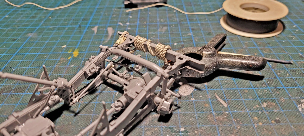

Nun wieder zum Seil, denn das passiert wenn man sich beim Abschneiden um ein paar Millimeter vertan hat, es spleißt in null Komma nichts auf.
Ich habe dann schnell die Klammer genommen, um das schlimmste zu verhindern, dann Sekundenkleber dazu.
So soll das eigentlich aussehen und ich merke das ich immer noch fähig bin neues zu lernen.
An der Abdeckung, am Motor vorne, sind auch die vorderen Motorhalter mit dran so das der Motor nun auch mal richtig eingesetzt werden kann und das Seil wurde schon mal um die Stoßstange gewickelt.
Der Motor passt gut, nur das mit dem Seil gefällt mir noch nicht, das mit dem Tape sieht blöd aus, irgendwie plump und unförmig. Also das Seil noch mal runter und das Tape kam wieder ab und wurde durch ein Stück graues Kabel ersetzt.
Das Kabel wurde mit Sekundenkleber gesichert und in die Anhänger Kupplung passt es auch. Das Seil ist 26cm lang, reicht also um einen Kollegen abzuschleppen, oder aus dem Graben zu ziehen.
Letztendlich wird es dann so an die Stoßstange kommen.
Die Klammer dient hier nur um das Seil, straff zu halten. Heute soll dann schon mal der Motor Farbe bekommen, das ist aber schon das Thema für Morgen.

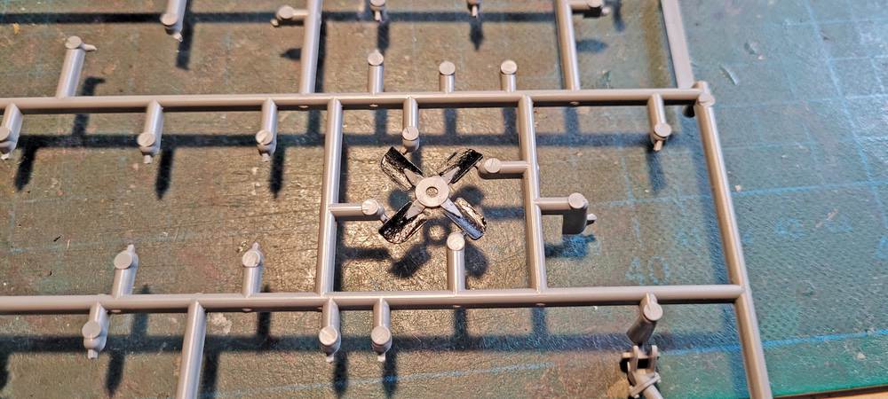

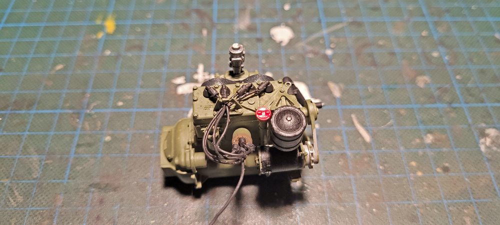

Mir ist aufgefallen , das du zwischen Generator und dessen Keilriemenscheibe das Lüfterrad nicht eingebaut hast . Gibt es dafür nen Grund ?
Als Zündkabel habe ich 0,6 mm Kabel aus dem Eisenbahnmodellbau verwendet und tatsächlich die zündkerzenstecker aufgebohrt - mit nem 0,2mm Bohrer . kabel vorsichtig abisoliert und das ganze minigefummel zusammengefügt. Auch habe ich den Zu u. Ablauf des Motoröls am Ölfilter dargestellt und noch einige Leitungen mehr verlegt .

Kay, das Lüfterrad kommt doch ganz Vorne dran, in den Raum zum Kühler hin. Oder hab ich dich da falsch verstanden :S ?

Moin , ja hast du ! Ich meine das Lüfterrad vom Generator .

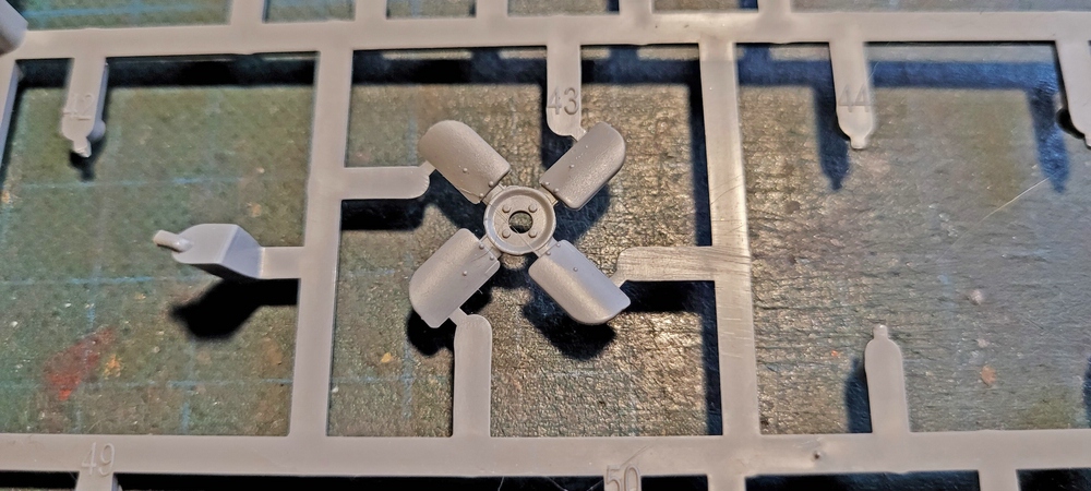

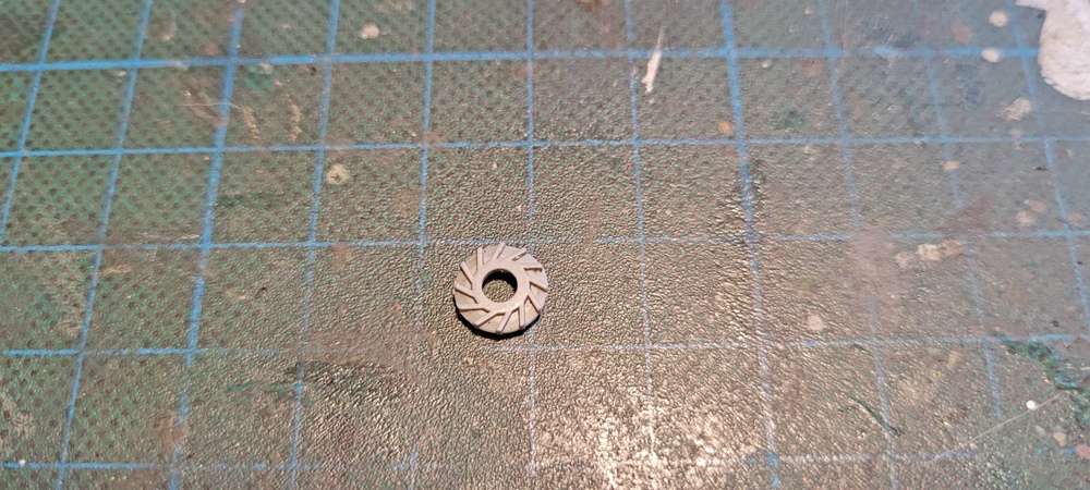

Ne ne Bernd, da hat Kay schon recht, das Lüfterrad der Lichtmaschine ist das hier.
Und das was du meinst, ist der Fan, das Teil hier. Das wird dann auch erst später bemalt.

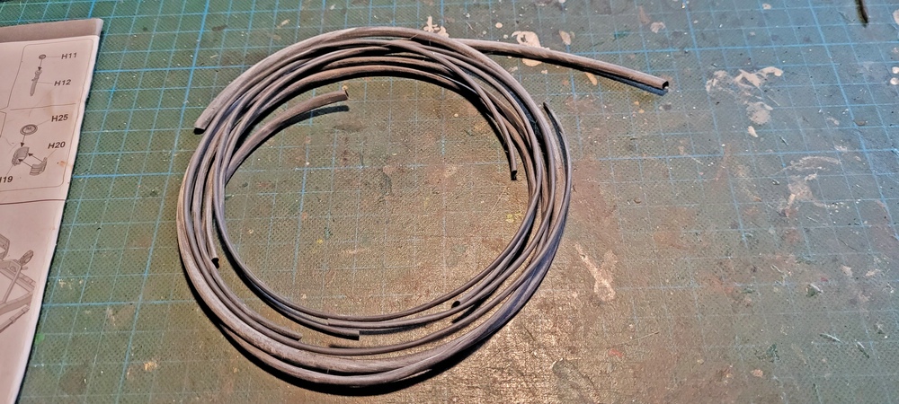

Nun erst mal ein Dankeschön an Ingo, die Schrumpfschläuche sind gekommen, da habe ich nun mal wieder einen Vorrat und brauche mir die Mühe mit dem Aufbohren der Stecker nicht machen, zumal ich diese kleinen Bohrer meistens schon kaputt habe, wenn ich sie aus der verpackung nehme.

Dieses Lüfterrad gehört übrigens hier hin, allerdings habe ich zu spät gesehen das ich es falsch herum angebracht habe, die Lüfterschaufeln sollten nicht nach vorne Zeigen, aber jetzt bleibt es so, ich reiße das nicht noch mal auseinander, Pasta!

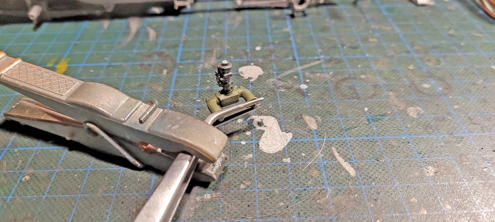

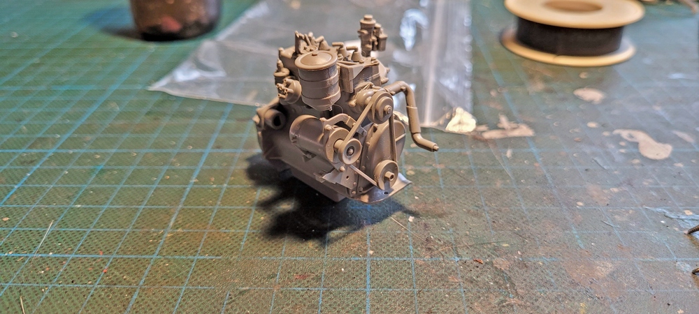

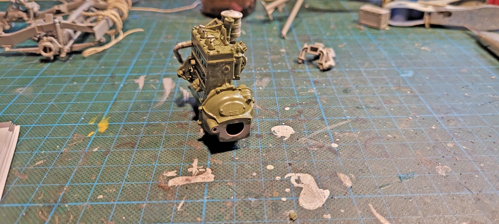

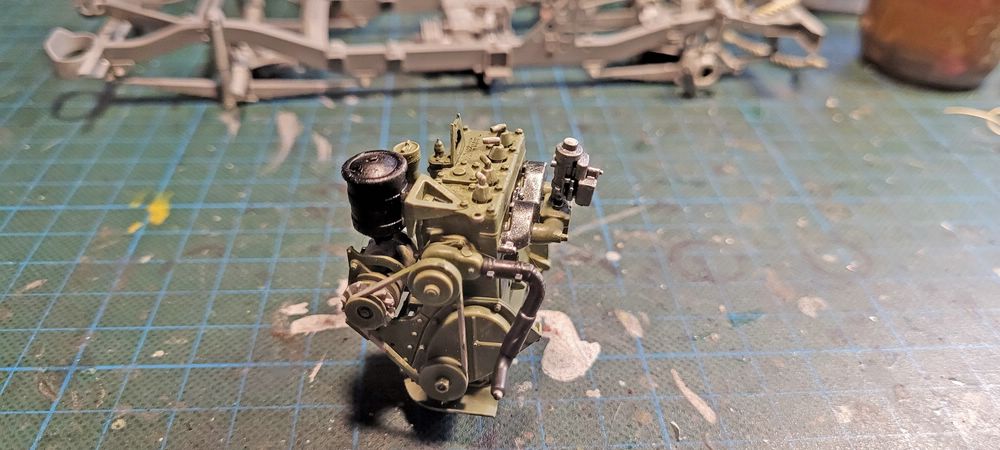

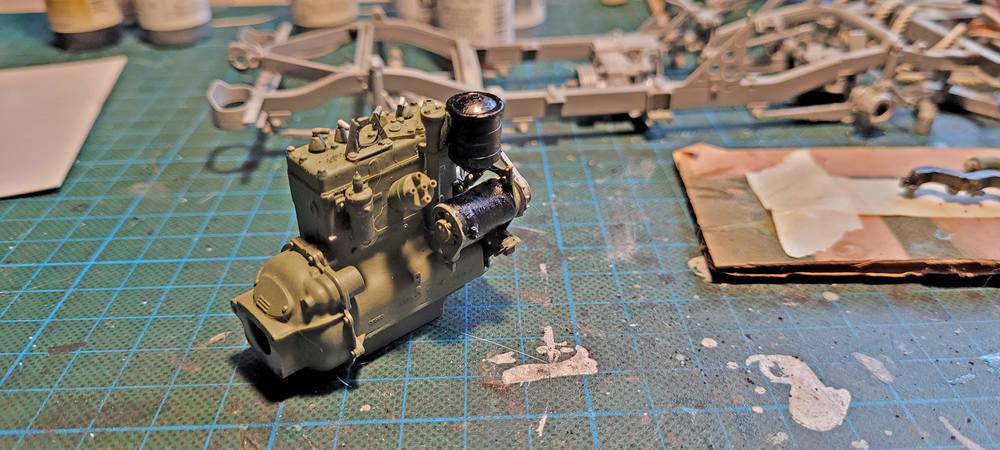

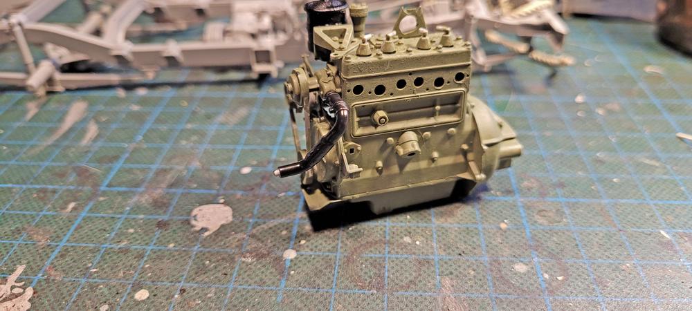

Gestern ging es dann erst mal mit der Farbe am Motor weiter, es ist übrigens US Dark Green, von Vallejo, 71.289. Es gibt hier auch eine ganze menge Farbvarianten bei den Originalen und etwas dunkler wird er später auch noch, durch die Alterung.
Dann habe ich die beiden Hauptteile des Kühlers zusammen gebaut, der Deckle ist nur aufgelegt, da das separat Lackiert werden soll.
Eine Stellprobe habe ich mir aber dennoch gegönnt, die Teile passen schon ohne Verklebung gut zu einander.
So kann ich dann hier heute weiter machen.

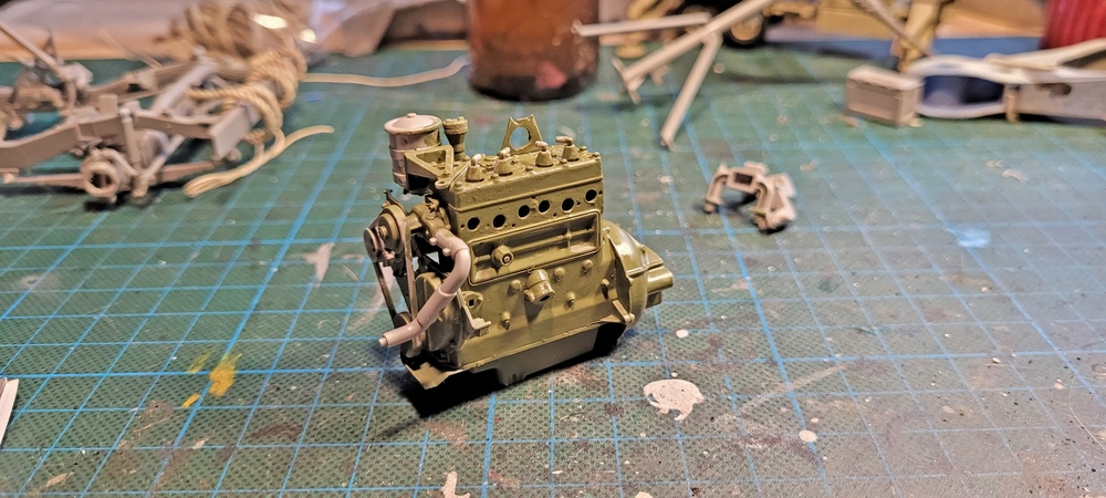

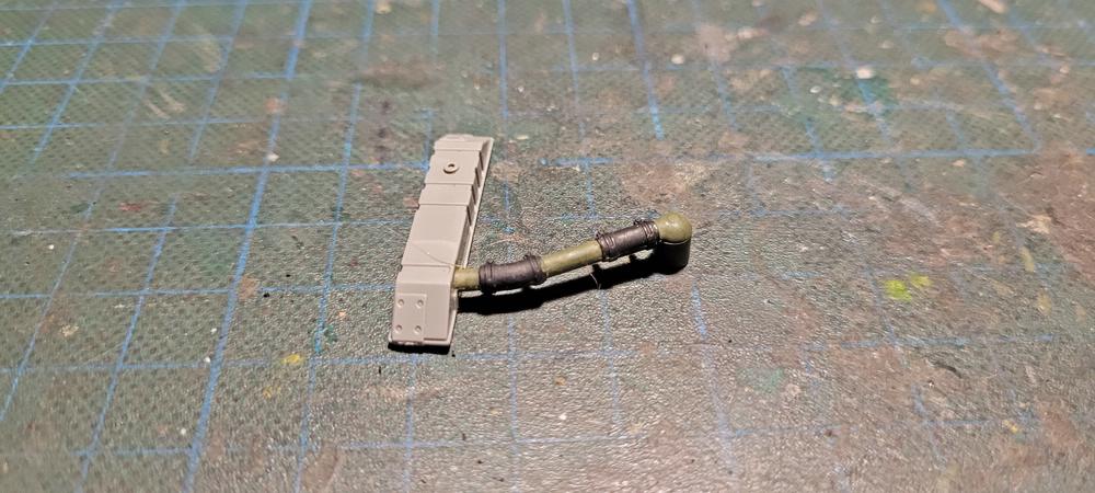

Das heißt jetzt ist Kleinkram bemalen, am und für den Motor angesagt. Zuerst mal hat der Krümmer Farbe bekommen. Das ist eine Mischung aus Vallejo Model Color Natur Stahl 70.864 und Schwarz Grau 70.862, aber nur sehr wenig.
Dann noch das Teil unterhalb des Krümmers, hier kam wieder US Dark Green Model Air 71.289 zum Einsatz.
Die Teile die da noch angebaut sind wurden in Natur Stahl 70.864 bemalt.

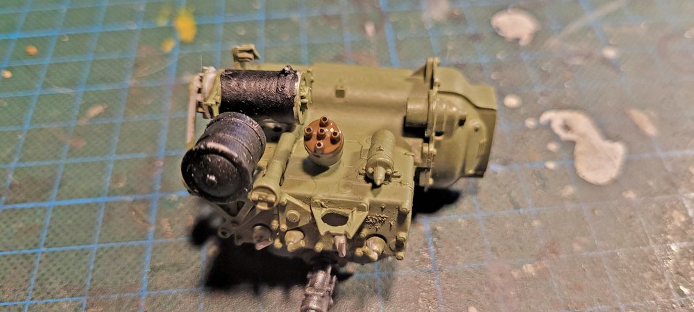

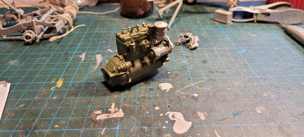

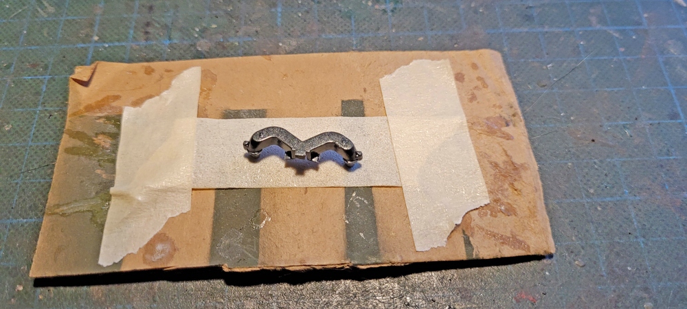

Gestern hatte ich aber einen schwarzen Tag, ganz im Sinne der Farbe Schwarz, einige Anbauteile wurden mit unterschiedlichen Schwarztönen bemalt und ich wusste schon gar nicht mehr wie zäh Revell email Farben sein kann, wenn sie etwas älter wird, siehe hier am Fan, Revell Seidenmatt Schwarz 302.
Auch weitere Teile wurden damit bemalt, wie die Lichtmaschine.
Heute morgen sah es aber doch ganz gut aus, auch wenn es nicht 100% glatt ist, aber das kann nun so bleiben.
Einige Schläuche wurden dann mit Vallejo Schwarz 71.057 bemalt.
Allerdings sollten die Vallejo Farben gut durch getrocknet sein sonst gibt es Abrieb, siehe rote Pfeile beim Anbau anderer Teile, wie dem Krümmer. Da werde ich heute noch mal nacharbeiten.

Es kommt noch mehr Farbe ins Spiel, schön :) . Bevor du am Anschlußrohr zum Kühlerdeckel hin das Mittelstück anmalst musst du noch den Anguss entfernen, Bernd. Das sieht im Moment nicht so wirklich Chic aus :(

Klar Bernd, das habe ich auch erst auf den Bildern gesehen das ich da noch was machen muss, aber danke für den Hinweis. :five:

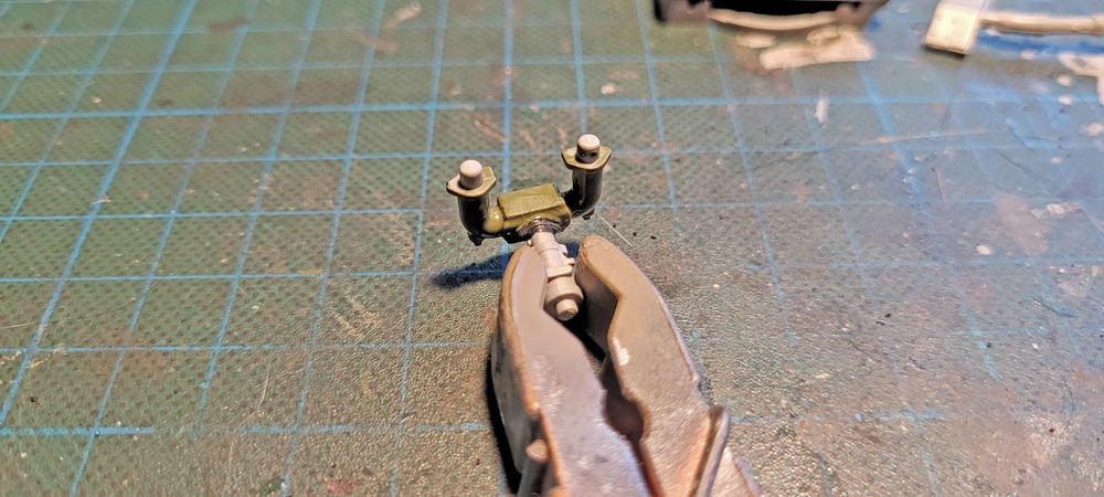

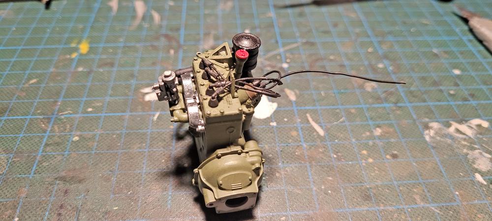

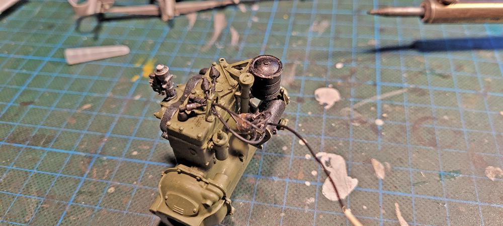

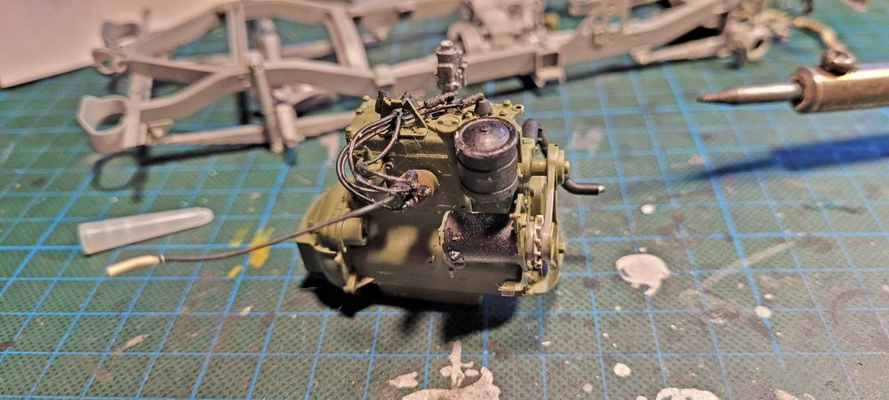

Gestern habe ich mir erst mal ein paar Zündkabel zu geschnitten und der Zündverteilerdeckel, bekam etwas schokobraune Farbe.
An den Filter und die Lichtmaschine muss ich auch noch mal ran. :bang:
Nun habe ich mich dem Kühlerdeckel gewidmet, bevor ich das vergesse, die Angüsse wurden verschliffen und auch die Trennnähte die sich da noch befunden haben. :motz:
Dann konnte das Rohr schon mal bemalt werden.

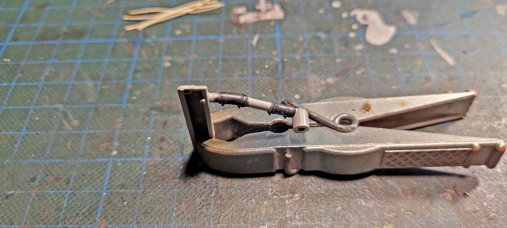

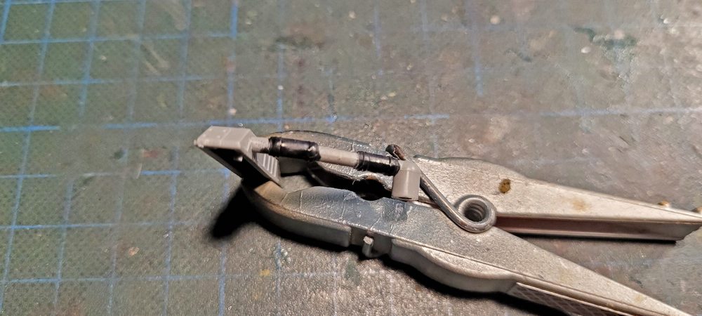

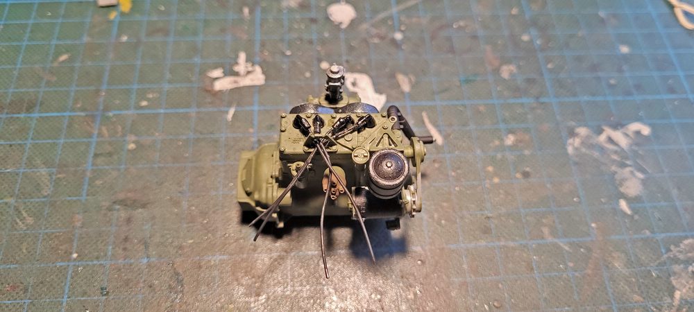

Als nächstes habe ich meinen alten Lötkolben raus gekramt und habe kurze Stück vom kleinsten Schrumpfschlauch an den Kabeln befestigt. Das habe ich in meine Pinzetten ein geklemmt und matt schwarz bemalt. Nur habe ich nur drei Pinzetten und zwei waren schon belegt, da habe ich mich daran erinnert, wie ich meine Kabel für meine Truckverbindungen gewickelt habe. Einfach eine Zahnstocher spalten und das Kabel da rein drücken.
Nun wurden die Kabel an den Zündkabelsteckern befestigt, allerdings mit je einem Tropfen Schmucksteinkleber, einfach nur zur Sicherheit.
Nach dem der Kleber hart war wurden die Stecker noch in Schwarz bemalt.
Das habe ich nun zur Seite gelegt, bzw. in Sicherheit gebracht, denn gestern flogen nicht nur Katzenhaare hier rum, sonder auch MKK hatte ihre 5 Minuten ist immer wieder, wie vom wilden Watz gebissen durchs Wohnzimmer gejagt, ohne Rücksicht auf Verluste.
Heute ist aber mal wieder Pause und es geht morgen weiter.

Soweit sogut :ok: . Das man auch einen Lötkolben nehmen kann hatte ich garnicht auf dem Schirm, ich kenne nur die Methode Heißluftgenläse :rot:
86
Sonntag, 13. November 2022, 08:19
Moin Bernd,
die Idee mit dem Schrumpfschlauch als Zündkerzenstecker sieht gut aus. Gefällt mir :ok:

Montag, 14. November 2022, 05:55
Moin allerseits,
Danke Bernd, Heißluftgebläse ist nicht immer optimal, oder gut, weil das meistens zu großflächig warm macht. Aber auch mit dem Lötkolben muss man aufpassen, ein Schaden ist schnell entstanden.
Danke Ingo, ja Schrumpfschläuche sind nicht nur zum isolieren da, hin und wieder kann man sie sogar für Hydraulikschläuche verwenden.
Danke Peter, ja das glaube ich dir und es gibt den Jeep auch noch größer, passend zu deinen Motorrädern, im Maßstab 1:6 von Dragon, guckst du hier bei Scalemates, oder gleich bei MBK, da gibt es ihn zum Kaufen, allerdings hat es der Preis durchaus in sich.
Danke Heiko, nun ja sagt das wer??? :grins: Das meiste war ja dabei und wenn schon mal da warum nicht auch nutzen, ein paar Kabel mehr werden es noch, aber das war es dann auch.
Willkommen an Bord Carsten, macht ja nichts, es ist ja auch nicht gerade Eisenbahngröße.

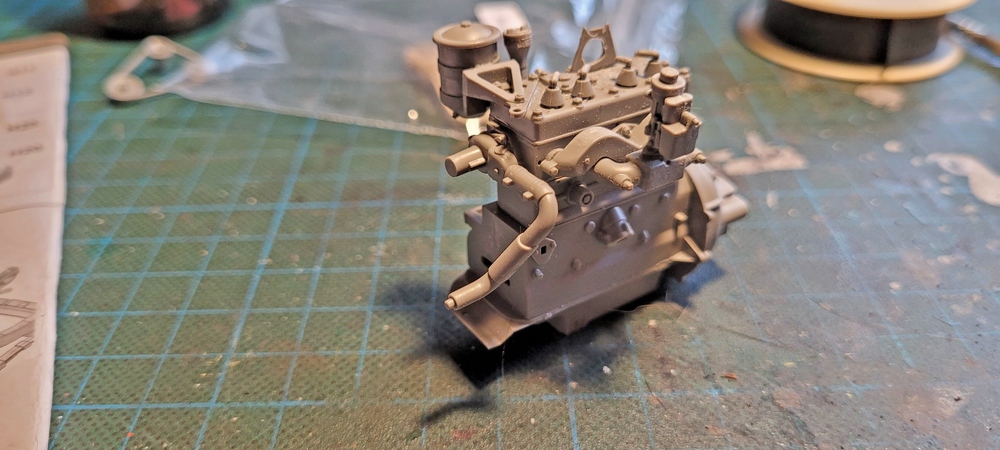

Gestern ist nicht wirklich viel passiert, die meiste Zeit habe ich mal gefaulenzt. Dann aber doch noch die Zündkabel mit dem Zündverteiler verbunden.
Hier war das Kabelschema schon eine große Hilfe, da man weiß wo die Kabel hin gehören. Nun noch ein paar Farbmacken ausbessern und den Deckel vom Öleinfüllstutzen in Rot lackiert.
Das war es nun erst mal, als nächstes wird es am Kühler weiter gehen.
