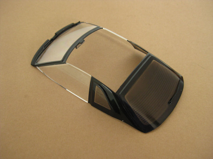

Heute abend gibt´s noch ein kleines Update, das Scheiben-Klarsichtteil ist fertig, komplett mit Rückspiegel und Scheibenwischern.
Zum erstem mal habe ich großflächig bei einem 1:24er die Scheibentönung von Tamiya benutzt, das Ergebnis ist ganz brauchbar:
Dankbarerweise liegen dem Bausatz schon fertig ausgestanzte Maskierfolienteile für die Scheiben bei. Zuerst wurden wie immer die Scheibenrahmen gemacht, dann folgte die Tönung mit Tamiya TS-71. Das Zeug darf nur hauchdünn aufgesprüht werden, weil sich sonst schnell unschöne Schlieren oder sogar Nasen bilden. Und Nachbessern geht bei einem Klarsichtteil ja schlecht. Deshalb habe ich den Großteil des Doseninhaltes erst mal nur zum Testen an Übungsteilen verbraucht :cracy: und dabei einen Trick ausprobiert, der meiner Meinung nach für eine gleichmäßigere Farbaufnahme sorgt: Vor dem Tönen habe ich die entsprechenden Stellen mit mattem Klarlack "vorgrundiert".

Sieht sehr sehr sauber aus. Macht was her so eine getönte Scheibe.
Is schon fein wenn eine passende Maskierfolie dabei ist (bei meinem jetzigen Projekt war keine dabei, total uncool) die erspart einem viel Arbeit und sieht einfach schöner aus.

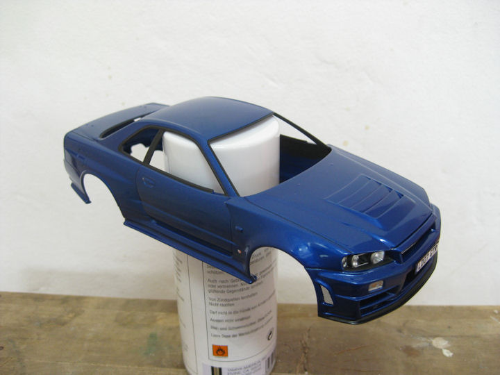

Richtig, der Wagen wird metallic blau, verwenden werde ich dafür Mica Blue von Tamiya:
Da ich bei uns nur draußen auf dem Balkon sprühen kann, warte ich noch auf besseres Wetter. Aber es gibt ja noch ein bisschen Kleinkram, mit dem ich mich in der Zwischenzeit beschäftigen kann...

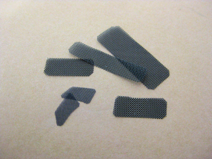

...und hier der besagte "Kleinkram"; Gitter ausgeschnitten, Frontscheinwerfer bemalt sowie Kennzeichen gestaltet und auf Fotokarton ausgedruckt:

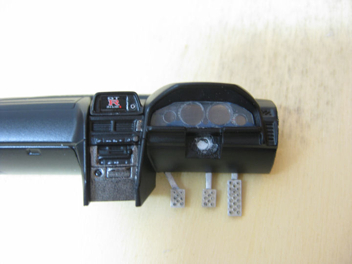

So, jetzt ist es passiert. Der Bausatz lag gerade mal eine Woche auf Halde, aus Zeitgründen kam ich nicht zum Weiterbauen. Dafür habe ich ein paar BBs von Kollegen angeschaut, die ihren Skyline mit LEDs ausgestattet haben. Das war ein Fehler, denn jetzt will ich auch sowas haben! :verrückt: Ich werde mich aber mit einfacher Elektrik ohne Schaltungen o. Ä, begnügen. Der Wagen soll Frontscheinwerfer, Rückleuchten und ein beleuchtetes Armaturenbrett erhalten.
Also, Armaturenbrett wieder ausgebaut, Lenkrad abgerupft:
Dann Löcher in die Rundinstrumente gebohrt...
und anschließend mit einem Stück Klarsichtfolie wieder verschlossen.
Hier kommt ein neues Instrumenten-Decal drauf, zum Glück habe ich mehrere. Dahinter wird als nächstes eine LED eingebaut.

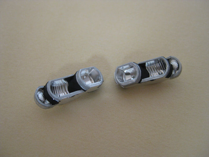

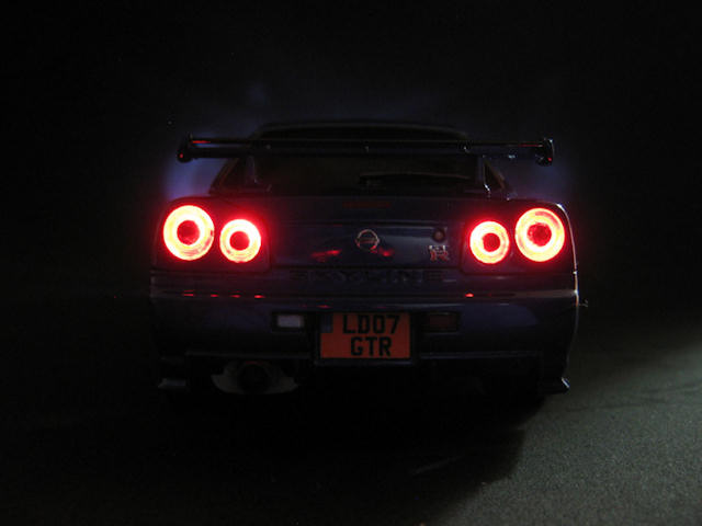

Als nächstes habe ich die Aufnahme für die LEDs an den Reflektoren vorbereitet. In die Frontscheinwerfer kommen 2mm LEDs , am Heck 3mm LEDs. Für die 3mm LEDs habe ich passende Fassungen angeklebt. Mit SMDs/ Lichtleiter könnte man da sicher noch ein detailliertes Ergebnis erreichen, aber ich will dafür nicht noch extra was dazukaufen und die LEDs habe ich sowieso im Fundus.
Alex
Sonntag, 28. Februar 2016, 19:58
Ach ja, die Beleuchtung, wenn man es einaml gesehen und selber umgesetzt hat, dann will man nie mehr ohne ein Modell bauen.

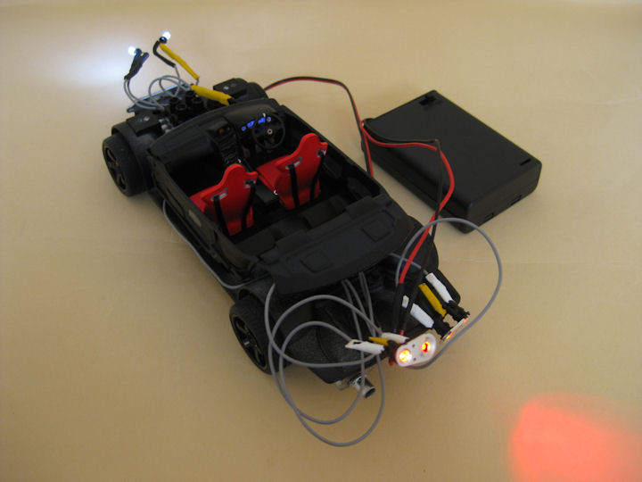

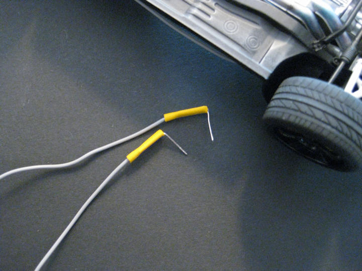

Tja, mir kam noch die Idee, dem Wagen einen Motor zu spendieren, allerdings ist es nur ein Vierzylinder :lol:
Tatsächlich habe ich die Lüsterklemme als Provisorium geplant für den Funktionstest, bevor ich alles verlöte. Aber das Teil passt da richtig gut rein. Leuchten tut auch alles....
Die Stromversorgung läuft über eine externe Batterie-Box. Momentan verläuft das Kabel an der Motor-Atrappe vorbei zum Unterboden. Mal schauen, ob ich das noch ein bisschen optimiert bekomme.

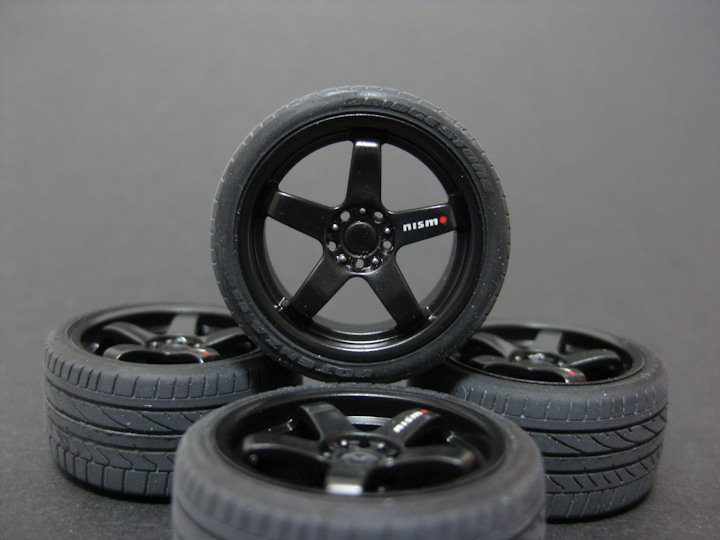

1. die silbergrauen Bremssättel waren mir doch zu langweilig, daher nochmal abmontiert und in neongelb umlackiert:
2. Das Silbern der Nismo-Decals wurde beseitigt, nachdem ich die Felgen nochmal mit Klarlack versiegelt habe, außerdem habe ich die Löcher zwischen den Radmuttern aufgebohrt:
Und so sieht das Ganze wieder montiert aus....
Alex

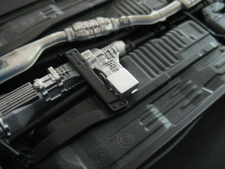

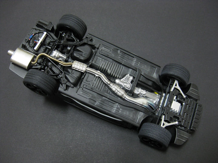

Bevor ich mich weiter mit der Verkabelung befasse, wollte ich zuerst den Unterboden soweit fertig gestalten. Die dunklen Flächen wurden mit dem Tamiya weathering Set trockengebürstet, die Alu-Teile (Getriebe etc.) bekamen ein dezentes Washing.
Am Abgasrohr habe ich zum ersten Mal versucht, Hitzeverfärbungen darzustellen. Dazu habe ich Vallejo Farben benutzt; mit Klarlack gemischt, damit sie transparent werden und in mehreren Schichten vorsichtig aufgepinselt.
Dasselbe am Schalldämpfer:
Alex

echt super feine und akkurate Arbeit. Das mit der Beleuchtung sieht richtig scharf aus, habe ich mir für meinen GT 500 auch schon überlegt.... es aber auf Grund mangelnder Elektronik Kenntnissen wieder verworfen. Deine Felgen sehn megacool aus und die Farbgestaltung am Auspuffkrümmer ebenfalls. Allerdings glaube ich nicht, dass die Abgastemperatur am Ende des letzten Schalldämpfers ausreicht eine solche Verfärbung hervorzurufen. Wenn das allerdings die unbehandelte Schweißnaht darstellt... Perfekt!
Hast Du die Reifen mit Schleifpapier bearbeitet? Super Ergebnis !

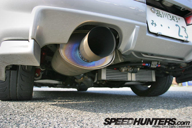

Der angelaufene Auspuff sieht sehr lässig aus wobei die verfärbung am Endtopf vielleicht wirklich ein bissi viel ist. Auch wenn es wie schon gesagt sehr lässig aussieht. Ebenfalls sehr schön ist das matt geschwärzte Endrohr. Die neon Akzente passen auch schön dazu.

Danke, Jungs :ok:
Mit dem Färben wollte ich einfach mal rumprobieren, was so möglich ist. Beim Schalldämpfer habe ich mich an einer Fotovorlage des Originals orientiert:
Alex

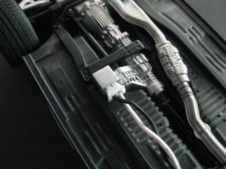

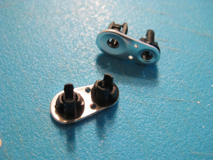

danke für das Kompliment, Ralf. Heute beschäftige ich mich mit der Stromversorgung. Eine passende Stelle für den Kontakt wäre am Unterboden neben dem Getriebe:
Die Buchse für einen Tamiya LED-Stecker passt genau rein, also...
...Verstrebung wieder entfernt und Löcher gebohrt...
... die Kabel zum "Verteiler" mit Kontakten ausgestattet (ich habe dafür die Beinchen von einer LED abgezwackt) und von oben durchgeschoben.
Die Buchse, inzwischen silber lackiert, von unten eingefädelt,
angepasst, Strebe wieder fixiert, fertig:
Und so sieht das ganze dann aus, wenn das Kabel zur Batterie-Box eingesteckt ist:
Und im "Off"-Mode fällt das silberne Kästchen auch nicht groß auf:

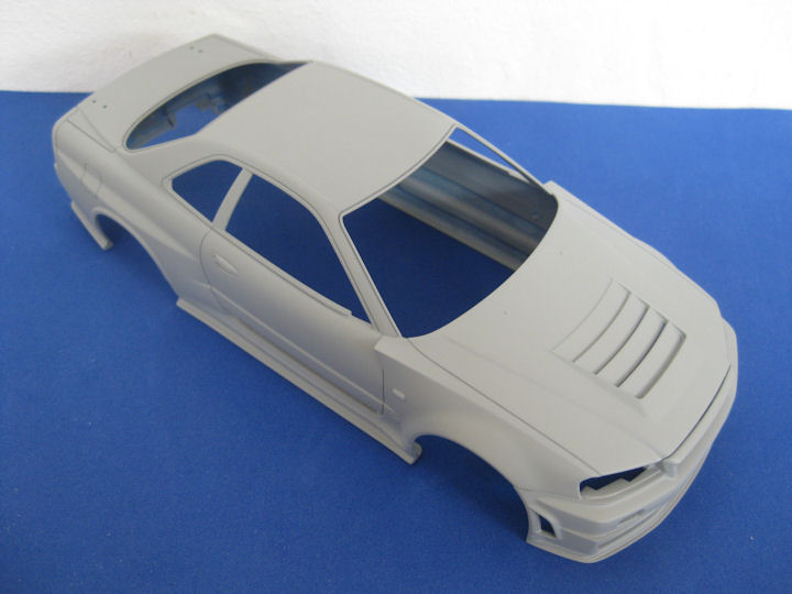

Samstag, 26. März 2016, 11:48

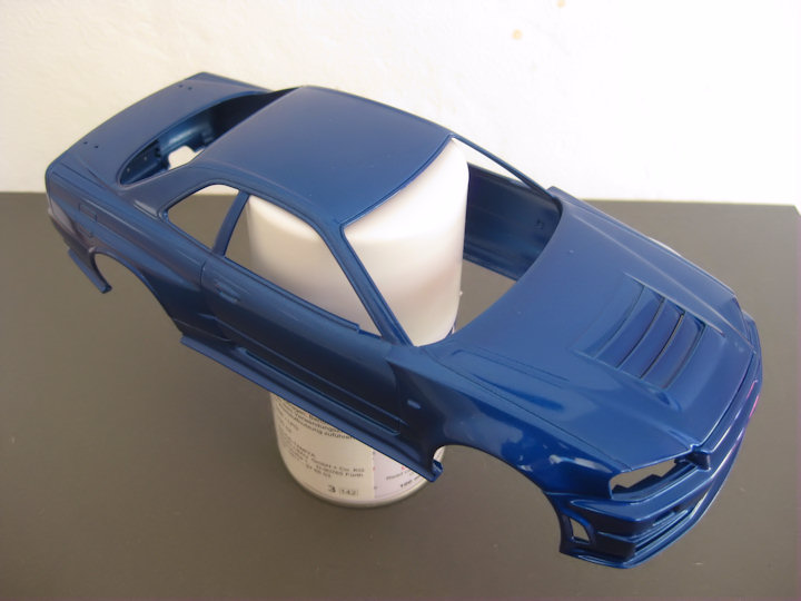

ein ultrakurzes Update, damit keiner denkt, das Projekt wäre eingeschlafen :D. Die Karosserie ist grundiert:
Zum Lackieren werde ich erst nach den Feiertagen kommen, also bis dahin und Frohe Ostern!

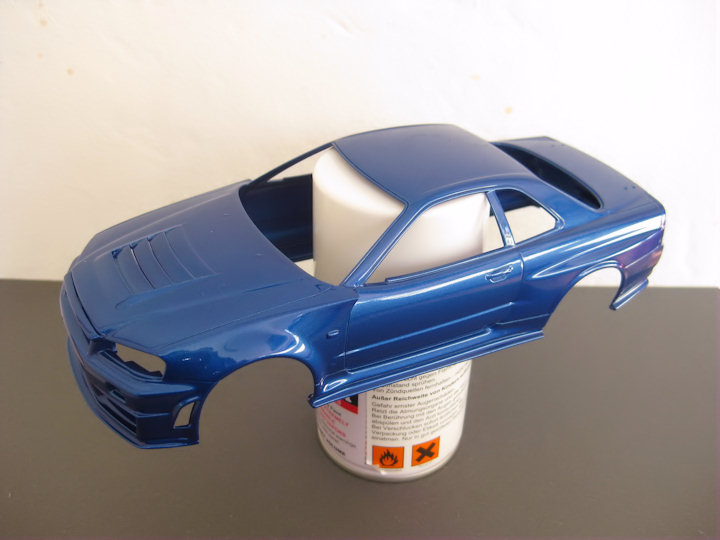

Dienstag, 19. April 2016, 20:00
Endlich, die Karosserie ist lackiert....
..und mit den ersten Details versehen:
Alex

Das liest sich hier so locker. Kannst du bitte kurz erklären , wie du die Scheibengummis auf der Karo geschwärzt hast. Insbesondere , wie wird die A-Säule so exakt abgeklebt. Oder ist das schwarze BMF-Folie ?
Ist jeder Fensterrahmen für sich geschwärzt oder geht das in einem Arbeitsgang?

Die Scheibengummis habe ich wie immer bei meinen Autos mit Revell Teerschwarz einfach aufgepinselt, genauso die schwarzen Bereiche an den Scheinwerfern. Stefan, der Lack ist TS-50 Mica Blue.
