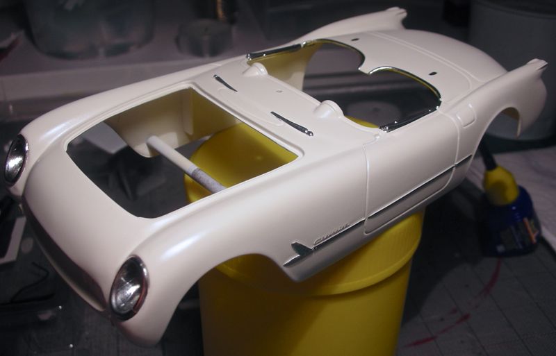

Hallo allerseits
Nach langer Pause geht es hier auch wieder weiter.

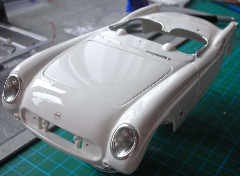

Die lackierte Karo erhielt die obligate BMF-Behandlung und die ersten Decals wurden aufgezogen.
Das war's aber schon wieder für heute.
Gruss. Dani
Sonntag, 8. September 2013, 12:42
Hallo zusammen

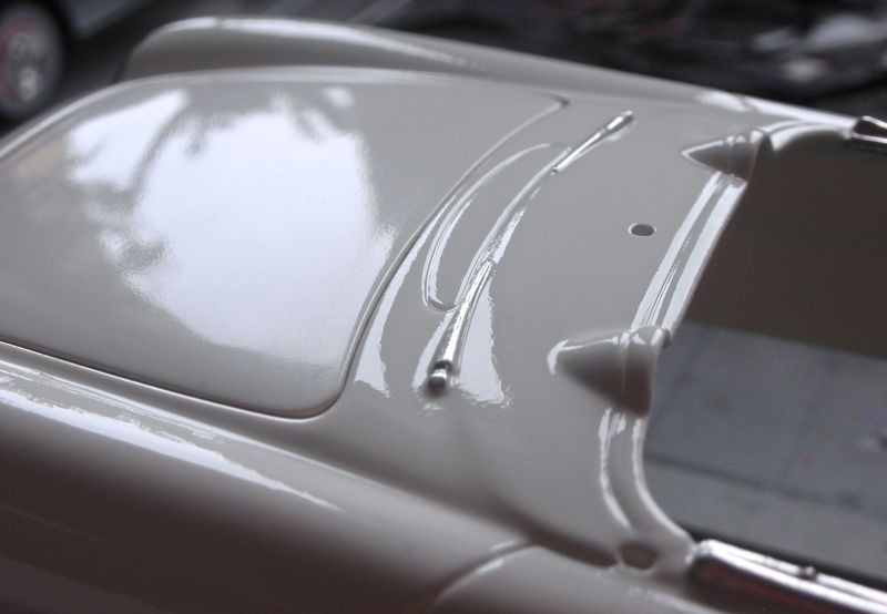

BMF und Klarlack sind erledigt.
Mit dem Ergebnis bin ich sehr zufrieden. WIe man sieht, noch eine leichte Orangenhaut, welche aber auspoliert wird.

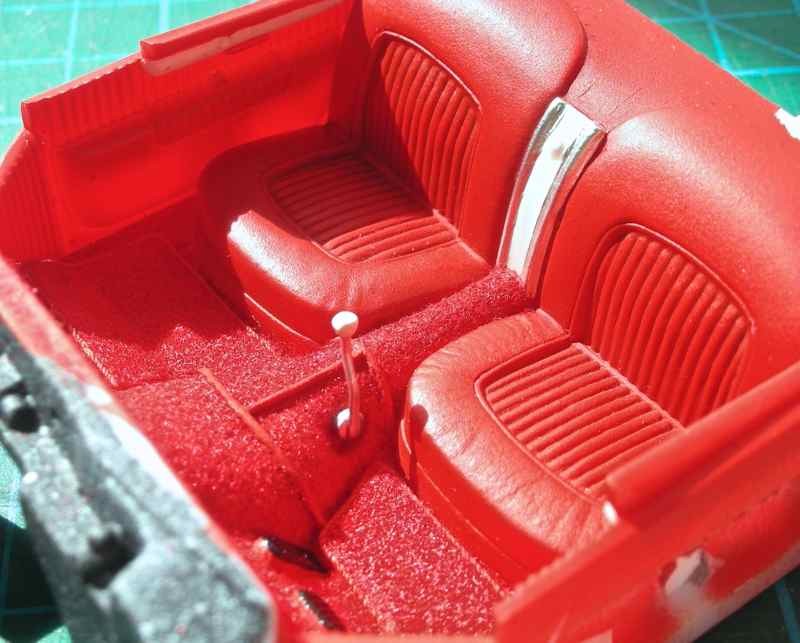

Nun zum Innenraum
Die verschiedenen Teile bekamen Ihre Grundfarbe in rot matt oder Polo weiss.
als nächstes folgt die BMF Behandlung aller Chromteile.
Gruss. Dani

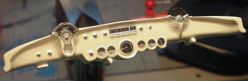

Für das Armaturenbrett lagen Decals bei ich ich nun aufgezogen habe.
Dank der Prägungen bekommen die Decals einen leichten 3D-Effekt.

Howdy Dani :wink: ,
waren die Falten in den Sitzen schon drin, oder hast Du sie nachträglich eingearbeitet ? Lackierung und BMF sind sehr sauber :ok:
So long
Matze
Sonntag, 8. September 2013, 18:00
Hallo Matze
Die Falten waren schon drin. Ein schönes Detail, was mir sehr gefällt.
Für heute gibts nochmals ein Miniupdate.

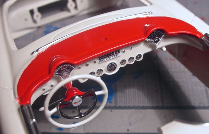

Das Armaturenbrett ist fertig. Nach den Decals wurde es nochmals mit Klarlack überzogen und mit Chromfarbe die Knöpfe ergänzt:
Die beiden setlichen Türinnenwände wurden mit der weissen Leiste ergänzt und danach mit Speiseöl für den seidenglanz behandelt.
Danach noch ein wenig Chrom für die Knöpfe und das war's schon wieder:

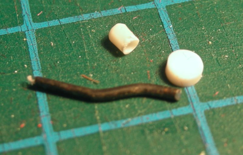

Den Ganghebel habe ich selber hergestellt. Einfach ein Stück Silberdraht in Weissleim tunken, warten bis der Leim trocken ist und noch weiss färben.
Den Hupenring habe ich soweit möglich in der Dicke reduziert und ebenfalls mit Allcald Chrome lackiert.

Weiter geht es mit dem Innenraum.
Die Tachos wurden mittels eines Tropfen Kristal Clear noch etwas räumlicher gestaltet:
Der Innenraum wurde beflockt und zwischen den Sitzen wurde die Farbe der Karo integriert. Wie beim Original läuft hier das Karoblech durch, eingerahmt von Chromzierleisten:
Das war's schon wieder für heute ABend.
Grüsse. Dani

Auch heute Abend gibt's ein kleines Update.
Der Innenraum nimmt langsam finale Gestalt an.

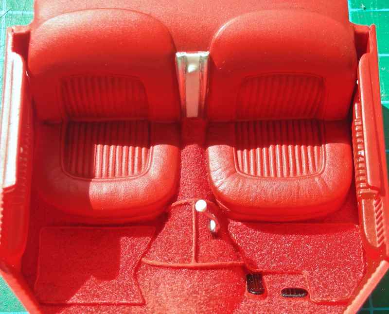

Die Sitze habe ich ebenfalls mit Speiseöl für einen seidenmatten Glanz behandelt.
Die Teppichfalze sind mit einem dünnen Garn (rot eingefärbt) dargestellt und den kleinen Teppich auf der Fahrerseite habe ich mit einem Stück Plastiksheet und etwas Flocking gemacht.
Es grüsst :party:
Dani

Howdy Dani :wink: ,
ich gehe bislang immer den umgekehrten Weg. Ich lackiere alles glänzend, um dann mit klarem Mattlack zu einem "ledernen" Ergebnis zu kommen. Ich werde Deinen Weg aber sicher irgendwann mal probieren, wenn ich matte Lacke habe.
Es mag täuschen, oder dem Blitzlicht geschuldet sein, aber die Armlehne der Seitenverkleidung glänzt ganz schön ?! :nixweis:
So long
Matze
Donnerstag, 12. September 2013, 18:42
Howdy Matze
An der Ölmethode werde ich festhalten, weil sie für mich entscheidende Vorteile bringt.
Eine geölte Oberfläche:
- wirkt sehr lederähnlich
- der Glanzgrad individuell gesteuert werden kann
- mind. 1 Lackiergang erspart bleibt
- sehr günstig ist (mattfarbe und Öl)
Die Seitenwand habe ich einfach mit einem trockenen Wattestäbchen nachpoliert und dadurch den Glanz reduziert.
Probier's einfach mal aus. Du wirst begeistert sein :P
Gruss. Dani

Alles letztes Element für den Innenraum war der Schalthebel noch zu konstruieren, da sich das Originalteil vom Bausatz irgendwohin verdünnerisiert hat.
Ich habe im WEB kein Bild gefunden, das mir den Schalthebel als ganzes gezeigt hat. Daher habe ich hier improvisiert.
Er besteht aus drei Teilen:
1 Stk. Draht zurechtgebogen, 1 Stk. Gussast als flache Scheibe zurechtgeschnitten und ein Stk. Gussast inkl. Bohrung für den Draht, welches dann als Schaltknauf dienen soll.
Die drei Teile zusammengeklebt
Mit etwas Wiessleim habe ich die Stelle um den Drehtpunkt noch etwas "modelliert".
Das ganze bekam dann Chrom und Weiss als Farbe und wurde im nun fertigen Innenraum verbaut:
