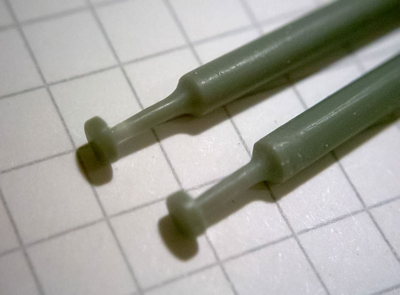

Liebe Bastelgemeinde,
da im jeden Daytona Motorraum zu finden, habe ich mal die FIAMM - Fanfaren aus Gußästen nachgebastelt. Die Hörner mit dem Dremel gedrechselt und mit 0,2er Messingblech verbunden. Hier die Bilder:
Archiviert in kleinen Döschen sammelt sich immer mehr Detail- und Frickelkrempel an.
Bis dahin mit Fanfarengetöse
Günter

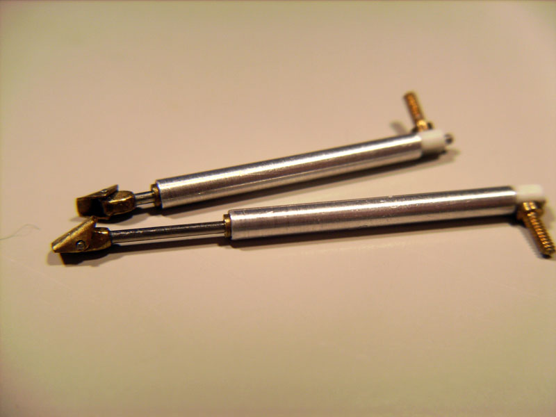

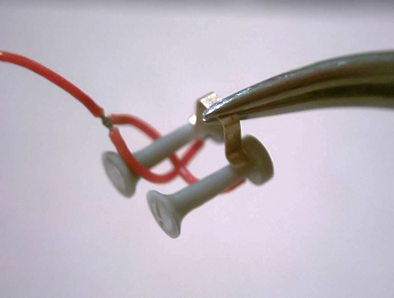

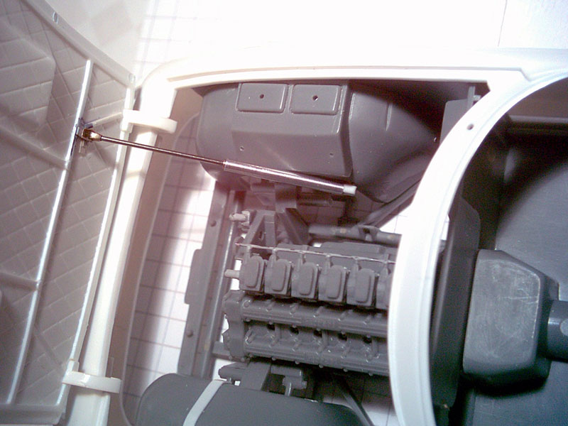

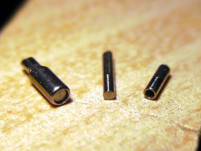

Liebe Klebe- und Klebersüchtige,

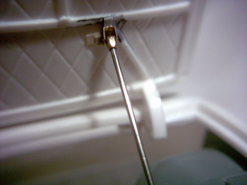

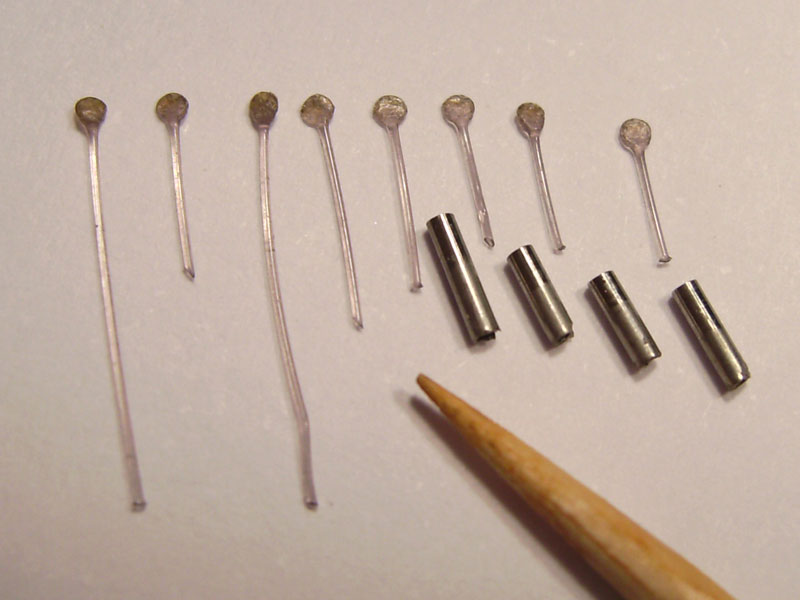

nach mehreren glücklosen Versuchen kommt hier nun der ultimative Motorhaubendämpfer.
Der Zylinder besteht aus einem 2mm Alurohr mit passendem Einsatz aus Messing für die 0,8mm Hubstange aus Edelstahl. Das Gelenk an der Haube habe ich aus 0.2er Messingblech gebogen und mit einer 0,4er Bohrung für den Gelenkbolzen versehen. Dieses Teil war das fisseligste an der ganzen Konstruktion und hat die meiste Arbeit bereitet.
Ein großes Problem bereitete die Funktionstüchtigkeit. Entsprechend an den Modellproportionen und Platzverhältnissen ausgerichtet, ergab sich eine viel zu kurze Dämpfer- Einheit. Dies führte dazu, dass bei geöffneter Motorhaube die Hubstange aus dem Zylinder fiel. Das hätte man nur mit einem längeren Dämpfer, oder einem tieferen Anschlag des Gelenkes an der Motorhaube verhindern können, was aber in beiden Fällen unrealistisch ausgesehen hätte. Mit einem kleinen Trick habe ich diesem Problem abgeholfen. Die Hubstange habe ich einfach länger gewählt und lasse sie bei geschlossener Motorhaube aus dem hinterem Teil des Zylinders ragen. Dies ist zwar absolut unrealistisch, kann aber bei geschlossener Haube niemand sehen. Das die Hubstange im offenem Zustand minimal länger ist als der Zylinder, fällt hingegen gar nicht auf, wenn man es nicht weiß.
Anstelle eines Bolzens wird nun eine M0,8 Schraube den Dämpfer mit der Karosserie verbinden.
Hier die beiden Frickelgelenke unter dem Mikroskop.
Die Hubstangen im Zustand bei geschlossener und geöffneter Motorhaube.
Die provisorische Befestigung des Gelenkes an der Motorhaube.
Der Zylinder und die minimal längere Hubstange bei weit geöffneter Motorhaube.
Bis demnächst
Günter

Freitag, 12. August 2011, 15:59
Hallo Günter,
Schick, schick!
Aber ich hätte noch ein paar Fragen an Dich:
1. was ist das für ein weißes Kunststoffteil am Ende Des Dämpfers und warum Kunststoff?
2. Das Messingteil an der Hubststange an welchem der Gelenkbolzen durchgesteckt ist: was für ein Teil war das mal, welches Du in diese Form gebracht hast und wie hast Du es gemacht?
3. Mit welchen Gerätschaften hast Du die Löcher durchs Messing gebohrt?
4. Wie verklebst Du das Gelenk an die Motorhaube, damit es auch dauerhaft dort bleibt?
Vielen Dank,
Samstag, 13. August 2011, 19:35
Hallo Thomas,
vielen Dank für dein Interesse. Gerne möchte ich Deine Fragen beantworten.
Zu 1. Das weiße Kunststoffteil soll ein Befestigungsauge darstellen, ähnlich wie an einem Fahrwerks-Stoßdämpfer. Mittels eines durchgehenden Bolzens soll es am Kotflügel im Motorraum befestigt werden. Wegen der beschriebenen Problematik habe ich mich für eine seitlich befestigte/verklebte Schraube entschieden. Die Verwendung des weißen Kunststoffes ist dem Zufall zuzuordnen und hat keine besondere Bedeutung. Später wird der Dämpfer in schwarz seidenmatt lackiert und von dem ursprünglichem Material ist nichts mehr zu sehen.
Zu 2. Das Gelenkteil an der Hubstange ist aus dem gleichem Rundmaterial wie das Führungsröhrchen in dem Zylinder. Es wurde nur etwas zurechtgefeilt, mit einer Querbohrung versehen und mit Komponentenkleber an der Stirnseite verschlossen.
Zu 3. Die Bohrungen habe ich mit einem HSS Bohrer und einer einfachen, selbstgebauten Bohrspindel angefertigt.
Zu 4. Damit das schließen und öffnen der Motorhaube später gut funktioniert bedarf es einer genauen Justage des Gelenkes. Dazu werde ich einen langsam aushärtenden Zweikomponentenkleber (Endfest 300 von UHU) benutzen. Die zu verklebenden Teile werden dann ordentlich angeraut und ich will hoffen, dass es eine dauerhafte Verbindung bleibt.
Ich hoffe Deine Fragen damit ausreichend beantwortet zu haben.
Beste Grüße
Günter

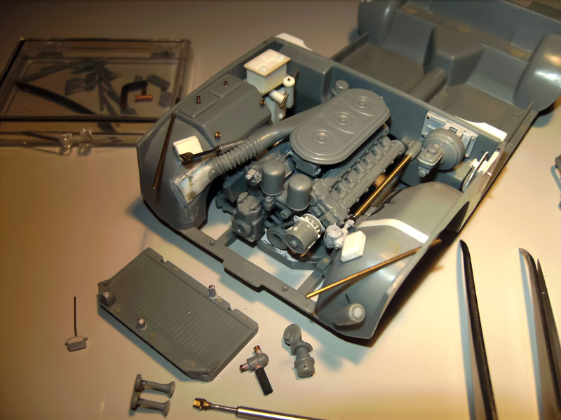

Mittwoch, 17. August 2011, 00:33

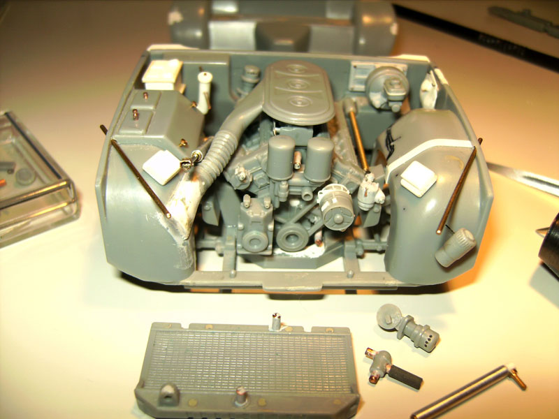

Hallo liebe Modellbaufreunde,
im heutigen Bericht geht es um die Passgenauigkeit der zusätzlich angefertigten Teile unter der Motorhaube. Es wurden aus dem Forum ja schon Bedenken geäußert, ob überhaupt alle Teile im Motorraum unterzubringen sind und die Motorhaube sich dann noch schließen lässt. Dahingehend hatte auch ich so meine Zweifel.

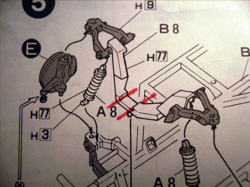

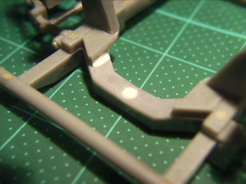

Bei dem Versuch, den Motor einzufügen, wurde mir klar, dass der Bauplan einen gravierenden Fehler enthält. Um für den Motor genügend Platz zu schaffen, musste ich den rot markierten Teil des mittleren Achsträgers samt Zapfen heraustrennen.
Selbst an dem verbleibenden Achsträger musste noch etwas von der Höhe abgeschliffen werden, damit die Riemenscheibe ausreichend Platz hat.
Meine zusätzlich angefertigten Teile wurden etwas hin- und hergeschoben und letztlich mit Bohrungen sowie Zapfen für den späteren Zusammenbau fixiert.
Nach einiger Feinarbeit an der geänderten Frischluftzufuhr ist nun auch noch schön Platz für den Motorhaubendämpfer.
Das war’s für heute, liebe Leute.
Bis demnächst
Euer Günter

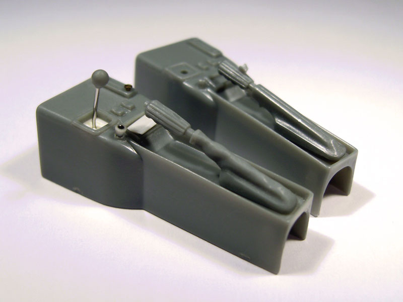

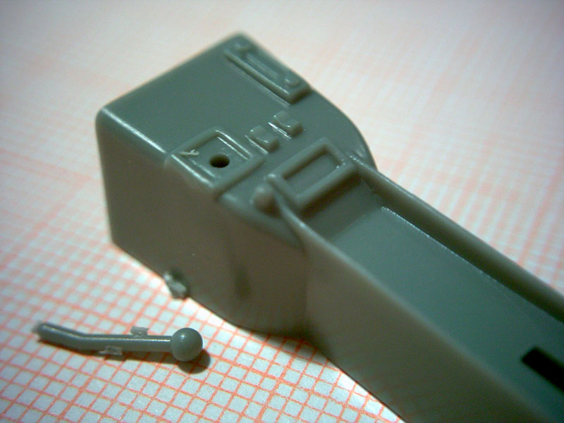

in den letzten beiden Tagen habe ich mich als kleine Meditationsübung mit der Mittelkonsole beschäftigt. Insgesamt wurde alles ein wenig verfeinert und nachgearbeitet. Insbesondere der Bezug der Handbremse gefiel mir gar nicht. Eine leichte Korrektur brachte etwas Schwung in den Überzug. Man glaubt es kaum, Aschenbecher und Zigarettenanzünder gehörten damals zur serienmäßigen Ausstattung. Mein Aschenbecher hat eine Klappe zum öffnen bekommen. Daß der Zigarettenanzünder allerdings keinen Stromanschluss hat, wird nur die Raucher stören. Aber dafür kann man das Radio jetzt an den ehemaligen Stecknadelköpfen ein- und ausschalten. Die neue Schaltkulisse bekommt später noch eine BMF Verkleidung und wird dann von unten gegen die Mittelkonsole verklebt. Der Schaltknauf ist abgetrennt und mit einem Stück Draht ergänzt.
Ich hoffe, es gefällt Euch.

ich schau mir Deinen Bau schon längere Zeit an. So wie Du detailliet baust, das ist echt super. Mach blos so weiter. Das wird ein super Modell.
Wie hast Du die Handbremse so gemacht? Warm gemacht?
Grüße Ronny

Samstag, 20. August 2011, 16:28
Hallo Ronny,
herzlich Willkommen zu meinem Baubericht.
Die Handbremse habe ich mit einem kleinen Dreikantschaber und im Finish mit 000 Stahlwolle überarbeitet. Das original Bausatzteil hatte genügend Material und bot sich geradezu zum Nacharbeiten an.
Die Technik der thermischen Verformung brauchte erfreulicher Weise nicht angewendet werden. Verbrannte Finger waren diesmal ausgeschlossen !.

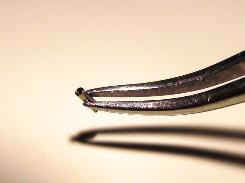

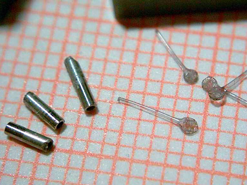

Montag, 22. August 2011, 20:36
Liebe Modellbaugemeinde,

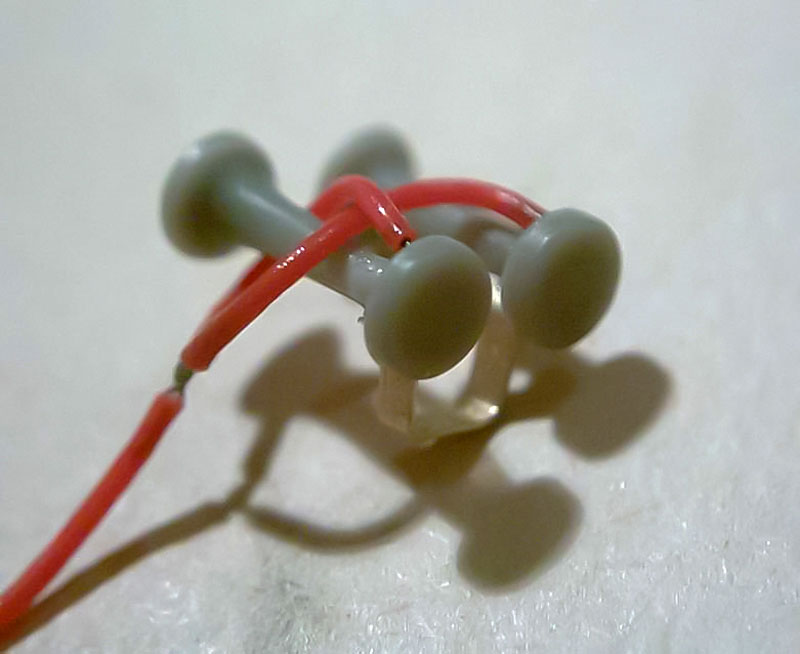

nach der Mittelkonsole ist nun das Armaturenbrett an der Reihe einer Verfeinerung. Als Erstes habe ich mir darüber Gedanken gemacht, wie man die Schalter, Regler und Knöpfe in Anlehnung an das Original nachbilden kann. Nach ersten Versuchen schienen mir Stahldraht, Injektionsnadeln und Angelschnur als das am geeigtesten Material zu sein.
Einige kleine Stücke einer 0,9er Injektionsnadel wurde abgetrennt und unter Zuhilfenahme eines Handbohrers am Ende flach geschliffen.
Ebenso wurde mit dem Stahldraht verfahren, welchen ich im Falle meines Zündschlosses mit einer größeren Injektionsnadel kombiniert habe. Auf dem Bild ist von links nach rechts zu sehen: Das Zündschloss 1,2 mm, Drehknopf 0,8 mm und Kippschaltergehäuse 0,9 mm.
Nachdem man das Ende einer Nylon-Angelschnur erhitzt, bis diese aufperlt, kann man es mit einer kühlen Zange flach pressen und erhält so eine Kippschalterwippe. Tipp für Nachahmer: Aus eigener Erfahrung weiß ich, dazu bitte Brandsalbe bereit legen.
Man stellt mehr Wippen her als benötigt. Dadurch hat man dann die Möglichkeit, wie in meinem Fall, acht Schalter in gleichen Proportion zusammen zu stellen. Zum Größenvergleich liegt im unterem Bildrand ein Zahnstocher
Die Wippen kommen nun in das Schaltergehäuse und werden von hinten verklebt. Der Rest fungiert als Schieberegler für die Klimatisierung. Die beiden Drehknöpfe der Klimaanlage werden auch noch durch Drehknöpfe aus Stahldraht ersetzt.

Wahnsinn, dein Motorraum sieht traumhaft gut aus.
Die Haubendämpfer wirken einfach nur genial, da musst du ne Münze beilegen wenn du Fotos vom lackieren Motorraum machst, weil dir sonst keiner glaubt das es ein Modell ist.
