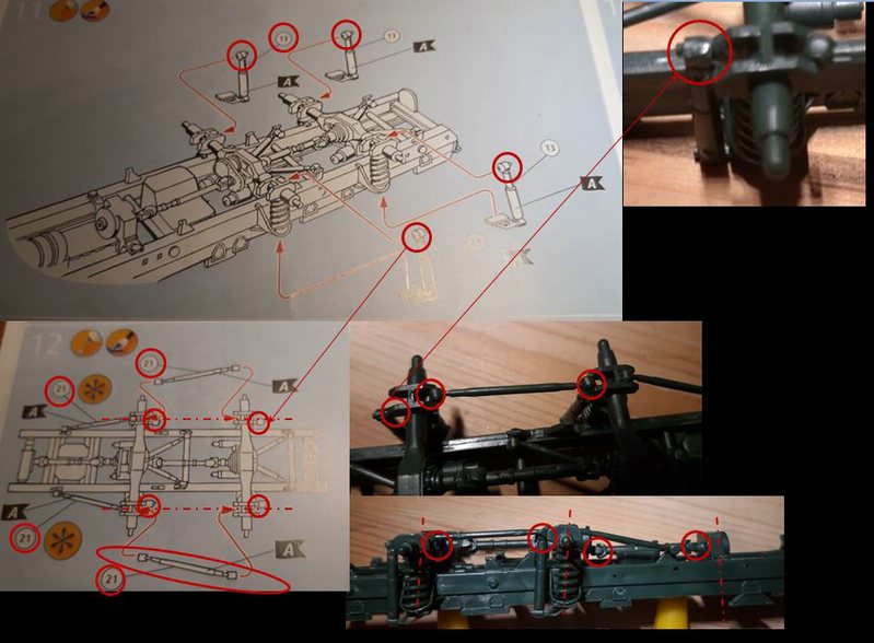

ja, was das Dach angeht, so hätte es vermutlich mit Verklebung halbwegs gepasst, die Rundung passte dennoch nicht zum vorderen Ladeflächen-Bauteil … egal, mein Fehler …
Was sich aber beim Fahrwerksbau gezeigt hat ist, dass dieser Bausatz von Revell in die Tonne gehört … (tut mir leid …, nur meine Meinung!)
Sowas von Schlecht habe ich in den letzten 30 Jahren nicht erlebt!!!
Der Reihe nach …
Baue ja nach der Bauanleitung, Fahrzeug soll eine Abwechslung zum „Truck-Alltag 1:24“ sein, klar, MAN, mal was nicht aus dem Straßenbild bekanntes …
Grundsätzlich fing der Bau des Rahmen auch gut an, als halbwegs geübter Modellbauer dachte ich, dass Teil Nr. 2 (A) nicht in seiner Position fixiert ist, kann man der Bauanleitung hinsichtlich korrekter Positionierung ja noch entnehmen …
Dass die Motor-/Getriebeeinheit vorderseitig nur einseitig zu verkleben ist, geschenkt, auch wenn beide Rahmenteile hier eine Fixierung haben und der Eindruck entstehen könnte, dass sie auch hier beidseitig verklebt werden muss …
Wohl bedenkend, dass man idealerweise beide Hinterachsen gemeinsam (nach Vormontage) mit den zugehörigen Antriebswellen untereinander, als auch zum Getriebe hin einbaut und danach ausrichtet, bin ich dementsprechend so vorgegangen …
Vor Allem, weil es weder aus der Bauanleitung heraus, noch aus den Teilen einen geeigneten Fixpunkt gab …
Heute habe ich dann weiter gemacht und muss feststellen, dass spätestens jetzt dieser Bausatz als der besch… Revell Bausatz aller Zeiten zu titulieren ist … Tut mir leid, aber gefühlt haben die Menschen bei Revell diesen niemals ernsthaft in allen Details geprüft und montiert …
Schon die Antriebswellen sorgen in ihrer Länge dafür, dass sich beide Hinterachsen nur leicht „schepps“ verkleben lassen … da denkt man noch, muss wohl so sein …
Dann aber die Montage der Stoßdämpfer, keinerlei Orientierungs-/Fixpunkte an den Teilen, gemäß Schritt 11 der Bauanleitung auch keine Positionierung erkennbar … außer eben vermutlich mittig …
Überraschung, in Schritt 12 dann die Stabilisatorbauteile, müssen ebenfalls mittig verklebt werden, passt dann aber nicht mehr …
Dann erst fällt auf, wo die Stoßdämpfer eigentlich zu verkleben sind … unfassbar … unwürdig eines Revell-Bausatzes – oder vielleicht auch schlechter Standard heute? Ich weiß es nicht …
Was dann dem „Fass den Boden ausschlägt“ ist die Tatsache, dass die Stabistangen (Teil Nr. 21) auf diagonalen Einbau ausgelegt sind, beide Hinterachsen aber symmetrisch sind, was in der Verbindung Hinterachse zu Hinterachse einfach falsch ist …
Bei der vorderen (in Fahrtrichtung gesehen) Hinterachse zum Rahmen (Chassis) passt es ja (halbwegs) …
Hier die Bilder dazu ...
An diesem Bausatz ist mir jeglicher Spaß vergangen, werde das Fahrzeug irgendwie zusammendengeln und das noch Best-Mögliche daraus versuchen zu machen …
Schande, Revell, Schande für euch! Tut mir leid, aber das muss ich so deutlich sagen!
Habe in meiner Modellbau-Zeit viele Revellbausätze gebaut, dieser ist mit Abstand der schlechteste und ich stelle auch fest, dass, vermutl. dem finanziellen Druck gehorchend, die Qualität und Auswahl an Bausätzen rückläufig ist …

Und die Anleitung ist hier eindeutig (eindeutig falsch!):
Auch im Schritt 14 suggeriert die Anleitung, dass es sich bei der Vorderachse um einen Zusammenbau eines vorherigen Schrittes handelt, dabei ist die Teilenummer gemeint …

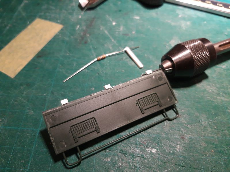

So, nachdem hier bedauerlicherweise etwas Pause war, geht's nun weiter ...
Rettungsversuch Nr.1 mag halbwegs gelungen sein (Fahrwerk), die nächste stand schon vor der Tür, nämlich das Dach des Aufbaus nach „wärmeseitiger unreparierbarer Verformung“ zu ersetzen, ohne ein Ersatzteil zu kaufen … :lol:
Ziel ist es, dass das Dach abnehmbar bleibt, um die gefüllte Ladefläche sichtbar machen zu können …
Mein erster Ansatz war, mittels gebogener „Dachplatte“ (aus 1mm Polystorol-Platte) und vorher hergestelltem Unterzug eine stabile Konstruktion zu erreichen … Dazu kleine Stahlstifte (aus Resten von Diodenanschlüssen, DMR 0,5 mm) als Fixierung …
Also erst einmal die Aufnahmen für die Stahlstifte an der Ladebordwand verklebt und aufgebohrt, dazu stirnseitig eine Verstärkung eingeklebt …
Danach habe ich Karton und Pappverpackung eine Helling erstellt, um die Unterzüge in Form und Position zu verkleben …
War aber wenig erfolgreich ☹
Ich dachte ja, damit ein formstabiles Untergerüst zu erstellen, an dem ich dann die vorgebogene Polystyrol-Platte ausrichten/aufkleben kann um diese dann „auf Maß“ zu schneiden …
Satz mit „x“, war wohl nix …
Aber „Versuch macht klug“, geht bald schon weiter …

tut mir leid, für die lange Pause in diesem Baubericht, aber ich hatte halt andere Themen, die es zu lösen galt :D :D
Egal, jetzt geht’s weiter …
Nachdem ich ja das „Dach“ der Pritsche halbwegs hinbekommen habe, so dass sie nch abnehmbar ist, habe ich mich der nächsten Herausforderung gestellt …
Die Heckklappe der Pritsche soll klappbar sein …
Also diese vorsichtig wieder herausgetrennt …
Dann mussten natürlich Scharniere her … kaufen … nee, selbst ist der Modelbauer :lol:
Entsprechend kleine PS-Stücke an die „alten“ Scharnierstellen“ geklebt, etwas vergrößert und aufgebohrt (0,8 mm) …
Dann die Gegenstücke, ebenfalls aus PS, ausgeschnitten, verrundet und durchgebohrt …
Für den Scharnierbolzen verwendete ich den Draht von einem Kohlewiderstand, dieser ist etwas unter 0,8 mm im Durchmesser und sehr weich/biegsam …
Das alles habe ich dann an der Heckklappe der Pritsche verklebt und die die Scharniere noch mit PS-Plättchen verklebt, damit a) nichts rausrutschen kann und b) der Abstand gewährleistet ist.
Wie ihr seht, etwas windschief das Ganze, könnte ja behaupten, das wäre Absicht, aber eher Zufall, hatte im Ergebnis aber den Vorteil, dass durch die entstandene Verspannung die Klappe ganz ohne weitere Befestigungspunkte in der geschlossenen Position bleibt … insofern Glück gehabt …
Hier die Bilder dazu …

Beiträge: 9 987
Sonntag, 2. Juli 2023, 06:35
Moin Dennis,
Das sieht ja alles schon mal gut aus und scheint so auch zu funktionieren. :thumbsup: :thumbsup: :thumbsup:
So gesehen musst du nur noch was gegen die Auswerfermarken im inneren der Klappe machen.
Dünn verspachteln und schleifen, sollte da ausreichen.
Sonntag, 2. Juli 2023, 08:56
Moin Dennis
Ja, die Auswerfer noch entfernen dann passt das schon, das kannst du dann so lassen auch wenn gerade die Scharniere nicht zu 100% perfekt sitzen :)
