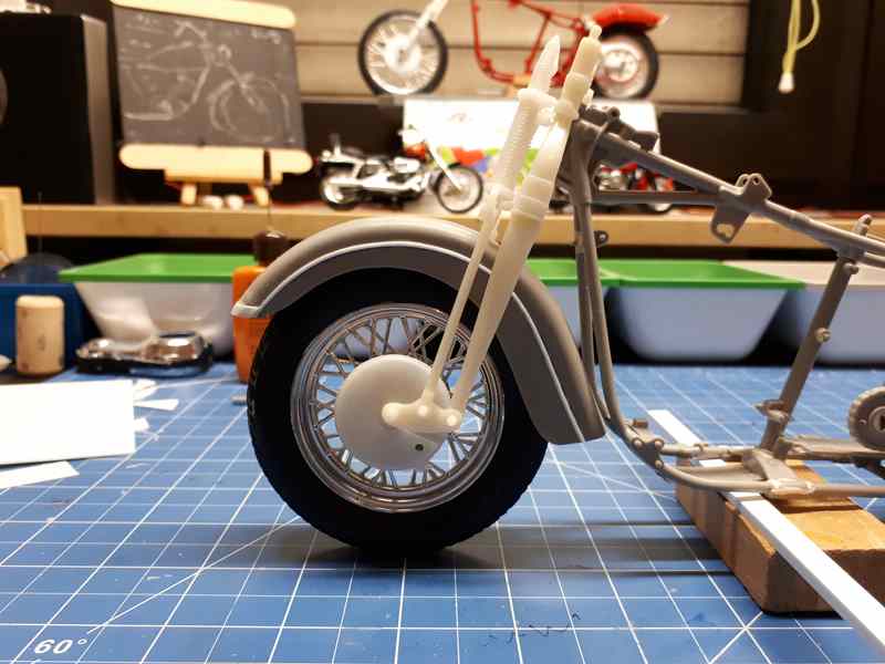

Während ich an der Wide Glide gearbeitet habe hat mich die Springergabel der Touring
immer wieder beschäftigt. Eigentlich wollte ich sie größtenteils so lassen wie sie war,
aber je mehr ich mich damit beschäftigte kam ich zu dem Schluß das ich hier Änderungen vornehmen muss
wen ich mich am 40er-50er Jahre-Stil orientiere.
Im Einzelnen hieß das Lenkkopfwinkel anpassen und Gabelholme kürzen,
da bei den älteren Maschinen der vordere Fender näher an den Federn war als bei den heutigen
Vintage-Modellen und auch näher Richtung Rahmen ging, also die Gabel steiler stand.
Wenn ich aber nur den Lenkkopfwinkel ändere wird die Maschine vorne zu hoch.
Also müssen die Gabelholme angepasst werden

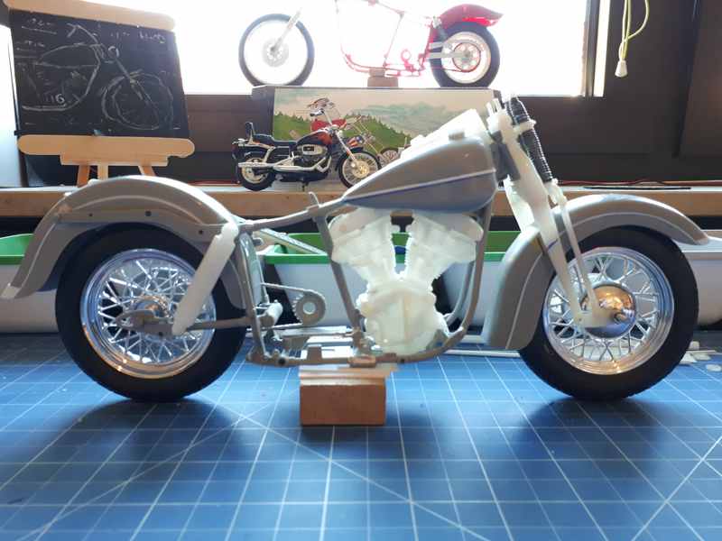

Für den Winkel habe ich mich an der 1/9er Esci Zivilmaschine orientiert und den dann frei Hand übertragen.
Jetzt hieß es Säge ansetzten und beten. Erst wurde der Lenkkopf sauber abgetrennt, dann der Winkel geschnitten
und der Lenkkopf in neuer Position wieder angeklebt.
Ich denke auf dem Bild kann man das ganz gut erkennen.
Ich habe hier mal durchnummeriert was nun im Anschluss an der Gabel nach und nach verändert wurde.
1 = Gabelholme hinten um 5mm gekürzt, die Vorderen ca 7mm
2 = die angedeuteten Federn rausgeschnitten
3 = Befestigung für den Lenker um die Hälfte gekürzt
4 = obere Gabelbrücke abgetrennt
5 = Löcher gebohrt für die Achse und die Schutzblechbefestigung
Nachdem ich die Gabelholme gekürzt hatte habe ich zur Stabilität und späteren, leichteren Verklebung
in die hinteren Holme je 2 Drahtstifte eingeklebt.
Jetzt hieß es tief Luft holen und testen ob die Kürzung passt.
:ok: Wurde für Gut befunden und es konnte mit dem Aufbau der Gabel weiter gehen.

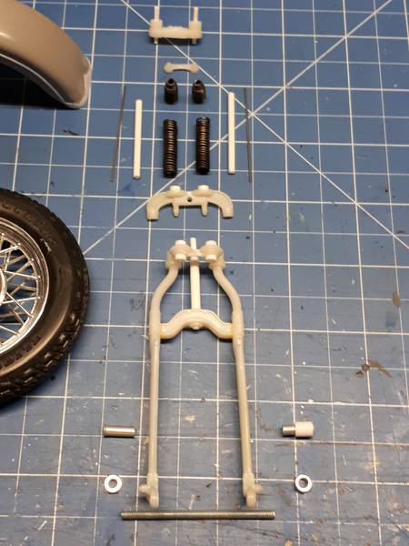

Als Fixierung für die späteren Federn habe ich am Endstück und am Mittelteil des vorderen Gabelsegments entsprechend kurze Rundprofile angeklebt,
die dann auch die Federrohre führen. Die Federrohre sind Rundprofile in die zur Stabilität noch Draht eingeführt wurde der oben auch zur Befestigung der
Endplatte dient. Die obere Gabelbrücke habe ich nach dem Verkleben abgetrennt damit ich die Gabel später leichter bei Bedarf einsetzen kann,
da dies so nur aufgesteckt werden kann. Entsprechende Bohrungen mussten natürlich auch ausgeführt werden.
hier mal die Gabel mit ihren Bestandteilen:
(Anmerkung: die original Bausatzgabel besteht aus 5 Teilen)

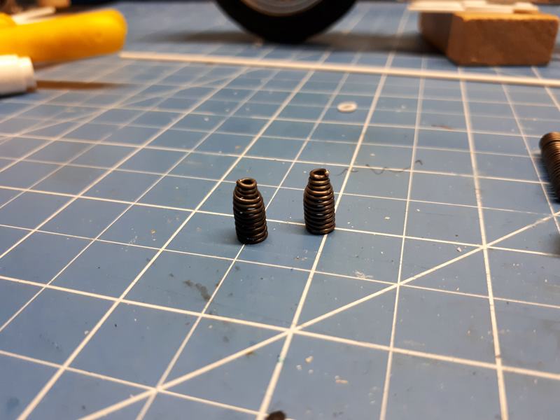

Die Federn wurden aus 0,65 mm dickem Blumendraht hergestellt. Die Schwierigkeit bestand hier in den beiden oberen konisch zulaufenden Federn.
Hierfür habe ich mir aus Rundstab ein Hilfsmittel gebaut. In den Rundstab der dem Innendurchmesser der Feder entspricht wurde der Rundstab der die Federohre eingesetzt
und in Form geschliffen.

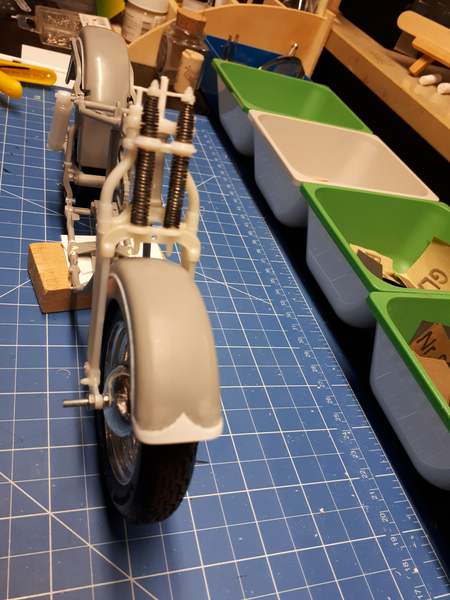

Es erfolgte der obligatorische, testweise Zusammenbau der Gabel.
Dieser verlief soweit zufriedenstellend und die Gabel wurde noch am Modell einer Prüfung unterzogen.
Der vordere Fender wurde mit Knete in der voraussichtlichen späteren Position fixiert.

@Norbert: Laut Verpackung war der Draht schon ausgeglüht. Ich habe sehr eng gewickelt und später auseinander gezogen, der Draht ist recht störrisch.
Troz allem gefallen mir die Federn so immer noch besser als die angegossene Variante.
Aber ich werde mir mal Aludraht besorgen und es damit probieren.

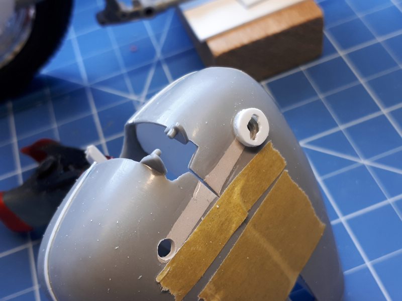

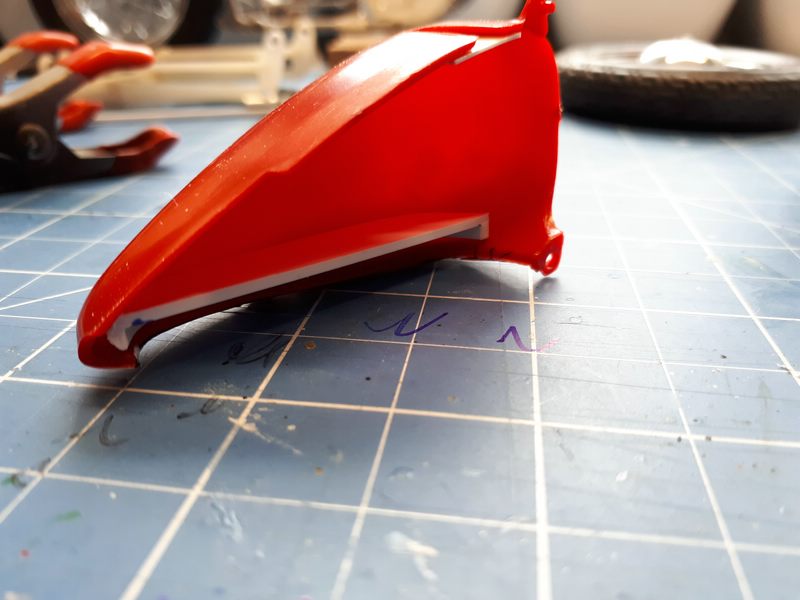

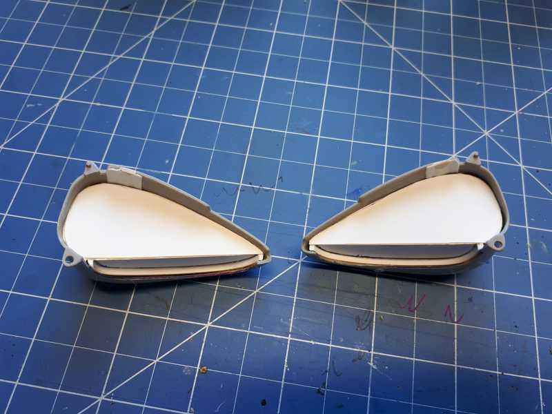

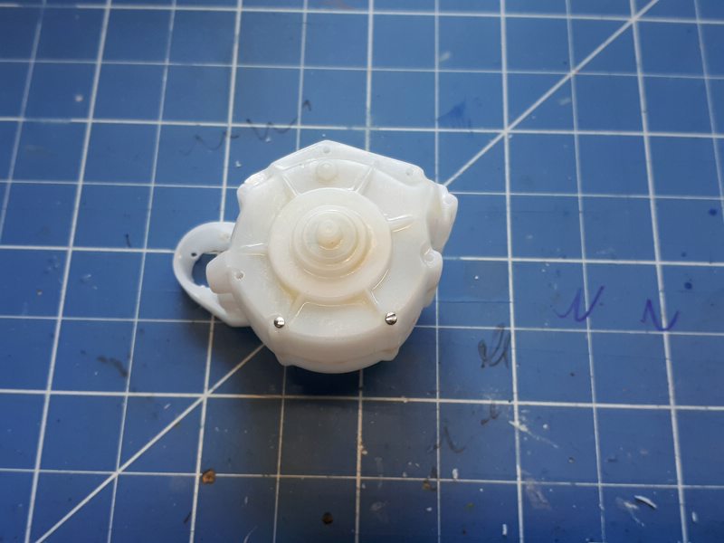

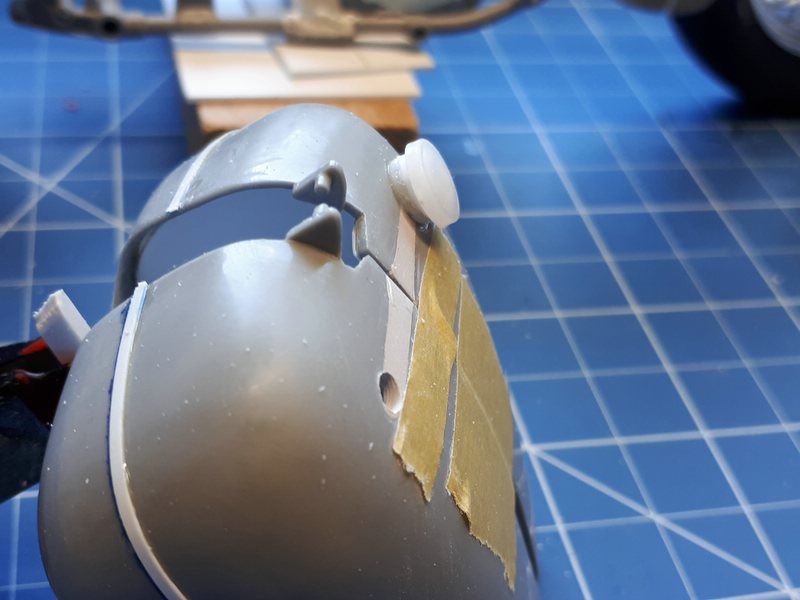

meine heutigen Fortschritte beziehen sich auf den Tank und dem Thema Dinge die kein Mensch braucht. :D
Da bei der Touring-Maschine später keine Abdeckung über dem Tankspalt sitzt und man somit in den Tank schauen kann, habe ich versucht die beiden Tankhälften zu schließen.
Vorgewarnt durch Bernd´s ( Truckoldi) Versuch habe ich einen etwas anderen Ansatz gewählt.
Wie beim Original habe ich versucht den Tankboden nach oben zu versetzen. Hierzu habe ich mir eine Streifen Plastiksheet in der Stärke 1mm zugeschnitten
und von unten gegen die Öffnung gehalten. Dabei ist darauf zu achten das Plastiksheet so auszurichten das es parallel zum Tanküberstand verläuft. Jetzt wurde mit einem Edding die Kontur nachgezeichnet und anschließend hinter der Linien 1x2mm Plastikprofil aufgeklebt.
Für die Maße habe ich den Motor zusammen gesteckt und an einer Tankhälfte nach Augenmaß geschätzt.
Abschließend das überschüssige Material entfernt und in Form geschliffen. Das Ganze wurde dann kopfüber in die gegenseitige Tankhälfte eingeklebt,
In Bildern sieht das so aus:

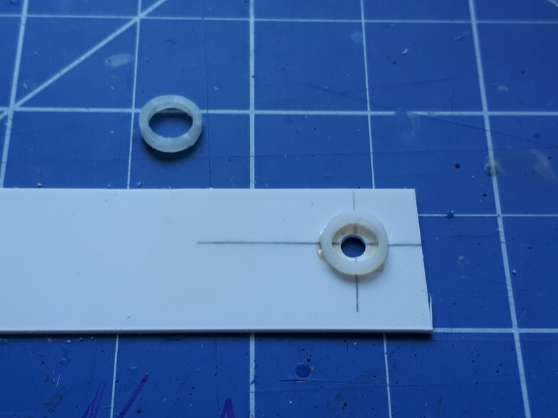

Um die Abdeckung die nur 0,3mm Stark ist verkleben zu können und der Tank auch rundum dicht ist, habe ich noch einen Hilfsrahmen in die Tankhälften geklebt.
Für die innere Abdeckung hab e ich die Tankform von außen übertragen und nach innen mit dem Edding (0,75-1mm) die Linie verdoppelt und ebenfalls von innen
an der Linie ausgeschnitten. Mit ein wenig Nachschneiden und schleifen alles in Form gebracht und eingeklebt. Fertig.
Am Modell ausprobiert, passt haargenau. Da der Boden 1mm Stark ist kann man hier zur Not noch etwas dünner schleifen.

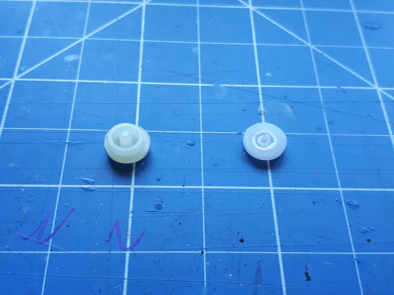

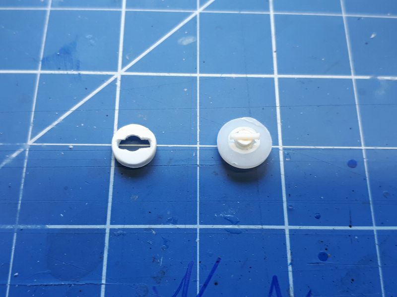

Jetzt kommen wir zu der Rubrik Dinge die kein Mensch braucht...…… die aber Spaß machen. :verrückt: :cracy:
In einem andern Forum hat ein Modellbaukollege einen Chopper in 1/8 angefangen und bei der Gelegenheit
wurde, als es um den Tank ging, gefrotzelt ob er auch verschließbare Tankdeckel macht. Die Frage ist bis heute offen,
da der Bau bis dato nicht fortgeführt wurde.
Bei mir hat das aber den altbekannten modellbauerrischen Wahnsinn ausglöst. :D

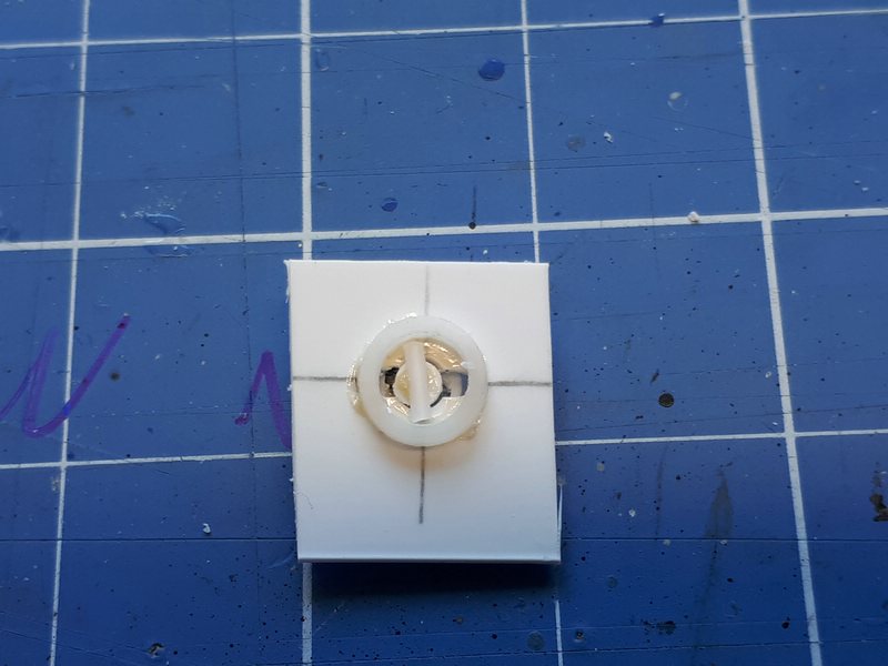

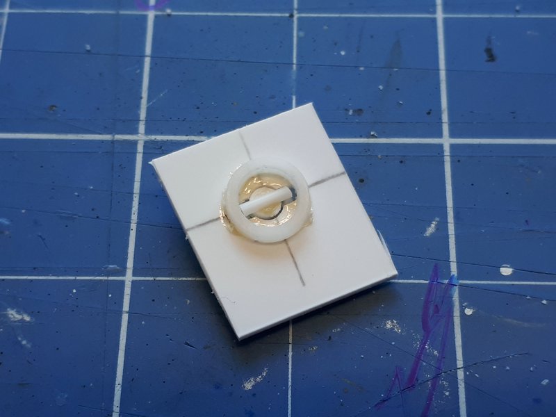

Also habe ich mir den Tankdeckel des Bausatzes vorgenommen und als erstes den Tankstutzen vom Deckel getrennt.
Dann habe ich mittig ein Loch gebohrt in dem ich die Achse für den Verschluß geklebt habe. Die Achse besteht aus 1mm Rundprofil und
einen Rohr von ca. 2,2 - 2,4mm Durchmesser. Die Achse selber ist ab Tankdeckel 0,5 mm hoch. Auf die Achse wurde als Verschluß ein 1mm breites und 4mm langes
Halbrundprofil geklebt.
Auf das abgeschnittene Stück des Tankstutzen habe ich 0,5mm Plastiksheet geklebt, mittig ein 2,4mm großes Loch gebohrt (mit einer Rundfeile noch etwas geweitet),
rechts und links gegenüberliegend ein gerades Stück mit dem Bastelmesser rausgeschnitten und versäubert.
Ein Funktionstest wurde auch gemacht.
Hier nochmal die fertigen Teil im einzelnen:
Alles am Tank ( der noch eine Zierlinie erhalten hat) verklebt und am Modell getestet.
Hier muß ich Schluß machen, da ein paar freundliche Herrn einen Anzug zur Anprobe im frühlingshaften Weiß mitgebracht haben. :whistling:

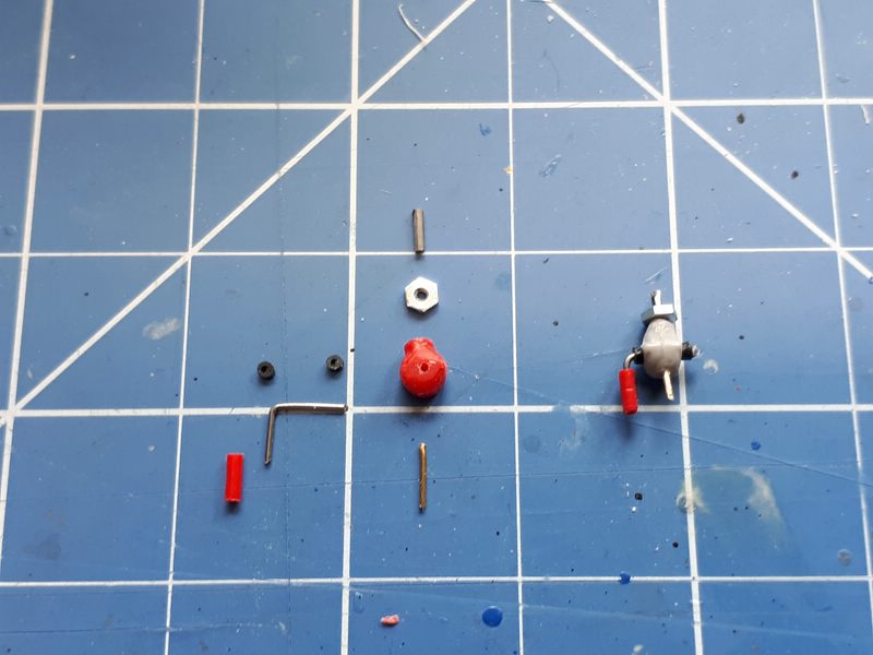

Die nächste Veränderung war der Benzinhahn wenn man das am Modell angegossene Teil so bezeichnen möchte.
Der hat mir von Anfang an nicht gefallen.
Das Teil habe ich abgeschnitten und den Querstrich der den Benzinhahn andeuten soll entfernt.
Ich hab oben ein 0,8mm Loch gebohrt und dort ein Stück Draht eingesetzt was die Verbindung zum Tank
herstellt. Hierauf kommt eine Sechskantmutter aus meinem Fundus.
Unten habe ich ein Stück Messingdraht eingesetzt um später den Benzinschlauch stabil anbringen zu können.
In der Mitte habe ich ein 0,5 mm großes Loch gebohrt. Ein Stück 0,5mm Draht habe ich rechtwinklig gebogen
an einem Ende ein Stück rote Isolierung darüber gestülpt als Darstellung für den eigentlichen Hebel.
Aus schwarzer Isolierung habe ich mir zwei sehr dünne Stücke abgeschnitten. Eins davon wurde
über den Draht gezogen und dieser dann durch die mittige Bohrung gesteckt.
Das schwarze Stück wurde dann von außen mit Sekundenkleber am Bausatzteil befestigt.
Am anderen Ende wurde das zweit schwarze Stück aufgesteckt und am Drahtende mit Sekundenkleber fixiert.
Fertig ist das zweite Gimmick: ein funktionsfähiger Benzinhahn. :D
Damit wäre das Thema Tank bis auf die Lackierung soweit abgehandelt.
Gruß Boris :wink:

Aber pass auf die Noppen, oben am Tank auf, die sitzen meistens nicht wirklich gegenüber, wenn du die Tanks anbaust, so ist es mir ergangen und da war dann viel rum drücken und anpassen nötig, damit es passt. :cracy:
Dienstag, 21. April 2020, 21:32
@Bernd: Danke Bernd. Das mit den oberen Noppen ist mir auch aufgefallen, die sitzen sogar extrem versetzt.
Ich habe das Problem für mich so gelöst in dem ich die Tankhälften von unten mit dem dünnsten Plastiksheet so verklebt
habe das ich diese später noch leicht aufbiegen kann (hierzu habe ich von oben den minimalen vorhandenen Spalt etwas konkav geschliffen)
und so über den Rahmen schieben kann. Der Hauptbefestigungspunkte für die Tankhälften
sind eh die beiden untern Löcher/Zapfen , die habe ich vor dem verkleben der Tankhälften entsprechend ausgerichtet.
Zur Not kann man oben immer noch ein Loch durchbohren und mit einem Rundstab befestigen.

Heute reiche ich das Bild mit den Einzelteilen des Benzinhahns nach, da ich den zweiten für die Wide Glide erstellt habe.
Da ich gerne mit den Materialien habe die ich so zu Hause habe, bin ich gerade damit beschäftigt Schlitzschrauben aus Stecknadelköpfen herzustellen.
Da mir die reinen Stecknadelköpfe nicht so gefallen und ich nicht Schraubendummies kaufen möchte, bin ich auf die Idee gekommen mit meiner Minibohrmaschine
und einer Trennscheibe die Schlitze frei hand nachzubilden.
Ist aber eine langwierige Angelegenheit mit div. Fehlversuchen.
Hier mal ein paar Bilder wie das Ganze aussieht:
