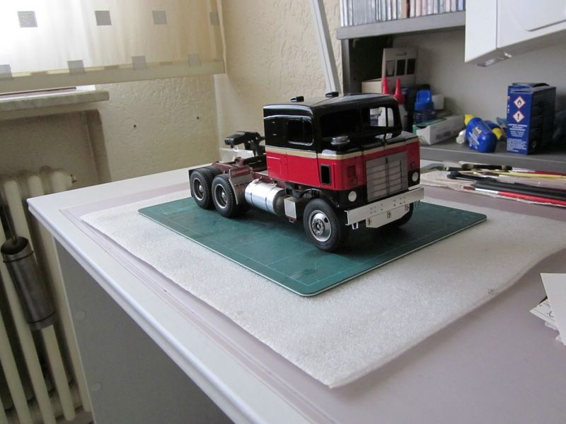

auch die Blinker die minimal kleiner sein könnten. Aber nur wenn es geht, muss ja nicht zu einem Lackschaden kommen :huh: .
Grüße, Bernd
  • »kannNix« ist der Autor dieses Themas
Beiträge: 450
Wohnort: Stuttgart
Freitag, 25. März 2016, 18:09
Hey Bernd und Sebastian, schön von Euch zu hören. ^^ Freut mich, wenn er Euch gefällt. Ich muss aber auch zugeben, dass ich mir beim nächsten Resin-Kit noch mehr Mühe mit der
Oberflächenbehandlung geben muss. Bin nicht 100% zufrieden, aber für's erste mal ist es vollkommen okay für mich. Ich hoffe, er gefällt Euch trotzdem auch. ;)
Vielleicht noch etwas mehr Richtung aussen
Dein Wunsch war mir Befehl. Dank Hypo GS Kleber sind Lackschäden kein großes Problem. Die Blinker habe ich allerdings so gelassen. Mir gefallen sie so mit dem schwarzen Rand
und für die anderen hätte ich nix passendes drumrum. Und bevor ich da zittrig mit dem Pinsel rum male.
Ich hab das mit der Kabine schon mal gesehen, aber wo nur? Könnte bei Hankstruckpictures gewesen sein, aber man schaut sich ja ne Menge an und nicht alles speichert man ja auch. :( :D
Stimmt, aber es ist wie verhext, während mir das Bild öfter vor die Nase kam, finde ich es nun nicht mehr. Der war rot metallic und man hat sehr schön gesehen, dass die Kabine nicht weit kippt.

Heute habe ich eine Windschutzscheibe eingesetzt, die Miyuki Perlen alle angebracht und Haltegriffe und Türgriffe aus Silberdraht gebogen. Auch die seitlichen Blinker sind diesmal mit
einem zum Kreis gebogenen Silberdraht befestigt. Das Armaturenbrett habe ich mit BMF überzogen und die Instrumente mit schwarzer Farbe ausgefüllt. Bettwäsche gibt's keine, der Fahrer
hat Waschtag daheim bei seiner Frau. ;) Ich bin nicht so der Typ, der versucht innen irgendwas zu sehen. Die Klimaanlage kam auch auf's Dach.
Etwas gestört hat mich die schiefe Befestigung der vorderen Haltegriffe. Aber die Löcher waren so vorbereitet und es gibt wohl auch beide Varianten, gerade oder leicht schief nach innen.
Die gerade Variante hätte mir trotzdem besser gefallen.
Nun müssen noch die seitlichen Markierungsleuchten angebracht werden, die Seitenscheiben, Scheibenwischer und das übliche halt.
Grüße, Micha

Heute gibt es auch ein nur ein kleines Detail-Upgrade. Die Kleinigkeiten kosten Zeit. :)
Das Logo auf der front habe ich mir ausgedruckt, die Form mit BMF belegt und das Bildchen drauf geklebt.
Die Panels an den Seiten mit den Markierungsleuchten sind aus 0,3mm Aluminium und mit den Leuchten von CTM beklebt.
Auch die Sonnenblende ist aus 0,3mm Aluminium. War gar nicht so schwer.
Morgen tut sich nichts, da ist Familientag. Ich wünsch Euch noch was. 8)
Grüße, Micha
