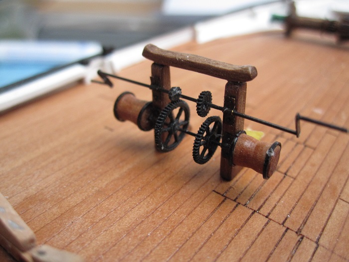

ich melde mich hiermit aus der etwas längeren Sommerpause zurück. :wink: Wurde jetzt aber wirklich auch Zeit.
Ein wenig habe ich am Ewer weiter gearbeitet.
Die nächste Winde ist fertig. Auch hierbei habe ich kleinere Veränderungen am Bausatz durchgeführt. Auf historischen Fotos ist zu erkennen, dass die Betinge / Pallpfosten bugseitig auslaufen.
Die obere Kurbel ist tatsächlich so lang und wurde für eine Veränderung der Übersetzung einfach verschoben. Leider vergaß ich den Stopper gegen Rückschlag.
Vor ein paar Tagen bekam ich eine neue Brille und erkenne jetzt ein paar Klebereste. Übrigens ist mir eins der oberen Zahnräder verlustig gegangen. Ich tauschte es dann notgedrungen gegen ein Schraubenrad aus. Na ja...
Und dann noch ein kleiner Unfall am Sonntagabend: Opfer und Tatwaffe. Einfach blöd abgerutscht. Aber nix ernstes.

Montag, 15. November 2021, 07:09
Welcome Back :wink:
Ich hätte jetzt, ohne deinen Hinweis, nicht erkannt, dass da kein original-Zahnrad verbaut ist. Sieht gut aus :ok:

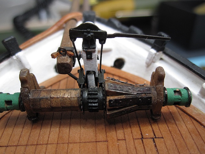

die letzten Wochen habe ich weiter an der Ankerwinde gebaut, allerdings etwas mehr detailliert als im Bausatz vorgesehen.
Der Ewer hatte eine sogenannte Armstrong-Patent-Windlass, d.h. ein Pumpspill (... super beschrieben auf https://www.minisail.ch/de/werkkunde/windlass.pdf und perfekt gebaut von Dirk bei seinem Ewermodell!!!).
Bei einigen Anläufen konnte ich meine Fähigkeiten in Messingbearbeitung trainieren ( :bang: :!! :roll: :pinch: ), lediglich das Wippenlager ist aus Polystyrol.
Zur Funktion des Pumpspills: Es diente nicht etwa als Bilgenpumpe, sondern zur Bedienung der Ankerwinde.
Auf dem Holzpfahl (Pallpfosten) sitzt die Wippeinheit, die durch 2 einsteckbaren Stangen (Pumpbetinge) durch 2 Personen bedient wird. Durch Schubstangen und Hebelschuhe wird die Kraft auf die Ankerwinde übertragen.
Für das obere Foto habe ich mal nur eine der beiden Pumpbetinge eingesteckt. Auf Fahrt werden sie natürlich entfernt.
Am Pallpfosten ist auch der einziehbare Bugspriet mit einem Metallrahmen angeschlagen.
Außerdem habe ich die beiden Luken für die Lagerräume neben der Bünn aufgeklebt. Die Metallbänder zur Eckverstärkung sind extra.

Schön, das es auch bei Dir weitergeht.... die Ankerwinde sieht richtig urig und gealtert aus.... gefällt mir gut. :ok:
Machst am Boot auch Alterungen?

Gustav, gealtert ist und wird da eigentlich nichts. Die Patina muss von meinen Schweisstropfen kommen :D ! Aber bei gefühlten 5-6 Versuchen pro Bauteil bleibt das nicht aus.
Für mich ist die "Maria" eine kleine Expeditionsreise in den Bereich Holz- und Metallbau! Hinter jedem Berg ein neues Abenteuer 8) !

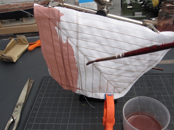

Die Finkenwerder Ewer hatten sehr dunkel rotbraun gefärbte Segel. Womit die Modellsegel einfärben? Mit Tee erreicht man nicht die nötige kräftige Farbe und Aquafarben haben sich auch nicht bewährt.
Ich kam dann auf eine Mischung für ca. 100 ml aus 3 Teilen Flüssigbeize Kirsche, 1 Teil Flüssigbeize Mahagoni, 1 Teil Wasser, 1 Teil Essigessenz und 0,5 Teelöffel Salz. Vor Gebrauch durch einen Kaffefilter geben.
Die Mischung habe ich mit dem Pinsel aufgetragen, je 2 x auf der Vorder- und Rückseite und bei den ersten beiden Anwendungen habe ich noch 10 % Weissleim zugefügt, um die Kanten gegen Ausfransen zu fixieren. Salz und Essig fixieren außerdem die Beize wasserfest, vorteilhaft bei weiteren Arbeiten. Übrigens wurde der Stoff vor dem Nähen mit Wäschesteif behandel um gerade Nähte zu bekommen. Tut der Beize aber nichts.
Nach dem Trocknen wurden die Segel dann passend zugeschnitten.

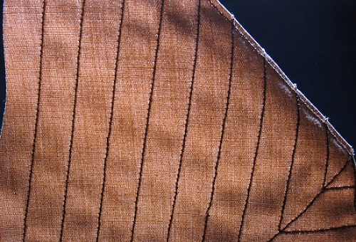

Hier noch mal ein Macro im Gegenlicht. Meiner Meinung nach passt die Farbe recht gut zu den alten Fotos der Ewer. Die Nähte finde ich etwas zu dunkel, aber noch ok. Übrigens sind die neuen Segel von aktiven historischen Seglern sind heutzutage scheinbar heller als vor ca. 100 - 120 Jahren.
Bis demnächst
