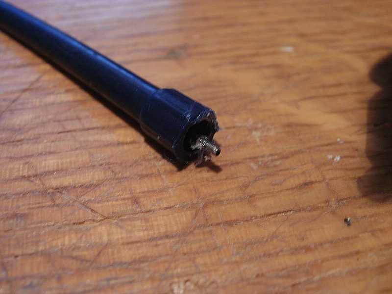

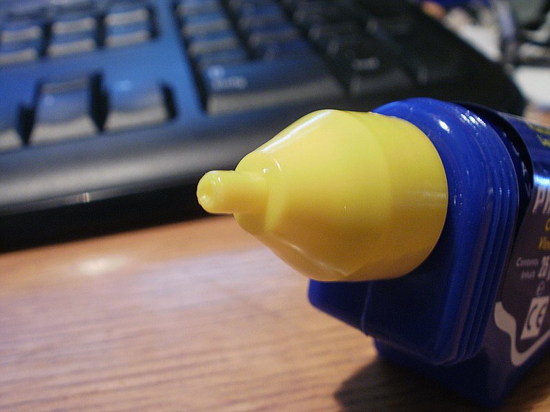

Bei meinem Revell Contacta bleibt die Kanüle immer in der Kappe stecken, was kann ich dagegen tun?
Wie oben schon gesagt bleibt bei meinem Revell Contacta Kleber die Kanüle beim öffnen in der Kappe stecken, hat also im gelben Deckel nicht genügend halt. Wenn der Kleber längere Zeit (1 Woche und länger) nicht benutzt wurde sitzt die Kanüle Teils so fest in der Kappe, dass ich sie mit einer Zange raus ziehen muss.
Ich hab schon versucht die Kappe innen mit Draht sauber zu machen, geht dann zwei, drei mal problemlos beim aufmachen, dann geht das ganze Theater aber von vorn los.
Hier mal Bilder wie das dann aussieht.
Vielleicht hat jemand damit schon Erfahrung und weiß etwas gegen das Stecken bleiben der Kanüle in der Kappe :nixweis:

Lieber Lukas.
Dann mach doch bevor Du den Deckel wieder über die Kanüle schiebst, diese auch vorher sauber. :du:
Das ist doch ganz klar, daß wenn dort Kleberückstände dran sind, diese sich an der Innenseite fest setzen.

Danke. Das werde ich gleich mal ausprobieren.

Ich brenne meine Kanülen nach der Arbeit immer mit einem Feuerzeug ab.

Rrrrüschdüsch. Mach(t)e ich auch immer, wenn ich Revell Contacta verwende(t)e. Und wenn der Leim alle ist, die Kanüle nicht wegschmeissen, die gibt super MG-Läufe für 1/48er Flugzeuge. Oder so was in der Art ;)

Wenn Du das Feuerzeug direkt ans Plastik hältst, dann schon ;) Wenn Du dagegen die Flamme an die Spitze der Kanüle hältst, macht es im Optimalfall kurz "PLOPP!" und du hast keine Ladehemmung mehr. Halte dabei die Kanüle fern von allem Möglichen, was nicht damit in Kontakt kommen soll (besser: olles Taschentuch o.ä. davor halten). Die Kanüle ist lang genug, damit es funktioniert. Wenn Du es ganz "idiotensicher" machen möchtest: Kanüle entfernen, mit Zange festhalten und dann ausbrennen. Geht wunderbar, probiers mal aus :)

Ich halte die Kanüle nach ende der Arbeit immer Senkrecht in die Luft und spritze den rest Klebstoff in ein Zewa und wische die Kanüle danach mit dem Zewa sauber. Das klappt auch hervorragend

Habe das mit dem Anzünden gestern mal probiert, und im ersten Moment einen riesen Schreck bekommen, da die Kanüle zu einer art Mini-Flammenwerfer wurde. In Sekundenbruchteilen ist das ganze dann im Glas mit dem Wasser zum Pinsel auswaschen gelandet.
@ All
Danke für die Tipps, ich werde es dann mit der in meinen Augen einfachsten Methode probieren und nach Benutzung die Kanüle abwischen. Danke nochmal an Euch.
