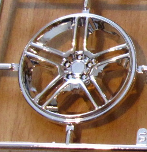

Baustufe 21-22

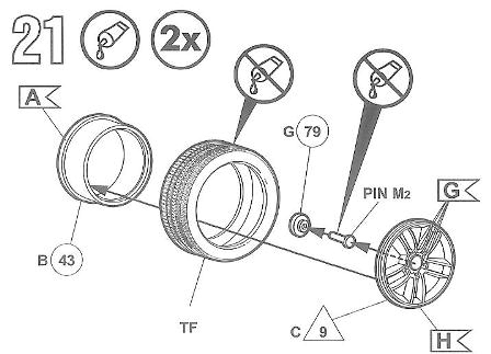

In diesen 2 Baustufen gehts an die Felgen. Geht man nach dem Plan, klebt
man die Alu-beschichteten Felgenoberteile mit der restlichen Felge.
Diese größere Fläche muss mit Aluminium bemalt werden.
So sehen die mitgelieferten Alufelgen aus:
Ich hab die Felgen in den Backofenreiniger gelegt so dass nach kurzer Zeit die Alubeschichtung weg war.
Nach
einer Wasserwäsche wurden die Felgen komplett zusammengeklebt,
grundiert und dann mit Schwarz von Tamiya aus der Dose grundiert.
Mit der Airbrush erfolgte die Bemalung mit AlClad II Aluminium. Sieht doch wesentlich besser aus:

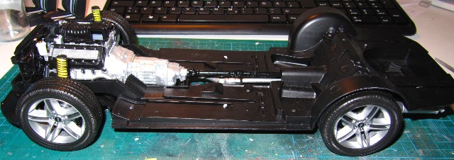

Baustufe 27
Jetzt konnten die fertigen Räder angebracht werden. Die Löcher hierfür sind etwas zu eng. Daher musste ich zuvor etwas feilen.
Ich habe auf das Festkleben der Räder verzichtet.

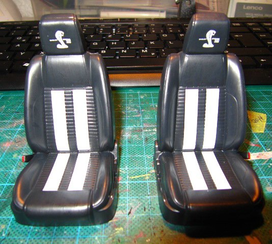

Der Fahrer- und Beifahrersitz muss jeweils mit dem Rücken verklebt
werden. Ein wenig schmirgeln, dann grundieren und komplett mit einer
Farbmixtur Schwarz seidenmatt und Grau seidenmatt bemalen.
Für die
Gurtschlösser war Weiß seidenmatt angegeben. Das ist natürlich totaler
Käse. Ich habe diese Schwarz seidenmatt und Rot bemalt.
Zum Schluss kamen noch die Decals in Weiß hin.

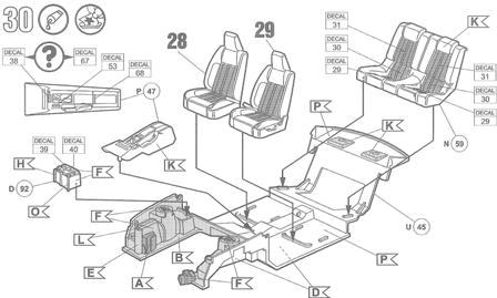

Baustufe 30
@Dieter: Vielen Dank für das Lob. Ich hab zwar schon gedacht, dass ich irgendwas falsch mache, weil kaum jemand was schreibt. Aber zum Glück gibts die Zahl der Zugriffe. Dadurch wurde ich motiviert weiter zu machen.

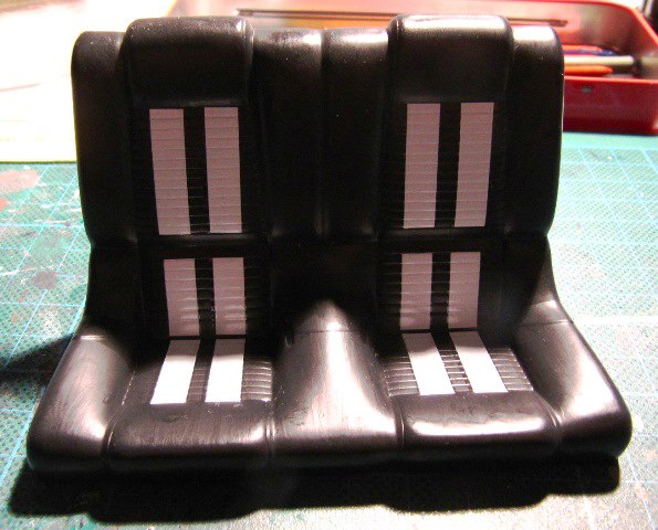

Zunächst grundierte und bemalte ich die Rücksitze. Die Decals liesen sich prima aufkleben.
An der Stelle wo die Gurtschlösser hinmüssen ist zwar Platz, es waren aber keine im Bausatz dabei. Somit habe ich aus Sheet welche in der passenden Größe erstellt und mit Schwarz und Rot bemalt:

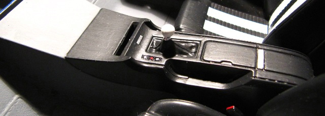

Die Mittelkonsole habe ich, wie vorgegeben, mit Schwarz seidenmatt + Grau seidenmatt (50/50) bemalt.
Ein Paar Decals kamen an ihren Platz (z.B.: Schalter):

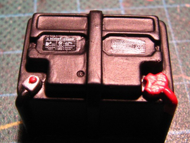

Die Batterie musste mit Schwarz seidenmatt bemalt werden. Die Batteriekabel habe ich etwas anders bemalt, wie angegeben. Bei Originalbildern im Internet konnte ich sehen, dass z.B. beim Kabel auf der rechten Seite nur die Abdeckung in Rot zu bemalen ist. In der Anleitung ist auch das ganze restliche Kabel so vorgegeben. Ich habe
dann die Kabel mit Schwarz matt bemalt. 2 Decals mussten noch angebracht werden und wurden fixiert.

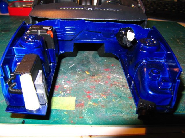

Jetzt kam der Motorraum dran. Das ganze Bauteil habe ich erst mal grundiert und dann mit "Racing Blue" (TS-51) von Tamiya besprüht.
Laut Internet gibts durauch Shelbys in Blau. Mir gefällt diese Farbe sehr gut.
Danach wurden die Kabel und Schrauben, sowie der eine Behälter auf der linken Seite bemalt.
Den Boden habe ich mit Geschützgrau bemalt. Zum Schluss konnten die Sitze und die Mittelkonsole angeklebt werden:

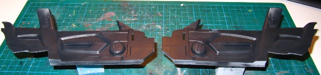

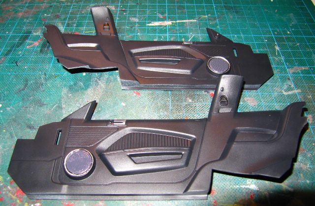

In der Baustufe 31 müssen die Inntentüren und die Innenverkleidung grundiert und dann mit der Schwarz/Grau-Mischung geairbrushed werden.
Die Türöffner bekamen Silber Metallic-Farbe. Der Untergrund des Türöffners bekam Schwarz seidenmatt. Genauso die Gurtführung.
Zum Schluss erfolgten die Decals auf die Lautsprecher. Beim Türöffner kam auch noch jeweils ein kleines Decal hin, das man später kaum sieht.
An den Stellen wo nun die Innentüren angeklebt werden, habe ich die Farbe und die Grundierung entfernt. Die Bauteile sind super zu fixieren
und funktioniert auf Anhieb.

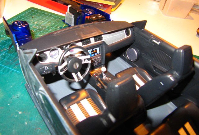

Samstag, 25. August 2012, 08:23
Baustufe 34
Gas-, Brems- und Kupplungspedal bestehen aus einem Teil, das mit Schwarz seidenmatt und Aluminium metallic bemalt werden musste. Zum Ankleben gibts ne große Fläche.
Samstag, 25. August 2012, 08:27

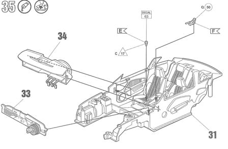

Baustufe 35
In dieser Baustufe müssen zunächst ein Paar kleine Teile bemalt und angeklebt werden. So musste ich den Gangknüppel mit Weiß seidenmatt bemalen. Es muss aber nur der obere Knauf bemalt werden. Da das Bauteil Alubeschichtet ist bleibt der Rest in Alufarbe.
Ein kleines Decal kommt auf den Gangknüppel.
Die Handbremse bekam ne Schwarz seidenmatt Farbe. Hinterher habe ich den Knopf an der Handbremse noch mit Alufarbe bemalt.
Jetzt konnte ich das Amatourenbrett in den Frontbereich fixieren. Ein Paar Tröpfchen Kleber reicht völlig.
Zuletzt kam das Bauteil aus der Baustufe 33 an seinen Platz. Das Teil wurde grundiert und dann mit der Tamiya Farbe (TS-51) geairbrushed. Mit Schwarz glänzend muss man auf der rechten Seite die Abdeckung bemalen.
Es folgt das Teil D78 (Schwarz seidenmatt mit Grau seidenmatt) und das durchsichtige Teil T110 in das in der Realität eine Flüssigkeit kommt.
Das Bauteil muss ebenfalls von aussen bemalt werden. Warum es als durchsichtiges Teil geliefert wird - keine Ahnung. Dem Verschlussdeckel habe ich noch etwas Schwarz seidenmatt gegönnt. Entspricht einfach mehr Bilder im Internet. An diesem Bauteil sind noch 2 Anschlüsse an die beim richtigen Auto 2 Schläuche angebracht werden. Da ich aber keine passenden Bilder im Internet gefunden habe verzichte ich darauf. Wenn ich Schläuche anbringe möchte ich diese auch dort hinführen, wo sie hingehören.
Sonntag, 26. August 2012, 20:50
Baustufe 36
Nun kommt der Innenbereich auf das Chassis:
Aus dem Internet habe ich Gurte mit Ätzteilen in 1:12 gefunden und bestellt. Trotz Lieferung aus dem Ausland habe ich die Ätzteile innerhalb einer Woche bekommen.
Nun hab ich die Gurte angebracht:

Hallo, sehr schöner Innenraum - wirkt wie eine Echtlederausstattung auf den Fotos, auch das Lenkrad ist sehr realistisch. Gefällt mir echt super obwohl ich das Auto eigentlich nicht mag.
Gruß Peter 8)

Die Airbag-Schildchen an den Sitzen, gehören auf die Aussenseite, zur Tür hin, nicht nach innen.
Gruß, Michael

Ofenreiniger eignet sich super zum Entchromen, also um den Chrom aus den Bausätzen abzubekommen. Wenn man zum Beispiel selbst verchromen will oder das Teil farbig machen will. Das Chromteil einfach in eine Schüssel legen, Backofenreiniger drüber sprühen und warten, meist nach kurzer Zeit ist der Chrom schon ab.

Hallo Michael,
mit den Airbag-Schildchen hast Du Recht, die sind falsch im Bauplan angegeben. Aber ich vermute immer noch Revell hat da grundsätzlich nen Fehler eingebaut. Die Knöpfe zum Umklappen der Sitze sind auf der falschen Seite. Ich hatte allerdings keine Lust da noch groß umzubauen.
Grüße Ronny
Mittwoch, 29. August 2012, 15:42
öhm, bei mir sind die Richtig. Vielleicht sind die Rückseiten der Sitze vertauscht? Kann aber auch nicht sagen, ob ich sie aus Versehen wieder "zurückvertauscht" habe und es deshalb wieder stimmt... Sind ja aus den Gußästen raus. Alles weitere finde ich aber Klasse, schön, zu zu sehen, was Du da noch so an Details reinsetzt.

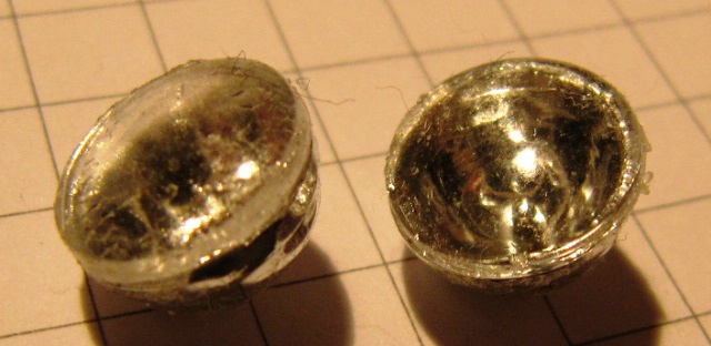

Das sind die 4 Teile für den Scheinwerfer (Nebelscheinwerfer?) die Zusammengeklebt werden müssen:
Mit Contacta Clear von Revell habe ich die Scheinwerfergläser angebracht.

Mit der Dose von Tamiya (TS-51) kamen 3 Schichten Racing Blue drauf. Ich war begeistert. Es funktionierte ohne Nasen. Man braucht nur mindestens 2
Dosen Farbe.
