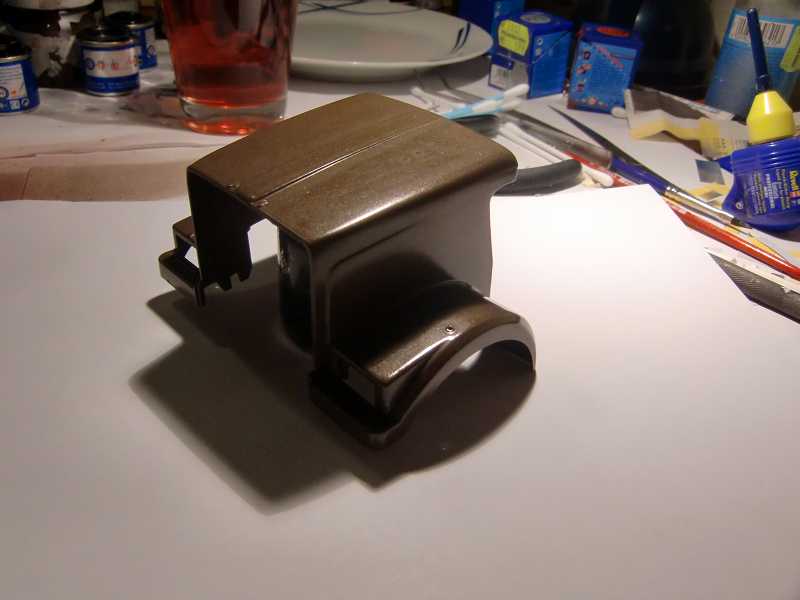

@Emanuel Die Schalter sind silber :baeh: Jetzt kannst mit der neuen Gun deinen "Farben-Fetisch" wieder ausleben :abhau: :abhau: :abhau:
Weitergekommen bin ich heut auch. Zuerstmal die Erkentniss des Tages: Braunen Lack nicht schleifen :motz: :motz: :motz: :motz:
Werd da morgen den Klarlack abschleifen und nochmal mit braun drübergehn :bang: :bang: :bang:
Und noch ein Bild vom Sleeperdach (nicht geschliffen, passt also so :rolleyes: )
Mfg Chri

Donnerstag, 31. März 2011, 20:51
Wieso schleifst du das braun, wenn eh schon Klarlack drauf hattest???
Ich schleif Klarlack nur, wenn Unebenheiten sein sollten :pfeif:
Beim Armaturenbrett dachte ich, es ist Schatten vom Fotografieren :baeh:

Donnerstag, 31. März 2011, 20:54
Hey :)
Ne geschliffen hab ich vorm Klarlack hab mir aber nicht gedacht das da dann so ein unterschied is :heul: :heul: :heul:
Mfg Chri

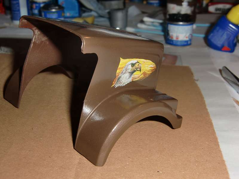

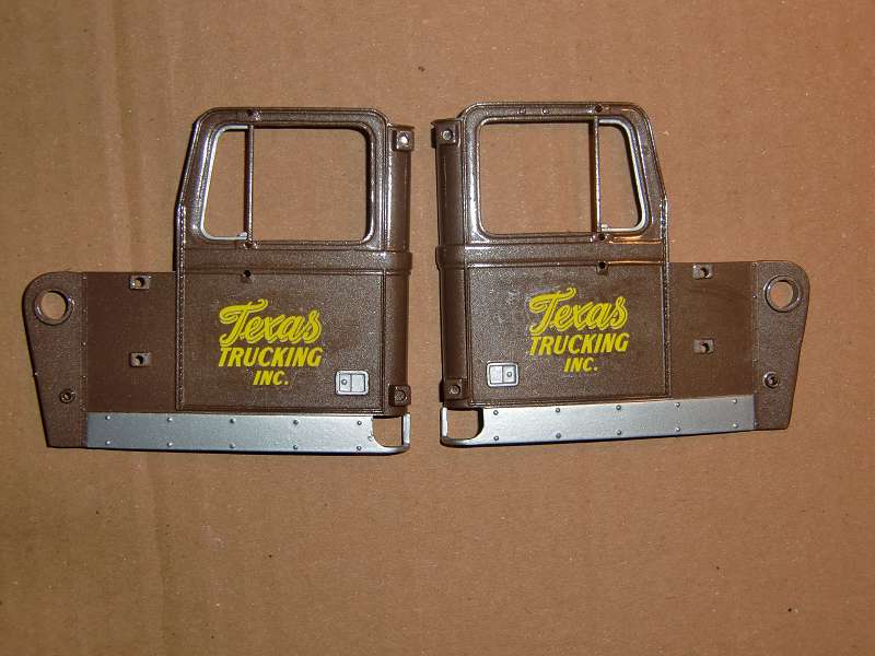

Es geht munter weiter und das will ich euch mal nicht vorenthalten
Die Türen haben das Decal bekommen
Ebenso die Motorhaube
Der Sleeper is inzwischen verklebt
Das wars für heute nur ein kleiner Fortschritt aber so kommt man auch zum Ziel :ok:

Montag, 4. April 2011, 00:46
Hallo Chri!Von meine seite auch ein größes lob für dein arbeit! :respekt:
Es gibt viele Western wie deins die ich gesehn habe, aber ich finde das am schönste aussieht wenn man den Truck so OOB baut inkl.farbe wie du gerade machst!
Sieht einfach nach alte yankee style aus!
Was ich bis jetz gesehn habe geffält mirsehr gut und die lackierung so wie den farbton sind absolüt TOP!
Was ich nicht ganz verstanden habe ist warum du denn Truck noch geschliefen hast bevor du mit Klarlack drüßer gegangen bist!
Und eine noch!Ich wurde die Motorhaube an die abschlüßkante mit den FH entgraten!Sieht nicht sehr schön aus und könnte sogar nicht richtig schlißen!
Da der schon lackiert ist wurde ich eine sehr feine nagelfeile nehmen und mit wasser von Oben schräg nach hinnen abschleifen!Danach etwas klarlack an die schleifstelle
und fertig!Nur ein tip von mir wobei ich denke das du schon weiss wie mann sowas hinbekommt!

Montag, 4. April 2011, 07:33
Hey :)
Erstmal schön das er dir gefällt :ok:
Schleifen tu ich bevor Klarlack drauf kommt um kleine Unebenheiten im Lack auszubessern um so eine glatte Oberfläche zu bekommen. Der Grat an der Motorhaube is mir erst jetzt aufgefallen, der kommt noch weg. Danke für den Tipp :ok:
Mfg Chri

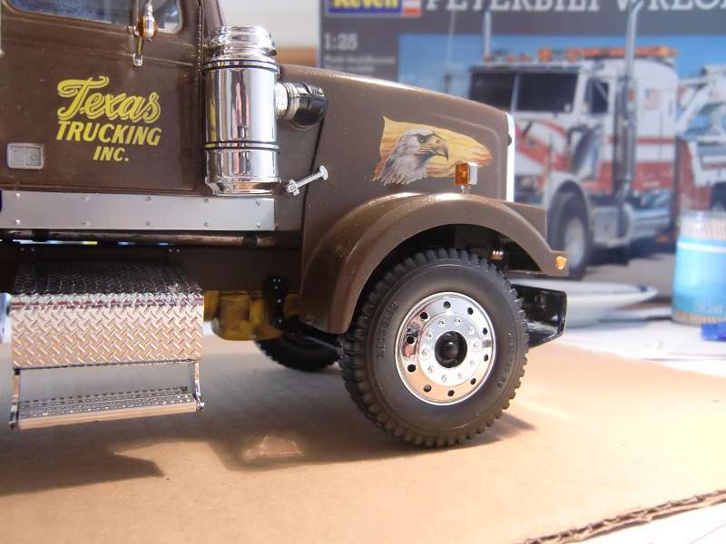

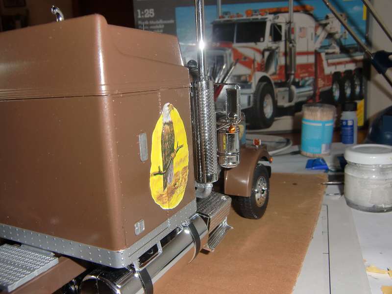

Heut bin ich wieder nen großen Schritt vorangekommen. Die Kabiene is fertig. Ebenso die Motorhaube, beides bereits montiert und mit den ersten Anbauteilen versehen.
Hier nicht über das Klebeband wundern die Tanks halten noch nicht von selber :whistling:
Die Tanks sind beim anbringen der Kabiene abgegangen, hab das gleich mal zum anlass genommen die Tankbänder herauszuarbeiten (schwarzes Isolierband)
Soweit für heute, bald is er fertig

Montag, 4. April 2011, 17:44
Hi,
wirklich schön gemacht, aber was ich als störend empfinde, sind die Stoßkanten an den Tanks, wenn die noch überarbeitet werden, ist es wirklich tolles Modell. :)
Als Tip, vielleicht versucht du BMF an den Seiten anzubringen, da die Tanks ja noch nicht festgeklebt sind.
Ansonsten :ok:
Gruß Klaus
Dienstag, 5. April 2011, 06:43
Hallo Chri!
Jetz fäng echt langsam an wie ein komplettes truck auszusehn!
Sehr schön und sauber gebau!Bin gespannt wie es am ende aussehn wird mit den ganzen teile die noch dran kommen werden!
Schade für die spaltmassen zwischen Frontteil und Seitenteilen!Ich setze die Kabinen (Egal ob Ami Oder Euro)immer erst zusammen und dann lackiere ich das ganze,
nachdemm die spaltmassen passen und eventuelle stellen gesparchtelt habe!!Sieht trotzdem super aus der Western
Werden die Tanks auch so befestigt halten?nicht das nach paar monate sich wieder selbstständig machen :)

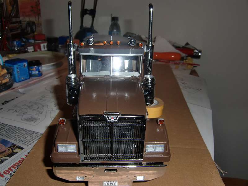

Dienstag, 5. April 2011, 16:44
Hey :)
So jetzt is er fast fertig :tanz:
Es fehlt nur noch die "Überarbeitung" der Tanks. Die Anschlussleitungen für den Trailer hab ich noch nicht montiert (folgen dann wenn der entsprechende Trailer dran is ;) )
Das wars von mir sobald die Tanks ferig sind werdet ihr informiert :hand:
Mfg Chri
Dienstag, 5. April 2011, 17:10
Hi,
echt schön dein Truck :respekt: . Vorallem die Farbe gefällt mir sehr gut :ok: .
Das einzige die Schrauben an den vorderen Felgen könntest noch farbig machen. Und den Auspuff oben bisl schwärzen.
Aber ansonsten gefällt er mir sehr gut. Kannst ihn dan gleich Einpacken und zu mir schicken. Wennst soweit bist schick ich dir ne PN :abhau: :abhau: :abhau: .
lg martin
