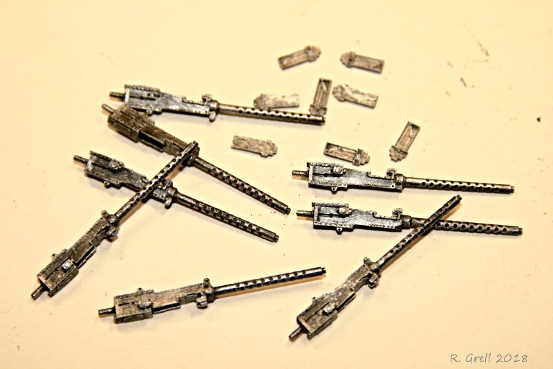

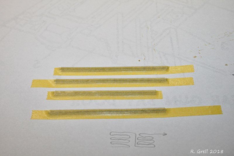

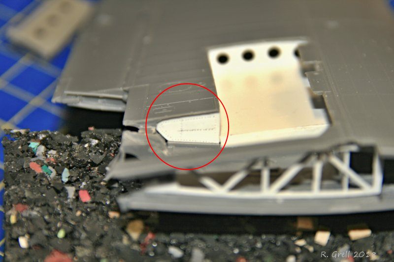

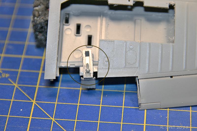

Um mir die Wartezeit bis zum Eintreffen der Poly-Platten zu verkürzen, habe ich schon mal damit begonnen, die Bord - MG cal .50 zu bearbeiten.
Nachdem ich die Gehäuse, Deckel und Rohre von ihren Angüssen befreit habe, wurden die Schlitze unten an den Gehäusen verspachtelt und verschliffen. Das hat sich jedoch, wie sich
allerdings viel später heraus stellen sollte als falsch erwiesen. Warum? An der der Gurtzuführung gegenüber liegenden Seite werden nur die leeren Gurtstücke ausgeworfen,
während die Hülsen nach unten aus dem Gehäuse fallen. Kann man hier gut sehen. Nicht sehr schön, aber ich lasse das so, weil es im eingebauten Zustand nicht erkennbar ist.
Unbearbeiteter Deckel

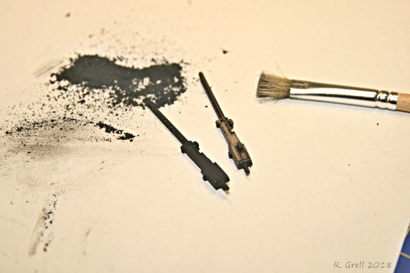

Nach dem Bearbeiteten und Zusammenkleben sind die Teile grundiert und mit matt schwarz lackiert worden. Anschließend habe ich mit
Feile und Bleistiftmine Grafitstaub produziert und ...
... die Waffen damit einmassiert, um einen gewissen Glanz zu erhalten. Links das unbehandelte, rechts das behandelte MG.
Abschließend ist alles noch einmal mit Silberfarbe trocken gemalt worden, um ein wenig "used look" zu erhalten.

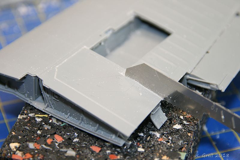

Update #9

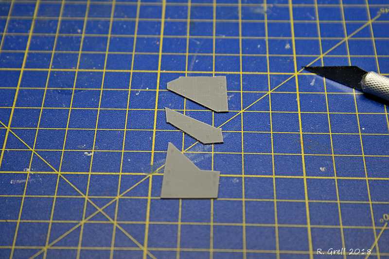

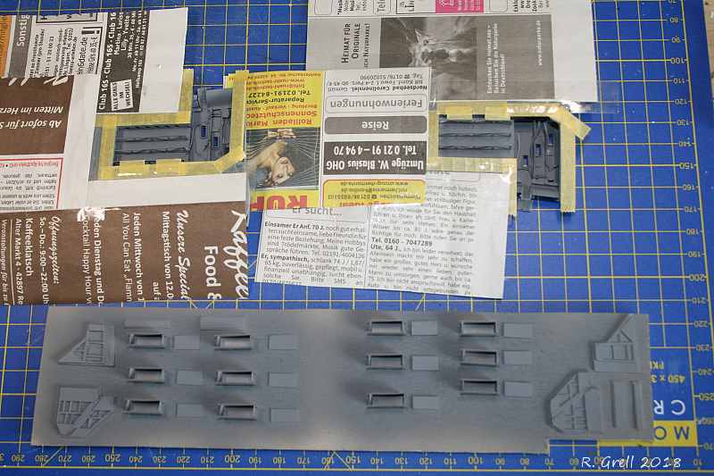

Nachdem ich mich nochmal mit dem Umbau der Gun Bay gedanklich auseinander gesetzt habe, werde ich nun doch erst einmal versuchen, die Originalklappen aus den Flächen heraus zu
schneiden. Ich möchte doch gerne so viele Teile wie möglich wieder verwenden.
Im ersten Schritt säge ich an den äußeren Panellines entlang. Die langen geraden Linien sind relativ einfach zu bearbeiten, in den kurzen Ecken wird es ein wenig kniffliger.
Danach schleife ich die Teile, die ca. 2 mm dick sind, auf ein realistisches Maß von etwa 0,5 mm herunter, um mit einem Skalpell den restlichen Schnitte auszuführen. Die ganze
Prozedur wird noch einige Tage in Anspruch nehmen, zumal heute mein letzter Urlaubstag ist.

Das bearbeiten der Guns mit abgeschabten Graphit (Bleistift) habe ich auch im Auge... gefällt mir sehr gut wie Du das gemacht hast :ok:
Gruß vom Sicherungs-Schnippler :thumbsup:

Das bearbeiten (...) mit abgeschabten Graphit (Bleistift) ...
Hallo Gustav, das hab ich irgendwo aufgeschnappt. fand den Tipp ganz gut und wollte ihn mal probieren. Scheint zu funktionieren.
Hallo Richard . Ich finde Deine Alterungsanstrengungen sehr sehr gelungen; ...
Norbert, ich hoffe, dass Du die an meinem Modell meinst. ^^ Ich selbst strenge mich in dieser Richtung nicht so sehr an. Geht da auch von alleine ganz gut. ;)

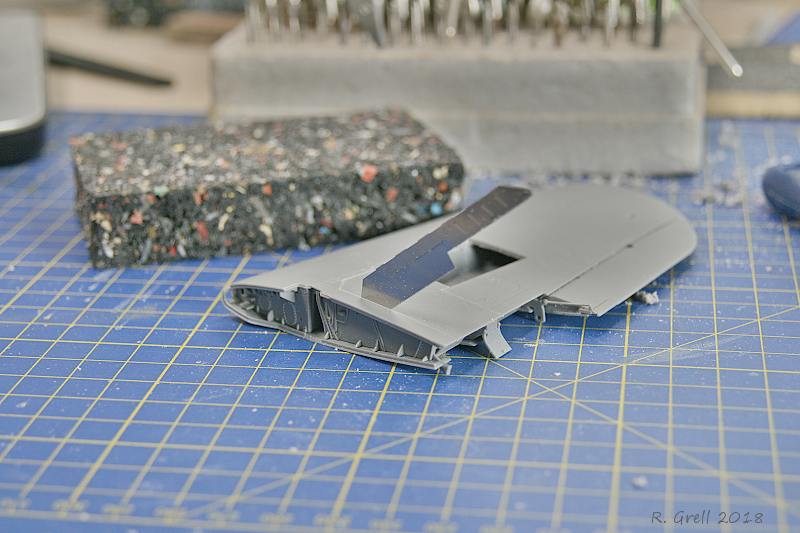

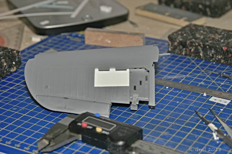

Update #10

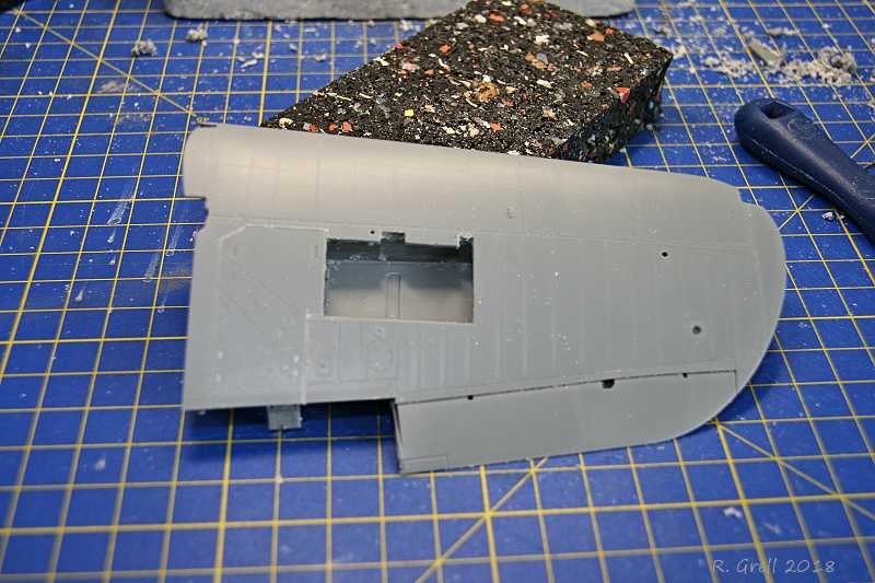

Ich bin wieder ein Stück weiter gekommen. Langsam aber sicher geht es voran.
Ein großes Loch in der Tragfläche mit den zugehörigen Teilen.

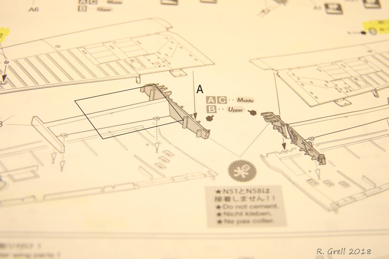

Nächster Schritt war das heraus trennen des mit dem Rechteck angedeuteten hellen Bereichs.
Freie Sicht durch die Tragfläche.
Weil die Gun Bay von Aires nicht in die Fläche passt (und auch optisch nicht der Bringer ist), fertige ich alle Teile bis auf die MGs aus Polystyrol.
Dazu fertige ich zuerst ...
... aus dünnem Karton eine Schablone an. Diese wird so lange bearbeitet, bis sie an die vorgesehene Stelle passt.
Danach wird das eigentliche Teil aus PS hergestellt.

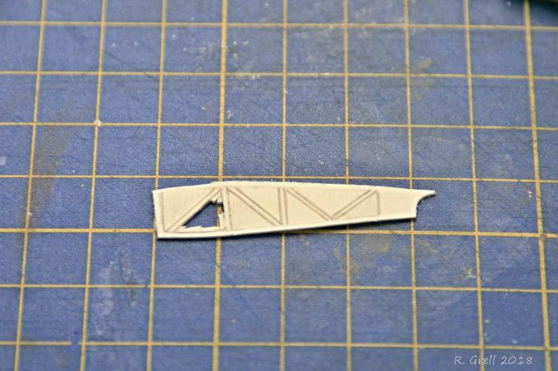

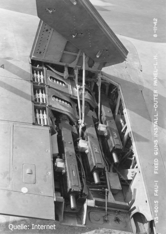

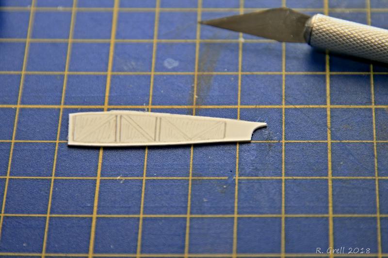

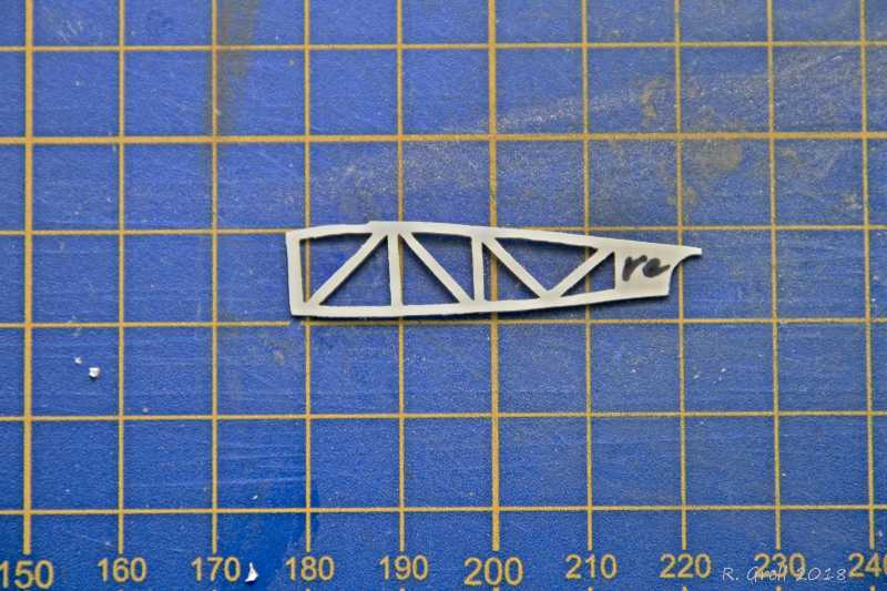

Diese Gitterkonstruktion habe ich frei nach dem Originalfoto weiter unten rechts gemacht. Als erstes die Umrisse mit
Bleistift angezeichnet und mit dem Skalpell nachgezogen.
Dann von innen nach außen die Dreiecke heraus geschnitten.
Hier das Teil für die rechte Fläche. Ich fertige alle Teile gleich hinter einander für die linke und rechte Fläche an, weil ich davon ausgehe,
dass beide Tragflächen symmetrisch sind.

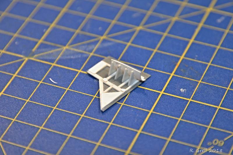

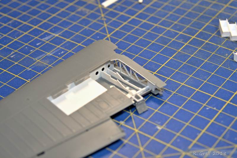

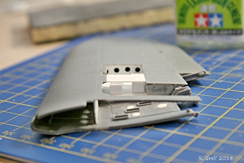

Eingebaute Teile, teilweise schon geklebt, ...
... teilweise gesteckt.
Der "Boden", auf dem ...
... später sechs Munitionskisten stehen werden. Diese ist ein Prototyp, der Deckel ist provisorisch mit Weißleim an einer Seite fixiert (der Deckel ist
übrigens gleichzeitig die Oberseite der Tragfläche, wie auf dem Foto oben links zu sehen ist).
Die Arbeit richtig Spaß, obwohl ich manch ein Teil mehrfach (bis zu 3-mal und mit dem einen oder anderen bösen Wort) bauen muss, bis es so passt, wie ich es mir vorstelle. Und weil ich alle Bauteile
gleich doppelt mache, dauert es zwar im Moment etwas länger, dafür erspare ich mir aber später eine Menge Zeit, weil ich nicht alles noch einmal messen und anpassen muss.

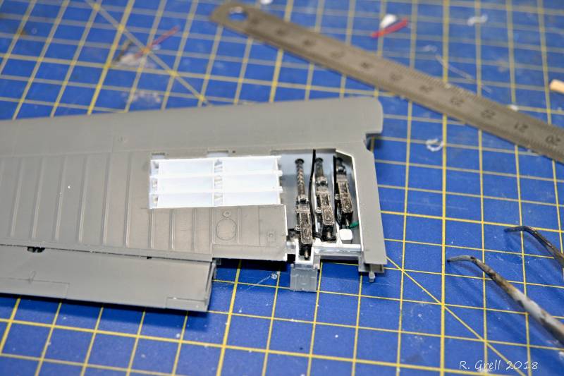

Update #11

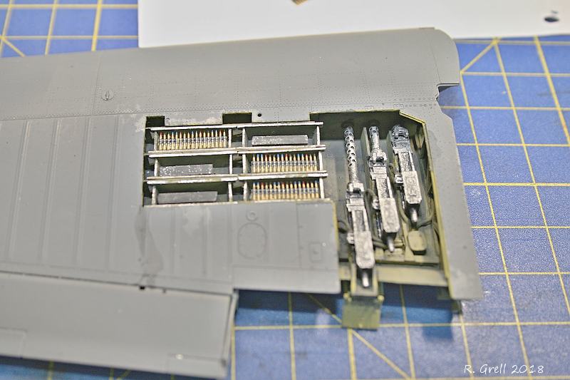

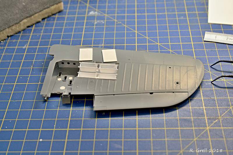

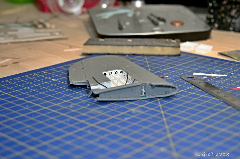

Die linke Tragfläche ist so gut wie fertig, Was jetzt noch daran gemacht werden muss, kann erst nach dem lackieren geschehen.

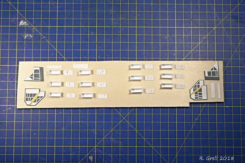

Die Massenproduktion der Munitionskisten hat begonnen. Zuerst mal alle Einzelteile aus 0,25 mm
Polystyrol geschnitten: Boden, Seiten- und Kopfteile.
Form und Maße habe ich aus diesem Foto abgeleitet

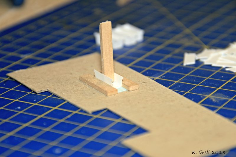

Um die Kisten einigermaßen gleichmäßig hin zu bekommen, habe ich mir eine Lehre aus Holzleisten und einem Stück Karton gebaut.
Neunzehn Munitionskisten sind es geworden. Zwölf brauche ich auf dem Flieger, für den Rest
habe ich auch schon eine Verwendung im Kopf.
Als nächstes habe ich Bereiche für die MGs abgetrennt. Ob es Bleche oder eine Gitterkonstruktion war, konnte ich nicht recherchieren.

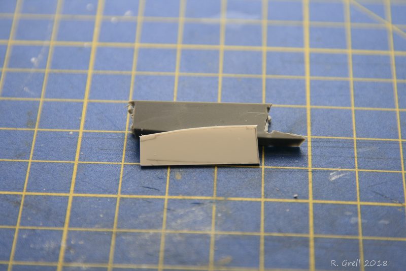

Nächster Punkt war die Bearbeitung der Gun Bay Doors. Dazu habe ich die Originalteile von anfangs ca. 1,50 mm auf 0,25 mm herunter geschliffen
und mit dem Bastelmesser in drei Teile geschnitten
Rear Gun Bay Door

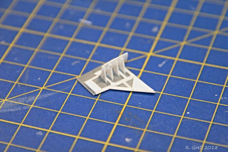

Alles wurde aus 0,50 mm PS-Platten geschnitten.

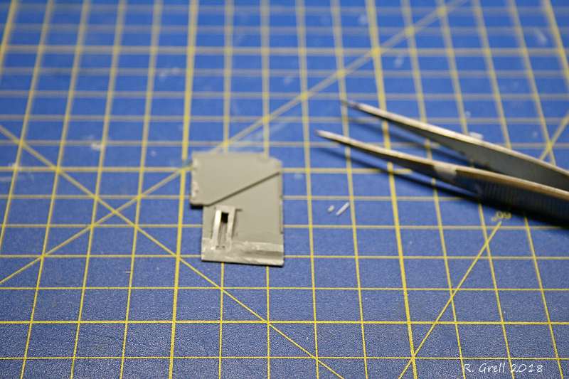

Front Gun Bay Door. Hier habe ich nach der Bearbeitung die beiden Teile wieder mit Masking Tape verbunden.
Daher lässt sich die Klappe wie im Original falten. Ob das später so bleibt, lasse ich noch offen.

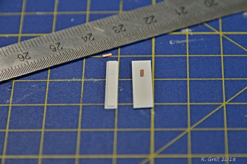

Die Gap Cover Doors bestehen aus drei Teilen: zwei unterschiedlich breiten, 0,13 mm dicken PS-Streifen und einem 2,80 x 0,80 mm Kupferband,
das die Verriegelung darstellen soll

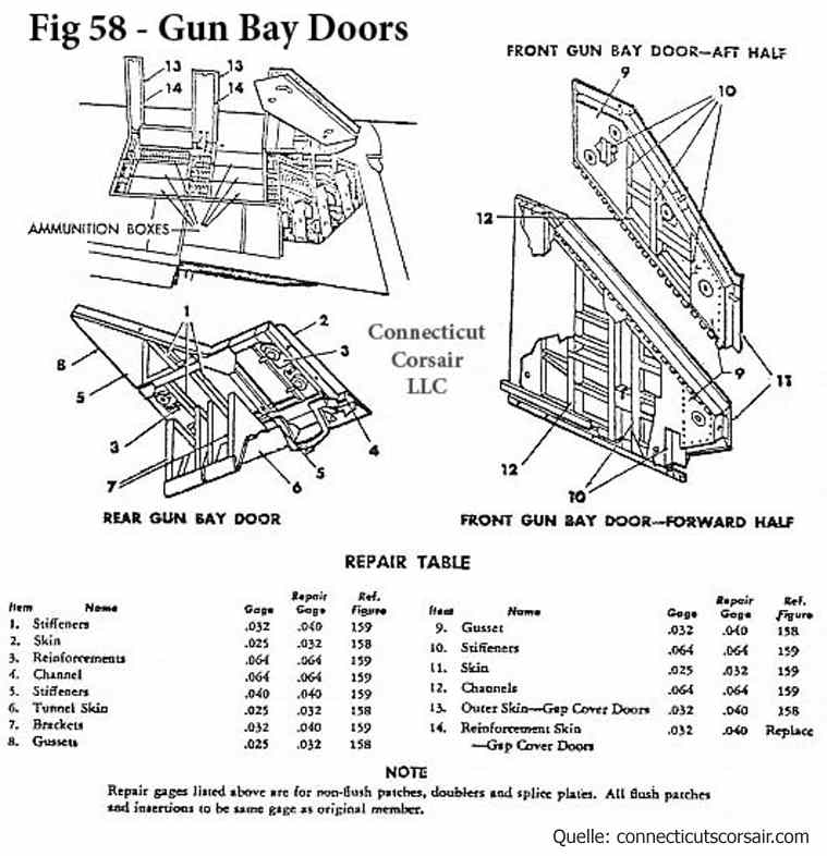

Ich habe mich bei der Bearbeitung der Gun Bay Doors an dieser Zeichnung orientiert.

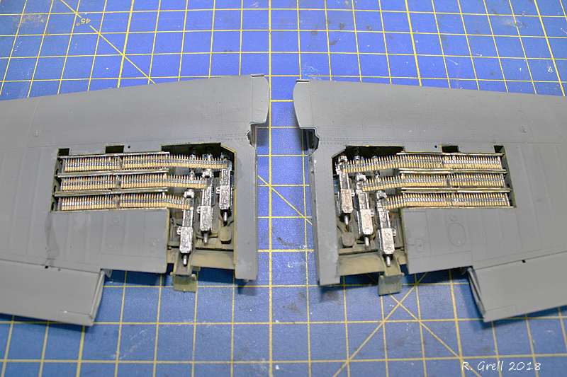

Drei Leitungen verlegt, die später mit den MGs verbunden werden. Diese Leitungen werden für das hydraulische Spannen der Waffen verwendet
Drei Gitterkonstruktionen als Abtrennung zwischen den Ammo Boxes eingebaut ...
... und die Munitionskisten und MGs an ihren Platz gestellt.
Endgültig fest eingbaut werden sie nach dem Lackieren.

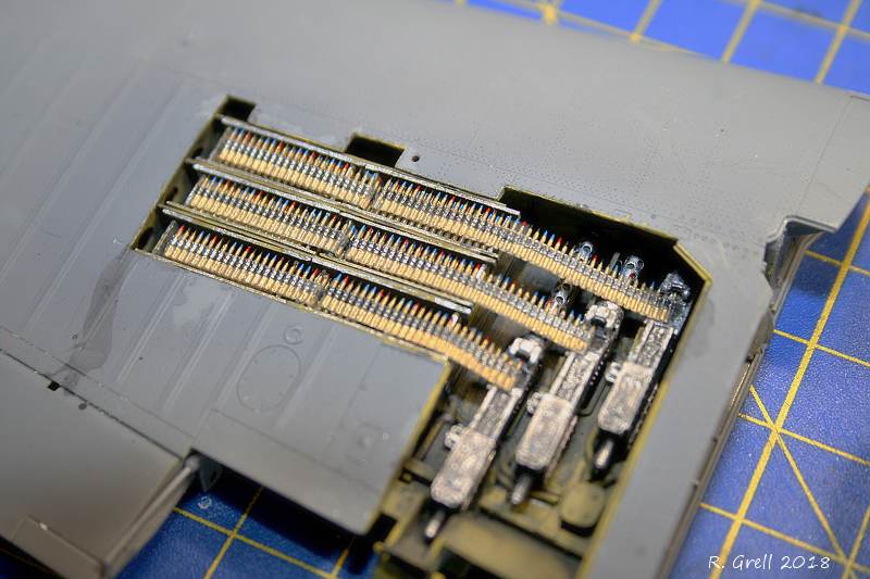

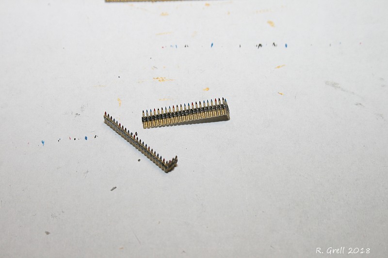

Hast schon über die Munition nachgedacht? ... ich wette, die restlichen Munikisten landen mit der Corsair auf einem Dio... ;)

Bei der Munition wollte ich erst die Aires-Teile verwenden. Aber die sind zum einen zu wenig, zum anderen mit 1 mm Dicke sehr "plump". Dazu müsste ich die (Resin) Gießreste zwischen den Geschoßspitzen mühsam heraus puhlen. Dagegen sind die Gurte von
Eduard mit 0,4 mm wesentlich filigraner und sauberer gegossen. Maßstab ist 1:35, fällt aber überhaupt nicht auf. Aber wie in vielen Dingen, wo Licht ist, ist auch Schatten. Die Streifen brechen sehr leicht, wenn sie in einem kleinen Radius gebogen werden sollen.
Muss mir also noch Gedanken machen, wie und womit ich die Gurte erwärmen kann, um sie in Form zu bringen.

Nach längerer Zeit gibt es wieder etwas Neues von der Corsair. Zunächst die Bearbeitung der rechten Tragfläche.
Nachdem ich mich entschieden habe, die Deckel über den Munitionskisten und -gurten nicht wieder zu verwenden, wurde dieser Berreich zuerst mit der Fräse
und anschließend mit Feile und Bastelmesser ausgearbeitet.
Dann sind die Panellines mit dem Skalpell angeritzt worden, um eine bessere Führung für die Säge zu erhalten.
Dann habe ich die Gun Bay Door ausgesägt.
In Gegensatz zur linken Tragfläche habe ich hier den gesamten "Träger" aus der Fläche ausgebaut und das noch benötigte Teil (vorne rechts) abgesägt. Beim ersten
Mal habe ich den Träger mühsam innerhalb der Fläche heraus gesägt und geschnitten.
Dann die Sinkstellen verspachtelt und verschliffen ...
... und das eingekreiste Teil mit Fräse und Feile bearbeitet.
Die Deckel für die Mun-Kisten.
Hier auf dem Foto noch aus 0,25 mm PS. War mir aber zu dick. Hab ich inzwischen aus 0,13 mm dickem PS gemacht.
Dann ging es an die Bearbeitung der Gun Bay Door.
(weiter im nächsten Post)
  • »janoschp« ist der Autor dieses Themas
Beiträge: 395
Realname: Richard Grell
Wohnort: Im schönen Bergischen Land
Dienstag, 1. Mai 2018, 07:23
(Fortsetzung Update #12)
Schleifen auf 0,15 mm Dicke ...
... und trennen an den Panellines.
Die innere Verstärkung ist aus 1 mm breiten, 0,25 mm dicken PS - Streifen gemacht. Die Positionen der Streben ist durch die Nieten an der Oberseite vorgegeben.
Kabelstücke sollen Hydraulikleitungen darstellen. Damit werden die MGs gespannt.
Die weiter oben gezeigten Deckel für die Munitionskisten sind inzwischen in jeweils drei einzelne Deckel geteilt worden und zum Lackieren
mit Weißleim auf ein Stück Sperrholz geklebt worden. Das gibt einen guten Halt und sie werden nicht von der Airbrush in alle Winde verstreut.
Nach dem Grundieren die Tragflächen abgeklebt ...
... und alle Teile mit Tamiya XF4 gebrusht.
Die Geschossspitzen werden in drei unterschiedlichen Farben lackiert. Dazu habe ich den Rest der Gurte abgeklebt. Reihenfolge: 1 x rot, 2 x schwarz, 2 x blau.
Die Geschosse sind mit Messingfarbe und die Gurte mit Gun Metal angestrichen worden.
In beiden Tragflächen die MGs an ihren Platz geklebt und die Hydraulikleitungen angeschlossen. Um eine gefüllte Mun-Kiste zu simulieren,
habe ich ein Gurtstück auf einen 2 mm breiten Sockel geklebt.
Wie ich bereits in einem vorherigen Post schrieb, lassen sich die Eduard-Gurte nicht gut biegen. Sie neigen schnell zu brechen. Für eine
solche Abwinklung muss der Gurt getrennt und wieder zusammen geklebt werden.
Die fertig munitionierten MGs.
Hier noch einmal aus der Nähe.
