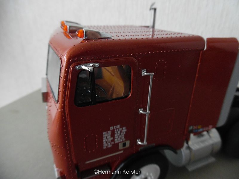

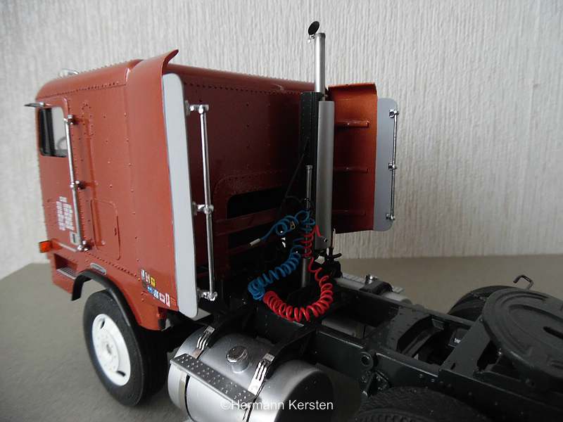

Der nächste Job war, die Spiegel zu machen.
Dafür habe ich die vorhandenen Teile des Bausatz verwendet und so modifiziert, dass sie wirklich zu geklappt können werden.
Ich habe den Spiegeln selbst mehr "body" gegeben und auf die stützen habe ich eine kleine styrolplatte aufgeklebt, und damit eine Unterstützung wie der echte Freightliner gemacht.
Diese Platten sind auch im CTM-Set enthalten, aber hier war Styrol aufgrund des Klebens eine bessere Option. :idee:
Dann werden die Chromgriffe an der Kabine montiert, aus CTM Metal grid, die Trittstufe gemacht, und mit BMF ist der untere Türrahmen schöner verarbeitet.
Und schließlich, die Spiegel auf die stützen montiert.
Jetzt muss ich mir keine Sorgen mehr machen, dass die Spiegel durch eine unglückliche Bewegung oder beim Transport zu einer Ausstellung abgeschlagen werden können. :pfeif:

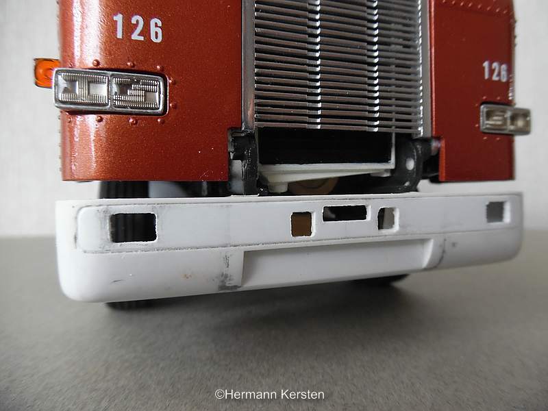

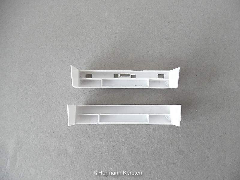

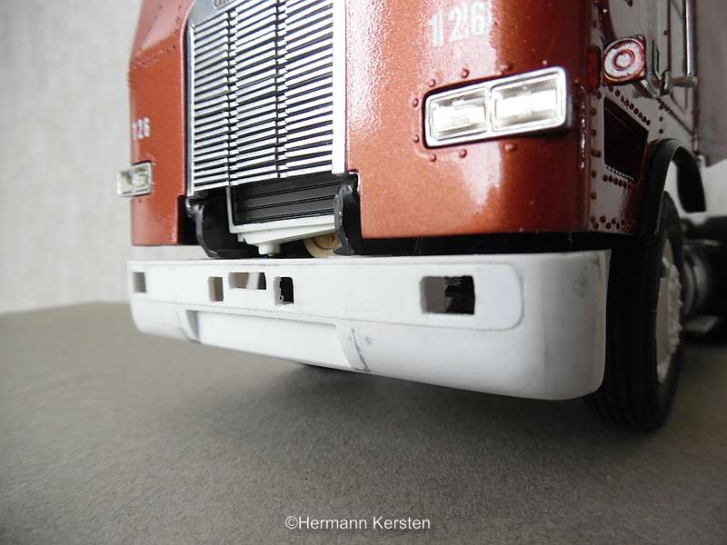

In der Zwischenzeit habe ich mich hauptsächlich mit der Stoßstange befasst, 2 sogar. :cracy:
Dieser Stoßfänger ist komplett in Teilen gebaut, weil er so viele runde Formen hat.
Als alles ausgehärtet war, schleifte ich alles so, dass die gewünschten Formen erhalten wurden.
Ich werde nicht behaupten, dass der Stoßfänger 100% ganz genau wie der echte ist, aber er kommt der Realen sehr gut nahe .... :roll: ..... denke ich. :D
Der obere Mittelteil wird herausgeschnitten, einen neuen Streifen eingeklebt und die verschiedenen Öffnungen werden gebohrt und da in Gefeilt.
Mit diesem neuen Streifen erhält man sofort die Panel-Linien, die man benötigt.
Und mit doppelseitigem Klebeband die Stoßstange platzieren, um zu sehen, ob alles stimmig bleibt, und natürlich für das "Aussehen". ;)
Und die grobe Konstruktion der Stufen, diese müssen noch geschliffen werden.
Jetz die letzte Teilen machen wie der untere Grill und die Scheibenwischer.......und eine Antenne, und dann ist er fast fertig.
Das war es für heute und bis die nächste!
Grüß Hermann. :wink:

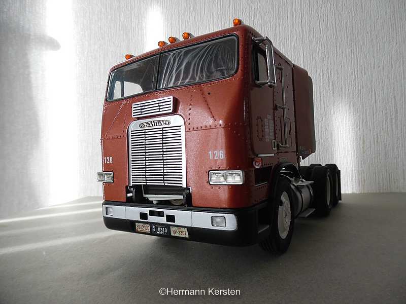

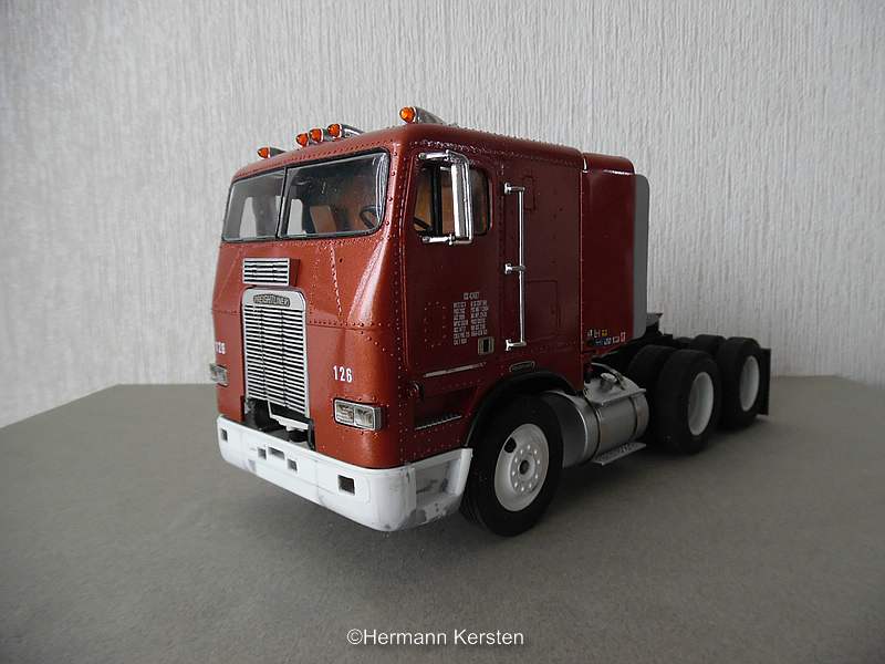

Die Stoßstange ist jetzt fertig, die kleinen Lichter, die Stufe, eine Falle und 3 Nummernschilder sind drauf gekommen.
Bezüglich der Stoßstangenbeleuchtung habe ich noch gezweifelt, aber ich habe sie endlich dort platziert ... zum Glück. ;)
Was die Farben betrifft, habe ich immer noch das silberne Band darauf gesprüht, ganz schwarz hat einen so großen schwarzen Fleck unter der Kabine verursacht, und der Stoßfänger ist wegen seiner schwarzen Farbe schwer zu sehen.
Das Silber kommt zu den Treibstofftanks zurück und damit fand ich das Ganze gleichmäßiger.
Zunächst der Roh-Bau .....
Und mit die Lackierung und Details.....
Gut leute, jetzt noch der untere Grill, eine Antenne und 2 Scheibenwischer machen, und dann ist es mit diesem "Retro-Ami" fertig.
Bis zum nächsten aber Runde!

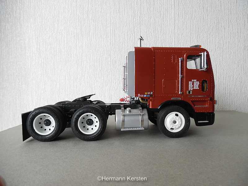

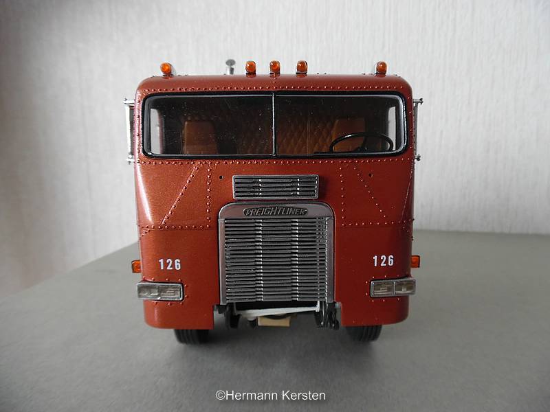

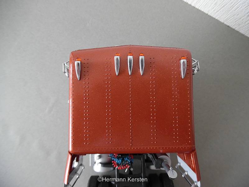

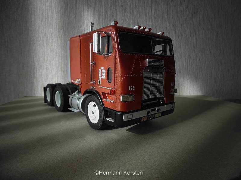

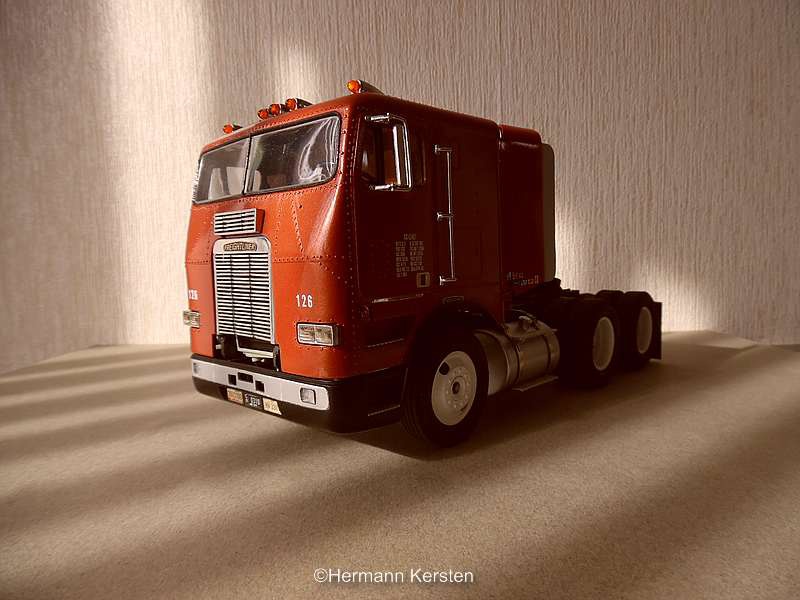

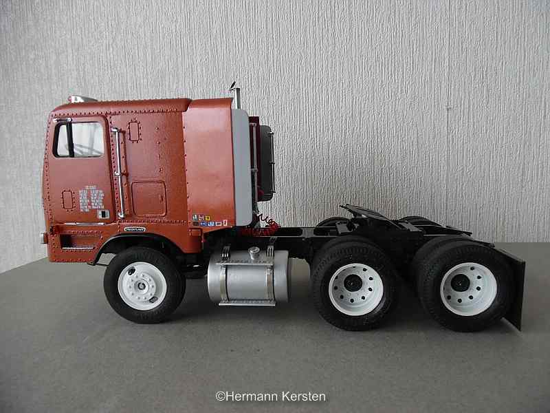

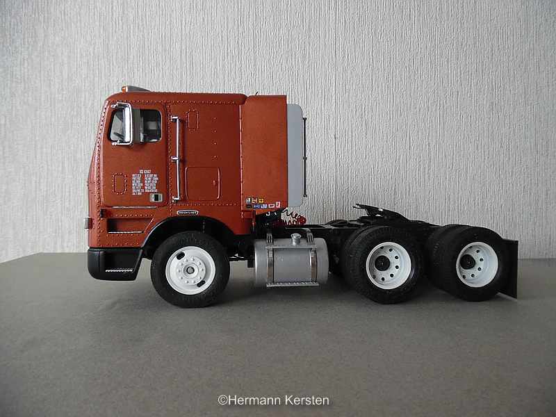

Und fertig ist er, die letzte Detail arbeiten fertig gestellt wie die Lufthörner und etwas Außenaufnahmen genommen.
Diese Aufnahmen sind in der Bildergalerie zu sehen.
Ich möchte mich bei allen für ihr Interesse, ihren Kommentar und ihre konstruktive Kritik bedanken. :hand:
