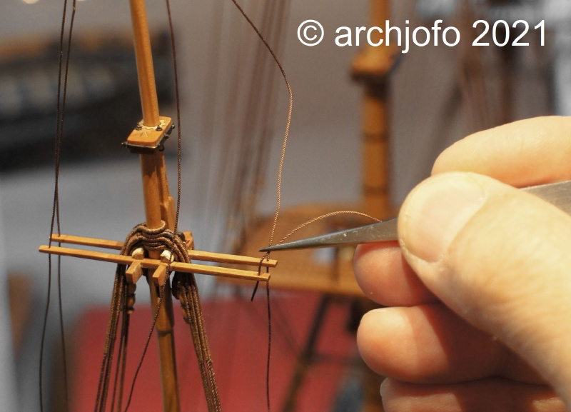

Zwischenzeitlich fertigte ich die Großbramwanten aus selbstgeschlagenen Tauen ø 0,58 mm (5 x 3 Yli - jap. Seide) jeweils als Paare mit eingebunden Kauschen, die der Führung der Bramtopnanten dienten.

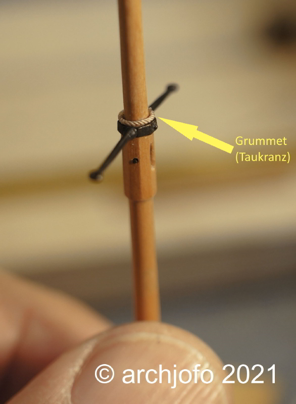

Als Unterlage der Bramflechtung dient ein zum Stengetopdurchmesser passendes Grummet (Taukranz), welches auf den Hummer aufgelegt wird. Das kann man auf dem folgenden Bild sehen, wie auch die Oberbramsaling bzw. Royalsaling.
Die Bereiche wo die Bramwanten durch die Bramsalingenden geführt werden, sind zu bekleiden.
Fortsetzung folgt …

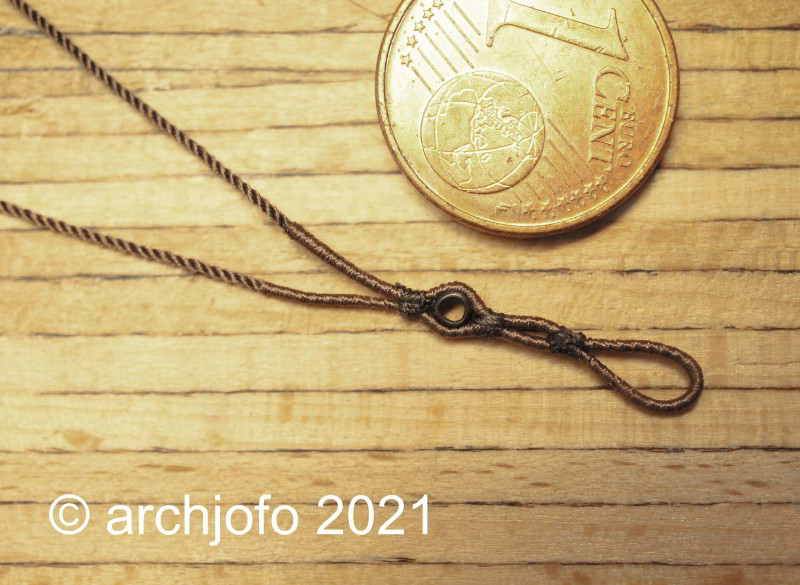

Hierzu noch zwei Bilder:
Fortsetzung folgt …

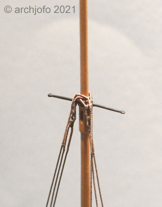

Fortsetzung: Bramstengewanten - Haubans de perroquets
Auch auf den Hummer der Kreuzbramstenge wurde erst der Grummetstropp (Taukranz) als Unterlage für die Kreuzbramstengewanten aufgelegt. In diesem Fall mit einem Innendurchmesser von rd. 3 mm.
Das erste Wantpaar mit dem gekleideten Auge und eingebundener Kausch (ø 1,2 mm) wurde aus einem Tau mit ø 0,40 mm (3 x 3 Yli - jap. Seide) soweit zum Auflegen vorbereitet.
Erst einmal ein provisorisches Auflegen der Kreuzbramstengewanten versucht, um auch die Bereiche der Durchführung durch die Bramsalingenden für das Bekleiden markieren zu können.
So sehen die Kreuzbramstengewanten dann fertig aufgelegt aus. Auf dem Bild ist auch die eiserne Royalsaling bzw. Oberbramsaling zu sehen. Durch die Ösen an deren Enden werden dann später die Royalstengewanten durchgezogen. Über deren Befestigung muss ich mir auch erst Klarheit verschaffen.
Fortsetzung folgt …

Hallo Johann,
ich wusste bis dato nicht was ein Grummet ist, Deine Erklärung mit Bild hat es mir veranschaulicht, DANKE dafür.

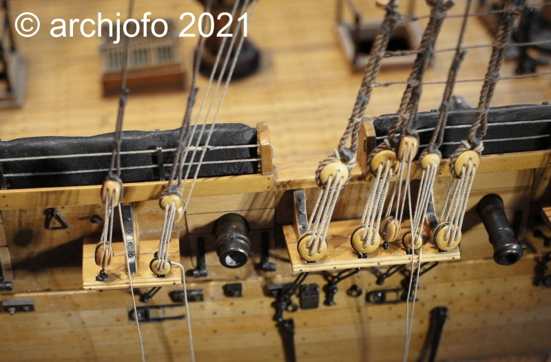

Kreuzbramstengepardunen – Galhaubans mât de perruche
Die Bramstengepardunen wurden wie die Vorderpardunen bei der La Créole fliegend angebracht, d. h. mit Doppelbocktaljen am Rüstbrett angesetzt.
Begonnen habe ich mit den Kreuzbramstengenpardunen, die einen Durchmesser von 19 mm hatten, was im Maßstab 1:48 einem Durchmesser von rd. 0,40 mm entspricht. Aus feiner japanischer Seide 3 x 3 wurden die Taue für diese Pardunen geschlagen. Da hier beim Kreuzmast pro Schiffsseite nur eine Pardune erforderlich war, wurden diese mittels Hufeisenspleiss aufgelegt. Dieser Bereich wurde natürlich gekleidet. Bei diesen relative dünnen Tauen verwende ich auch zum Kleiden dünneres Garn, z. B. das dünne Seidengarn von der japanische Fa. Yli.
Auf dem folgenden Bild sind die Taljen mit den mittels Herzbändsel eingebundenen Doppelblöcken, wie auch der Hufeisenspleiss, zu sehen. Der etwas größere Doppelblock links daneben findet dann z. B. für die Großbramstengepardunen Verwendung.
Das nächste Bild zeigt die Flechtung an der Oberbram- bzw. Royalsaling.
Auf dem letzten Bild ist die auf der Kreuzrüste festgesetzte Talje zu sehen. Über die Befestigung des unteren Doppelblockes auf dem Rüstbrett habe ich bereits vor einiger Zeit berichtet. Bei Interesse kann hier LINK nachgelesen bzw. nachgeschaut werden.

4 425
Dienstag, 22. Juni 2021, 07:07
Moin Johann,
wieder einmal eine wunderschöne Arbeit :love:
Wo werden die Taljenreeps der Pardunen belegt? Auf dem letzten Bild erkennt man, dass das laufende Ende nach unten führt :nixweis:

4 427
Dienstag, 22. Juni 2021, 20:13
Moin Ingo,
so wie Johann schon schrieb ist eine Möglichkeit, dass der laufende Part an der Talje selbst belegt wird, in etwa so:
Bildquelle: Schrage, Seite 90, Abb. 246
Gruß, Andreas

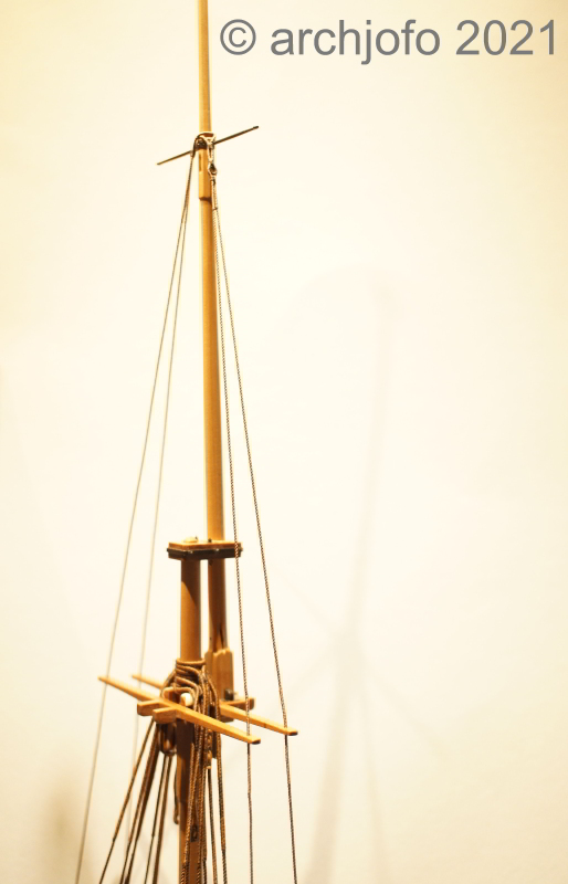

Hier geht es mit den Pardunen weiter:
Großbramstengepardunen -Galhauban mât de grand perroquet
Weiter ging es mit den Großbramstengepardunen, deren es je Schiffsseite ein Paar gab. Die dazu benötigten Taue fertigte ich auf meiner Reeperbahn aus japanischer Seide Yli 6 x 3, was einen Durchmesser von rd. 0,63 mm (ø 30 mm im Original) im Modellmaßstab ergibt. Die entsprechenden Doppelblöcke für die Taljen hatte ich vor einiger Zeit in der schon hergestellt.
Das Einbinden der Blöcke erfolgt mit einem Herzbändsel. Die losen Reependen werden mit zwei Plattbändsel mit der Pardune verbunden.
Auf dem ersten Bild ist das gekleidete Auge des Pardunenpaares mit den eingebundenen Doppelblöcken und den bereits angeschlagenen Taljereeps zu sehen.
Die nächsten Bilder zeigen die Flechtung auf der Oberbram- bzw. Royalsaling und die Talje der achternen Großbramstengepardune auf dem Rüstbrett.
Hier auf dem letzten Bild sind beide Taljen der Großbramstengepardunen auf den Rüsten zu sehen.
Bis demnächst …
