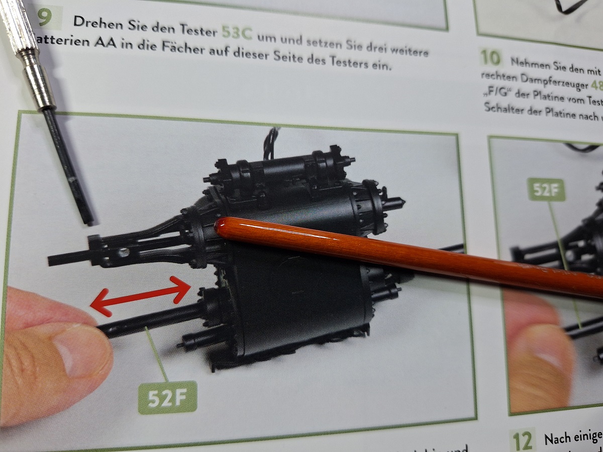

ich komme bei mir einfach nicht weiter. Die Lok tanzt da auf dem Gleis und weiß nicht woran das liegt.Die ganzen Stangen, die ich bis jetzt verbaut habe, gehen doch nur in eine Position ran.

Hallo Charly. :wink:
Du hast das Problem, das die meisten von uns hatten. Da hast du die Schieberstangenführung auf der linken Seite falsch herum eingebaut. Den mußt Du nochmal
losschrauben und um 180° herum gedreht wieder einbauen. Siehe das Bild des Dampfzylinders auf der rechten Seite. Der kleine Zapfen, auf dem mein Schraubendreher
zeigt, muß nach oben zeigen. Dann läuft alles rund.
Die Schieberstangenführung besteht aus zwei Teilen. Die mußt Du auch auseinander Schrauben und nur das vordere kleinere Teil drehen, sonst passen die Zapfen nicht.
Hatte ich vergessen zu sagen. Die Zapfen sind einmal dick und einmal dünn.
Viele Grüße Bernd. :party:
