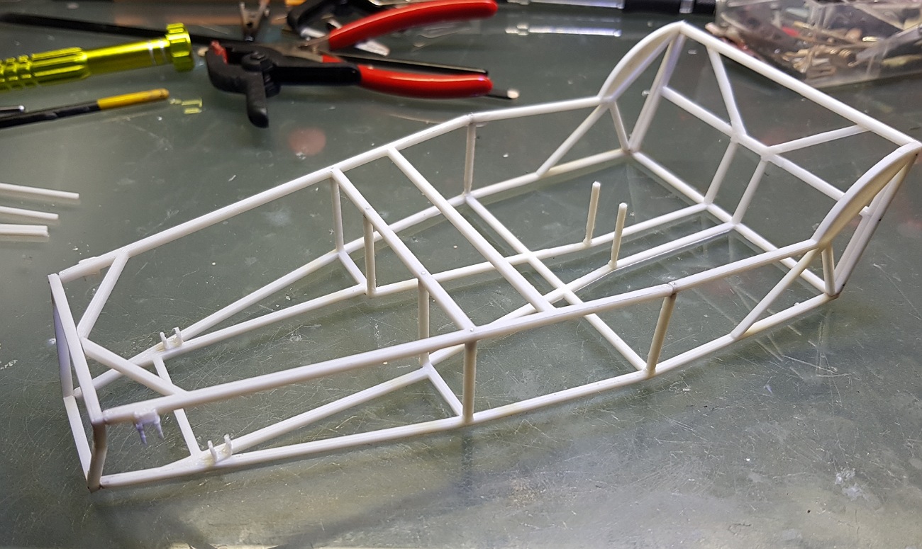

Hallo Freunde, ich habe mir etwas ganz Verrücktes vorgenommen.
Ich möchte einen Super 7 als Modell erstellen. Das gesamte Modell soll im 3D-Druck im Maßstab 1:12 entstehen.
Es wird aber sicherlich ein Langzeitprojekt, da ich ja alles neu erstellen muss.

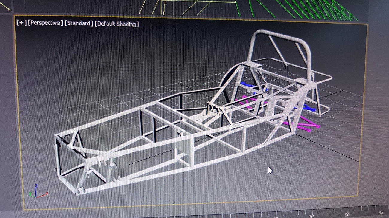

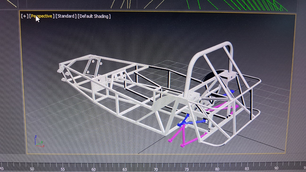

Ich habe mal den Entwurf des Rahmens erstellt.
Ist aber jetzt die Haynes-Version.

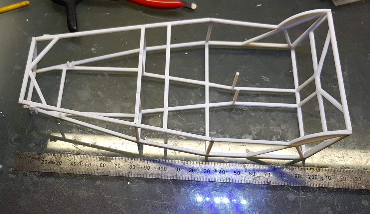

Der untere Rahmen ist jetzt gedruckt. Das Stück ist jetzt ca. 20cm lang und hinten kommt ja noch ein Stück dran. Das hier ist ja nur das Teil für Motor und Innenraum.

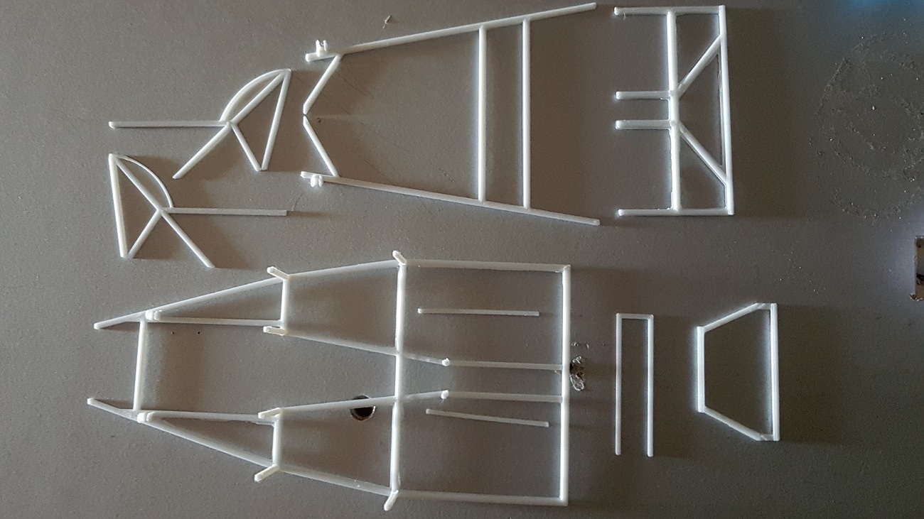

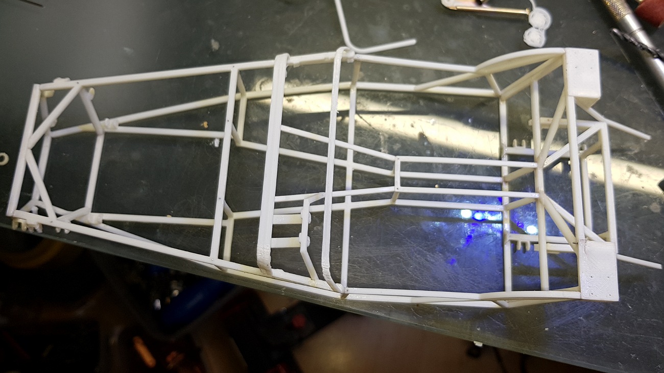

Heute dann mal weiter den Rahmen in Segmente geteilt und dann gedruckt.
Ich bin gerade dabei, die anderen Segmente auch zu drucken. Es bleibt also spannend.

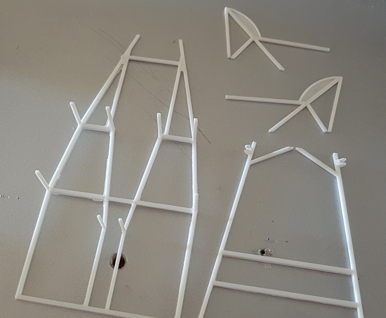

Weiter ging's.
Für heute ist dann erstmal Schluss. Ab morgen dann wieder arbeiten. Das heißt, das es erst am Donnerstag wieder etwas weiter geht.

Sind die Streben des Rahmens einzellteile die zusammengeklebt wurden, oder hast du es als ganzes gedruckt?

Zu deiner Frage, die Teile wurden einzeln so gedruckt, wie im Bild zu sehen. Zuerst wollte ich den gesamten Rahmen komplett drucken, aber das wäre mit Stützmaterial übersät gewesen und hätte überall hässliche Stellen hinterlassen.
Deshalb habe ich den Rahmen in einzelne Segmente geteilt, und zwar so, das ich diese effektiv und einfach verkleben und ggf. verstiften kann.

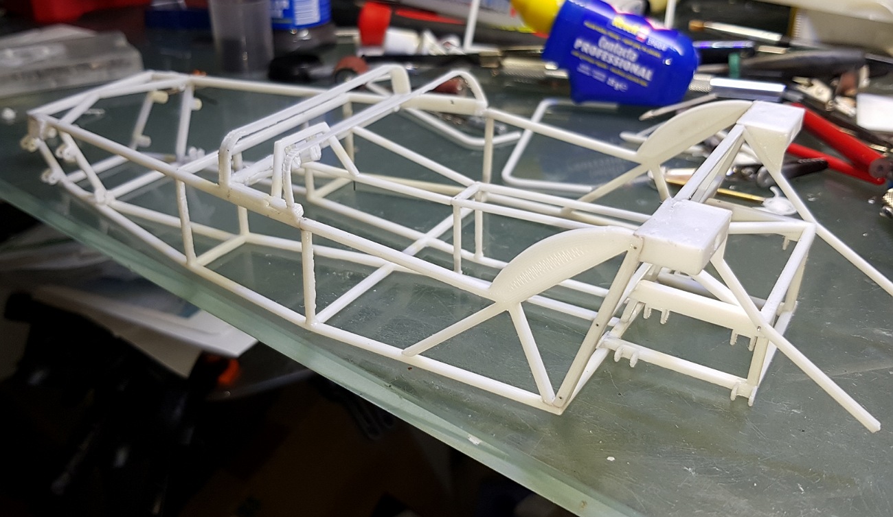

Ich werde die vorderen Kotflügel erstmal erstellen und dann zu Probe drucken. Ich denke, in 1:12 sollte das schon funktionieren, aber in 1:24 wäre die Materialstärke dann wohl zu dünn. Zum Glück ist der von Tamiya ja 1:12.

nachdem ich ja alle wichtigen Teile für das Chassis fertig hatte, habe ich begonnen alles zusammen zu fügen.
Meine Schnittvariante hat sich als positiv erwiesen. Es lässt sich alles gut zusammen setzen. Ich habe die Teile zusätzlich mit Draht verstiftet. Es ist aber noch nicht alles fertig. Aber bereits jetzt zeigt sich, das der Rahmen sehr stabil ist.

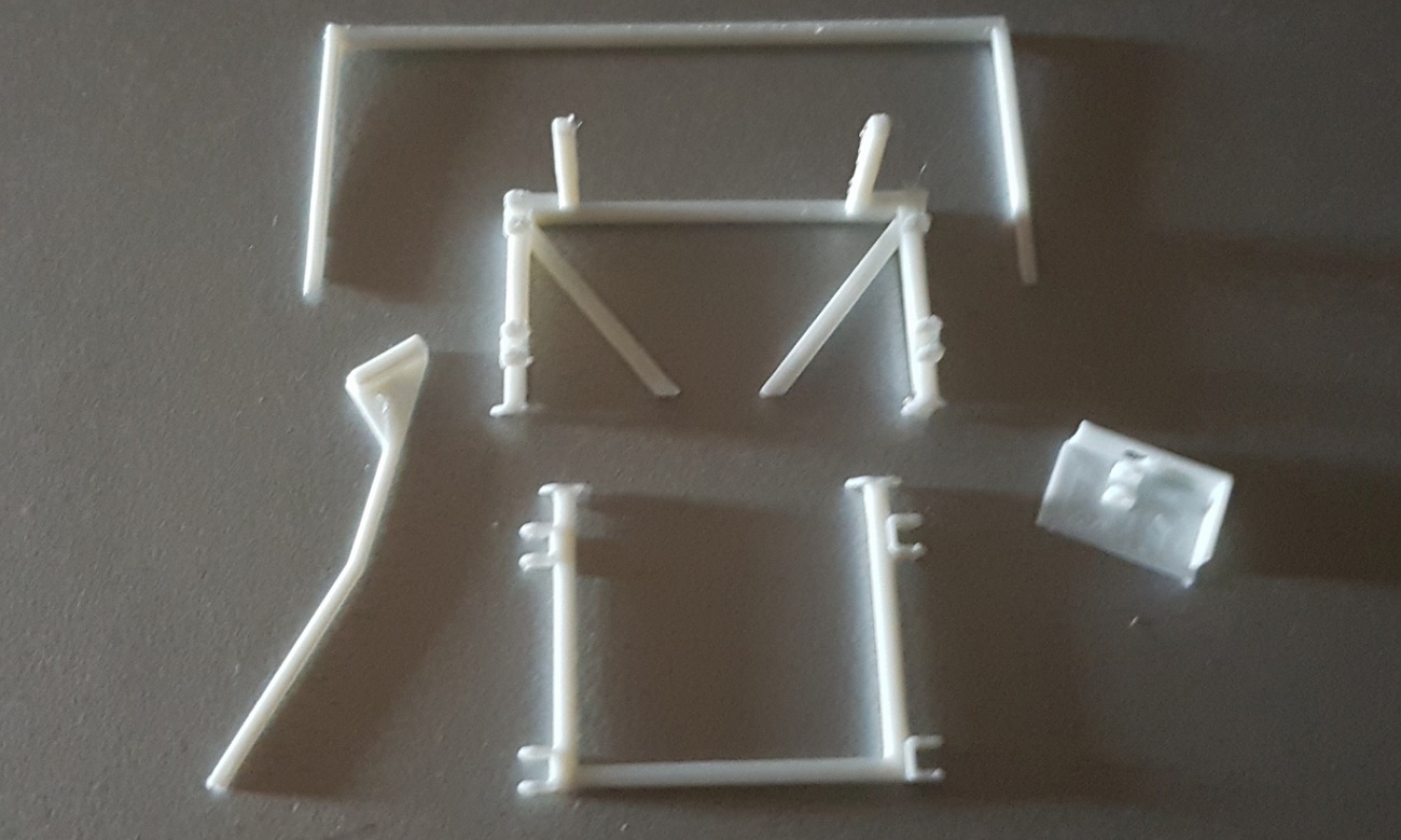

Noch nen paar Sachen gedruckt. Von den Teilen links und rechts außen sind jeweils 2 gedruckt worden.

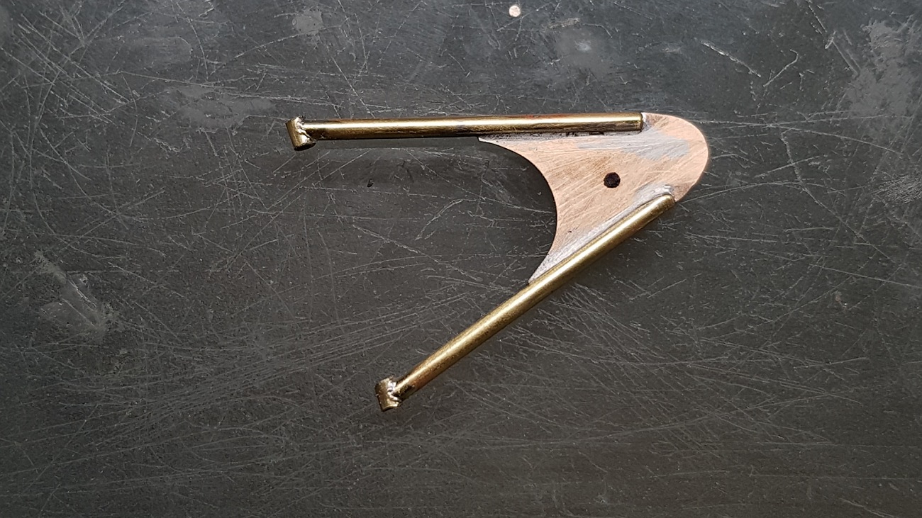

Ich habe mal eine untere Schwinge aus Messingrohr und Kupfer für vorn fertig gelötet. Ist, fürs erste Mal, nicht perfekt und nur grob versäubert.

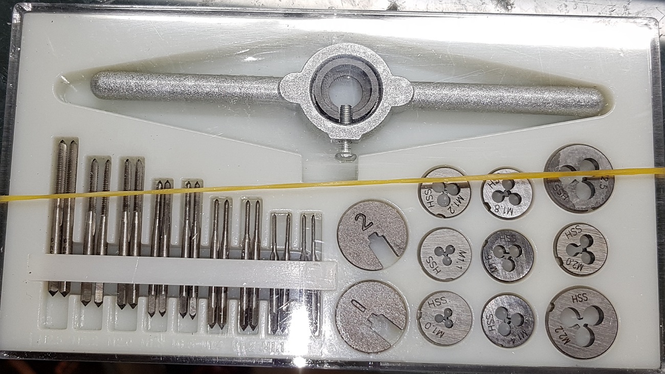

Dann kam heute die Bestellung von Pollin.

nach meinem Urlaub wollte ich eigentlich weiter machen und habe die vorderenä oberen Achsaufhängungen gelötet. Dann wollte ich eigentlich das Gewinde für das obere Kugelgelenk schneiden, aber feststellen müssen, das alle Bohrer entweder abgebrochen bzw. zu klein/groß waren.
Also schnell passende Bohrer bestellt und noch andere kleine nützliche Sachen.
Dann noch schnell eine Seite fertig gestellt. Die Kugelpfanne ist noch nicht dran. Aber so kann ich nachträglich den Sturz einstellen.
Was meint ihr dazu? Kann man das so machen?

`Hi...das sieht sehr gut aus ::wofür soll die Mutter sein ?
Beiträge: 1 991
Realname: Marcel
Wohnort: Egenhofen/Kammeltal, Schwaben
Donnerstag, 29. August 2019, 13:20
Diese dient, wie im Original auch, dazu die oberen Kugelpfannen so zu befestigen, das dies sich nicht bewegen kann. Dort kommt die Radaufhängung rein und ist somit voll lenk- und federbar.
