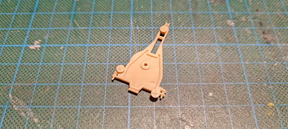

Angefangen wurde nun, getreu der BA, mit den Antriebsrädern des Kettenteils, Probleme gibt es hier keine, die Bauteile konnten sauber heraus getrennt, etwas versäubert und anschließend zusammen geklebt werden.

Zum Schluss wurde dann schon ein mal die Vorderachse, mit Spurstange und Feder zusammen gebaut, hier ist Vorsicht geboten beim heraus trennen vom Spritzling, es sind sehr filigrane Teile, welche sehr schnell brechen könnten.

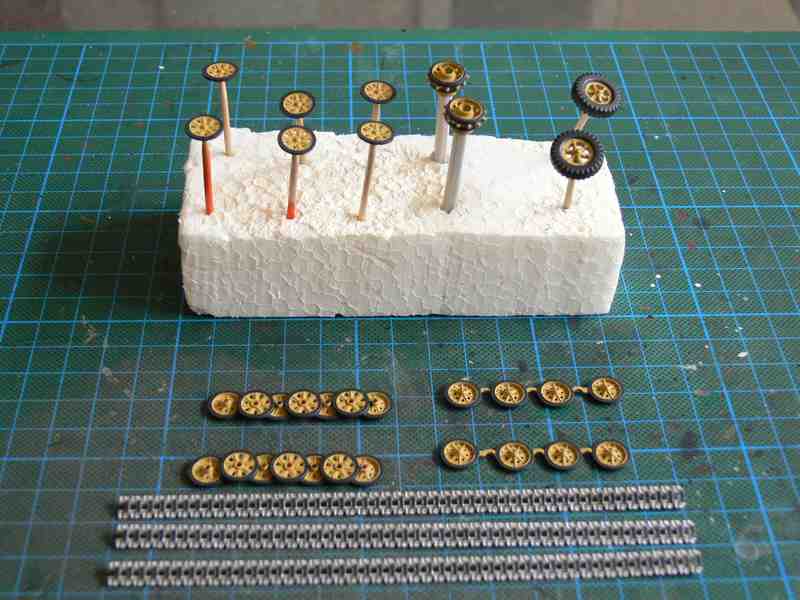

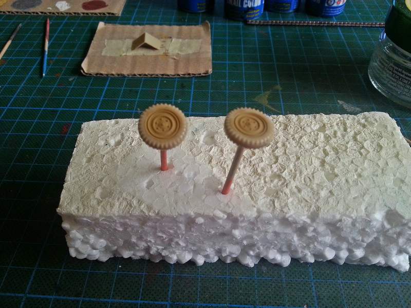

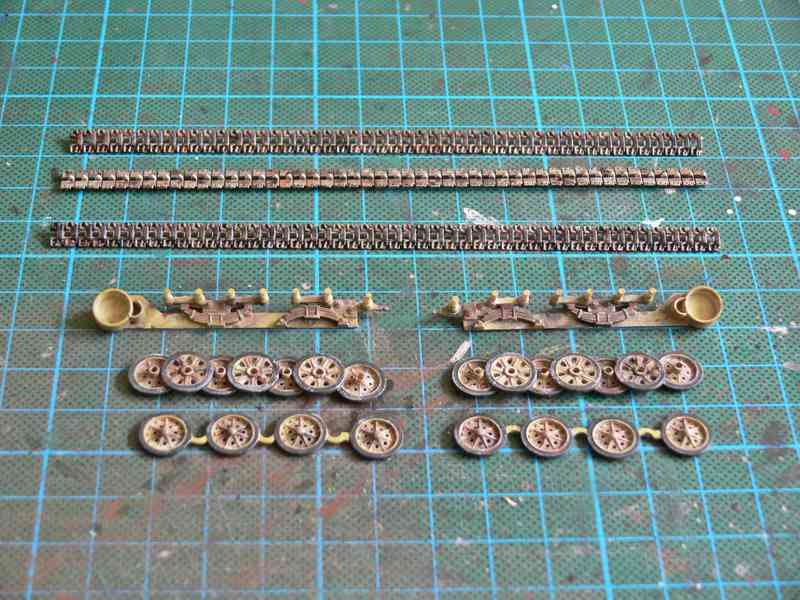

Und ein bisschen habe ich auch wieder gemacht, nach dem ich ja gestern schon alle Laufrollen und Räder bemalt habe, bis auf die vom Anhänger..., bekamen sie heute ihre Gummi ummantelung und die Vorderräder Reifen.
noch beim trocknen
fertig zum weiter machen

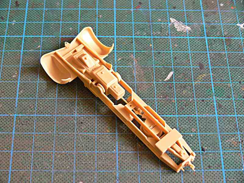

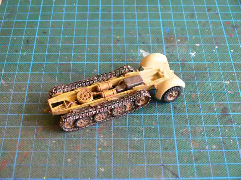

Auch am Fahrgestell wurden schon weitere Teile angebracht, wie Anhängerkupplung, Drucklufttanks usw.
von oben
von unten
Nun wieder alles gut trocknen lassen, bevor es weiter geht und somit war es dann erst mal wieder von hier, bis denne,

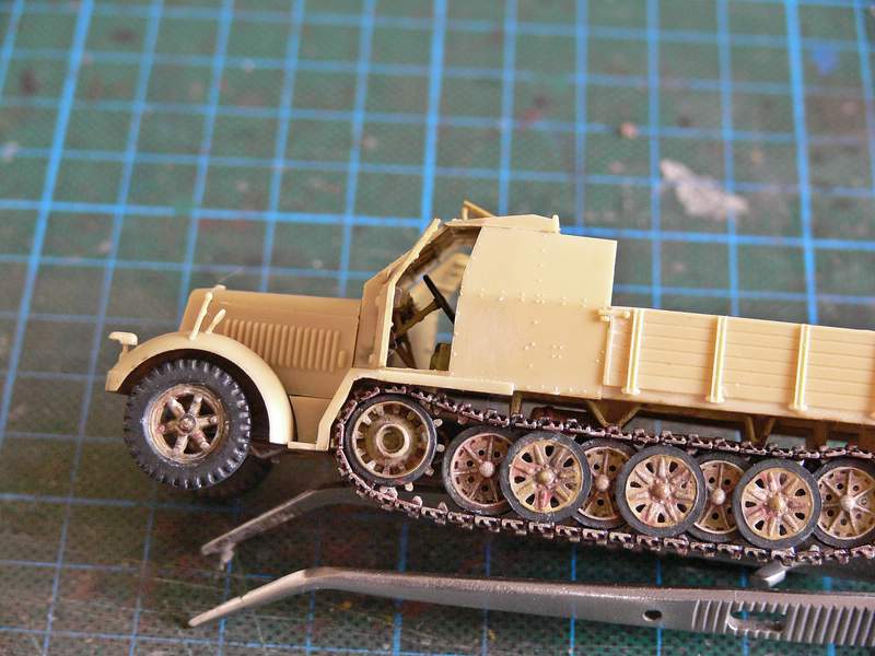

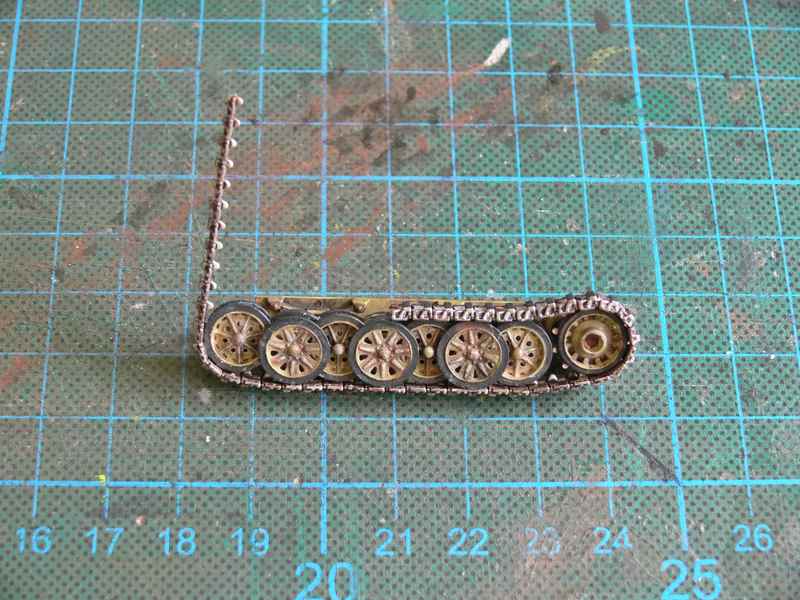

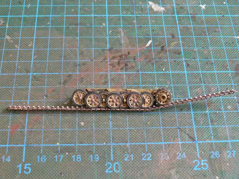

Auch an der Halbkette ging es mal wieder ein wenig weiter, die Räder, sowie die Ketten, vom Kettenlaufwerk haben eine Alterung bekommen und das Laufwerke wurde anschließend zusammen gebaut. Hier gab es keinerlei Probleme. Das Revellsystem fast alle Räder zusammenhängend herzustellen, finde ich für diese Baugröße gut, so ist es gegeben das die Räder aller fluchten und auch gerade sind. Auch die jeweils drei einzelnen Räder lassen sich zum Schluss gut anbringen.
Meine Bedenken, zum anbringen der Ketten, hatte ich ja schon in der Bausatzvorstellung, eingebracht. Das hat sich aber zum Glück als falsch herausgestellt, die Ketten haben sich gut anbringen lassen, einzig am Ende passt es nicht so ganz und auch auf die Methode mit warmen Wasser kann man verzichten, wenn man vorsichtig und langsam arbeitet.
Die Ketten selber, habe ich mit Sekundenkleber befestigt und bin dabei Stück für Stück vorgegangen. Auch auf die Laufrichtung sollte man achten, ich habe mich dazu am BP orientiert und hoffe das es Revell richtig dargestellt hat, wenn nicht Pech gehabt!
Zuerst habe ich sie dann unten an den Laufrollen festgeklebt.
Zwischen den einzelnen Klebevorgängen sollten man aber auch dem Sekundenkleber etwas Zeit zum Aushärten geben.
Dann wurde bis zum Antriebsrad weiter geklebt.
Nun um das Antriebsrad herum, kurz warten und dann bis zum Ende dieser Kettenseite geklebt.
Auf die gleiche Weise ging es dann hinten herum, hier kommt es dann aber zu einer kleinen Unstimmigkeit. Im BP ist angegeben zwei Kettenglieder ab zu trennen, zumindest sieht es so aus. Nur hat das bei mir so nicht hingehauen, ich habe direkt hinter dem zweiten Kettenpolster getrennt, damit die Kette zusammen passt. Später wird man das so nicht mehr sehen können, außer man nimmt das Modell in die Hand und schaut gezielt darauf und selbst dann wird es schwer das zu sehen, es kommt ja noch die Pritsche darüber.
So, wieder ein wenig geschafft, bis zum nächsten mal dann.

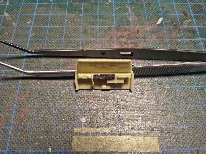

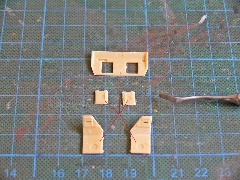

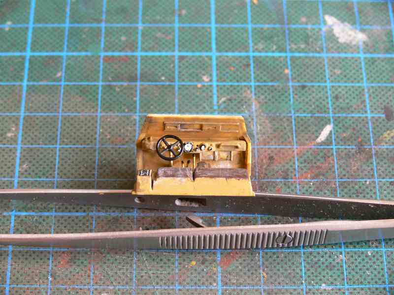

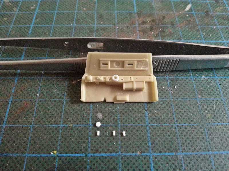

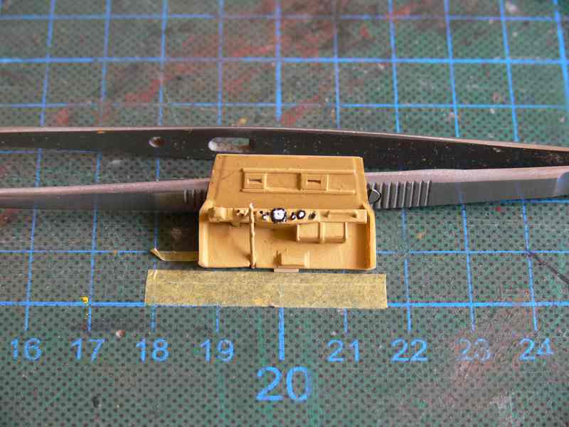

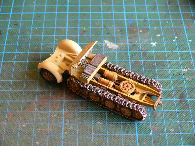

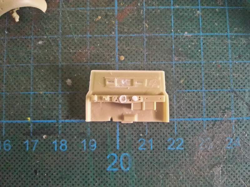

Auch ich bin hier wieder ein kleines Stück weiter gekommen, die Fahrerkabine wurde zusammen gebaut und ein klein wenig verändert. Das Armaturenbrett war mir ein fach zu blank, nicht einmal Konturen, auch ein Decal dafür ist nicht vorhanden und das wäre, so denke ich, kein Problem. Hier könnte Revell einfach mal Nachbessern!
Also habe ich einfach mal versucht hier selber etwas zu machen und Stefan (Wettringer) mag mir diese Eigenmächtigkeit verzeihen. So habe ich mir aus verschiedenem Rundmaterial ein paar Armaturen selber gemacht. Das wurde nach und nach angeklebt und verschliffen.
Nun ging es an weitere Kleinteile, wie Lenksäule, Haltegriff, Schalthebel usw. Hierzu sei einmal gesagt, das es sehr filigrane kleine Teile sind und man sehr vorsichtig sein sollte beim abtrennen vom Spritzling, einmal unvorsichtig und die Teile sind zerbrochen. Ist mir hier zum Glück nicht passiert, aber beim Auspuff.
Die Teile wurden dann verklebt und der Bereich des Armaturenbrettes wurde matt schwarz lackiert.
Nachdem das dann trocken war, wurde alles mit matt Sand 16 lackiert und die Armaturen wurden noch ein wenig heraus gearbeitet.
Nach dem trocknen konnte dann das Frontteil mit dem Bodenteil zusammen geklebt werden. Anschließend wurde noch etwas gealtert.
So wieder etwas fertig, wenn das alles gut getrocknet ist kann es am Fahrgestell angebracht werden, bis dahin allen ein schönes WE.

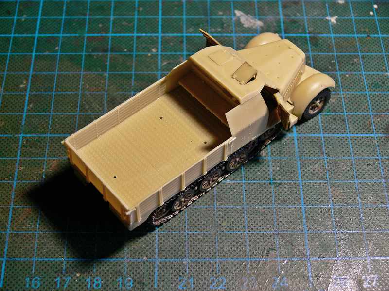

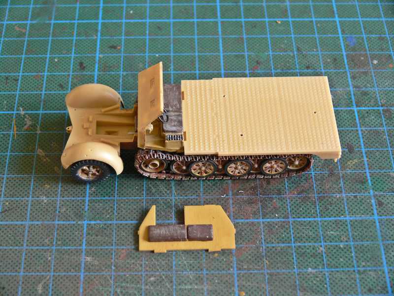

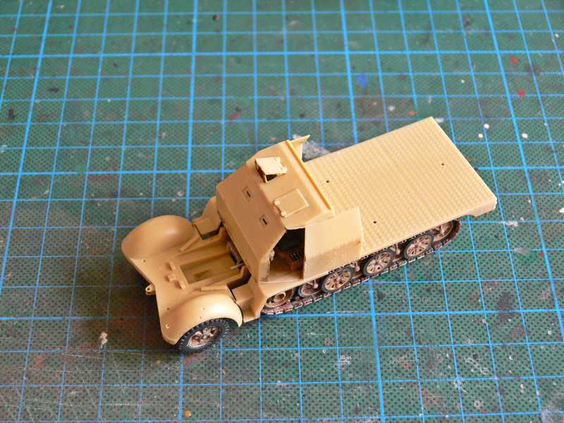

An der Halbkette ging es heute auch wieder ein Stück weiter, ich habe die Ketten, sowie die Vorderräder am Fahrgestell angebracht, auch bekam das Fahrgestell ein paar alterungs Spuren.
Der Fahrerbereich wurde dann auch schon mit dem Fahrgestell verklebt.
An der Rückwand des Fahrerhauses waren vier große Ausstoßermarken zu sehen, die kann, muss man aber nicht unbedingt verspachteln. Da ich ja eine Tür offen lassen will, würde man es aber sehen, also habe ich diese Stellen verspachtelt und nach dem Aushärten verschliffen und die Innenseite zum Fahrerhaus wurde auch schon lackiert.

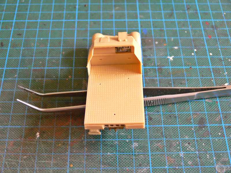

Nun habe ich mich der Pritsche zugewandt, hier sollen laut BP drei jeweils 1mm große Löcher gebohrt werden, diese sind auch schon vorgegeben. Beachten sollte man aber, das man die Richtigen aufbohrt, denn es sind auch die vorhanden, welche zur Vierlinksflak des Sd.Kfz. 7/1 gehören. Auf meinem Bild sind die richtigen Löcher blau gekennzeichnet.
Ein Bohrerhalter mit einem 1mm Bohrer ist hierfür schon sehr hilfreich, aber auch mit einer warm gemachten Nadel sollte man die Löcher aufbekommen.
Von unten wurden dann noch die drei Rahmenteile angebracht, auch wieder sehr filigrane Teile bei denen man vorsichtig arbeiten sollte.
Zu guter Letzt noch eine Passprobe mit der pritsche am Fahrgestell und passt prima.
Nun schon mal von unten lackieren, da kommt man später nicht mehr ran und trocknen lassen. Dann kann es später weiter gehen.

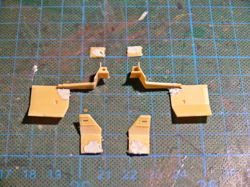

Gestern ging es dann auch weiter, allerdings mit einer meiner Lieblings Beschäftigungen, spachteln und schleifen! Es galt ein paar Auswerfermarken zu beseitigen die man später wahrscheinlich sehen könnte.
Einiges konnte so auch einfach bei geschliffen werden, die anderen Stellen wurden verspachtelt und zum aushärten beiseite gelegt.

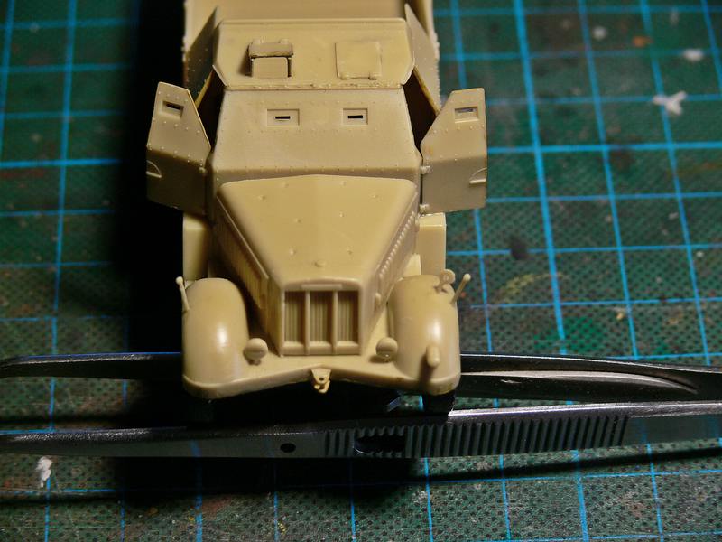

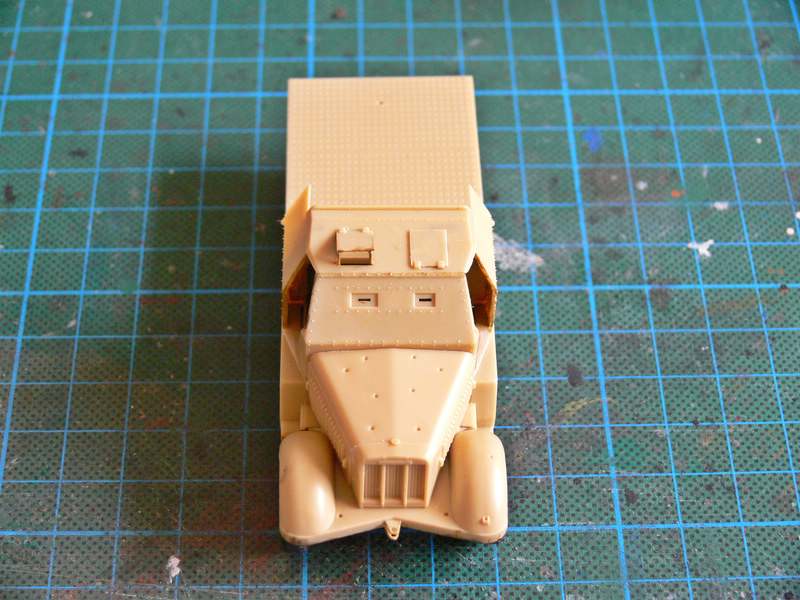

Heute Morgen wurden dann die Dachluken am Dach angeklebt, eine, wie schon gesagt, leicht geöffnet. Ob das so stimmt kann ich nicht sagen, Bilder dazu habe ich keine gefunden, aber es erscheint mir logisch das es da etwas gab um die Luken abzustützen wenn sie nicht komplett geöffnet wurden.
Nun konnten die Aufbauteile, links und rechts, sowie das Dach mit einander verklebt werden.
Zum Schluss für heute wurden dann noch die Motorhaube, die Seitenteile und der Kühler verbaut. Nun kann der Kleber erst ein mal aushärten, bevor es dann in den nächsten Tagen weiter geht.
So ist der momentane Stand der Dinge,

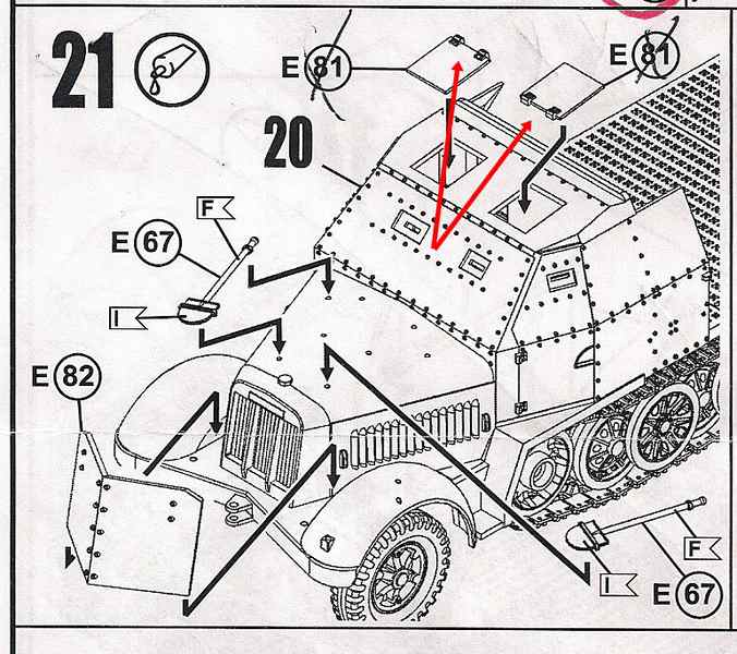

Schöne Arbeit bisher...aber stimmt das, daß eine Dachluke nach vorne und die andere nach hinten aufgeht?
Beiträge: 9 987
Montag, 8. Juni 2015, 15:12
Hi Marc,
Danke erst mal fürs Lob. Also laut BP sollen sie so angebracht werden, siehe unten, andere Infos dazu habe ich auch nicht und somit halte ich mich an den Plan und hoffe das Revell richtig liegt.
Montag, 8. Juni 2015, 15:52
Jep. Das ist korrekt mit der Dachluke. :thumbsup:
Im Bau: Prinz Eugen 1:200
Fertig: Tiger 1 Ausf.E 1:72Fotostrecke
Montag, 8. Juni 2015, 16:37
Na denn is ja gut. Ich dachte, da wäre Dir vllt ein Fehler unterlaufen, wer kennt das nicht ;)

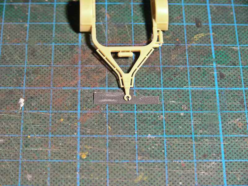

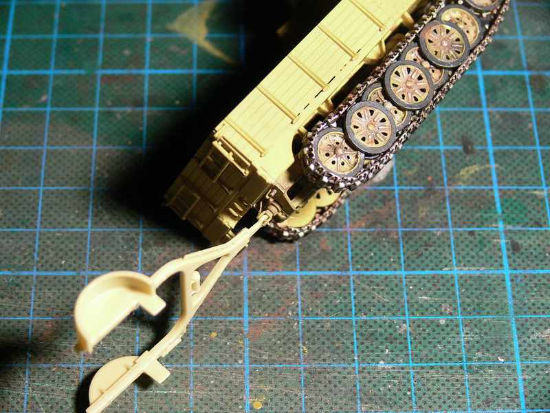

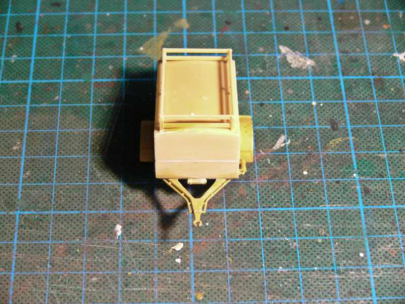

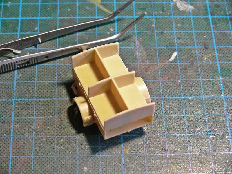

Im Gegensatz zu dem was ich gestern gesagt habe, habe ich doch zuerst den Anhänger zusammen gebaut. Hierbei ergibt sich nun doch eine Hürde, denn wie hänge ich den an? Und bekomme ihn aber später auch wieder ab?
Die Möglichkeit den Bolzen aus dem Zugmaul zu entfernen habe ich gleich wieder verworfen, das würde bedeuten den Anhänger festzukleben. Das war mir eine zu starre Verbindung ohne Änderungsmöglichkeiten, aber auch den Bolzen entfernen, ein Loch bohren und durch einen Anderen, der dann den Anhänger hält, zu ersetzen kam nicht in Frage. Das macht es zwar beweglicher aber der Anhänger ist fest angekuppelt.
Mir viel dann ein, was ich mal bei einem Spielzeuglaster gesehen hatte, die Zugöse hatte einen kleinen Schlitz zum Ankuppeln, also warum nicht so eine Lösung versuchen. Ich habe also sehr vorsichtig ein kleines, ca. 1,5mm breites Stück, aus der Zugöse heraus getrennt, die Kanten mit einem Stück 600derter Schleifpapier verschliffen und fertig.
Somit kann an- und abgekuppelt werden wie man es gerade braucht, z.B.: für einen späteren Dioramenbau und das in der Zugöse ein Stück fehlt lässt sich leicht kaschieren.
Nun wurden die Federbeine und die untere Wanne am Fahrgestell angeklebt, an den Federbeinen waren ein paar Grate zu entfernen, sonst gab es hier keine Probleme. Auch die Räder wurden schon ein mal zusammen gebaut.
Bei dem nächsten großen Teil des Anhänger sollte man darauf achten das die drei kleinen Öffnungen für die Klappe, nach hinten zeigt. (rot markiert)
Der weiter Zusammenbau des Anhängers macht nun auch keine Probleme, die Teile passen alle haargenau dahin, wo sie auch hin sollen. Hier ergibt sich nun aber auch die Möglichkeit, ein Innenleben des Anhängers, z.B.: mit Munition, Zubehör und Ausrüstungsteilen, darzustellen. Da ich aber einen Diobau nicht vorhabe, habe ich darauf verzichtet und den Anhänger laut BP weiter gebaut.
Eigentlich hatte ich vorgehabt die Dachreling, vor dem Anbringen des Daches anzukleben. Das ´habe ich dann aber doch nicht gemacht, beim trocken anpassen des Daches habe ich gemerkt das es an den Ecken angedrückt werden muss und da wäre die Reling eher im weg gewesen. Auch die Klappen, links, rechts und hinten wurden nun verklebt.
Nun habe ich das vordere und hintere Relingteil am Dach angeklebt etwas aushärten lassen und anschließend wurden das linke und rechte Teil angebracht.
Somit ist der Anhänger nun auch fertig zum lackieren, zuvor lasse ich aber den Kleber in Ruhe aushärten. Einzig, die Räder wurden probe halber einmal angesteckt und eine Stellprobe mit der Zugmaschine gemacht. Ich wollte ja wissen ob nun auch alles so funktioniert, wie ich es mir vorgestellt hatte.
Soweit, so gut, bis hierhin, ich denke mal das der Anhänger so bleiben und nun auch lackiert werden kann. Bis zum nächsten mal,

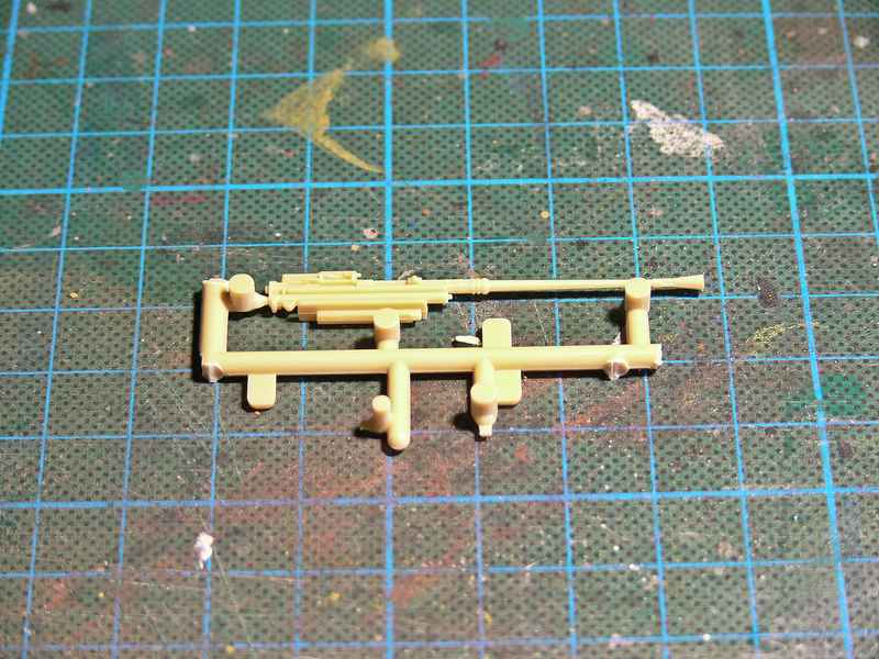

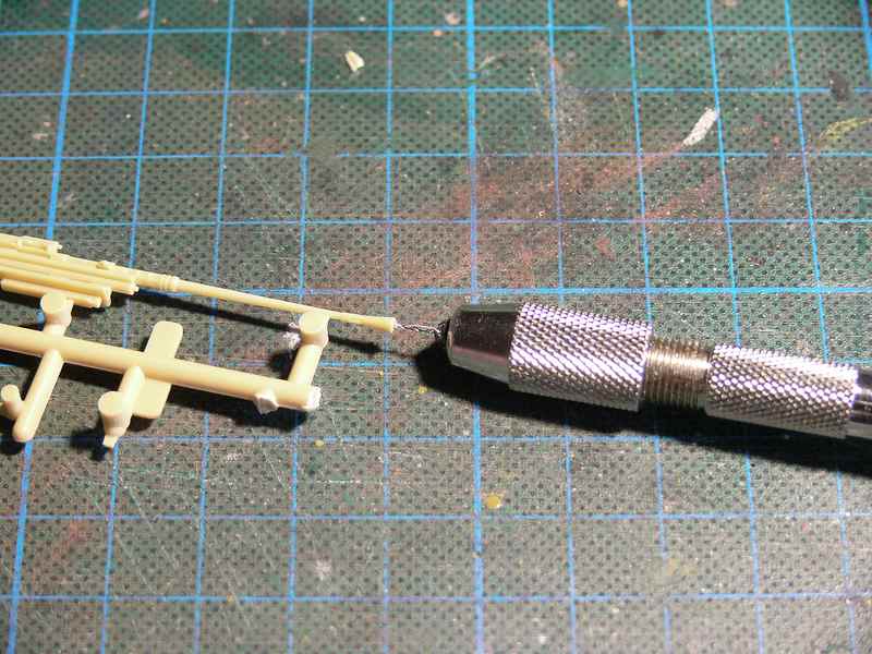

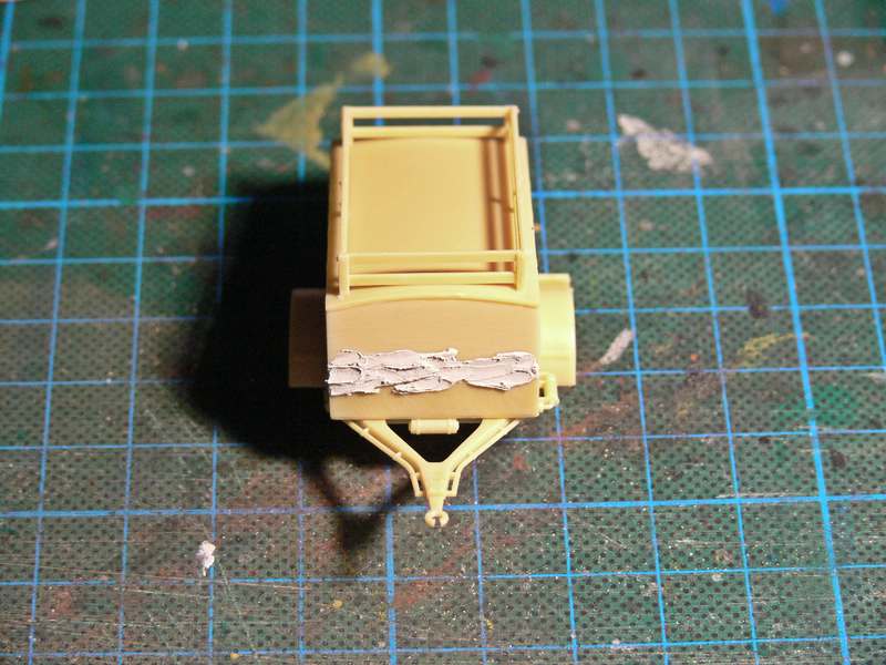

Bevor der Anhänger nun aber fertig gemacht werden kann, gab es noch etwas zum spachteln und schleifen, an der Front des Anhängers hat mir dieser breite Absatz so nicht gefallen, also wurde er verspachtelt dann geschliffen und bemalt und nochmals geschliffen. Dann wurde lackiert und zum trocknen zur Seite gestellt.

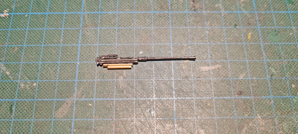

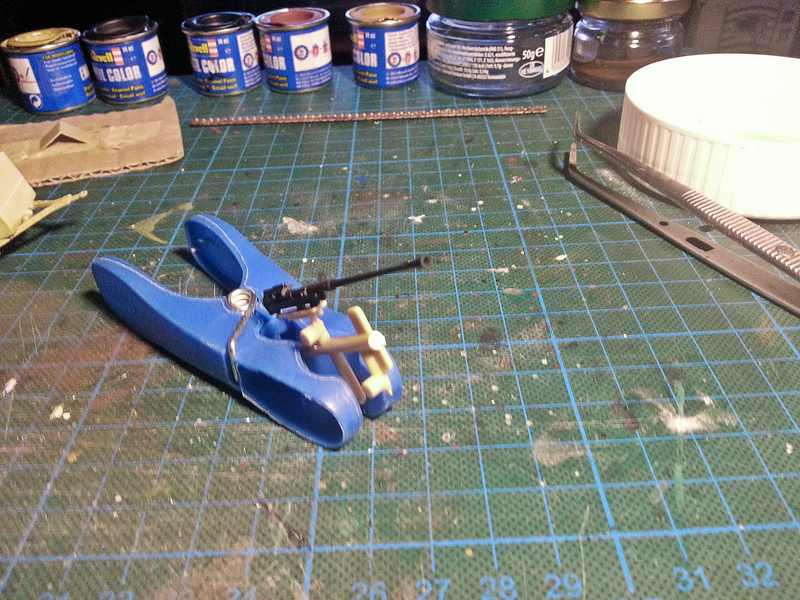

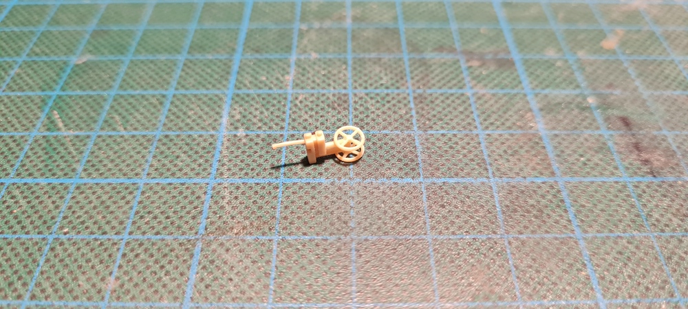

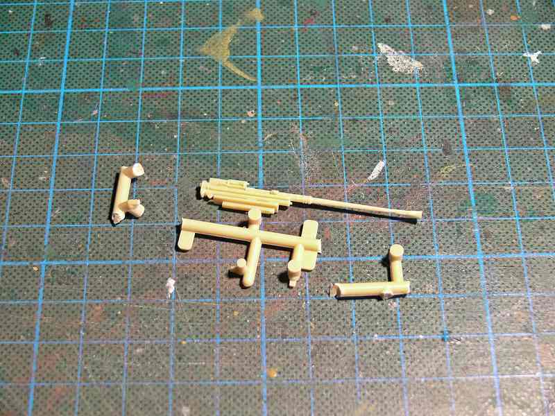

Nun habe ich mich der Waffenanlage selber zugewandt, hierzu wurde alles mit einem Stück Spritzling aus dem Selben heraus getrennt, so konnte ich das was dann kam besser handhaben.

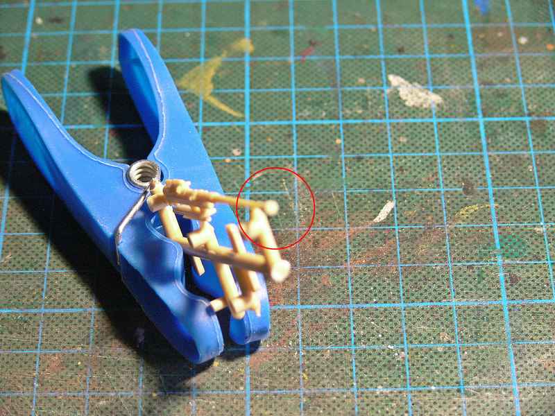

Ich wollte den Mündungsfeuerdämpfer, der hier geschlossen und einfach flach ist, aufbohren. Im nächsten Bild ist das leider nicht so gut zu erkennen, da verschwommen. Falsch fokussiert... ich denke man kann aber sehen was ich meine.
Damit das dann auch funktioniert, habe ich mit einem 0,4mm Bohrer vorgebohrt und anschließend mit einem 1,3mm Bohrer erweitert.
Da der Mündungsfeuerdämpfer ja konisch ist, wurde nun mit einer spitzen Rundfeile, das alles sehr, sehr vorsichtig erweitert, bis nur noch ein schmaler Rand übrig blieb. Das ganze ist aber nichts für Ungeduldige und aufpassen, das man nicht irgendwo durchkommt muss man auch, also immer schön langsam voran!

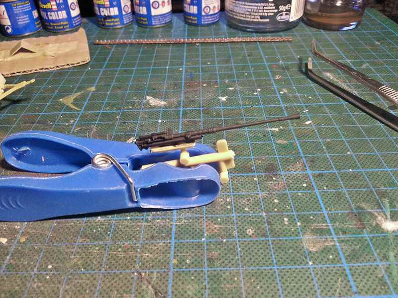

Dann wurde der Rest des Spritzlings wieder etwas verkleinert, damit ich die Waffenanlage und das Rohr von Graten befreien konnte.
Zum Schluss wurde dann alles einfach mit matt schwarz bemalt und kann nun in Ruhe trocknen, bevor es an diesem Teil dann weiter geht.
Das war es dann erst ein mal von dieser Baustelle hier, bis zum nächsten mal dann,

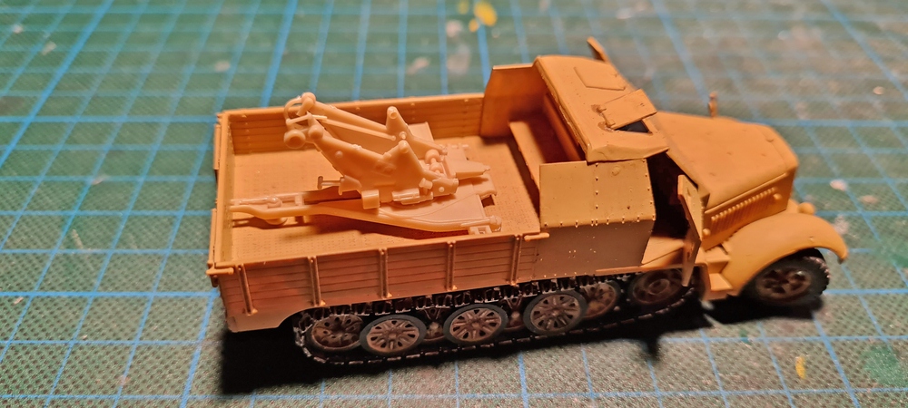

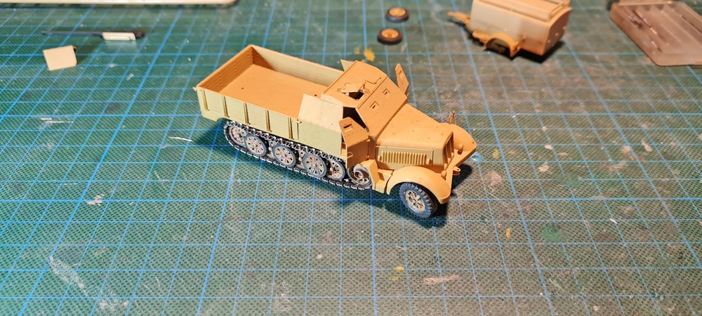

Warum habe ich das nun wieder ausgebuddelt? Ganz einfach weil ich da beim räumen einen unscheinbaren weißen Karton gefunden hatte, von dem ich nicht wusste was da drin war. :nixweis:
Und dann fiel es mir wie Schuppen von den Augen, da ist ja noch was, was du noch gar nicht fertig gebaut hast. :bang: :!!
Da ich jetzt bei meiner B-52, aber viel schleifen muss und mir das bei dem Wetter so gar nicht zusagt, kann ich doch den hier endlich mal fertig machen. :grins:

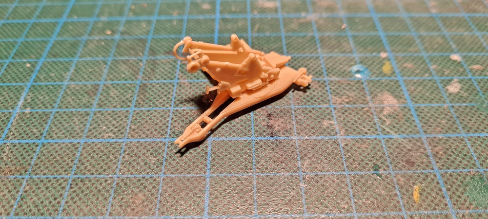

Also erst mal eine Bestandsaufnahme gemacht.

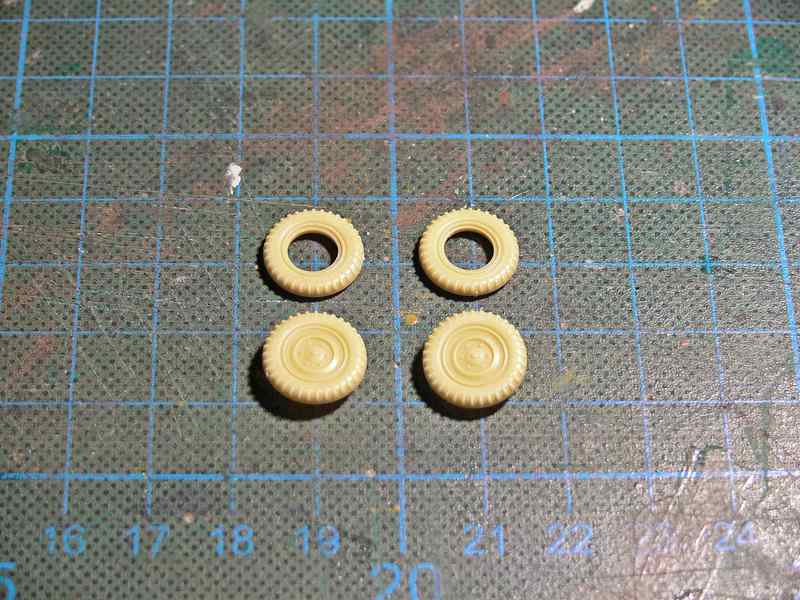

Alle Teile sind noch vorhanden, gut, die Räder an der Zugmaschine sind abgebrochen, ok, werden wieder angeklebt, genauso wie andere Kleinteile auch.
Nun zuerst die Räder wieder angeklebt, diesmal aber mit einem leichten Lenkeinschlag.
Die Reling am Anhänger wurde auch gleich wieder angeklebt, dann kann der auch schon mal fertig bemalt werden.
Die Dachluke wurde auch wieder angebracht, aber es fehlt eine Peilstange, die werde ich neu machen müssen, aber auch kein Problem und schon in Arbeit.

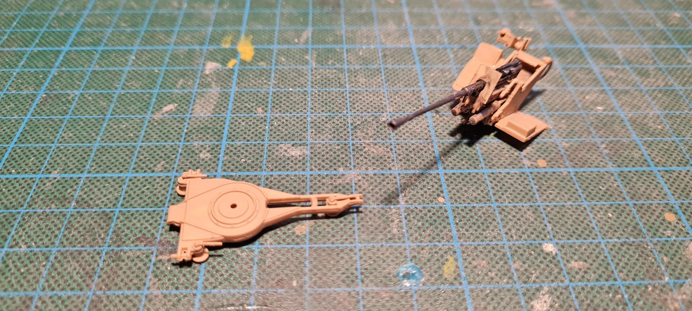

Als nächstes soll dann erst mal die Flak gebaut werden und dann wird die Bemalung fertig gestellt und zwar genauso wie ich damals angefangen habe, mit dem Pinsel, sonst müßte ich ja alles neu machen :abhau:

Die Waffenanlage ist nun ganz sicher gut bis sehr gut durchgetrocknet...

Apropos weiter gehen, gestern ging es dann auch wieder etwas weiter, die Unterlafette hat ihre Füße bekommen und auf der anderen Seite, die Feststellhebel dafür.
Nun mit der Oberlafette weiter, hier habe ich das Grundgerüst gestern zusammen geschweißt, es besteht aus vier Teilen. Nur die Angüsse versäubern und sonst passt das schon sehr gut zusammen.
Kurze Passprobe mit der Unterlafette, passt auch.
Und da soll sie später mal hin, auf die Ladefläche der Halbkette.
Soweit so gut, schon mal und mal sehen das ich heute zu den Details komme,

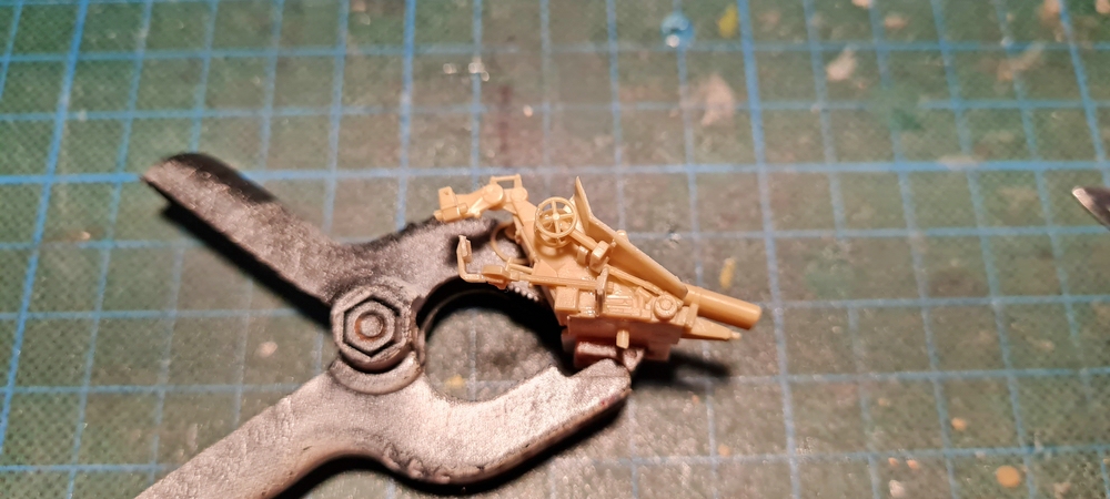

Nun wieder weiter, gestern wurde erst mal die Oberlafette weiter gebaut ein paar Kleinteil kamen dazu.
Dann ging es am Waffengehäuse mit Rohr weiter, hier habe ich mal etwas experimentiert und habe hier anstatt Alu, oder Silberfarbe, etwas Molotowchrom genommen, einfach auf ein Wattestäbchen und leicht drüber wischen.
Nun wurde die Wiege zusammen gebaut und dann die Waffenanlage eingesteckt.
Danach kam dann noch ein kleines Schutzschild dazu, das ich etwas dünner geschliffen habe, so konnte auch gleich eine Auswerfermarke mit entfernt werden.
Als nächstes dann die Richtmaschine, ein eher unscheinbares Teil, wenn da nicht die zwei Handräder wären, an denen Leider die Kurbelgriffe fehlen.
Die Kurbelgriffe habe ich dann aus gezogenem Gussast selber gemacht, zuerst für das innere Handrad, dann die Richtmaschine, an die Oberlafette geklebt und den andern Kurbelgriff angebracht,
Als nächstes sollen noch ein paar Teile an der Oberlafette angebracht werden und dann kann so langsam etwa Farbe dazu,

Da kommt dann heute auch noch Farbe dazu, aber jetzt doch erst noch eine Stellprobe mit dem Kompletten Gespann.

Gehst du dann auch nochmal an die Halbkette und das Chassis des Hängers? Ich persönlich finde den Farbunterschied nicht besonders toll :S
