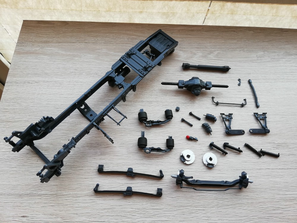

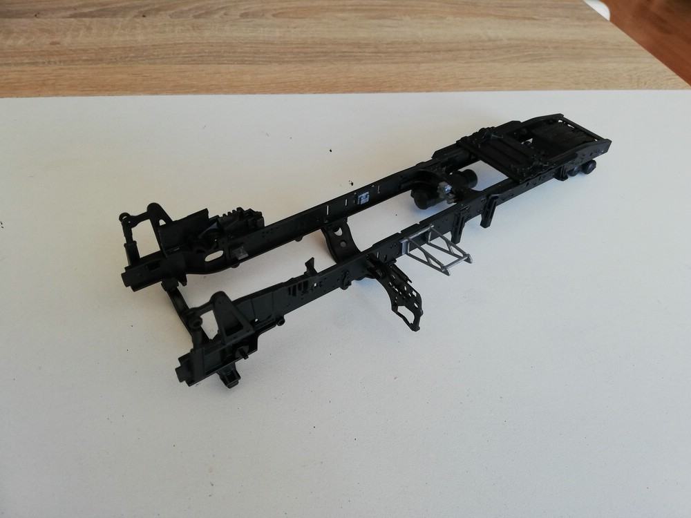

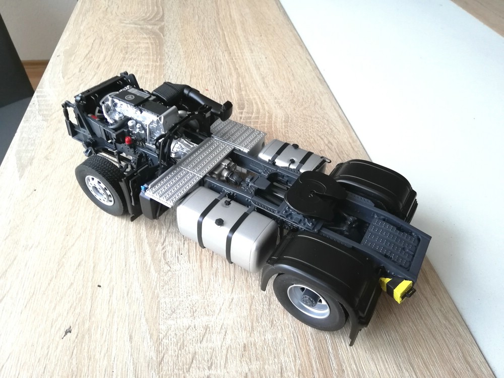

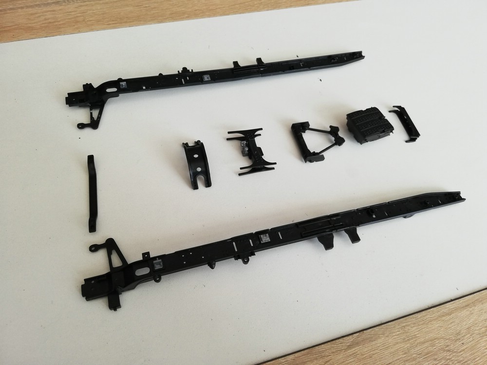

Begonnen hatte ich damit. den Hauptträger zusammen zu fügen.
Anschließend hat dieser noch alle Teile begommen welche ebenfalls in der Rahmenfarbe Grau mitlackiert werden sollten.

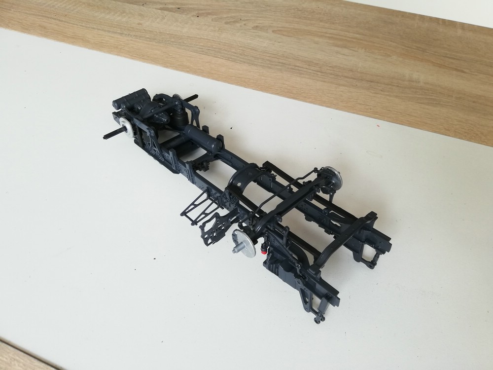

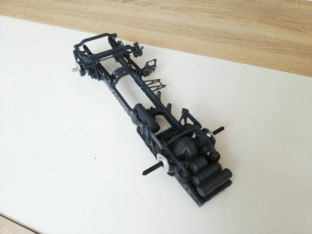

Zusätzlich habe ich alle Teile der Achsen zusammengeklebt - aber noch nicht angebracht da diese nach dem lackieren noch farblich gestaltet werden sollten.
Anschließend habe ich diese Teile lackiert. Wie bereits erwähnt Rahmen in Grau.
Die Teile der Achsen wurden in silber (Bremsen und schwarz matt (Federn usw.) farblich gestaltet.
Und dann habe ich sie am Rahmen angeklebt. Das ist auch der aktuelle Stand der Dinge :ok:

Montag, 22. Oktober 2018, 22:58
Hallo Robert,
Die Vitrinen sehen sehr gut aus! Wie hast du die gemacht? Plexiglas zugeschnitten und zusammengeklebt?
Bei deinem MP4 werde ich dir gerne über die Schulter schauen! Ein bisschen Blut lecken. Der Bausatz ist auch auf dem Weg zu mir, sogar mit passenden Ätzteilen. Wahrscheinlich wird der Bausatz aber erst einmal in meinem Lager verschwinden.
Alleine der Rahmen in Grau sieht sehr gut aus! Und dann noch mit den ganzen Anbauteilen!
Ich bleibe gespannt dran!
MfG Paul

Dienstag, 23. Oktober 2018, 08:00
Moin Robert,
Klar bin ich hier auch mit dabei, das werde ich mir nicht entgehen lassen, was du aus dem Benz machst.
Der Anfang ist ja gemacht und schaut auch schon richtig gut aus, auch die Vitrinen sehen sehr gut aus.
Hast du für den Benz, auch was in Richtung Auflieger geplant, oder wird es diesmal eine Solomaschine?

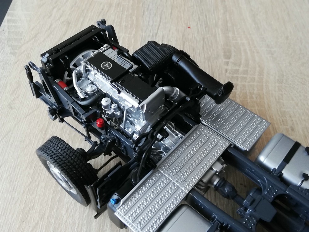

Sonntag, 28. Oktober 2018, 15:00
Hi, :pc:

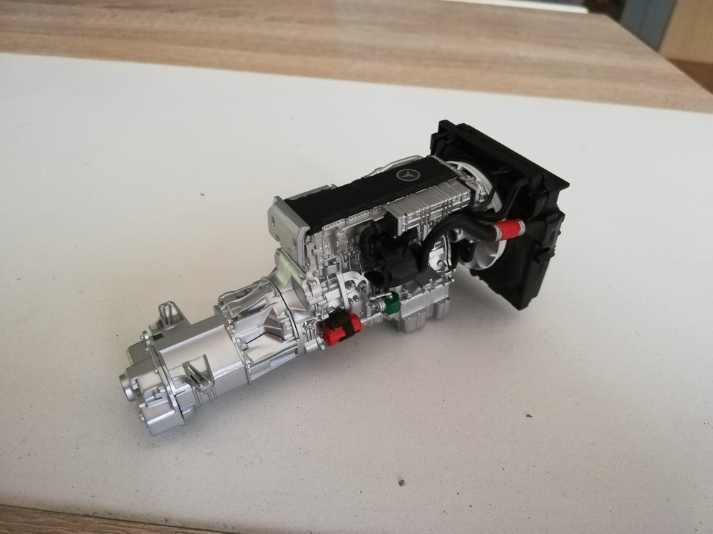

ich habe in der Zwischenzeit den Motor zusammengebastelt und farblich gestaltet.
Und anschließend in den Rahmen gesetzt.
Das Kühlergitter werde ich eventuell noch farblich absetzen :nixweis:
Gruß Robert :wink:
Beiträge: 9 978
Montag, 29. Oktober 2018, 07:33
Moin Robert,
Der Motor sieht schon gut aus, sauber gebaut und die farbliche Gestaltung passt auch sehr gut. :ok: Aber du kennst mich ja und so denke ich, das der Motor ein paar alltägliche Betriebsspuren schon noch vertragen könnte.

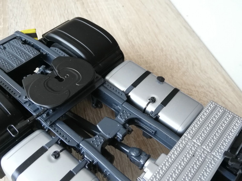

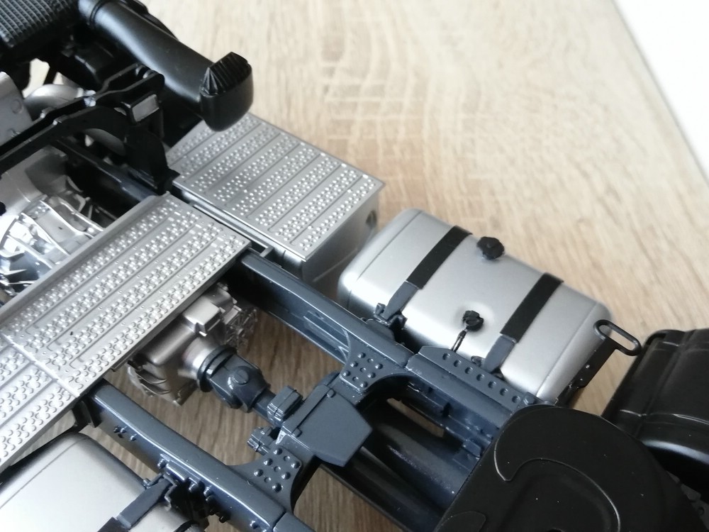

Ich war auch die letzten Tage fleißig. Ich habe sämtliche Anbauteile für das Chassis zusammen geklebt, lackiert und angebracht. Leider habe ich dabei kaum Bilder gemacht, sodass ich nur den aktuellen Stand präsentieren kann. Aber auf den Bilder kann man die farbliche Gestaltung (zwischen grau und schwarz) gut erkennen. Ich bin soweit wirklich recht zufrieden. :)
So ist der Stand der Dinge :lol:

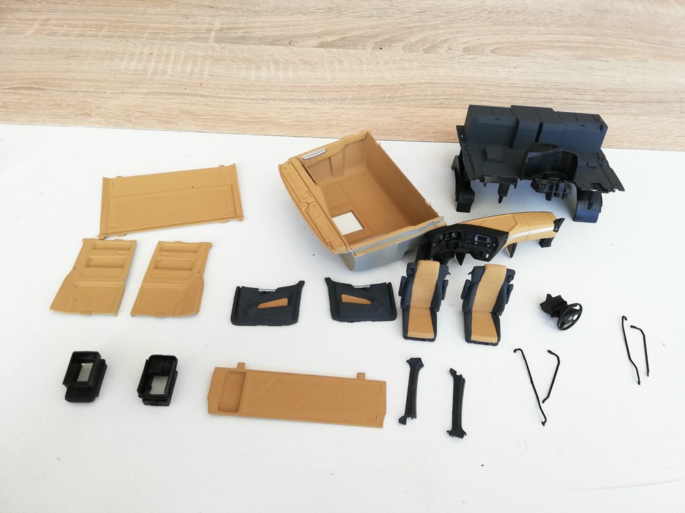

Freitag, 16. November 2018, 13:32
Hallo :wink:
Heute geht es endlich weiter - auch wie versprochen etwas detaillierter. :five:

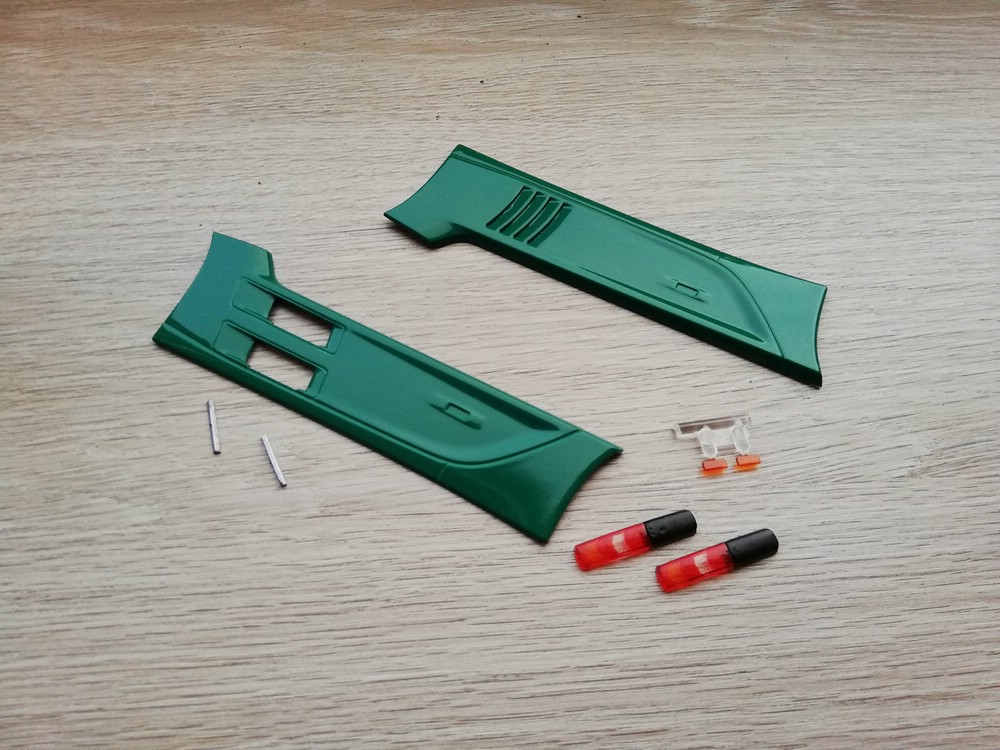

Zunächst habe ich das Chassis fertig gestellt. Somit die Lichter angemalt und die Seitenverkleidungen in Wagenfarbe lackiert.
Danach habe ich diese Teile alle am Chassis angeklebt welches somit fertig ist. :ok: An dieser Stelle ein Tipp an alle anderen die den New Actros noch vor sich haben - an den Seitenverkleidungen geht es "mit Spannung zu" - daher würde ich beim nächsten mal erst die vorderen "Halter" an der Verkleidung ankleben und nach dem trocknen zusammen mit der Halterrung am Rahmen montieren. :)
Weiter ging es dann mit dem Innenraum - ihr kennt mich - das ist nicht meine Lieblingsaufgabe :abhau: Ich habe mir trotzdem Mühe gegeben und auch mehr oder weniger an die originalen Farben gehalten - aber eben nur grob. Meine Teile sahen dann so aus:
Und zusammen gestellt so. Ja nicht so präzis wie das Chassis - aber da es später eh kaum einer ansieht reicht es mir persönlich so vollkommen aus ;) :

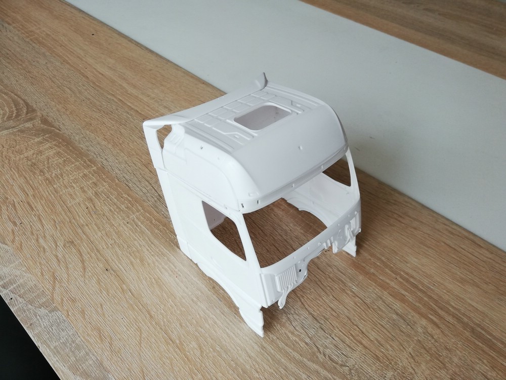

Parallel habe ich nach und nach (siehe Bilder) die Kabine zusammen geklebt und inzwischen grundiert. :)
Jetzt seit ihr erstmal dran :baeh:
Gruß Robert :wink:

Samstag, 17. November 2018, 08:04
Moin Robert,
Das Fahrgestell und das Grün der Seitenverkleidungen, sieht schon klasse aus, auch die Farbkombi im Innenraum gefällt mir.
Nicht so präzise, würde ich so nun nicht sagen, auch wenn das Innere nicht so deins ist, sieht man aber schon das du besser wirst. Etwas auflockern kannst du das ja noch mit ein paar Accessoires, wie ein Klemmbrett, Ladepapiere oder Getränkedosen usw.

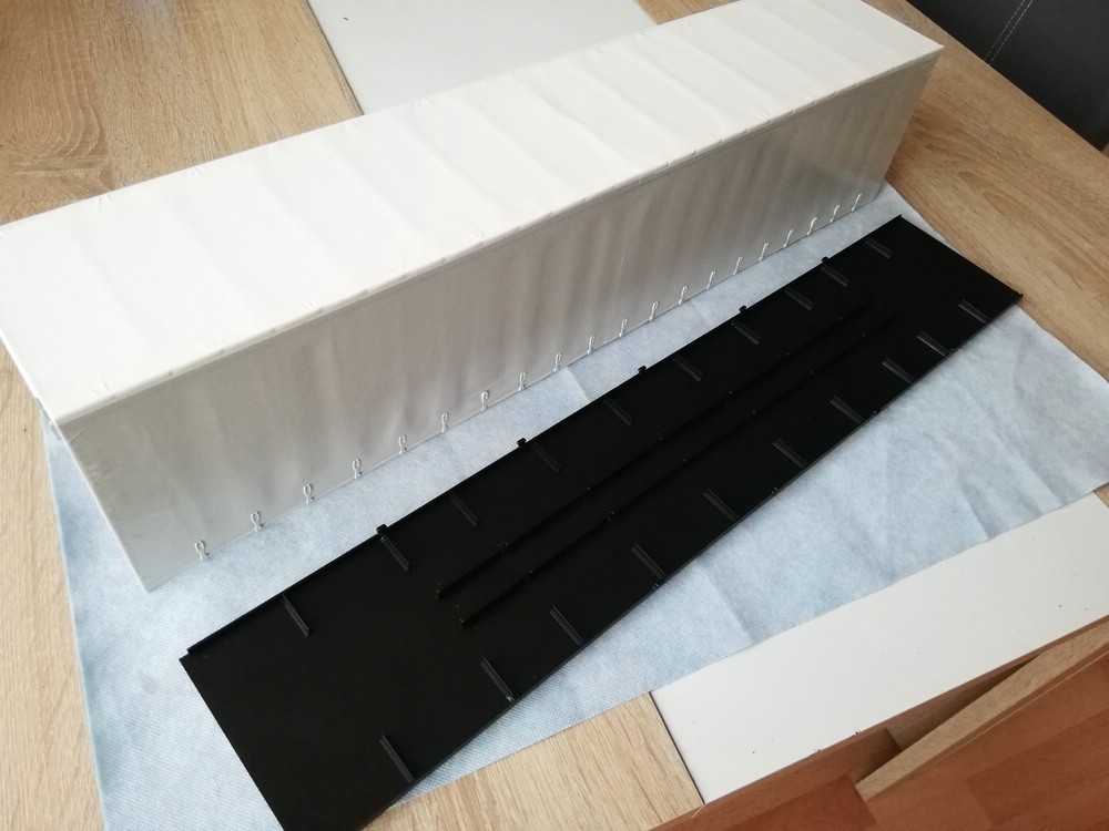

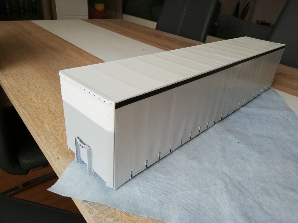

So..... und jetzt kommen wir zu meinem größten Sorgenkind.... dem Trailer-Aufbau :!! Ja... der Actros wird ein kompletter Zug ;)
Wie immer die Seitenteile verklebt, verspachtelt und verschliffen....
... und zusammengeklebt zum lackieren.

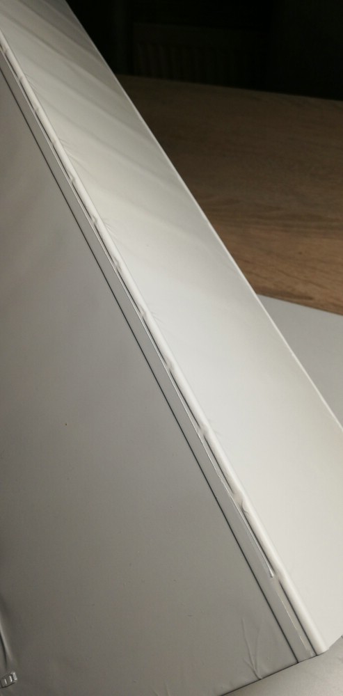

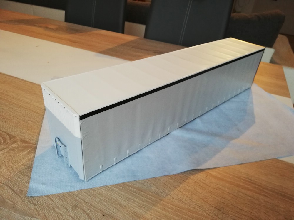

Nach dem Grundieren sah man leider diese rote Schliere auf dem Dach.
Komischerweise nur an einer Stelle.....also nochmal schleifen und mit roter Grundierung neu grundiert. Dann kam das Weiß und zack war die Schliere wieder da.... :!! :!! :!! Die Farbe wurde normal trocken und der Kunststoff war auch nicht weiß oder sonstiges - weiß der Geier wie die Schliere sich immer wieder durchsetzen konnte. Also überlegt was ich machen soll. Bernd hatte zwei gute Ideen: Entweder weiße Decalfolie, wobei man aber die exakte Farbe nie trifft oder Sheet verwenden, sodass es wie eine reparierte Plane aussieht, aber Alterungen wollte ich nicht an diesem Modell. Eines Abends kam mir die rettende Idee... :idee: :idee: :idee:
Warum nicht einfach mal mit der Airbrush und Aqua Color probieren - da ist schließlich vergleichsweise wenig "Chemie" drin.
Und siehe da... ein Wunder..... 1:0 für mich :D
Somit sind die Planen fertig lackiert. Die Seiten sind - wie beim Vorbild - minimal ins beige und die Dachplane weiß:-) Stirnseiten und Boden sind auch lackiert.
So das wäre es für heute :-)

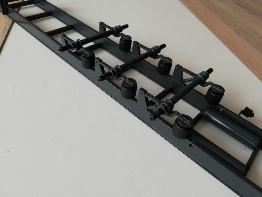

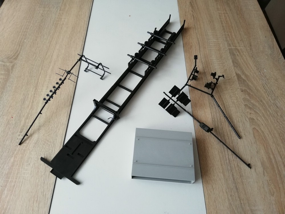

Weiterhin ist das Chassis des Trailer lackierfähig in Baugruppen zusammengebaut. Farblich wird es wie am Benz - also Rahmen grau und Anbauteile schwarz matt. :)

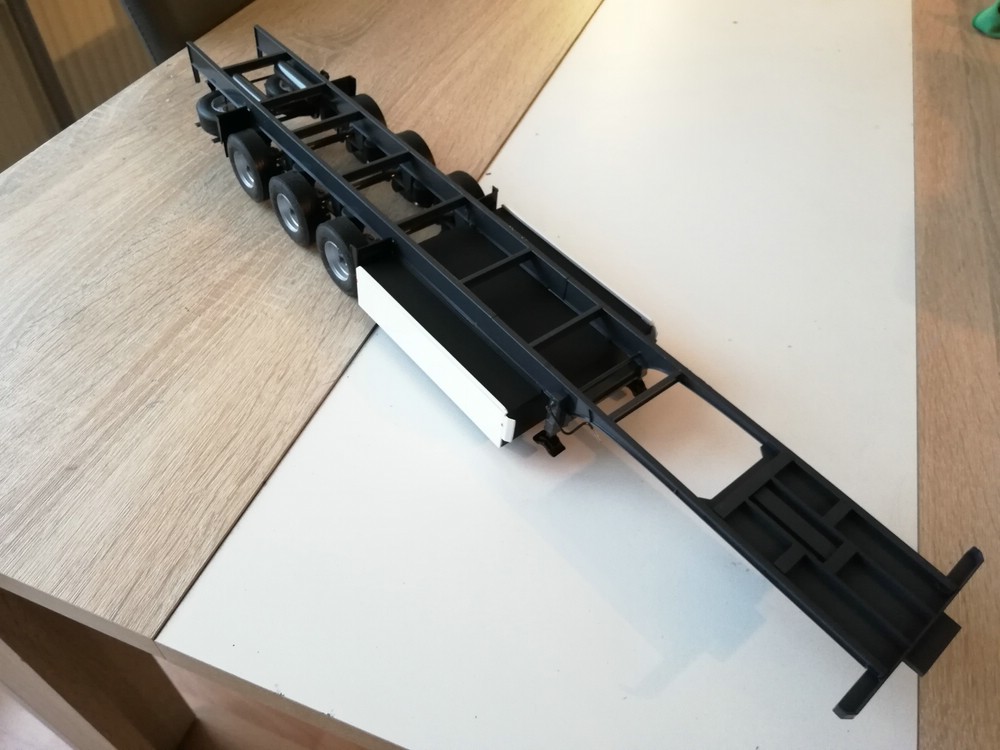

Der Rahmen vom Trailer wurde dann, wie bereits erwähnt, in Grau lackiert. Luftbehälter und Bremsscheiben habe ich farblich abgesetzt.
Anschließend habe ich den Trailer mit weiteren Anbauteilen weiter gestaltet sodass nun nur noch die Stoßstange fehlt.
Bevor wir zum Actros kommen abschließend noch eine Stellprobe des Trailers. :-)

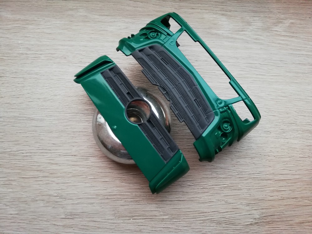

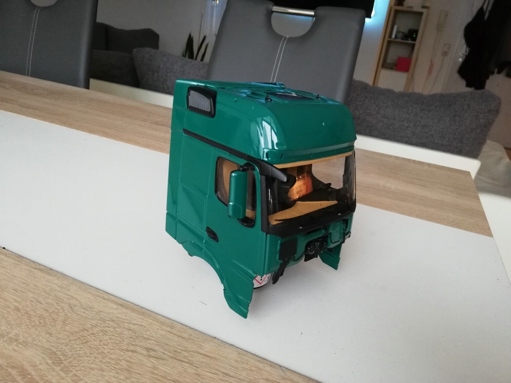

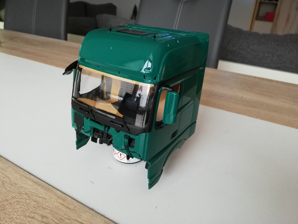

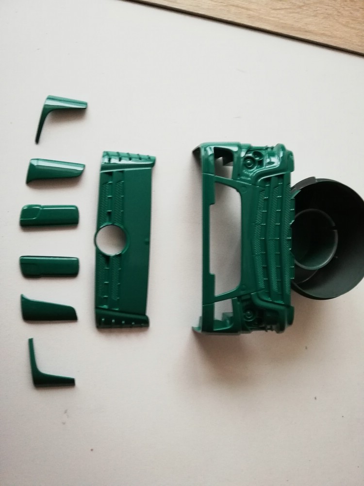

Am Actros habe ich zunächst die Kabine in Wagenfarbe lackiert.
Anschließend habe ich die Schwarzen Absätze mit dem Pinsel lackiert. Dann kam das absolut beschissenste (bitte entschuldigt den Ausdruck) und zwar den Innenraum in die Kabine zu bekommen. Denn erstens hat der Actros an der Tür unten eine tiefe Sicke die einem das Leben richtig schwer macht und zum zweiten ist es von Italeri alles zu konstruiert, dass man die Kabinenteile einzeln um den Innenraum kleben soll Wieso die das so "praxisfremd" auslegen würde ich gerne mal wissen.... :!! :hey: :roll: :verrückt:
Also muss man eine Ganze Ecke Material an den Türverkleidungen und vor allem der Bodenplatte abtragen. Letztendlich habe ich dann zuerst das Dachinnenteil montiert, dann Rück- und Seitenwände inkl. Seitenverkleidungen der Türen und zum Schluss Bodenplatte mit Armaturenbrett. So würde ich es auch jedem anderen empfehlen. :five:
Ergänzt mit weiteren bereits fertigen Anbauteilen ist der Stand nun wie folgt:
So das war es - bis zum nächsten Mal :-)
Gruß Robert :wink:
